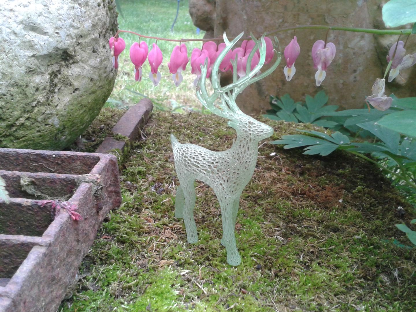

CERF VORONOÏ
https://cults3d.com/fr/modèle-3d/maison/deer-voronoi
Résine Anycubic Translucent Green.
Temps d'impression ~10h38min (2931 couches)
  • Hauteur de couche 0.05 mm
  • Exposition 35s puis 2s
  • Anti-Alias 4 ( Photon Workshop )
(ne pas regarder les morceaux de supports que j'ai pas osé enlever de peur d’abîmer l'impression 🙂 )

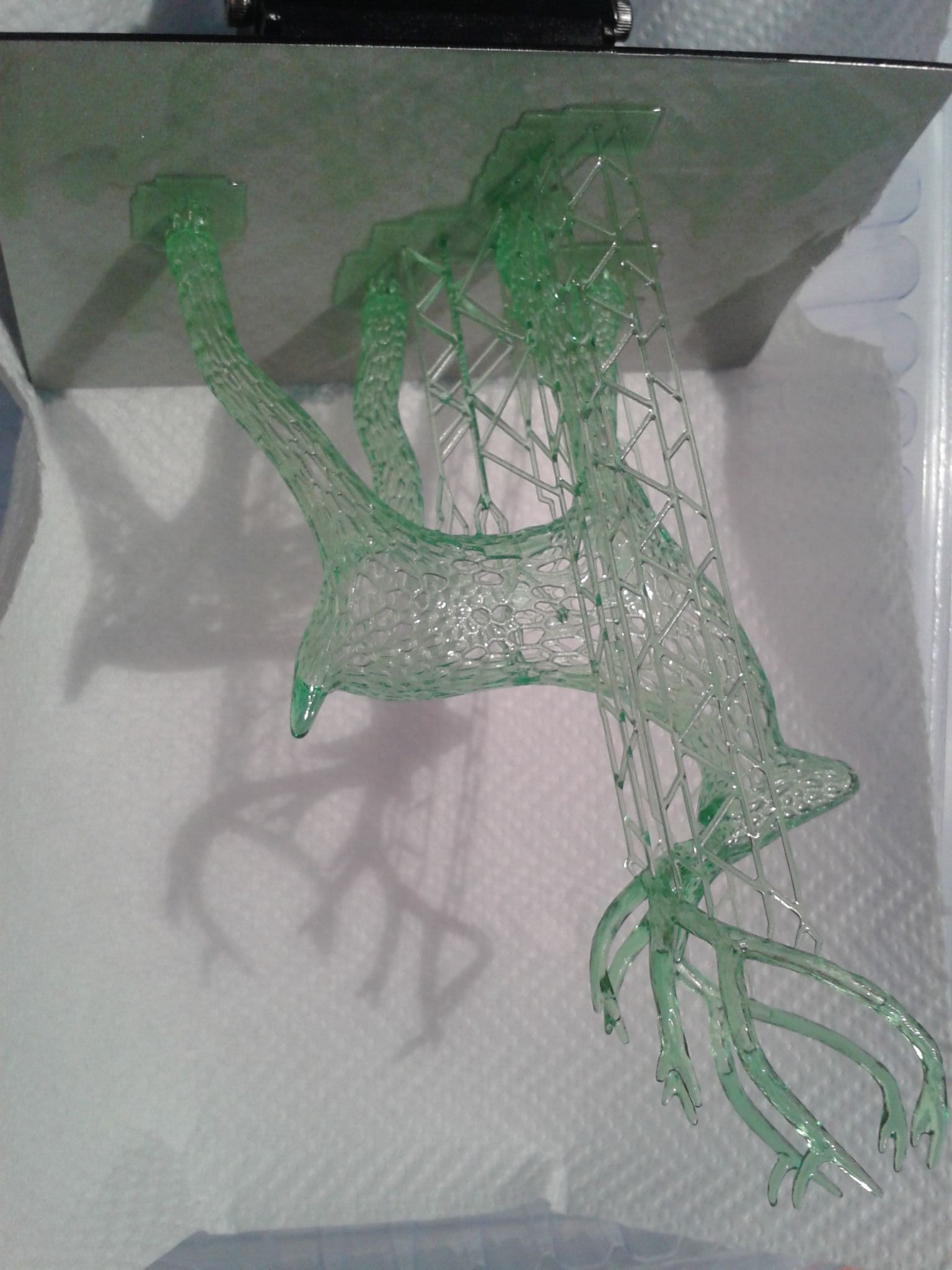

Sur le plateau ça ressemble à un Cerf Volant 😄
... mais avec des échafaudages.

Comme je débute en impression résine,
il a surement trop "d’échafaudage" celui la
et a tout les coup il doit pouvoir s'imprimer sans supports.
Mais, je suis un flemmard qui ne veux pas trop souvent vider le VAT pour nettoyer le FEP ... 🙂
