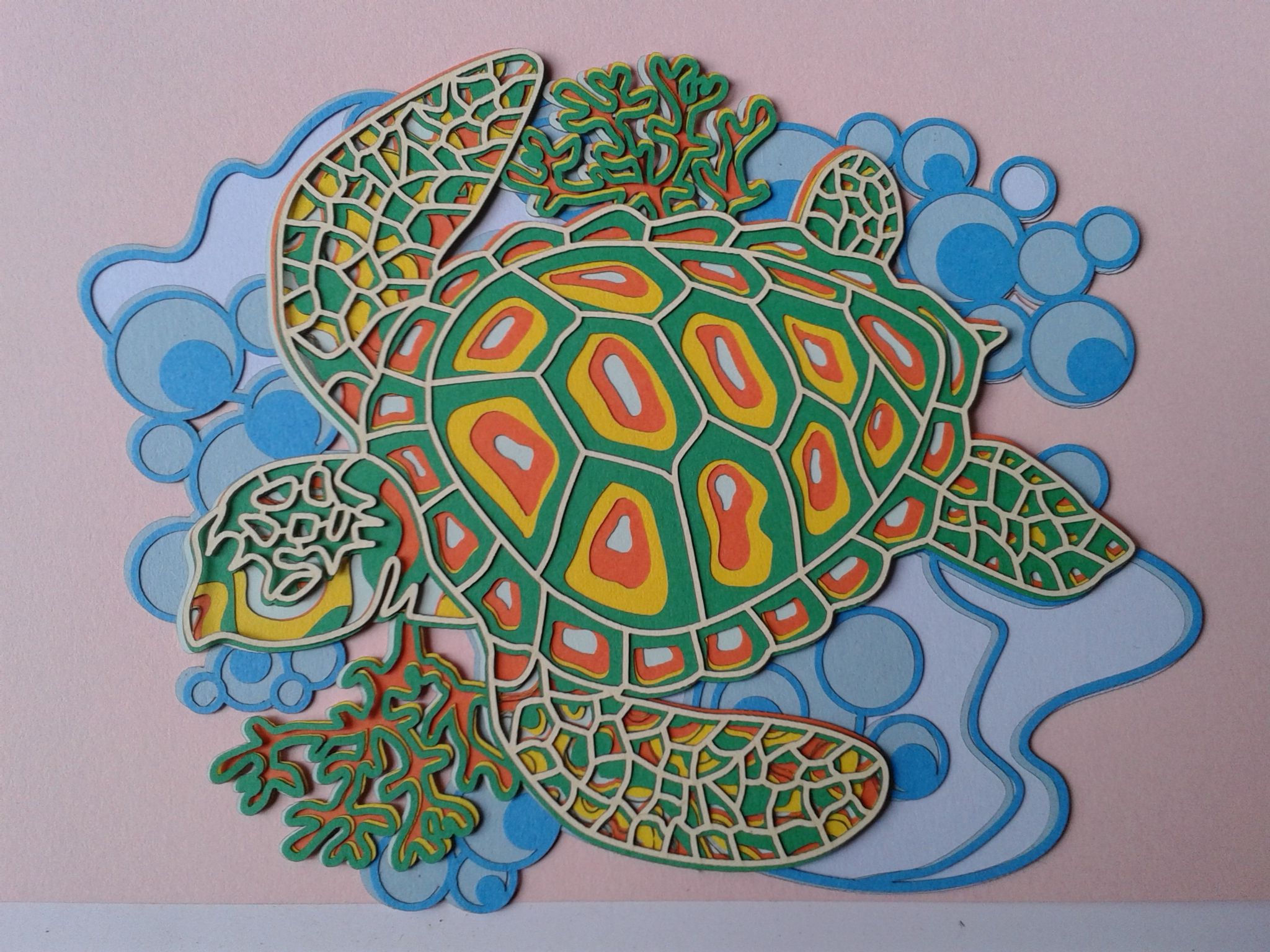

Tortue de mer (Essai 1, photo 3)
Multilayer sea turtle E0018976
https://www.ameede.com/multilayer-sea-turtle-e0018976-file-cdr-and-dxf-free-vector-download-for-laser-cut/
Echelle ? ~40%
Graveur laser Elegoo PHECDA 10W
Préparé sous LightBurn v1.4.00 (Linux Ubuntu 20.04)
Vitesse 20 mm/sec, Puissance 52%, Constant Power Mode "Off"
Matériaux
Feuille A4 160g et 90g
( Puissance réduite à 97% via l'écran de contrôle lors de la gravure pour les feuilles A4 90g car pour du 90g, Vitesse 20 mm/sec, Puissance 50% suiffit
L8 Feuille A4 160g Bleu pastel (Clairefontaine, ?BLEU 2633)
L7 Feuille A4 90g Vert claire
L6 Feuille A4 90g Bleu
L5 Feuille A4 160g Vert pastel
L4 Feuille A4 90g Orange
L3 Feuille A4 90g Jaune
L2 Feuille A4 90g Vert
L1 Feuille A4 160g Jaune pastel (Clairefontaine, ?CHAMOIS 1040)
