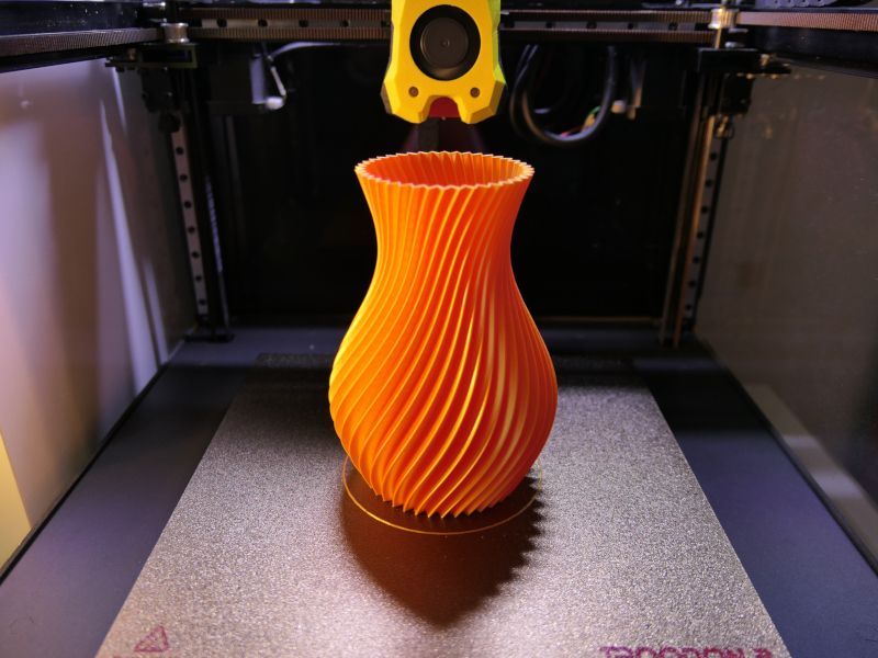

Imprimante Troodon 2.0 Pro Mini (buse 0.4)
  - Filament Silk PLA+Dual Color Sunlu Pink Gold
- Casimages
- MakeMyVase by makerworld
- PrusaSlicer  mode vase  Hauteur de couche 0.2  Largeur extrusion 0.8
  • J'aime 3
From the album:
Troodon 2.0

PPAC
@trotro
Belle réalisation.
Le lien "- MakeMyVase by makerworld" ( https://makerworld.com/fr/makerlab/makeMyVase/edit/4934492?from=makerlab ) me donne une erreur 404.
(je te laisse essayer d'ouvrir le lien en mode "navigation privée")
Sûrement, car sous https://makerworld.com/fr/makerlab/makeMyVase/ les versions générées (et donc les paramètres utilisés pour les générer) ne sont pas publics et lié à ton compte utilisateur MakerWorld
Donc, si tu veux partager ce modèle,
il te faudra probablement le télécharger de MakerLab et un faire une upload public sur MakerWorld
ou au plus simple nous partager une capture d'écran des paramètres utilisés pour le générer sous https://makerworld.com/fr/makerlab/makeMyVase/
Bonne continuation.

trotro
Bonjour PPAC
Bizarre, tous les liens m'ouvrent la page de connexion "Compte Bambu Lab & MakerWorld", navigation privée ou pas.
Autre lien "MakeMyVase by makerworld"
Paramètres utilisés pour ce modèle 😀 :
Shape&Surface :
Wave
Option : Straight
Quantity : 20
Amplitude : 0.06
Body Shape : Default
Shape Transform : Twist
Twist Angle : 90
Surface Effect : None
Vase Mode : Spiral Vase
