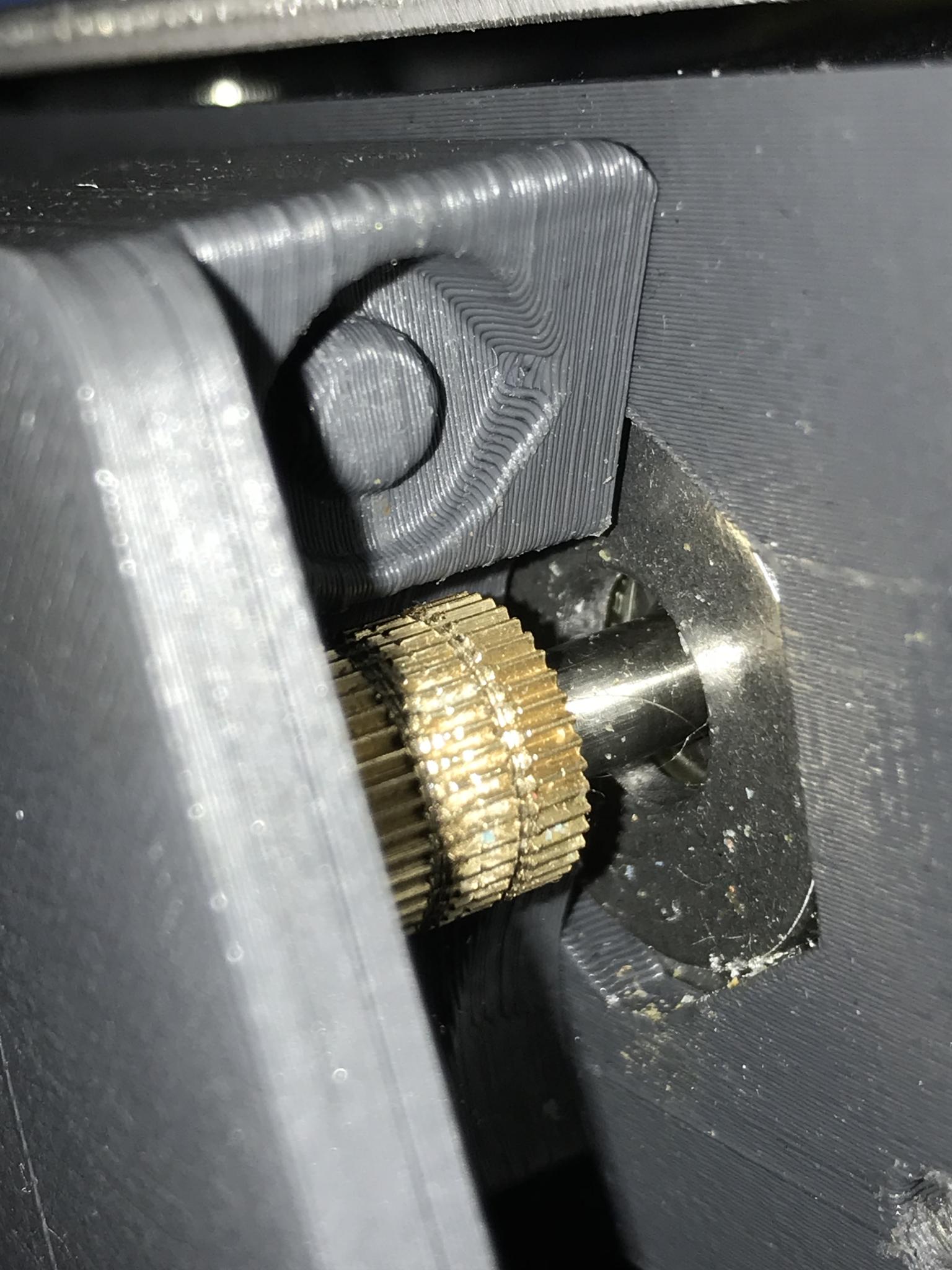

  4. @Fifi01 j’ai reçu le pneumatique hier, et ça fonctionne. Ça claque encore de temps en temps mais c’est déjà bcp mieux niveau impression. J’attend de recevoir la roue. A gauche sur la photo c’est avant d’avoir changé la pièce et d’avoir desserrer l’extrudeur et à droite c’est après, avec le filament de 3donline pour les deux pièces
  5. Y’a deux versions de neva, donc deux couleurs aucune idée pour la pièce, je l’ai achetée d’occasion et la roue était déjà comme ça, je vais la changer quand j’aurais reçu la pièce
  6. @Fifi01 tout se passe bien quand j’utilise le G3D ca claque tout le temps avec celui de 3donline, sauf quand j’avais desserrer un peu l’extrudeur. Pour être sure, j'ai commandé les pièces, et je vais en recevoir de la part de dagoma. Et sur mon post Facebook, je ne sais pas d’où ça vient, mais je pense que c’est le pneumatique qui ne sert plus, pcq le tube en sort directement quand je fais passer le filament dedans et quand je lance une impression.

  8. Bonjour je les ai contacté et j’attend leur envoi, ils vont m’envoyer une bobine, un pneumatique et une roue pour l’extrudeur. je qu’après ça, tout ira bien merci pour ta réponse
  9. Bonsoir à tous, J'ai depuis ce matin un problème d'entrainement de filament, j'ai demandé l'extrudeur et j'ai remarqué l'état de la roue (voir photo), après avoir (enfin) réussi à remonter tant bien que mal l'extrudeur, le filament ne passait plus dans le tube et le tube s'enlevait du connecteur (comme dans la vidéo) Est ce qu'en changeant la roue, le connecteur et le tube, ça réglera le problème? Pcq mon extrudeur claque uniquement avec certains filaments et je me demandais si ça venait pas de tout ça. Merci pour votre aide IMG_4120.MOV FullSizeRender.MOV

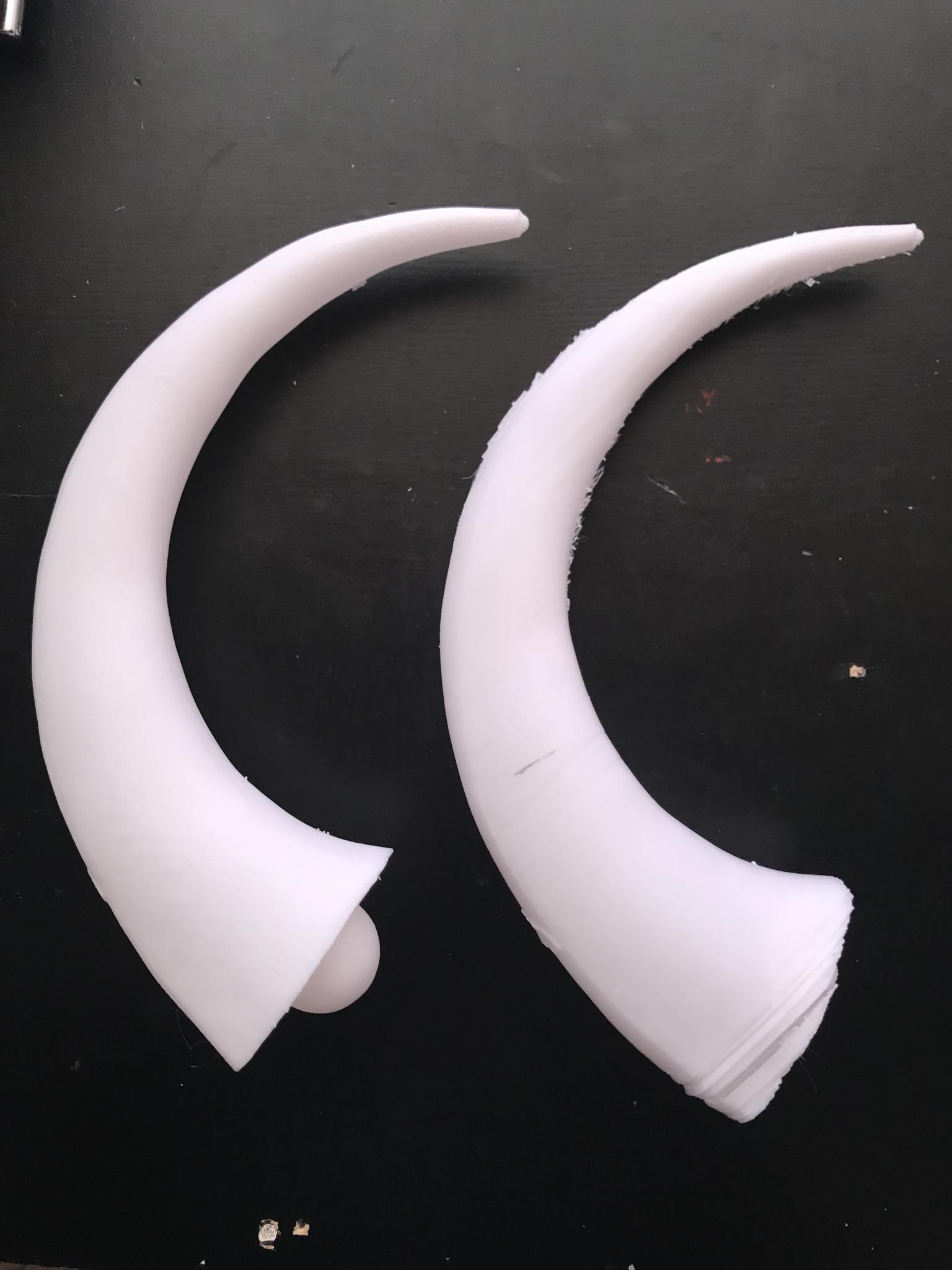

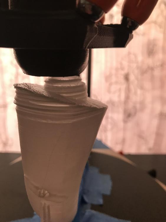

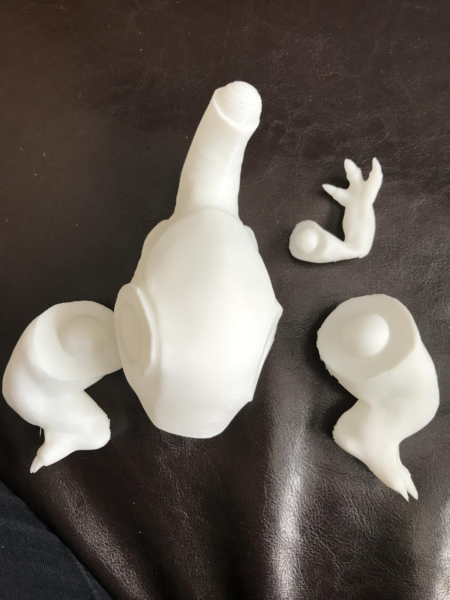

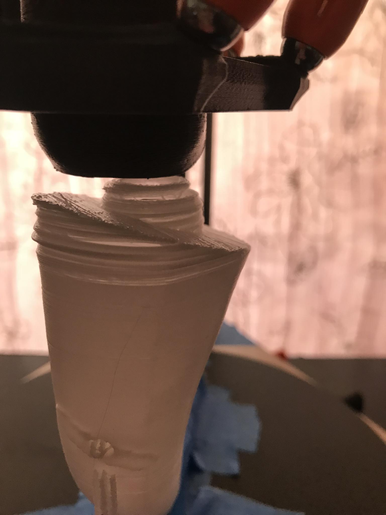

  10. je reviens aux nouvelles ... J'ai contacté le vendeur du site et il m'a dit que c'était mon imprimante qui avait un souci avec une pièce (celle qui fait glisser le filament dans la buse, mais je ne sais plus son nom) et que je devrais la changer. Du coup, j'ai essayé de faire une grande impression avec le filament de G3D et tout s'est passé normalement (photo 1) Puis j'ai refais un test avec celui de 3donline et ça donne sur la photo 2, j'ai encore des décalages, des problèmes d'accroche de la tête La 3ème photo c'est tous les prints ensemble gauche G3D et droite 3donline Je comprend pas ...

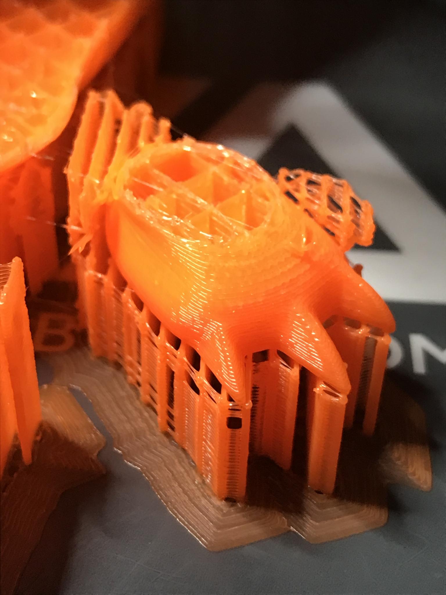

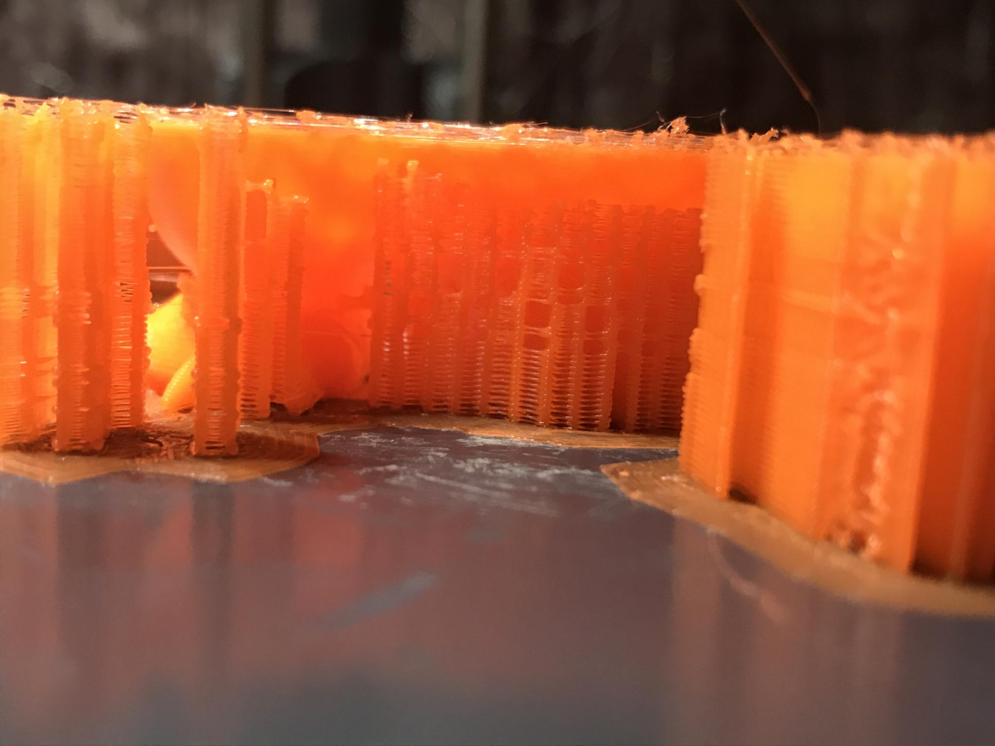

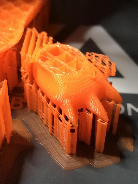

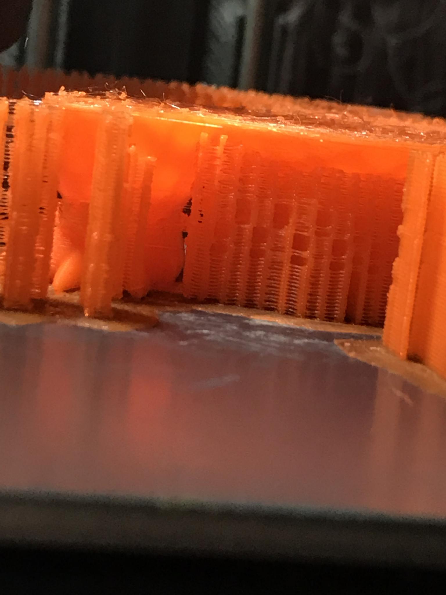

  12. Je vais testé par contre ici j’ai lancé l’impression mais j’ai mon extrudeur qui claque et j’ai l’impression d’avoir une sous extrusion (pas sure de dire correctement) vous en pensez quoi? J’arrête le print? Édit: j’ai arrêté le print, j’ai fais des test d’autres températures. Quand je fais en petit ça passe mais quand j’augmente l’échelle ça foire. J’avais lancé un print cette nuit et ce matin, la tête imprimait dans le vide. J’ai contacté 3donline et il m’a répondu, que ça ne venait pas du filament mais sûrement du ventilateur...
  13. J'ai testé sans supports mais en petit, mais pas avec l'échelle 1.0 J'avoue que j'ai pas trop osé le faire en grand sans supports
