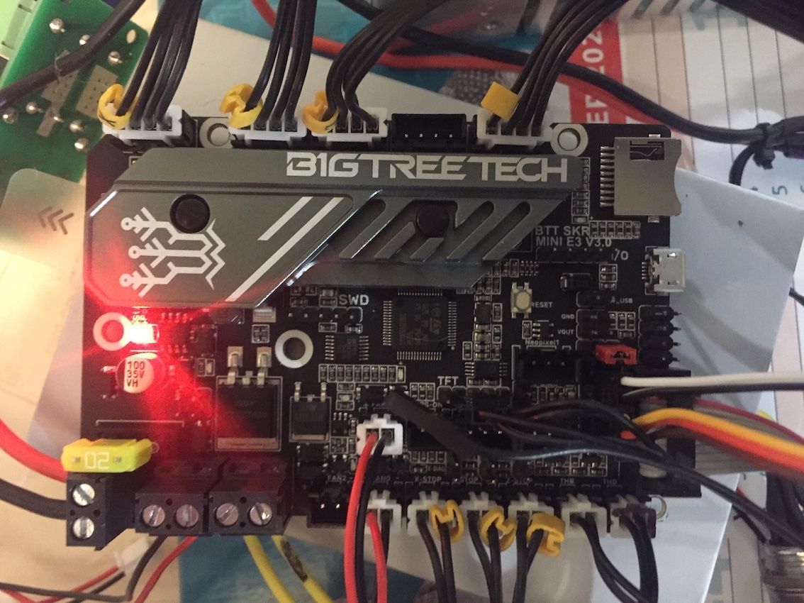

  3. Bonjour j'ai une créality cr-10 V1 la carte à été remplacé par une SKR mini E3 V3 j'ai crée le firmware. J'ai un souci c'est quand j'annule une impression la buse reste sur la piece et les ventilos du filament continus à tournés. Je ne trouve pas dans marlin la commande pour résoudre ce problème, si qqun peu m'aiguiller. Merci d'avance
  4. Bonjour As-tu réussi à compiler ton firmware?
  5. Bonjour J'ai t'es répondu sur mon post, ça ma bien aidé au point que tout fonctionne et pourtant je suis une buse dans ce domaine. va faire un tour sur le lien que j'ai posté
  6. Bonsoir Oui je suis parti de la ender 3 et j'ai modifier avec les éléments de ma cr10 Je m'etais aidé de

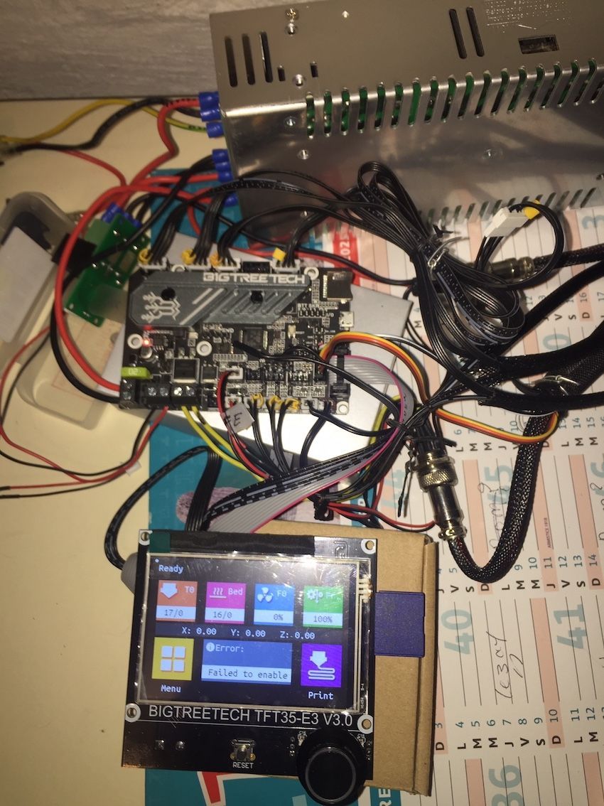

  7. Bonjours à tous Effectivement ventilateurs défectueux, Tous est revenu dans l'ordre. Merci à tous
