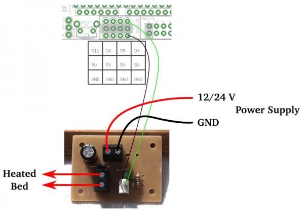

Tout ce qui a été posté par pikasso
  1. Oui.. merci.. mais.. Ça a chauffé dix minutes, le temps que tout soit chaud.. puis re heating error. Je pense donc maintenant à une tête 'nozzle' défaillante.. Je vais voir avec un proche pour un échange..

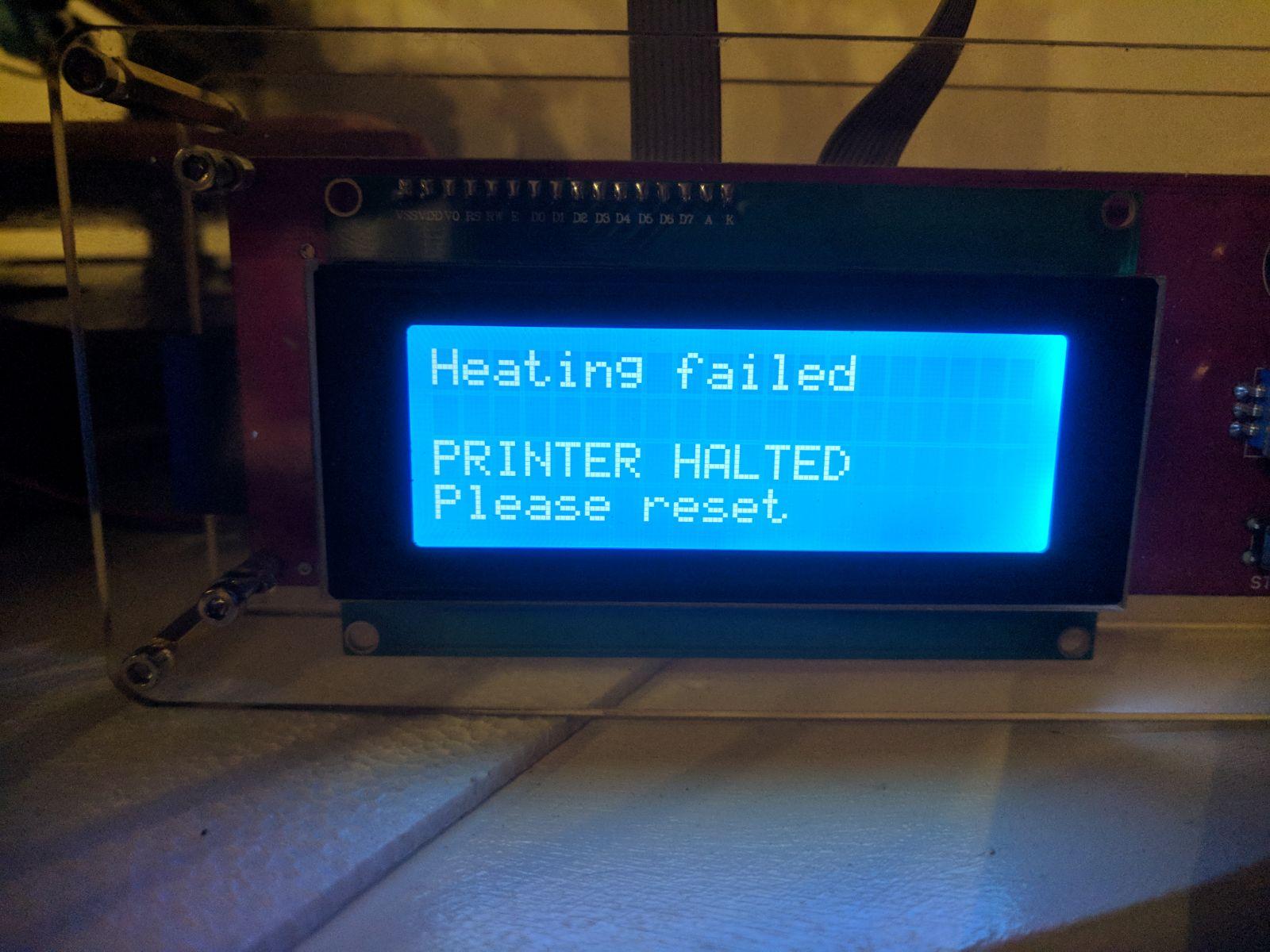

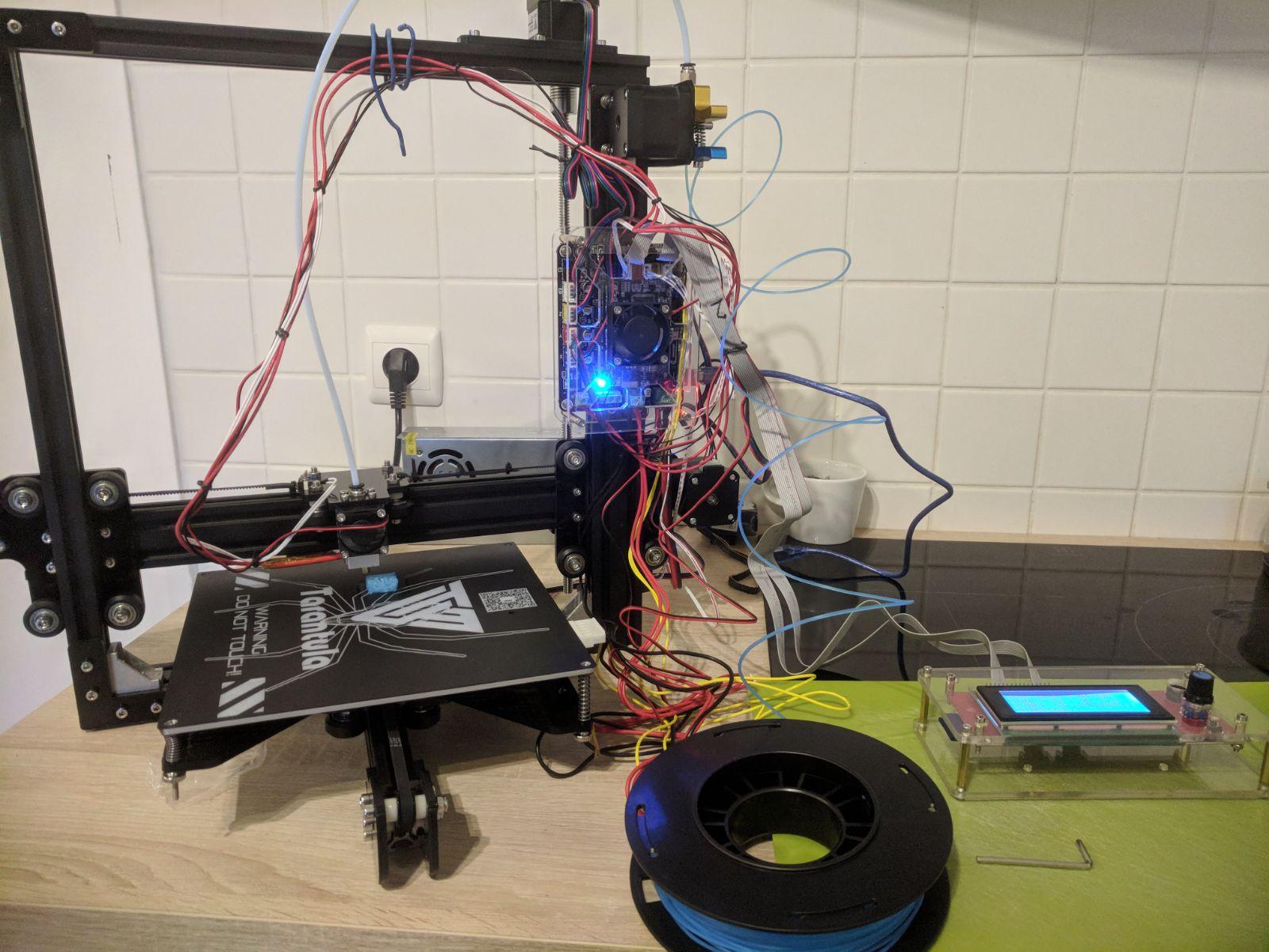

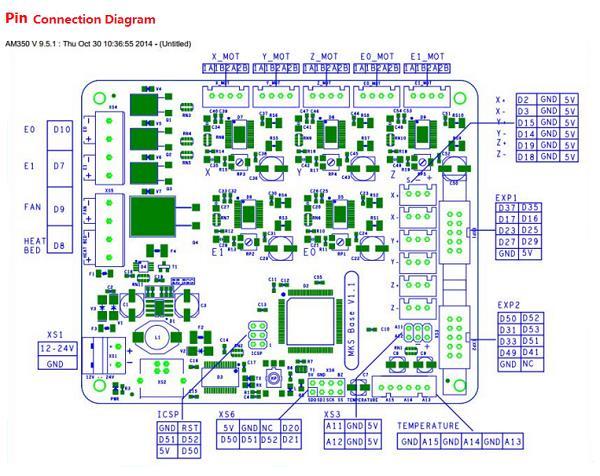

  3. Apres recherche pin 84, PH2 .. je ne trouve pas, par contre, j'ai trouve deux idée intéressantes.. - Déjà, je peux brancher mon nozzle-extrudeur sur la prise du lit chauffant, et chauffer le lit en branchant/débranchant (alimentant ou pas le 12v pour stabiliser la température manuellement) pour les premiers niveaux.. Cela demanderait une modification de la configuration du firmware pour utiliser n'importe quel port pour le lit port 8 a la place du port 9 pour le nozzle.. #define HEATER_0_PIN 8 // NOZZLE #define HEATER_BED_PIN 9 // BED - Mais aussi.. je peux aussi brancher mon mosfet externe sur un des PIN SERVO non utilise.. demandant ici la modification de la configuration du firmware pour utiliser le port 4 ou 5 ou 6 a la place du port 9 pour le nozzle #define HEATER_0_PIN 4 // NOZZLE #define HEATER_BED_PIN 8 // BED Vivement le temps du bricolage..
  4. Merci. Oh.. c'est un peu arrange depuis.. j'ai mis les serre câble. Le plateau, j'ai vu aussi, ça frotte presque les câbles.. J'ai bien envie d'essayer de brancher un mosfet externe sur un PIN inutilisé et changer la configuration dans le firmware .. J'ai le mosfet.. l’idée est donc de trouver quel PIN.. un site parle de pin 84.. je n'ai aucune idee de sa localisation..
