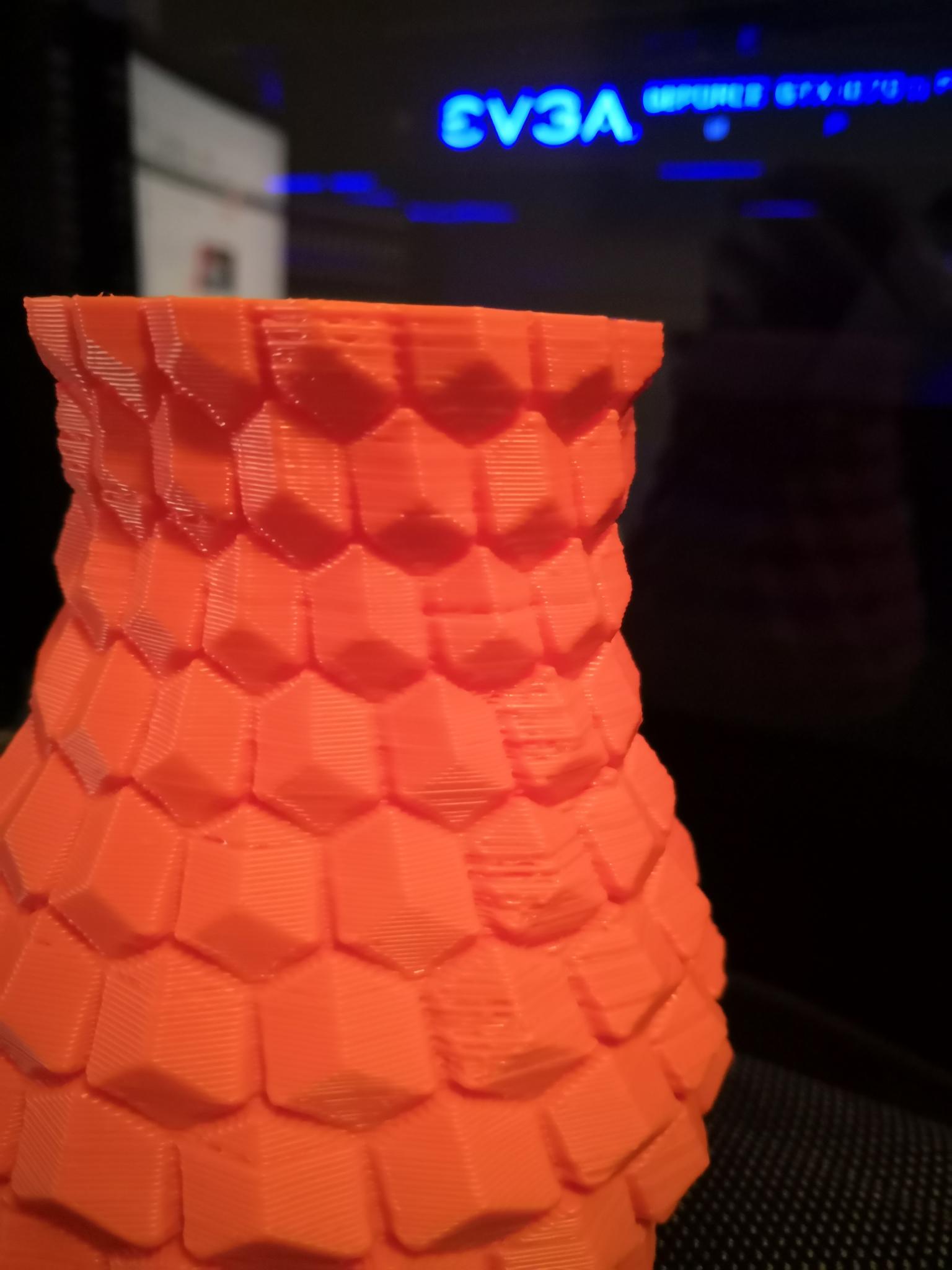

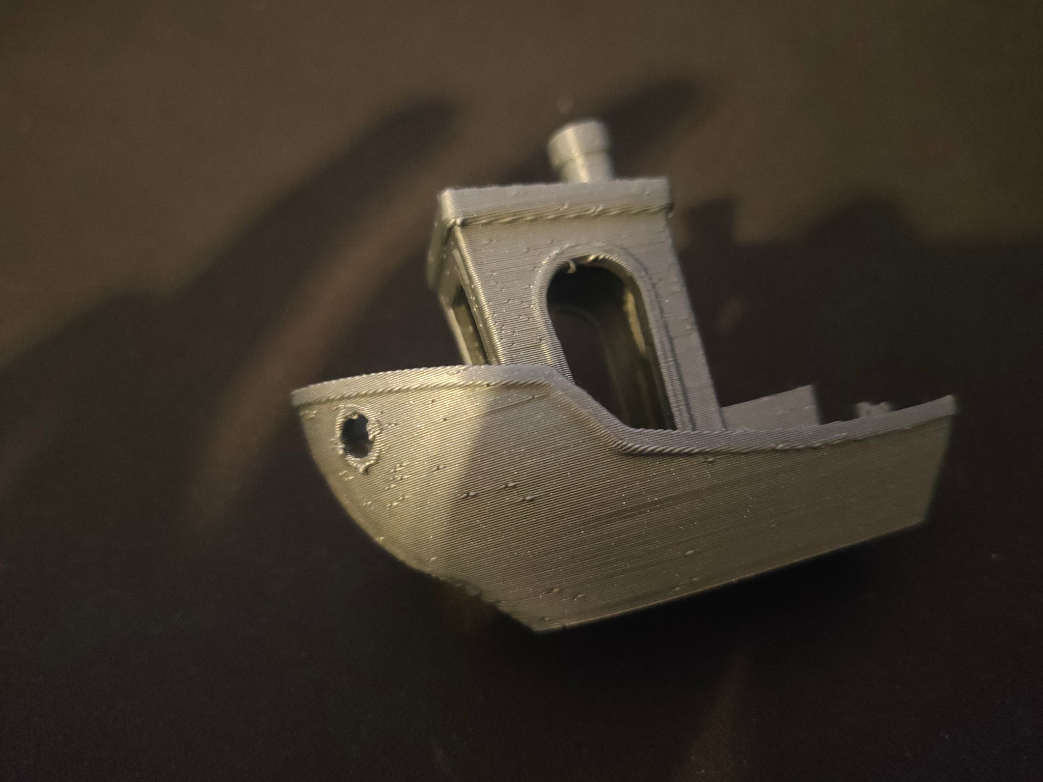

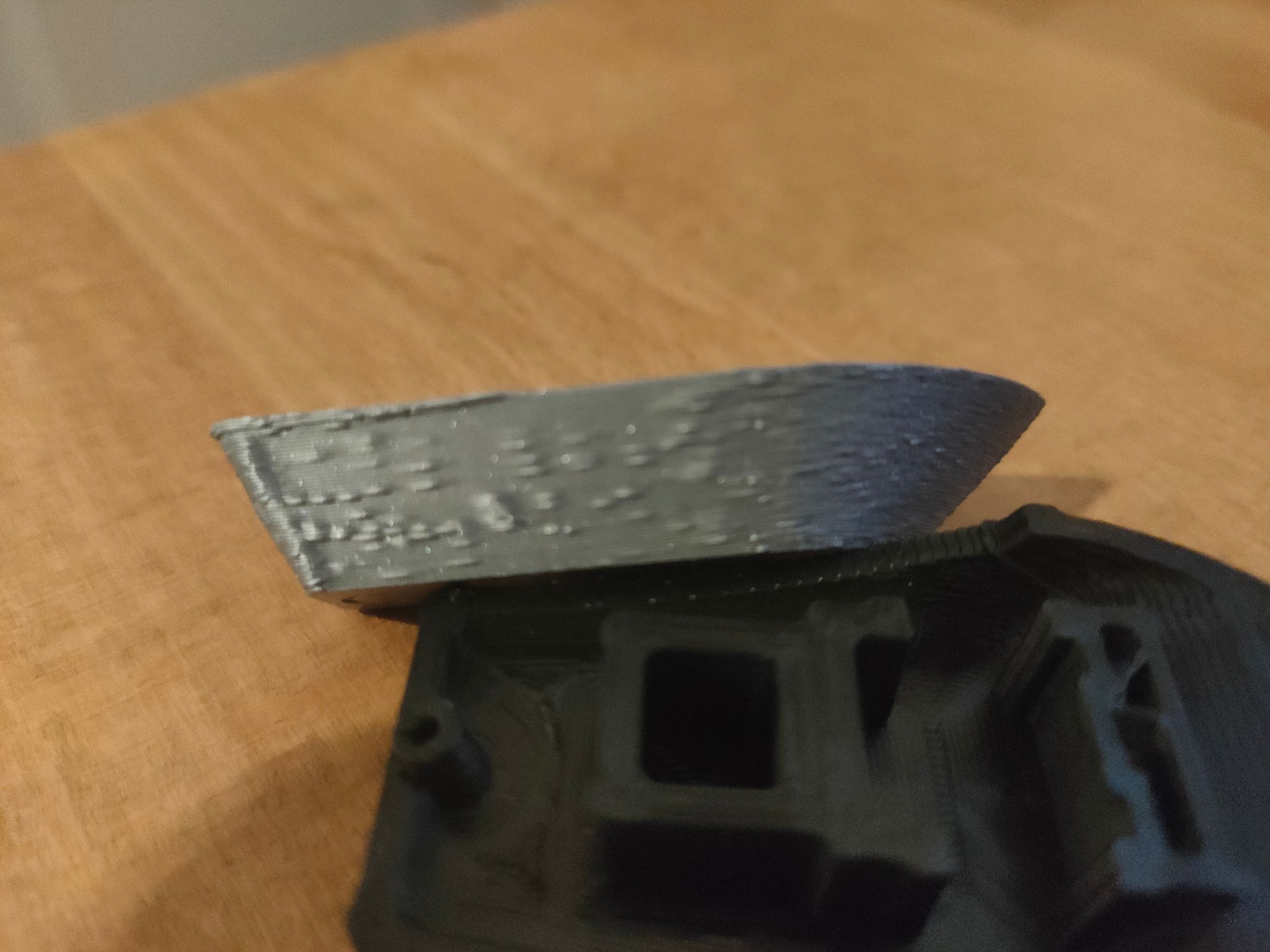

Bonjour, J'ai finalement réussi à utiliser les profils Cura qui sont fournis sur le Github, malheureusement, ça ne m'avance pas du tout. J'ai encore essayé tout un tas de choses sous Cura pour finalement abandonner (en tout cas pour le moment !) Je suis donc passé sur PrusaSlicer car j'ai pas forcément envie d'acheter une licence Simplify tout de suite, et le résultat est déjà meilleur ! Il reste quand même pas mal d'imperfections, mais beaucoup moins que sur Cura. Quelqu'un aurait-il une idée des paramètres à modifier ? Merci d'avance, -

Bonjour, D'abord merci, j'avais pas pensé au GitHub, je vais essayer ça dès que possible. En effet il y avait un Gcode sur la clé usb fournie avec la machine, j'ai tenté de l'ouvrir avec Cura, mais voilà ce que j'ai : Pour la température, c'est du PLA que j'utilisais avec mon anycubic que j'imprimais entre 190 et 200° généralement, le cube est imprimé à 200, et les Benchy à 195°C, je ne pense pas que les défauts viennent de là. Du coup je vais essayer leur profil, et si ça fonctionne, je vais chercher pour comprendre d'où venait ce problème car ça m'intrigue ! Edit : Le profil ne passe pas sur ma version de cura, il m'indique qu'il a bien été importé mais n’apparaît pas dans mes profils. Ca vient peut être du fait que le profil est un profil pour Cura 4.0 et que je suis sous 4.7.1 ? -

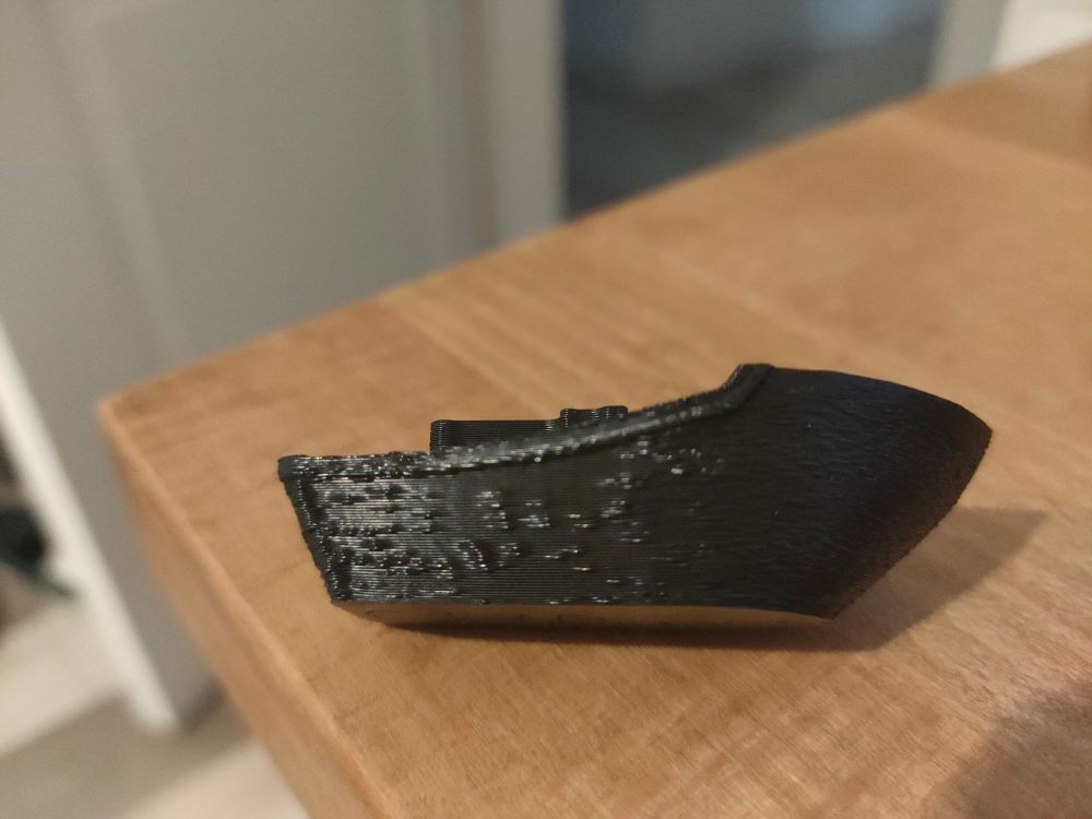

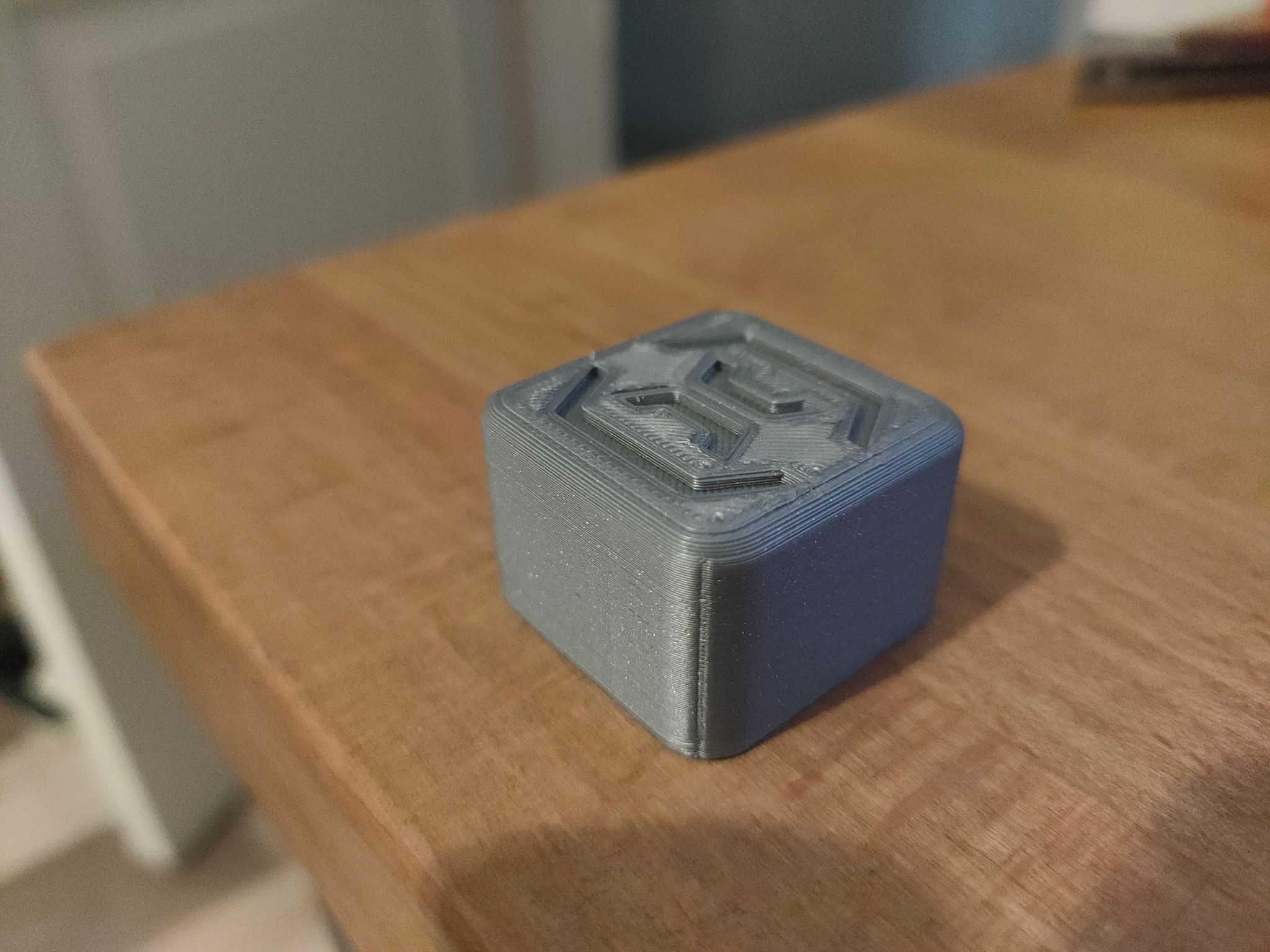

Bonjour à tous, Je viens d'acquérir une Artillery Genius qui remplace mon ancienne anycubic i3 Mega. J'en suis plutôt satisfait du fait qu'elle est très silencieuse, mais j'ai quand même quelques soucis d'impressions avec, qui proviennent je pense de mon paramétrage sous Cura. N'étant pas un expert, j'ai tenté de me renseigner sur le sujet mais je ne trouve pas grand chose qui peut m'aider. En gros, mes impressions sont très brouillon, j'ai tenté de faire plusieurs Benchy pour résoudre ce problème, mais rien n'y fait, je pensais à un problème d'extrusion trop importante qui cause du coup ces défauts sur mes impressions. Le problème ne se présente pas sur le modèle fourni de base avec l'imprimante (le cube), le seul soucis que j'ai rencontré étant un point dur sur l'axe X que j'ai résolu. Pour information, j'ai récupéré un profil Cura que j'ai trouvé sur thingiverse, je ne sais pas si j'ai bien fait, mais étant débutant, je ne me voyais pas le créer moi même, même si ça ne doit pas être bien sorcier ? Voici mes paramètres d'impression : - Filament : PLA ICE Filaments gris // Sunlu PLA+ Noir - Buse de 0.4mm - Vitesse d'impression : 40 à 70mm/s (rien n'a changé en modifiant ce paramètre au niveau de la qualité) - Rétraction : 1.5 à 4mm/s (n'a rien changé) Qu'en pensez vous, d'où pourrait venir ce problème d'impression, faudrait t-il que je crée mon propre profil sous Cura ? -

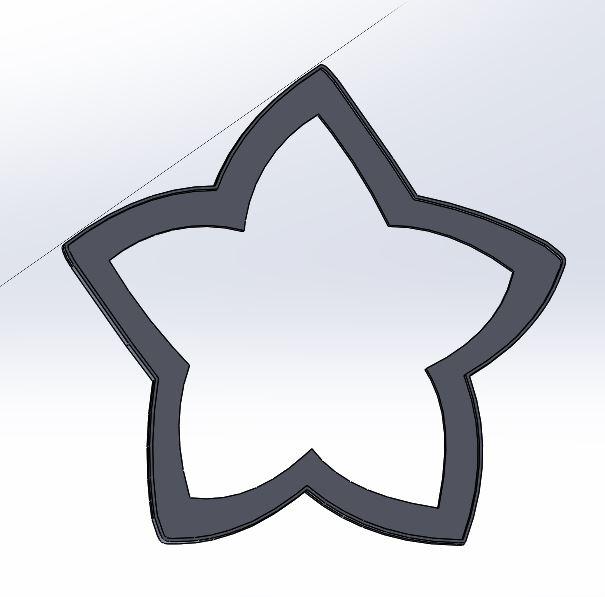

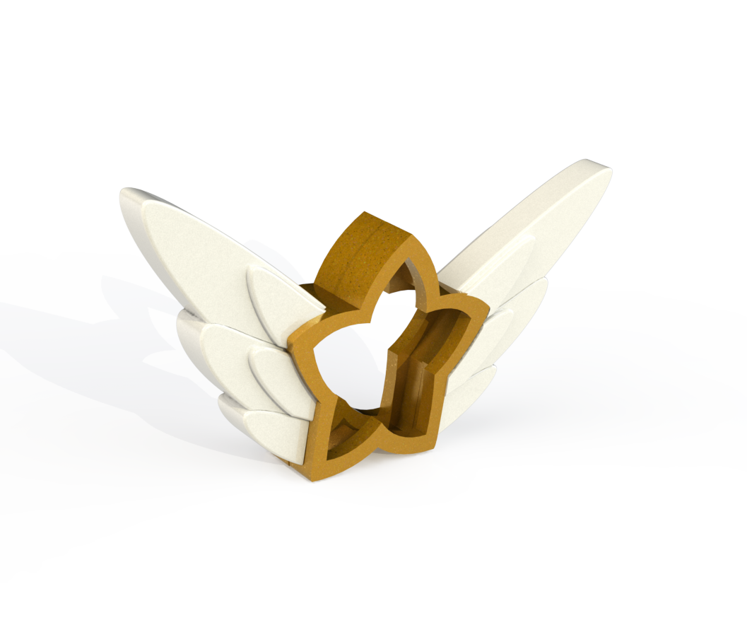

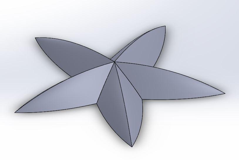

Merci pour ce petit tuto, je viens de m'y essayer sans utiliser de cotes particulières et voila le résultat Par contre j'ai une autre petite question, car comme les 5 branches ne sont pas réellement identiques, je réutilise l'esquisse du contour que j'ai déjà réalisé, du coup le plan de face ne tombe pas sur l'une des arrêtes, et j'ai beau essayer de créer un nouveau plan ça ne fonctionne pas et ça m'indique une erreur je pense que mes références ne sont pas bonnes, voilà à quoi ça ressemble, Ma question est donc quelles références je dois utiliser pour créer un plan au centre de chaque branche ? Est ce qu'il est possible d'effectuer une répétition circulaire sur un plan ? De façon à n'en faire qu'un et le copier 5 fois. Merci d'avance, -

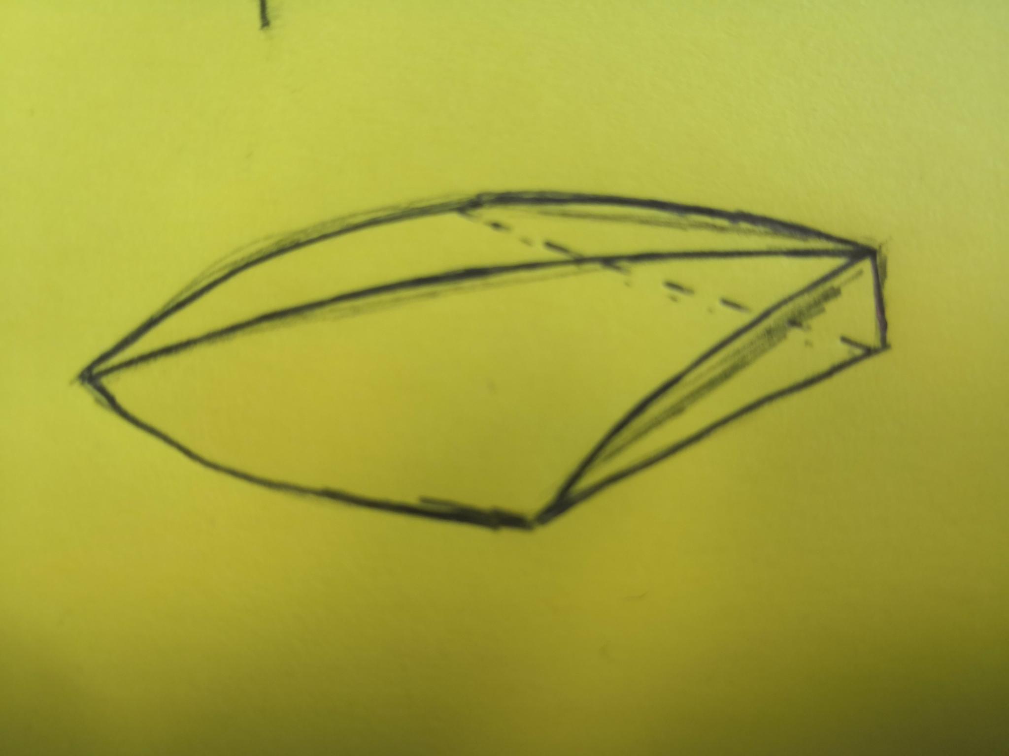

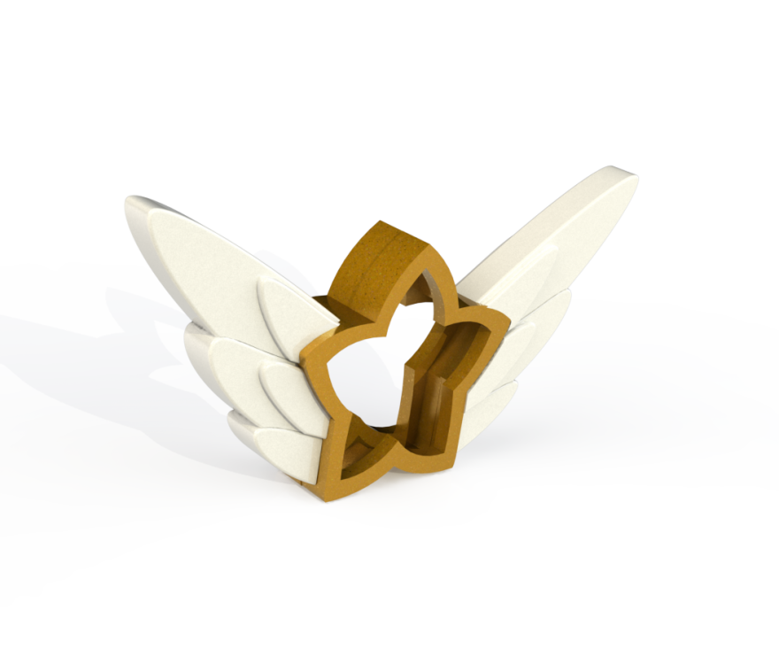

Bonjour, Malheureusement non je n'ai pas d'autre angle de vue, mais voilà un dessin à main levé de ce à quoi elle devrait ressembler, enfait c'est la branche d'une étoile, si je répète cette pièce 5fois en circulaire ça forme une étoile qui s'agrandit en son centre. Edit : l'étoile vient s'insérer dans cette pièce -

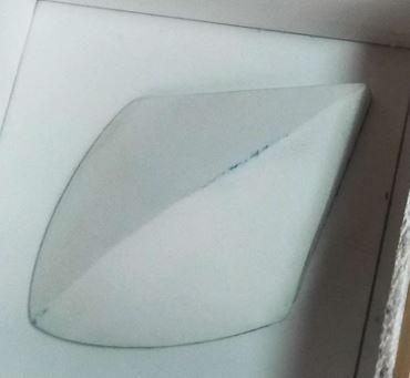

Bonjour à tous, Depuis quelques temps j'ai commencé à modéliser une pièce en 3d, cependant je bloque sur une partie de cette pièce, j'ai essayé plusieurs méthode mais je n'arrive pas à avoir un résultat satisfaisant.. J'ai quelques notions de Solidworks, je l'ai pas mal utilisé pendant mes études et j'essaie de m'y remettre un peu plus de 5 ans après, je suis encore en plein apprentissage donc soyez indulgents Voilà la pièce en question, Je pense qu'il vaut mieux la modéliser en deux parties ? La partie arrondie puis la partie triangulaire ? Ce que je recherche c'est une fonction pour arrondir ma pièce et avoir cette arrête au milieu. Merci d'avance pour vos réponses, -

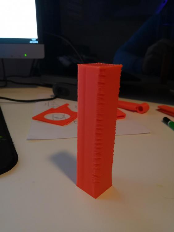

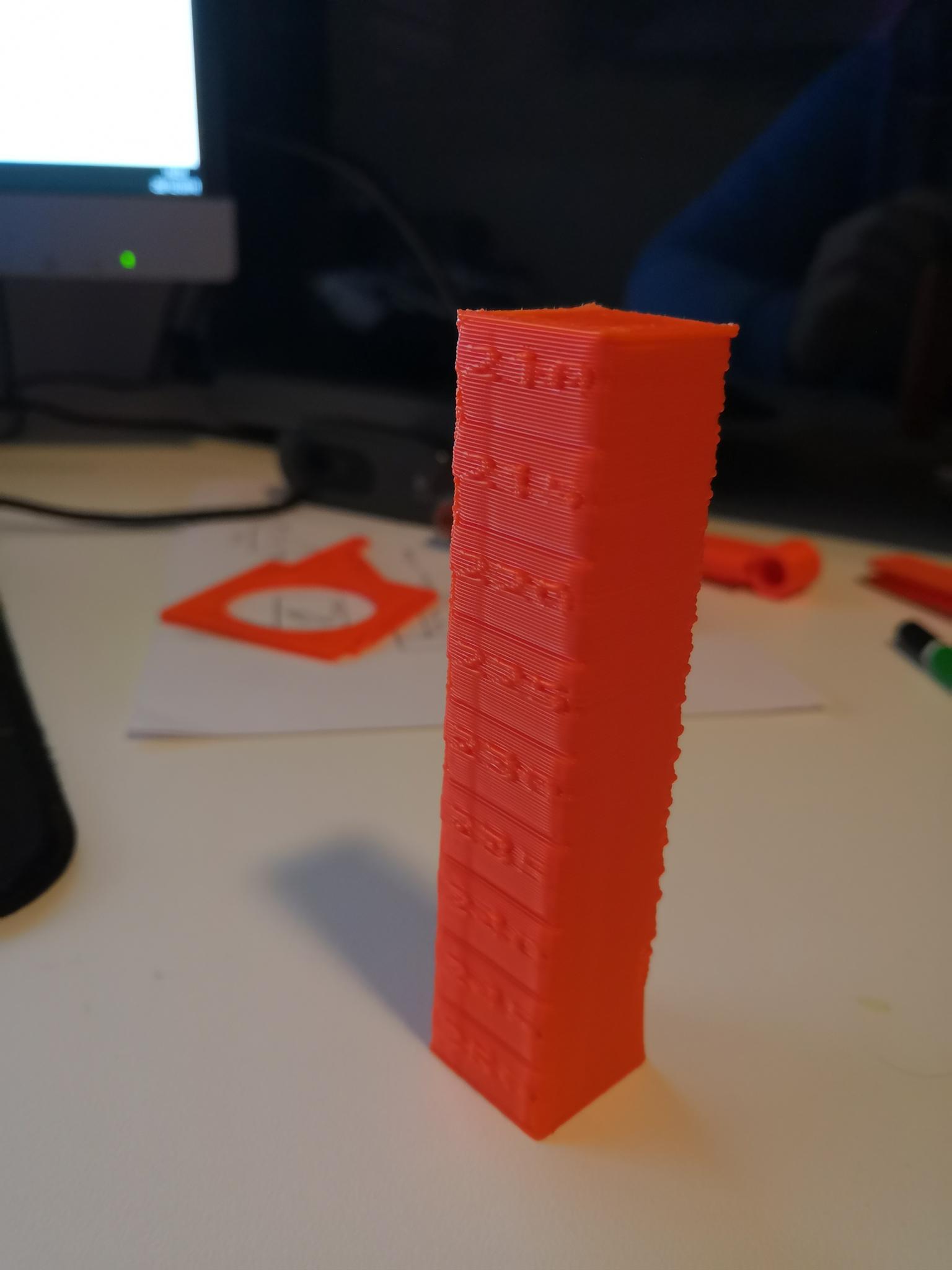

Merci j'étais pas sûr pour l'endroit où poster. Pour info, je viens de changer ma buse j'ai remis une buse neuve et re réglé mon plateau, j'ai toujours les trous et actuellement j'imprime des pièces pour fabriquer un caisson, les trous apparaissent toujours au même endroit j'ai l'impression, et je pense que c'est l'endroit où l'impression reprend d'une pièce à l'autre, en gros après une rétractation du filament, ça serait le réglage de la rétractation qui est trop élevé ? Je l'ai passé de 6mm à 4mm mais rien n'a changé.. Pour le coup j'ai pas trop d'idée, j'ai aussi essayé d'imprimer une tour de température pour voir si la température était correcte, voilà ce que ça a donné, si quelqu'un a un modèle mieux que celle ci je suis preneur, pour le coup je dirais que la température idéale est 250°C ?
Bonjour à tous, Cela fait maintenant un peu plus de deux mois que je suis réellement lancé dans l'impression 3D, j'ai décidé d'acheter une Anycubic I3 Mega, jusque là aucun problème je suis très satisfait de l'imprimante. J'ai décidé de me lancer dans l'impression d'ABS, après quelques essais j'ai réussi à ne plus avoir de warping et à imprimer quelques pièces, mais j'ai un petit soucis récurrent, j'ai des sortes de "trous" dans mon impression, des endroits où j'ai l'impression qu'une couche a été oubliée, j'ai aussi l'impression d'avoir le même soucis avec le PLA, mais moins prononcé. J'utilise Cura 3.5.1, j'imprime avec une buse de 0.8mm car les pièces n'ont pas besoin d'être très précises, couche de 0.4mm, remplissage à 40%, à 50mm/s. Le filament que j'utilise est du ICE Filaments, je l'imprime avec une buse à 245°C et le plateau à 100°C. Et comme une image vaut mieux que mille mots, voici la photo de ma dernière impression. Merci d'avance pour vos réponses,

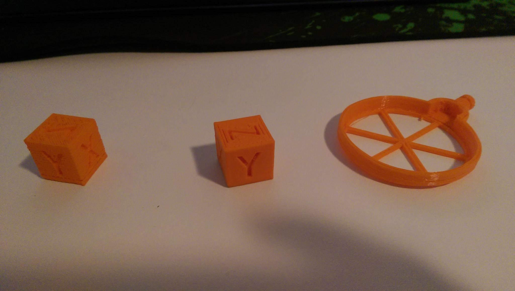

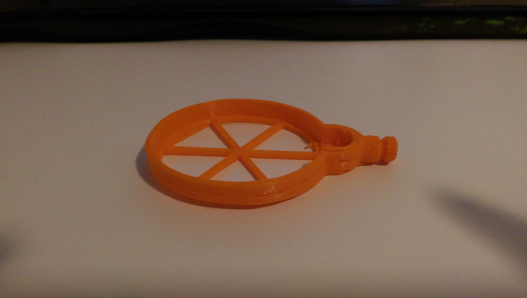

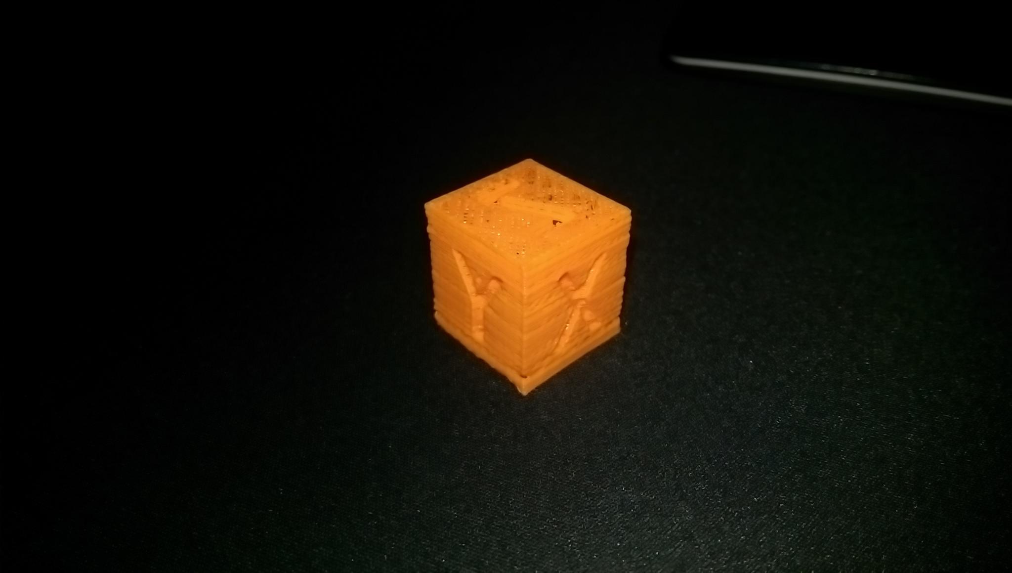

Bonjour à tous, Je me permets de poster ici car je suis sûr que certains d'entre vous auront des réponses à mes questions ! Je suis un petit nouveau dans l'impression 3D, c'est un domaine qui m'a toujours intéréssé, (tout ce qui est électronique / nouvelles technologies en général). J'ai reçu mon imprimante depuis un peu moins d'un mois une Tronxy X5s, je l'ai donc montée tout s'est bien passé. Ensuite est venu la partie impression, après plusieurs essais peu fructueux, j'ai enfin réussi à imprimer ma première pièce (un cube de calibrage) ! Youpi Le résultat était loin de ce que j'espèrais, j'ai remarqué que l'extrudeur claquait pendant l'impression, après plusieurs recherches, j'ai vu que cela pouvait venir de plusieurs choses, voilà ce que j'ai fait : -Nettoyer ma buse -Bien enfoncer le tube PTFE - Réglé l'extrudeur (10cm demandés, 10cm extrudés) J'ai aussi inversé les axes, comme on peut le voir sur le premier cube ou les impressions se situent pas au bon endroit. J'ai donc réessayé une impression, toujours un cube, le résultat est convenable je trouve, l'extrudeur n'a pas claqué. J'essaie donc une impression plus complexe, un Twinstar pour mettre dans mon aquarium, et là les problèmes reprennent, l'extrudeur claque à nouveau. Alors si quelqu'un a des conseils pour un débutant je suis preneur ! J'ai joint les photos des impressions que j'ai réalisé si ça peut vous aider, sur le twinstar on voit clairement un problème de manque de matière. Cdt, Benjamin -

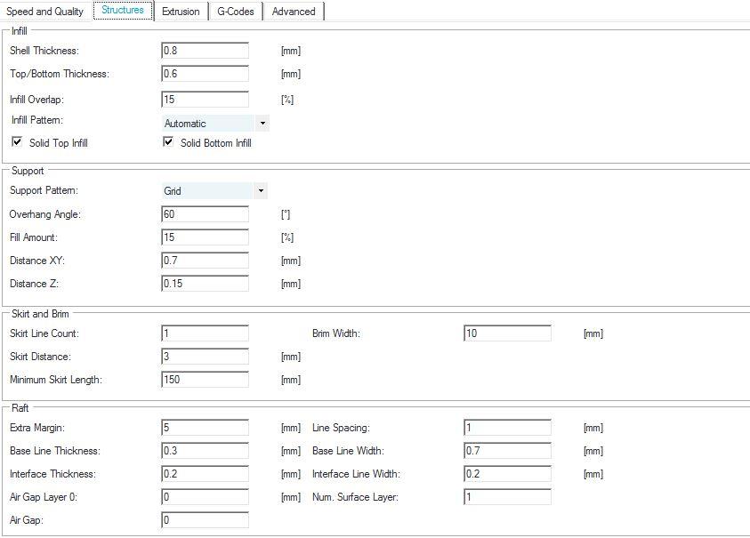

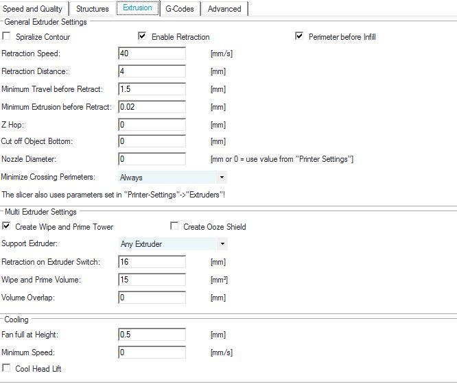

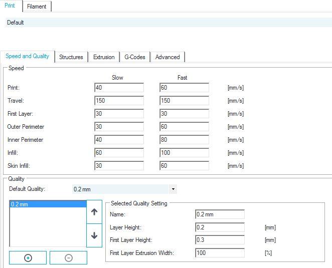

Je viens un peu aux nouvelles ! Merci yanatec, j'ai vérifié la gaine, je l'ai poussée un petit peu et ça m'a permis de voir que j'ai une fuite au niveau de mon extrudeur, il y a du plastique sur le corps de chauffe, je vais essayer de régler ça avec du téflon autour du filetage, je pense que ça devrait faire l'affaire. Sinon voici mes réglages CuraEngine Cordialement,
Bonjour à tous ! D'abord je me présente, je m'appelle Benjamin et je suis un novice dans le monde de l'impression 3D ! Je viens d'obtenir une Tronxy X5S (je sais, ce n'est pas la meilleure machine pour débuter, malheureusement je l'ai découvert trop tard :c). Alors, niveau montage tout s'est très bien passé, j'ai même été étonné par la "facilité" du montage et du câblage, et pour le coup c'est tant mieux ! J'ai donc fini de monter mon imprimante, réglé le plateau sous les conseils de @PRZ que je remercie, maintenant vient la partie la plus compliquée pour moi. J'ai essayé de lancer quelques impressions, toujours sans succés, jusqu'à ce que j'essaie d'utiliser CuraEngine comme trancheur (j'utilise Repetier) et là, j'ai réussi à sortir un cube de calibrage de l'imprimante mais il manque plusieurs couches j'ai l'impression. Le problème, c'est que mon extrudeur claque régulièrement, et aucune matière ne sort, j'ai débouché entièrement ma buse, je l'ai testé manuellement via le lcd, il fonctionne très bien, j'ai réglé mon flow à 75% mais malheureusement ça n'a rien changé. Alors comme tout ces réglages sont nouveaux pour moi je me permet de faire appel à vos conseils d'expert. Je précise que je n'ai pas encore osé m'aventurer dans tout ce qui est modification de firmware etc.., j'ai voulu changer mon nombre de step/mm de l'extrudeur, mais je ne sais pas vraiment comment m'y prendre. Alors voilà, si vous avez quelques minutes pour un novice de l'impression, je suis preneur de tout conseils ! Je vais joindre une photo de la pièce que j'ai imprimé dès que je l'ai sous la main afin que vous puissiez vous rendre compte des soucis rencontrés, et j'editerai ce post. Cordialement,

Bonjour à tous Je viens d'obtenir ma tronxy x5s, mais je suis débutant dans l'impression 3d, j'ai quelques petits problèmes et c'est très difficile de trouver une communauté française avec des tutos sur cette imprimante en particulier, je me permet donc de demander ici. Je n'arrive pas à bien calibrer le plateau de l'imprimante sur l'axe Z, la buse touche le plexi quand l'impression se lance, le réglage se fait il au niveau matériel? (en jouant avec le petit switch qui vient en butée de la vis du plateau) ou au niveau logiciel? malheureusement je n'ai rien trouvé sur repetier host pour régler mon soucis. Ensuite, j'ai "réussi" quelques tests d'impression, les premières couches de la pièce semblaient bonnes (mais pas bien soudées entres elles) et puis elles se dégradent jusqu'à ne plus imprimer, et j'entend l'extrudeur sauter, j'ai vu que ça pouvait être un problème lié à la vis du ressort de l'extrudeur, j'ai beau essayer mais rien n'y fait.. Voilà j'espère que vous pourrez m'aider à résoudre mon problème ! Cdt,
