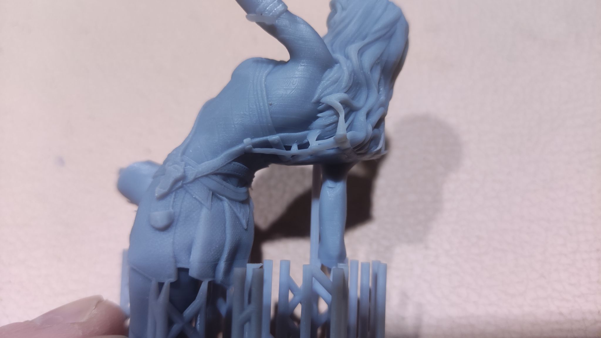

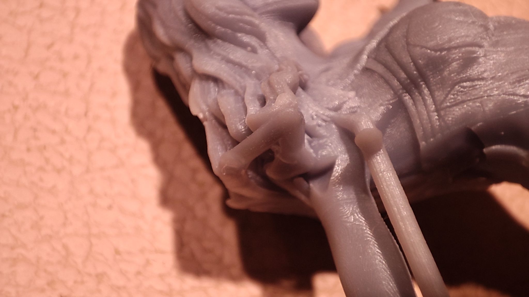

  17. Salut à tous. Je suis un peu nouveau dans l'impression SLA, et je me retrouve confronté à un problème qui revient trèèèèèès souvent: les impressions qui s'arrêtent d'imprimer à une certaine hauteur. Je suis possesseur d'une Photon Mono X, et depuis le début je loupe souvent des impressions sans raisons après un certain temps. Je joins quelques photos pour que vous compreniez le problème (le même fichier a mieux fonctionné sans les traverses, mais l'objet s'était en partie détaché des supports). D'autres parmi vous ont ils ce genre de problème ? Si oui, comment avez vous réussi à les résoudre ? Je précise que j'ai réalisé une série de test de temps d'exposition pour affiner les réglages et que mon FEP a été changé 2 fois en le tendant toujours plus ( ce qui n'est pas chose aisée avec le kit fourni par Anycubic: les feuilles sont trop justes en largeur). Du coup, la vitesse de montée peut elle être responsable ? Le hic c'est que avec des vitesses bien plus lentes au début, le problème était le même ! Bon j'avoue que je sèche un peu, donc, sachant que j'utilise la résine Anycubic grise, si vous avez des paramètres qui fonctionnent , je suis preneur ...

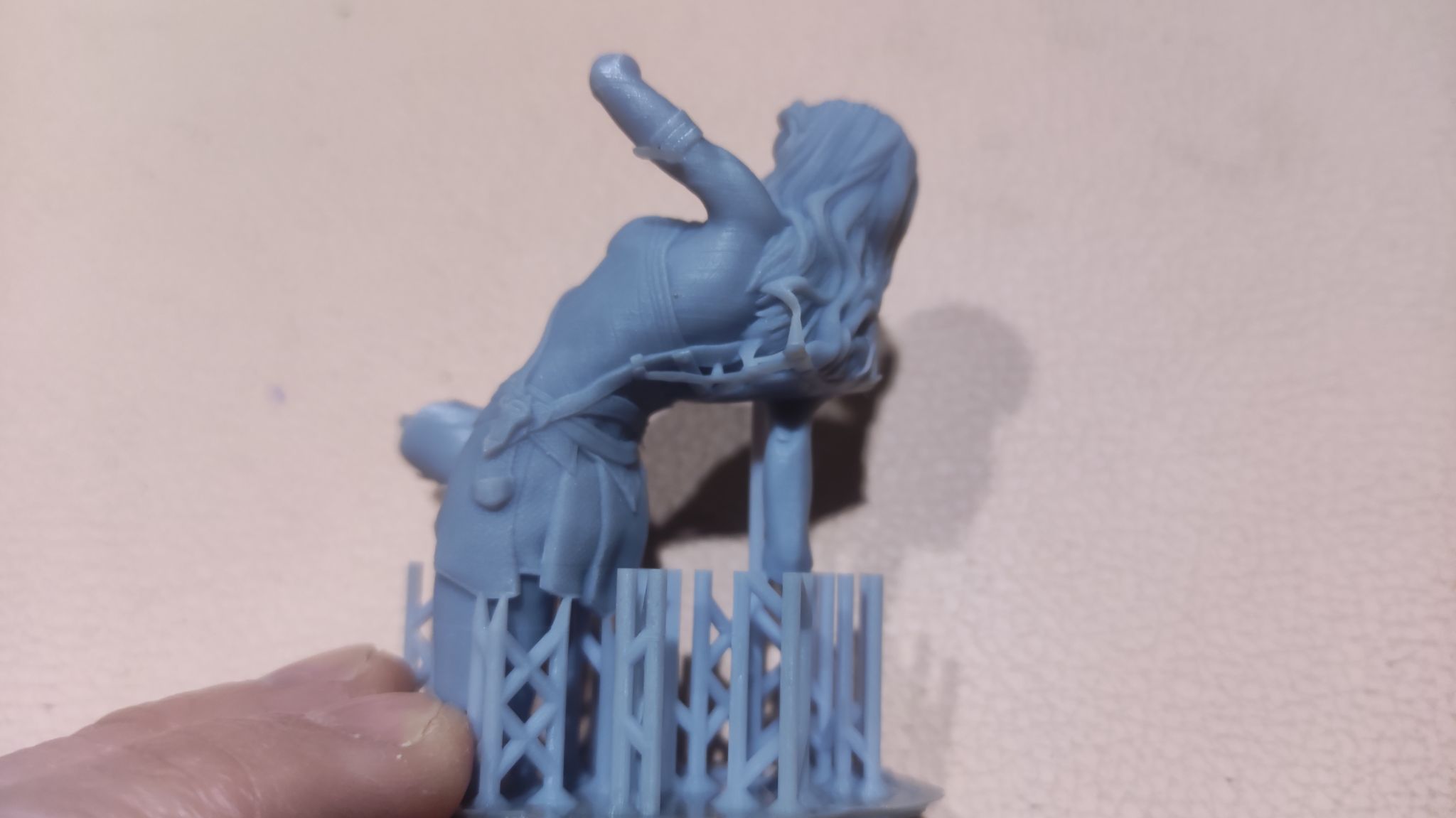

  21. Salut Poisson 21. Je pense qu'en fait augmenter le temps d'exposition est contre productif. J'ai fini par comprendre hier, grâce aux conseils d'esquisse miniature sur Youtube. Il faut mettre les paramètres conseillés, point. Si tu surexposes, tu auras d'autres soucis. Perso j'arrivais jamais a finir le corps d'une figurine, ça s'aretait au bout de 3/4 CMS. Le gars à donné les paramètres avec litchee slicer, eh bien crois moi ou non, la figurine est sortie en 1h50 au lieu de 4 heures et entièrement..... Si tu faisais du FDM comme moi, c'est difficile à comprendre, mais c'est comme ça. Peut être sur tu dois augmenter ta vitesse de montée, pour ma part je crois que c'est ce paramètre qui foirait mes impressions.

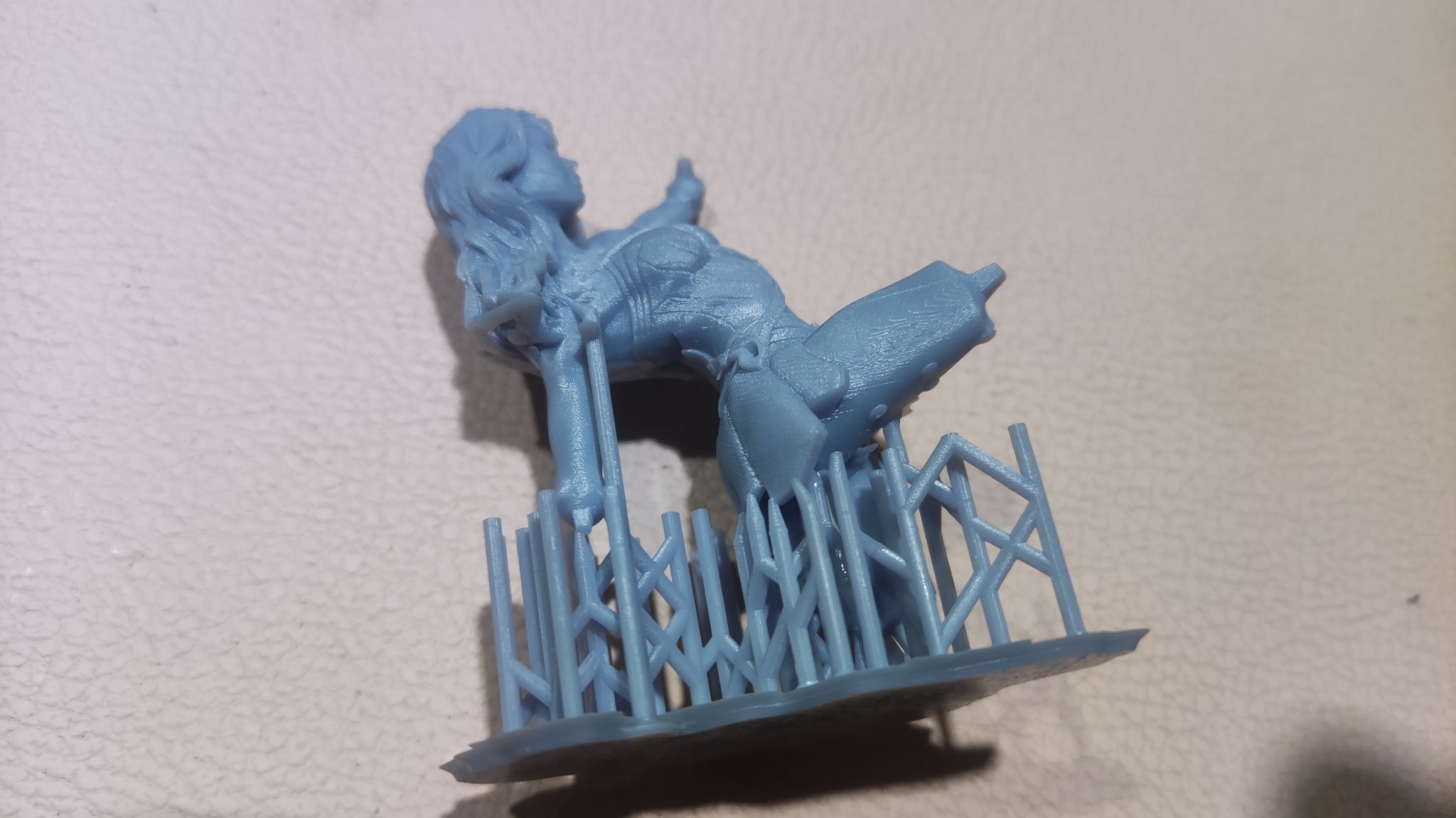

  22. Bonjour à tous. Papa noël m'a emmené une Anycubic Photon Mono X. Les fichiers de tests s'impriment bien, mais pas vraiment les miens. En fait les plus grandes pièces ont du mal, mais presque tout le temps en milieu d'impression. Et surtout au niveau des supports qui s'arrêtent tous en même temps. Je joints des photos, et tout à l'heure j'enverrais mes derniers réglages. Je précise que j'ai passé les LEDs à 80% vu qu'ils sont par défaut à 50%.
