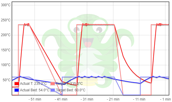

  11. Salut à tous, J'ai un soucis un peu étrange sur mon AM8. J'ai lancé une impression qui a planté au bout de 3h. Octoprint m'indique un thermal runaway sur le bed. Je reconnecte l'imprimante à octoprint, je vois bien les températures du lit et de la tête. Je relance une petite impression et ça plante 4 fois à la suite, jamais au même moment mais toujours avec le même soucis et j'ai finalement toujours les bonnes températures de la tête et de la buse. Est-ce que j'ai une soudure sèche ? Est-ce le MOSFET ? Pour info, voici les courbes des 3 denières impressions qui ont planté : J'ai quand même l'impression que la température du lit chute en dessous de 54° lorsque ça plante. Merci

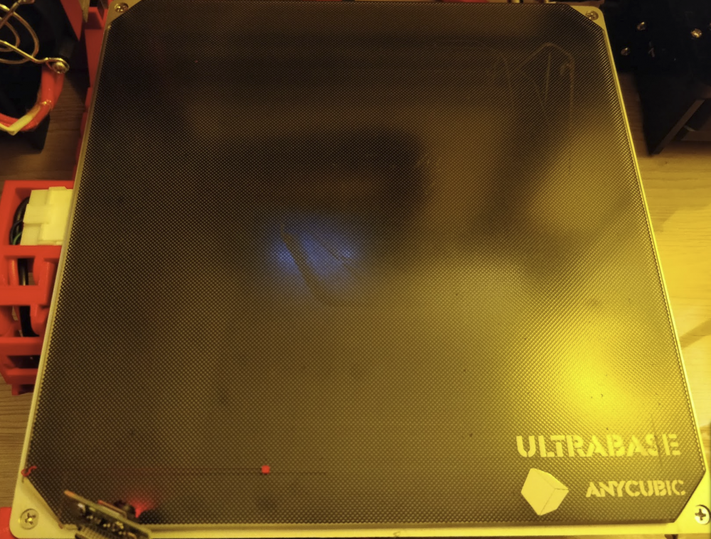

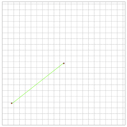

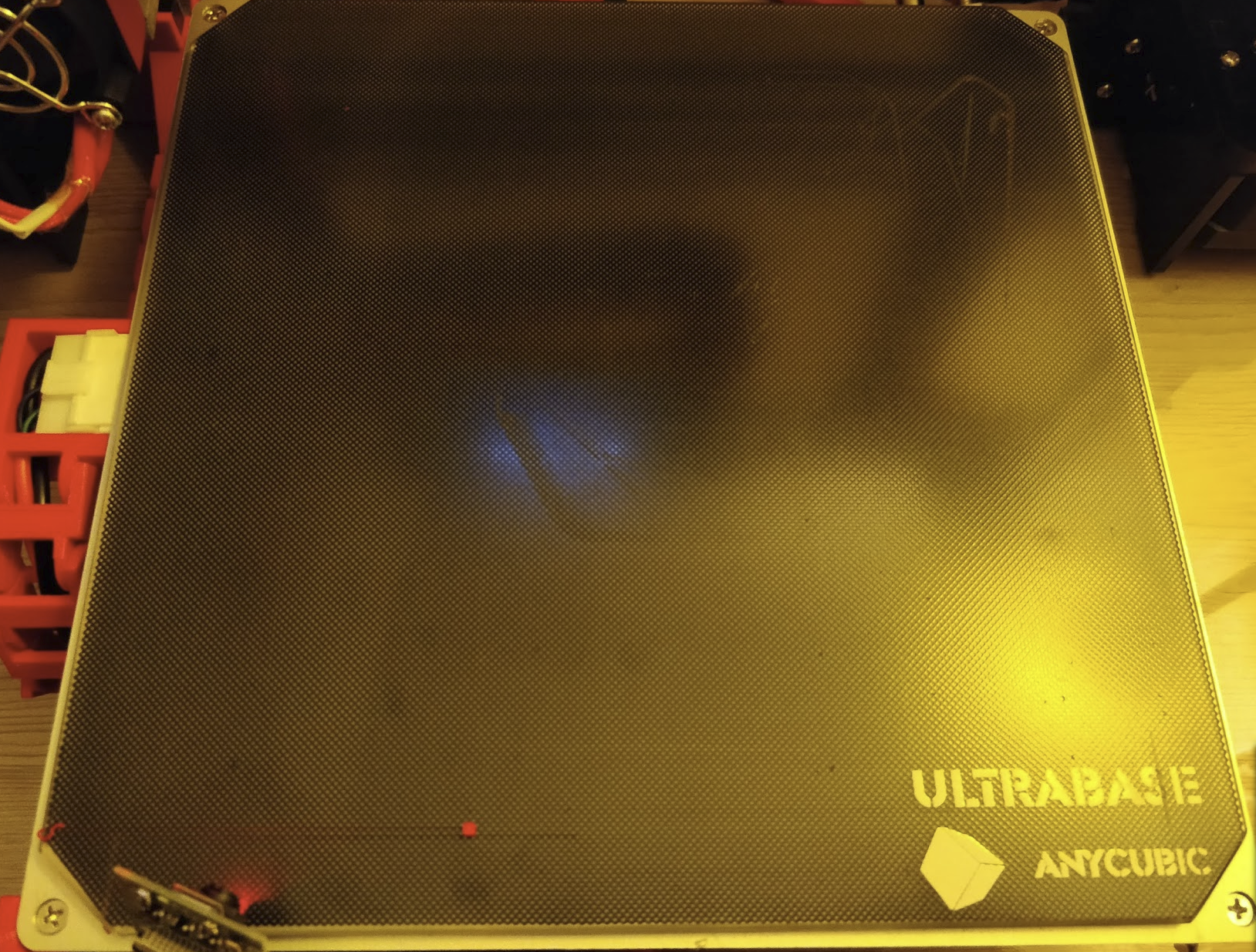

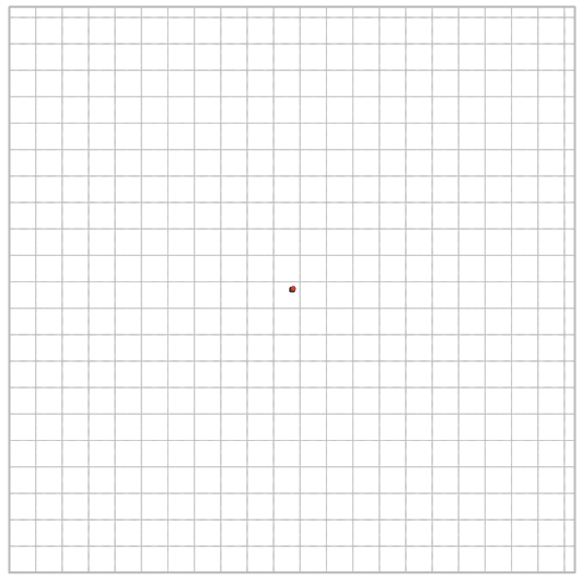

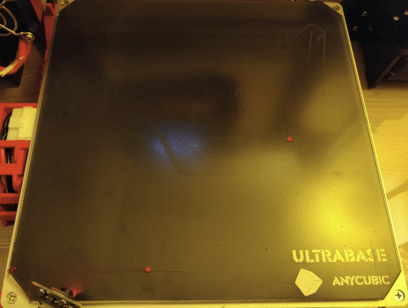

  22. Bon, je ne comprend pas du tout ce qui se passe. Voici ce qui est configuré en gcode : Voilà le résultat : 2ème exemple : Ce que j'obtient (j'ai rajouté le 2eme point rouge à la main car il n'a pas adhéré) : Mon fichier configuration.h : https://pastebin.com/h6fNePt0
  23. Je vais tenter le flash. J'ai fourni le fameux petit cube de 2mm. Pourrais-tu le slicer de ton coté histoire d'éliminer cette hypothèse de Cura (ou non). Je ferais une impression avec ton gcode. Merci Filler 2mm.stl
  24. J'ai mis 214 pour la dimensions de mon ultrabase. J'ai essayé avec d'autres impressions, elles sont toutes centrées sur la largeur et le devant du lit.
  25. Les voici.
