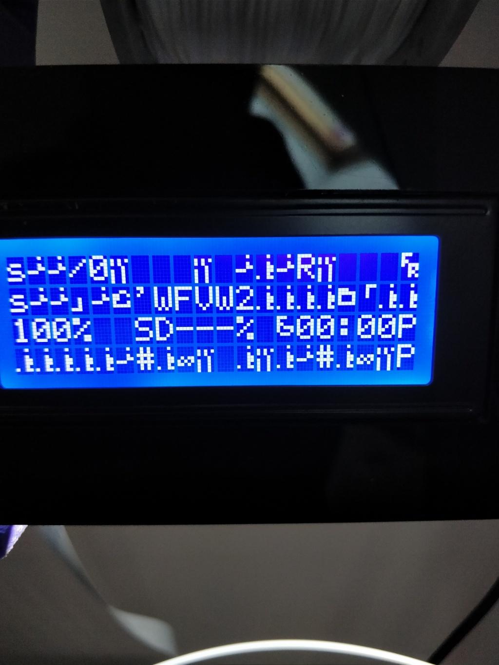

  10. Flash vers Marlin 1.1.8 ok, j'ai de nouveau eu le bug graphique, photo jointe. Le réglage de l'auto bed level c'est bien effectué, mais lors du démarrage d'une impression, l'extrudeur est venu en butée à gauche et est descendu pour une nouvelle fois pousser le plateau, le détecteur n'étant pas en dessous... Je vais regarder côté calibration de Marlin. Merci pour ton aide.
  11. ok merci. J'ai essayé de repasser a Marlin en suivant le Github (https://gist.github.com/istepanov/e6e53879c0a359530917ef654b309a5c) mais lors du check, j'ai une erreur qui me dit que le fichier configuration.h (prit sur la meme page) est trop vieux... ou en trouver d'autre? je suis donc repassé, pour le moment, sur Skynet avec le bon config.h, le bed level est ok, par contre j'ai un affichage degueulasse sur l'ecran, caractere illisible.
