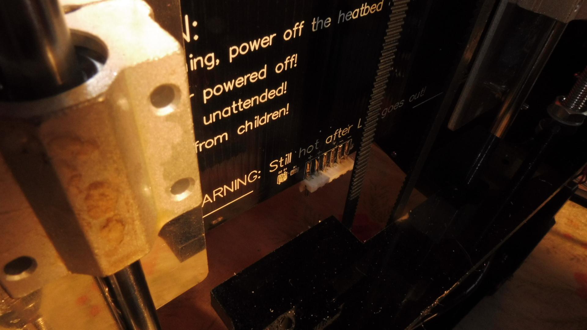

  1. Bonjour Depuis quelques temps, je rencontre un problème de positionnement avec l'axe Z du moteur côté droit de ma machine Anet A 8. Mise en position à "zéro": RAS Au départ de l'impression, l'axe moteur fait un quart de tour à gauche puis inversement, avant de monter rapidement pour se rendre au point de départ de l'impression. Mais ce dernier mouvement est tellement violent qu'il perd son origine avec l'inertie (équivalent à un demi-tour d'axe) J'ai trouvé que cet axe avait un jeu axial important; j'ai donc conçu une pièce en plastique que j'ai placée sur le haut de l'axe avec pour objectif d'immobiliser ce dernier axialement (avec un jeu de 0,3 mm). Cela a légèrement amélioré le fonctionnement, mais de loin pas suffisamment par rapport à un fonctionnement normal. Pour continuer les impressions, je force manuellement l’axe moteur pendant l’impression du « skirt », mais ce n’est pas une solution sympathique par rapport à un fonctionnement normal. Y-a-t-il une solution pour remédier à ce problème ? Merci d'avance pour votre réponse.

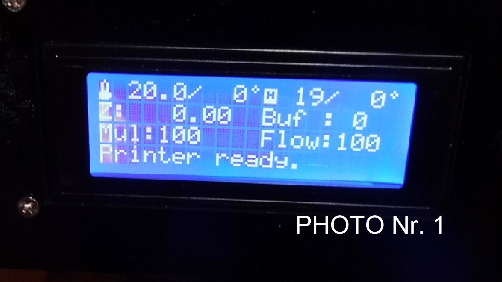

    Suite: (oubli) Concernant la remarque sur la tension lors de la mise en chauffe; On aperçoit une valeur mais un très court instant (qcq dixièmes de seconde) avant que la fenêtre PRINTER READY ne re-apparaisse.

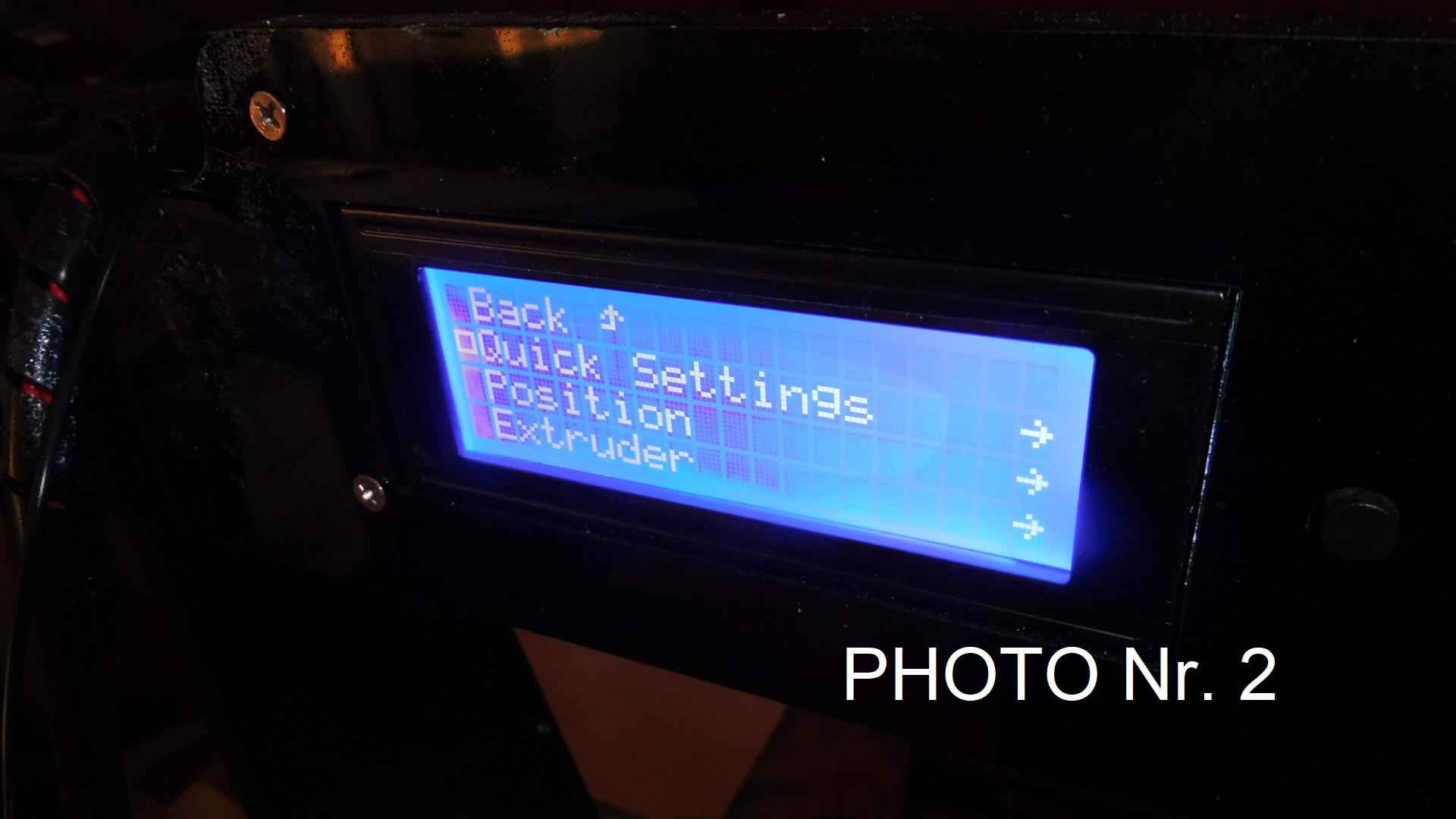

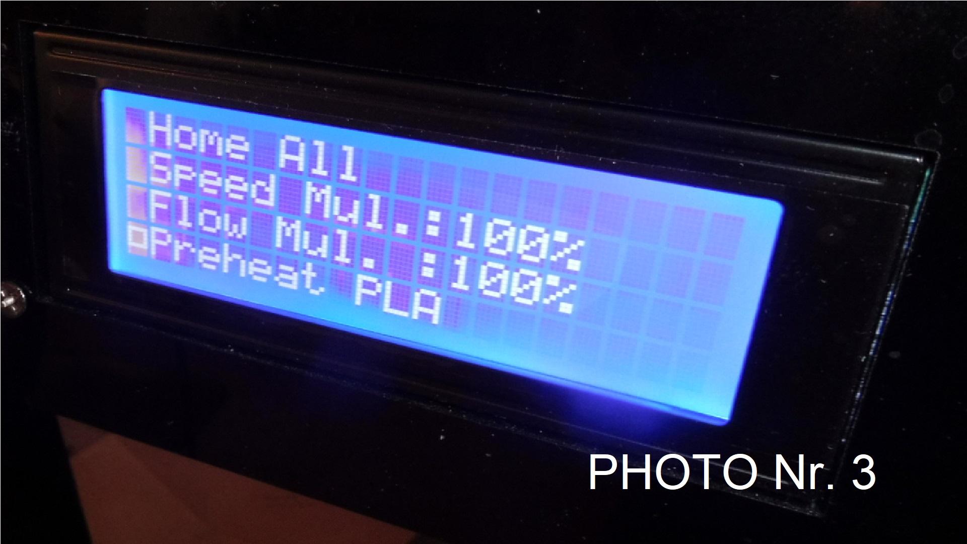

    Description du problème Voir état de l'afficheur sur photo Nr. 1 après mise sous tension (PRINTER READY) Cas d'une pré-chauffe pour fil PLA 1°) Quick settings -> Photo Nr. 2 2°) PLA -> Photo Nr. 3 3°) confirmation (bouton de droite sur l'afficheur) Normalement le programme démarre, mais dans mon cas l'afficheur revient au départ -> Photo Nr. 1 et ceci inlassablement Il en est de même pour un démarrage d'une impression directe. J’espère que cela vous aide à mieux comprendre mon problème Encore merci pour le temps que vous me consacrez pour pouvoir remettre en route ma machine. Lucien
