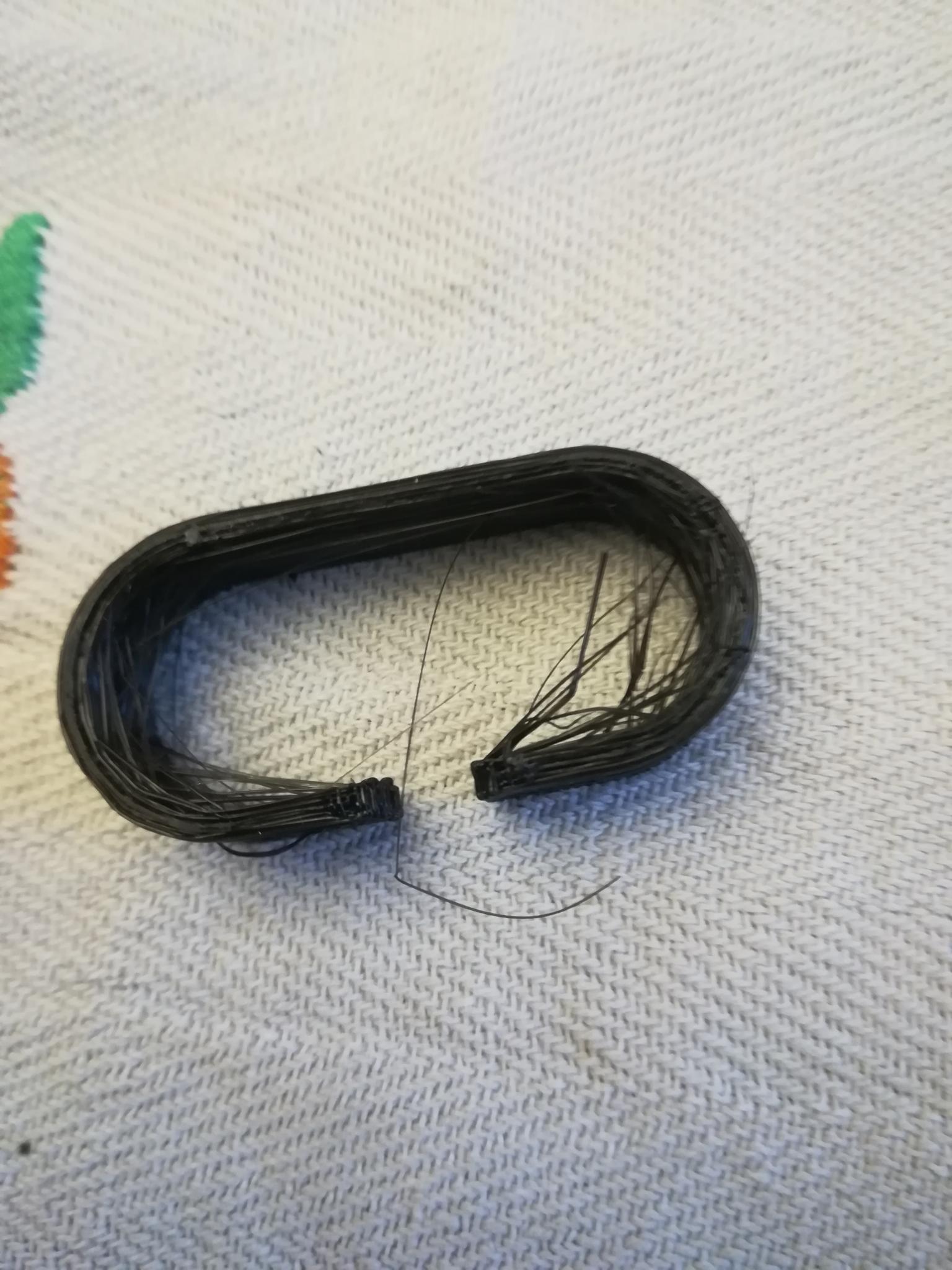

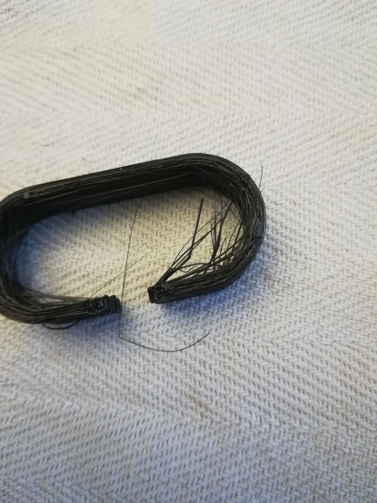

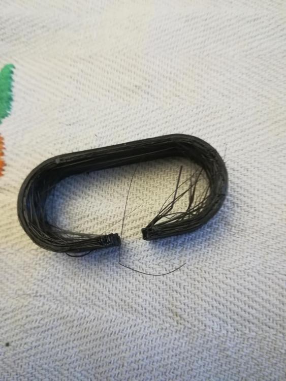

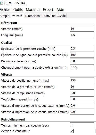

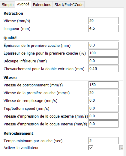

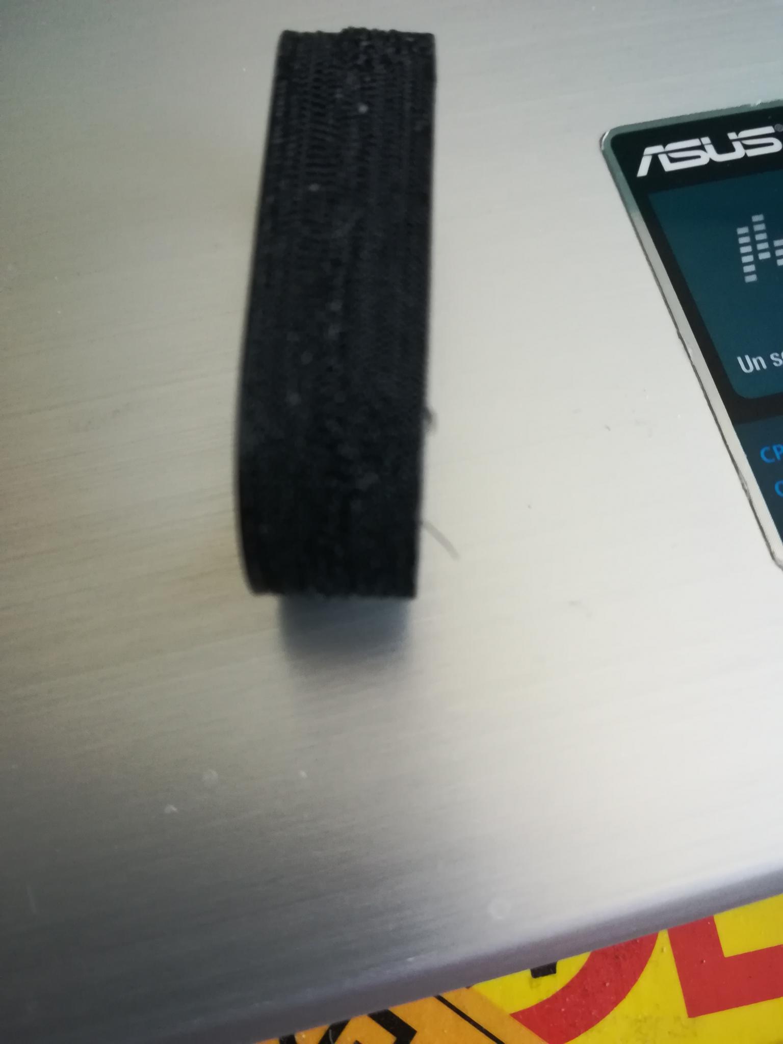

  1. Exactement les petites boules sur le vase, en rétractation je suis à 50 mms/ pour la vitesse et à 5mm pour la longueur de rétractation . Pour le filament c est toujours du 1.75mm. Merci Yo' je vais regarder tout cela. Dans le pire des cas ou je n’arrivais pas à trouvé de ''bons'' réglages pour ce filaments, je peux le retourné à Amazon.
  2. Merci pour vos réponses Pourtant le prima calue est plus chere que celui de chez grossiste 3d mais également fabriquer en suede.. Je vais essayer comme tu m a conseiller 3n montant la température. Il y a des endroits ou j'ai un genre de sur extrusion également... Niveau vitesse debit rétractation peux importe cela n a rien changé. En tout cas je suis globalement déçu par ce filaments
  3. Bonjour, J'ai acheter du PLA de chez prima value (le modèle standard) en coloris Gris. Mais hélas quand je print avec le résultat est un peu décevant comparé à du pla de chez grossiste 3D par exemple. En règlant le plateau à 60 degrés et en chauffant la buze a 200 205 ou 210 j obtient le même résultat imparfait au même endroit. J en deduit donc que le soucis ne provient pas de la température de la buze. Au niveau du slicer j utilise cura 15.04.6 avec les paramètres recommandé par anycubic et je n avait jamais eu de soucis jusqu a présent. J'ai également changé la tête d impression mais rien n y fait.. Si quelqu'un aurait une piste pour résoudre ce soucis je suis preneur

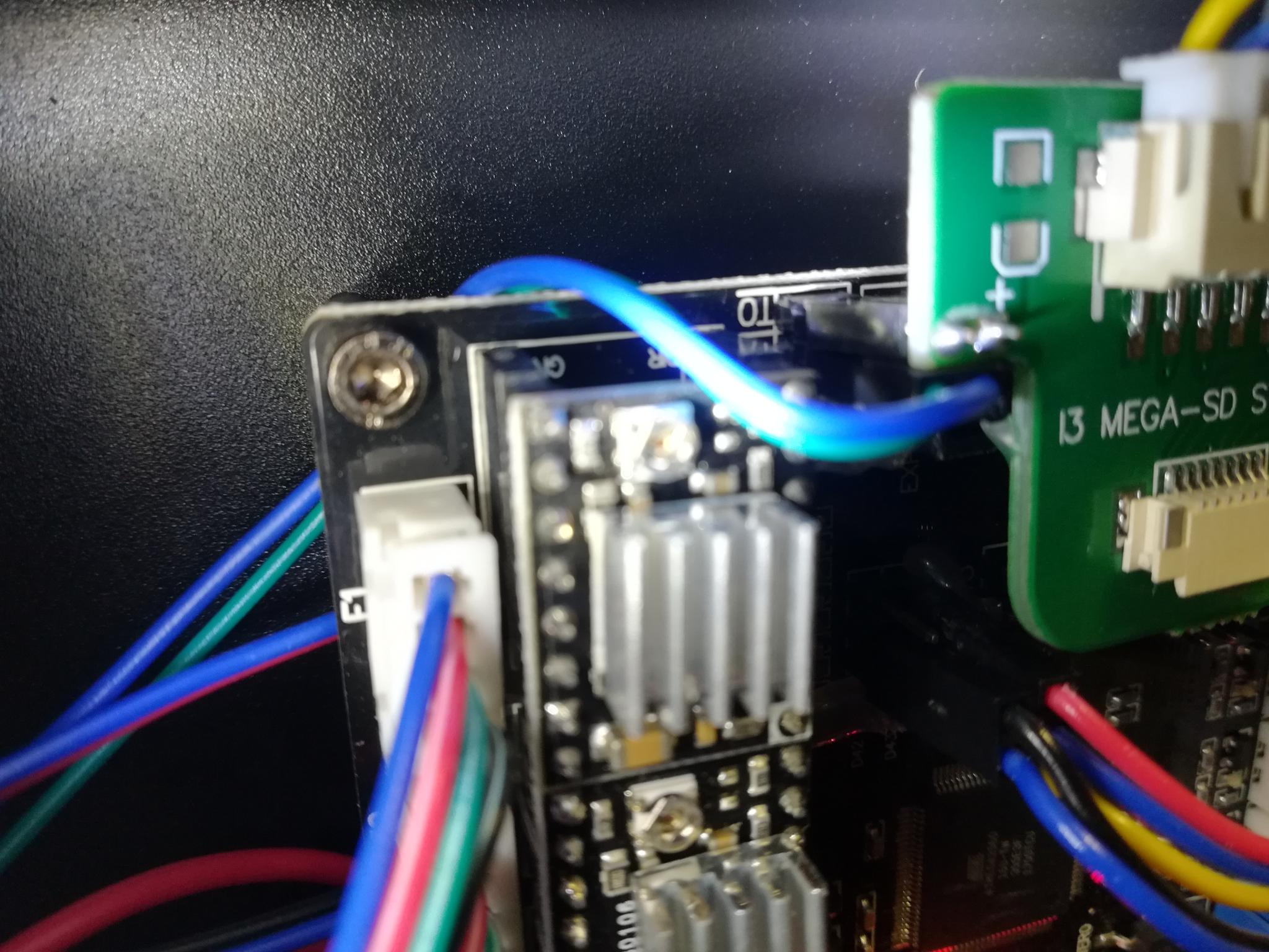

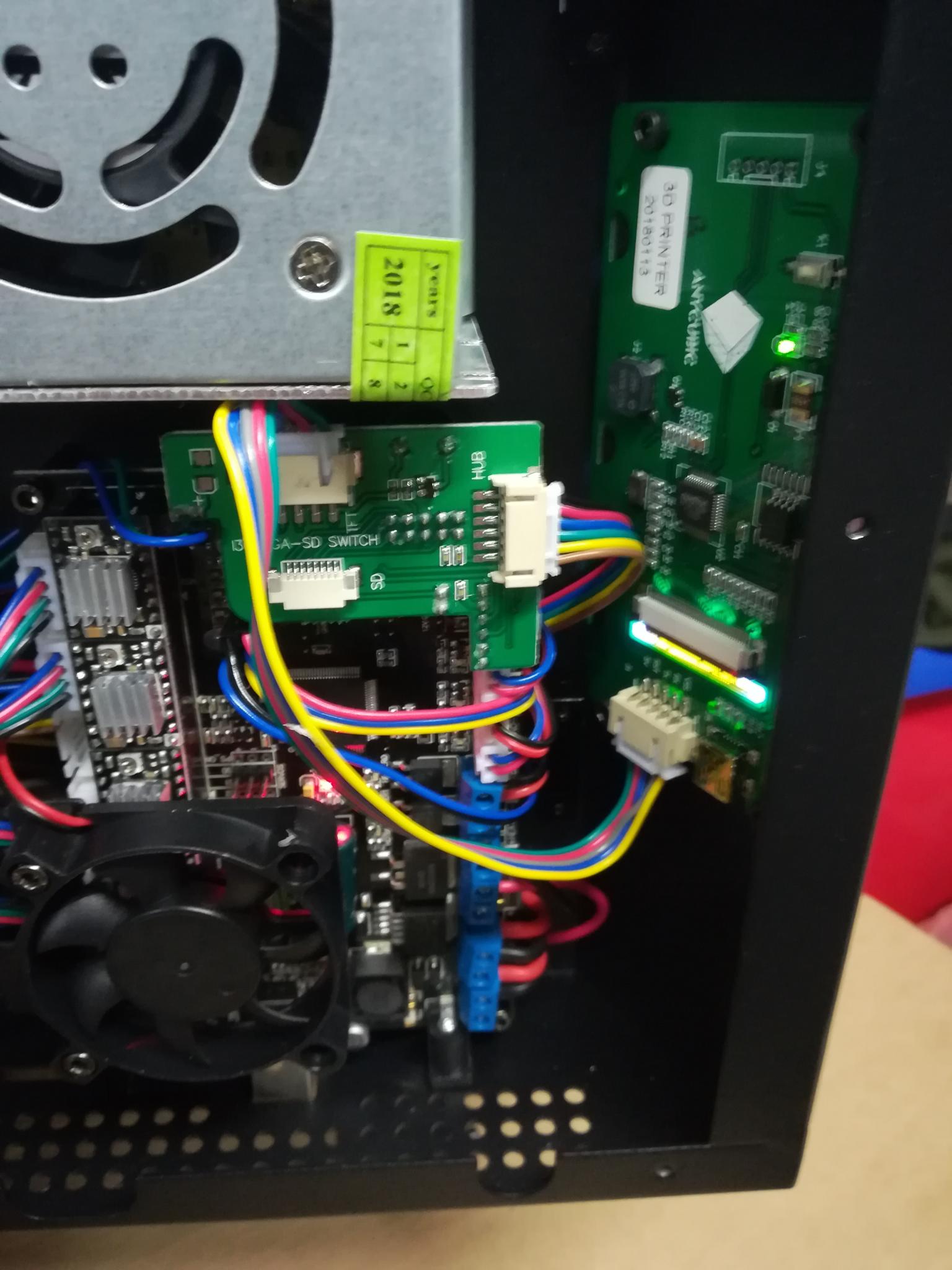

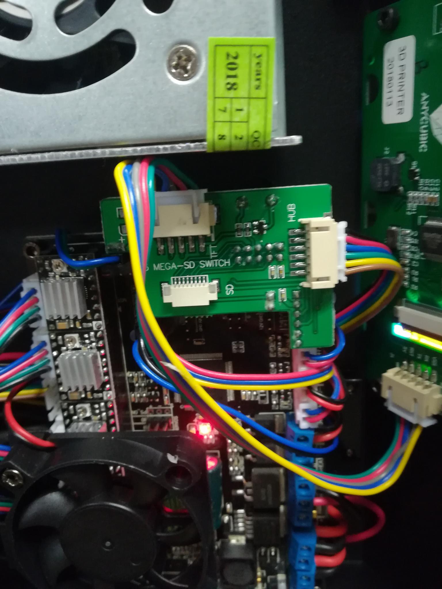

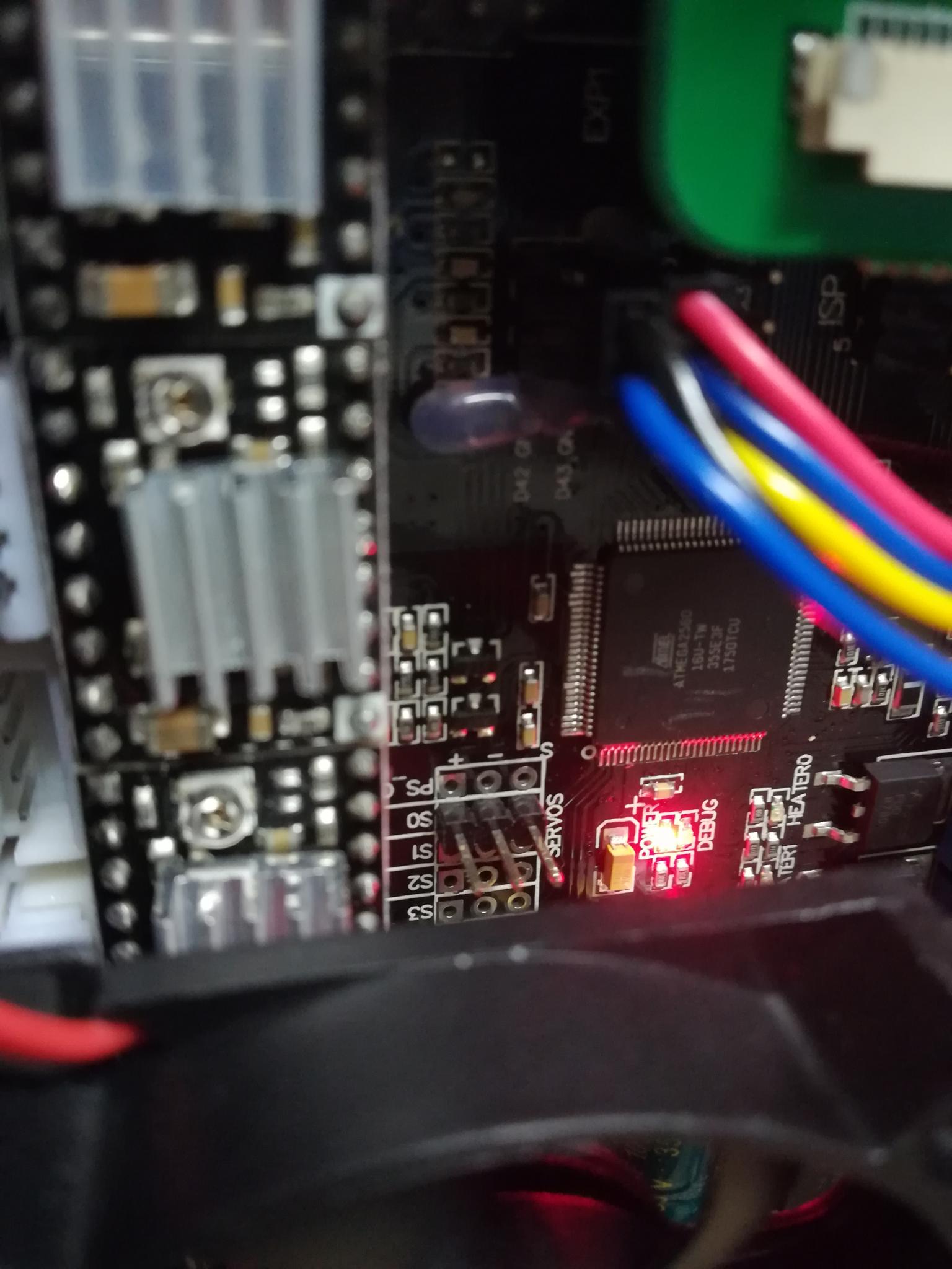

  6. Bonjour, Merci pour ta réponse. Non je n'est pas pris de photos lors du démontage. J'ai suivie la vidéo, desserré resserré les connecteur rouge et noir, j'ai également inversé la position du connecteur bleu et noir à proximité de la carte annexe et tout remarche parfaitement bien De quel fil me parle-tu ? Je me demande également si le connecteur noir et vert que j'avais débranché par accident est bien rebranché au même endroit ? (sur la vidéo il n'est pas présent) Oui, pour la carte sd 'était bien volontaire.

  8. Bonjour, Suite à quelque soucis de planéité de mon bed chauffant, je me suis lancé dans le remplacements de celui-ci. Hélas, après l'opération la machine refuse de chauffé, que cela soit le bed (la température ambiante et détecté, il est possible de choisir la température de chauffe mais rien ne ce passe) cela concerne également la buse (la température ambiante n'est pas détecte, cela reste à 0 , il est possible de choisir la température de chauffe mais rien ne ce passe) Et j'avoue que je ne sais pas comment faire pour résoudre le problème... je vous joints quelques photos des entrailles de la ''bête'' : Pour accédé au connecteur noir et vert du bed j'ai du retiré la carte secondé que je pense avoir remis sur le bon emplacement (une seule possibilité) J'ai également malencontreusement retiré le connecteur noir et vert de son emplacement, problème il y a 3 fiches pour seulement de câble, selon les photos trouvé sur le forum est autre j'ai rebranché de façon à se que le câble bleu soit en face du jaune, mais même en inversent le sens cela ne marche pas. Si quelqu'un a une piste pour m'aidé cela serait sympa, merci d'avance pour vos réponses

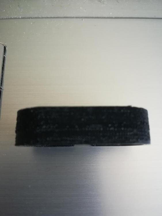

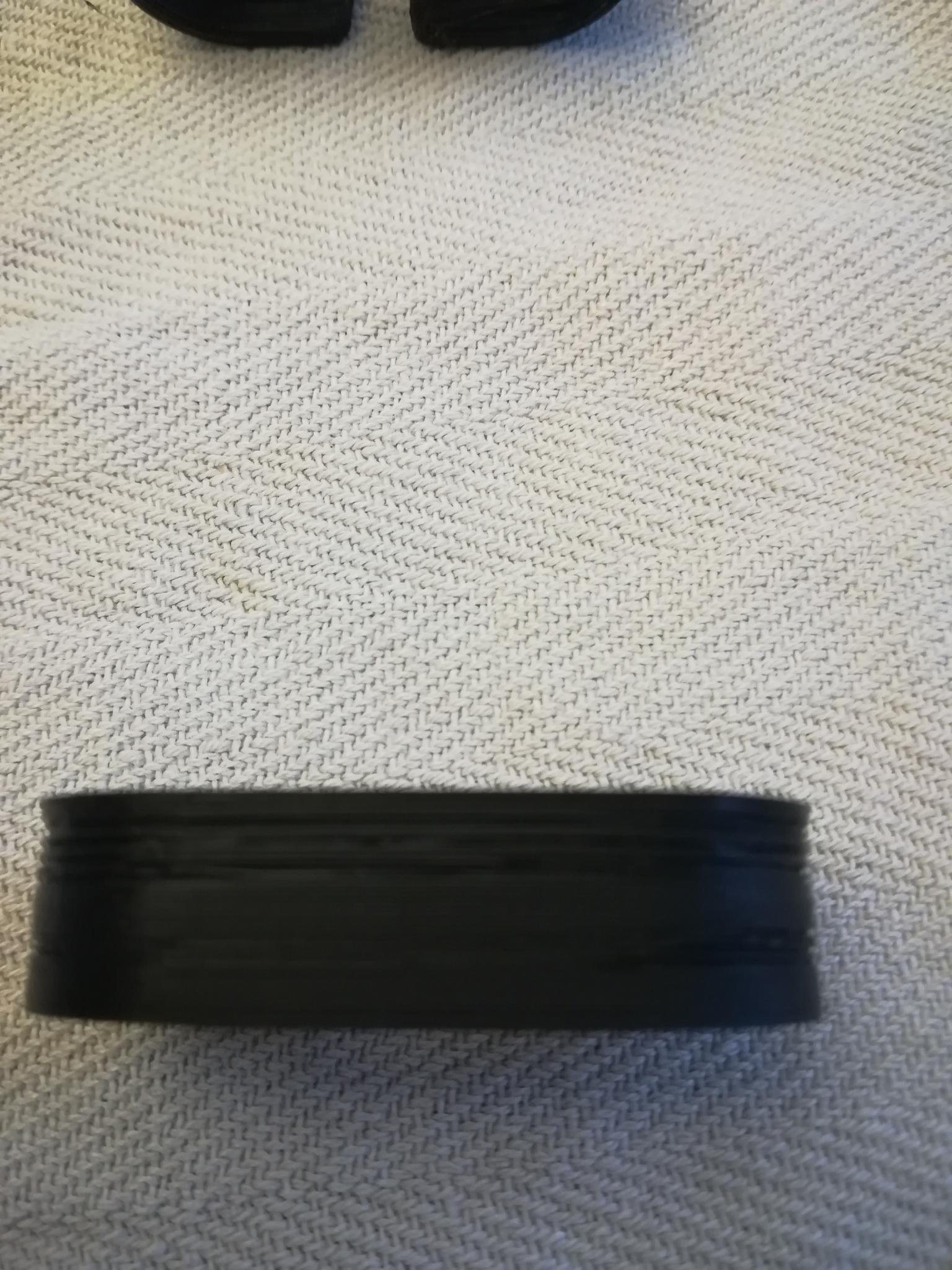

  9. Suite à ce soucis j'ai décidé d'imprimé d'autre pièces plus volumineuse et pas de décalage constaté, cela devais être dus à une vitesse d'impression ou un trop faible refroidissement de la pièces du sa petite taille. J'ai cependant remarqué qu'une de mes visses de réglage du bed était légèrement penché, et comme par hasard j'éprouve quelque difficulté à ajusté correctement mon plateau chauffant de ce coté sans que la buse ne touche le plateau, il me reste plus qu'a investigué d'avantage
  10. Merci pour vos réponses. Je vais essayé d'imprimé un cube de calibration pour voir de quel axe cela pourrais venir, tu aurais encore le fichier STL de ta croix ? Je n'est pas exactement bien compris ton soucis d'axe tordu, c'est la vis de réglage Z qui était tordu ou bien la tige filté qui supporte tout l'axe des Z ?

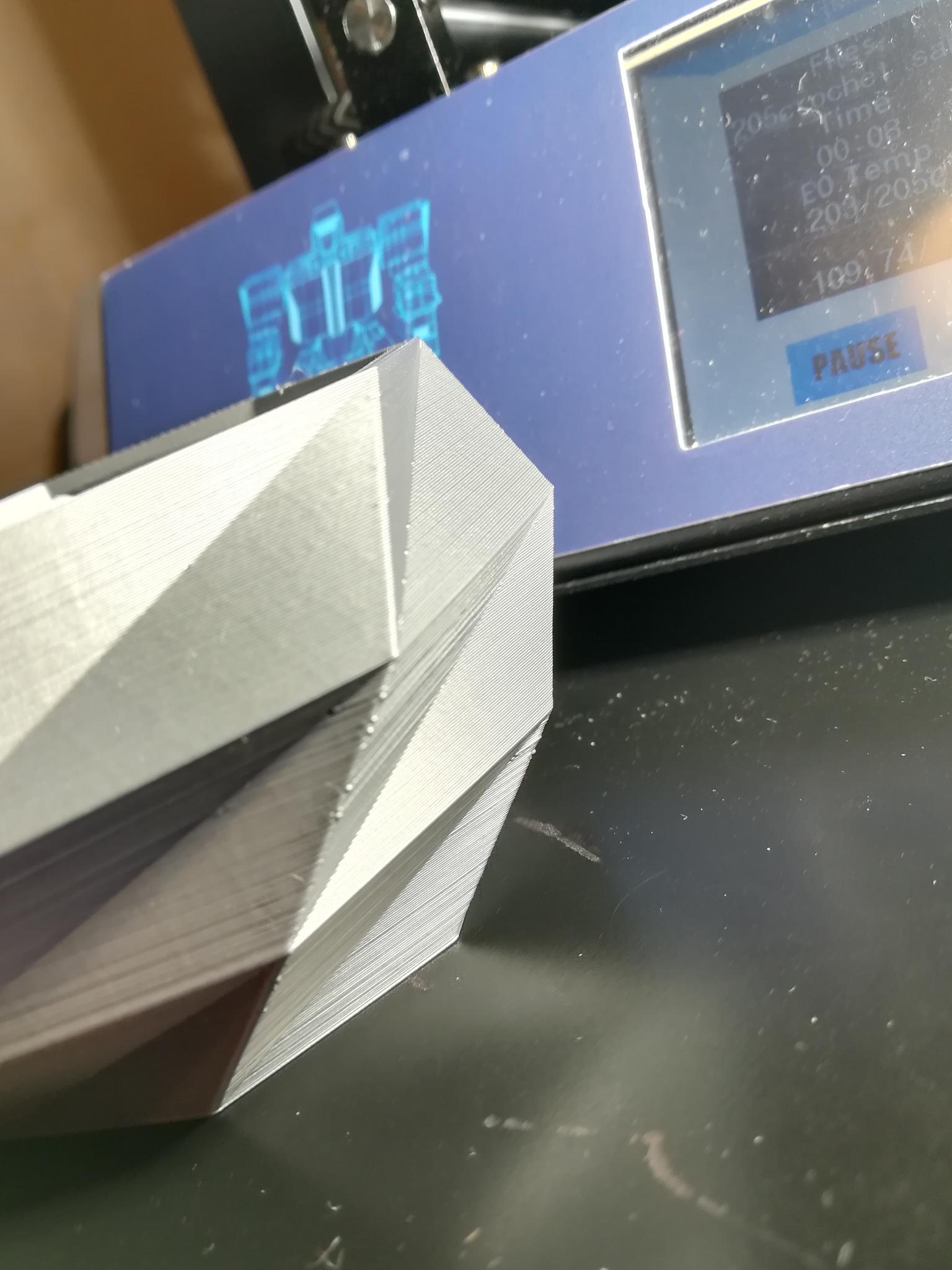

  11. Merci pour ta réponse. J'utilise uniquement du PLA, pour le noir il s'agit du PLA fournis avec la machine, j'ai également du pla rouge GROSSISTE 3D ou j'ai le même soucis. Au niveau de mes température j'ai toujours utilisé les mêmes et je n'est jamais eu de soucis, idem pour les STL, je ne pense donc pas que le soucis vienne de la, ni meme du pla.. Comme vue dans ton article, peut être que c'est le ventilateur refroidisseur de pièces.. Concernant le réglage des axes Z, cela doit-il être fait au 10éme de mm prés ou bien y'a t'il une certaine marge de tolérance admissible ?
  12. Bonjour, je rencontre un soucis de décalage lors de mes impression sur des pièces tout en hauteur (cf photo) J'ai vérifié le réglage du plateau qui est bon, la pièces métallique sous le plateau chauffant et neuve et parfaitement plate plate. Mes axe Z semble bien réglés et parallèle à + ou - 1mm prés. La tète d'impression est neuve également. D’où cella pourrait-il venir ?

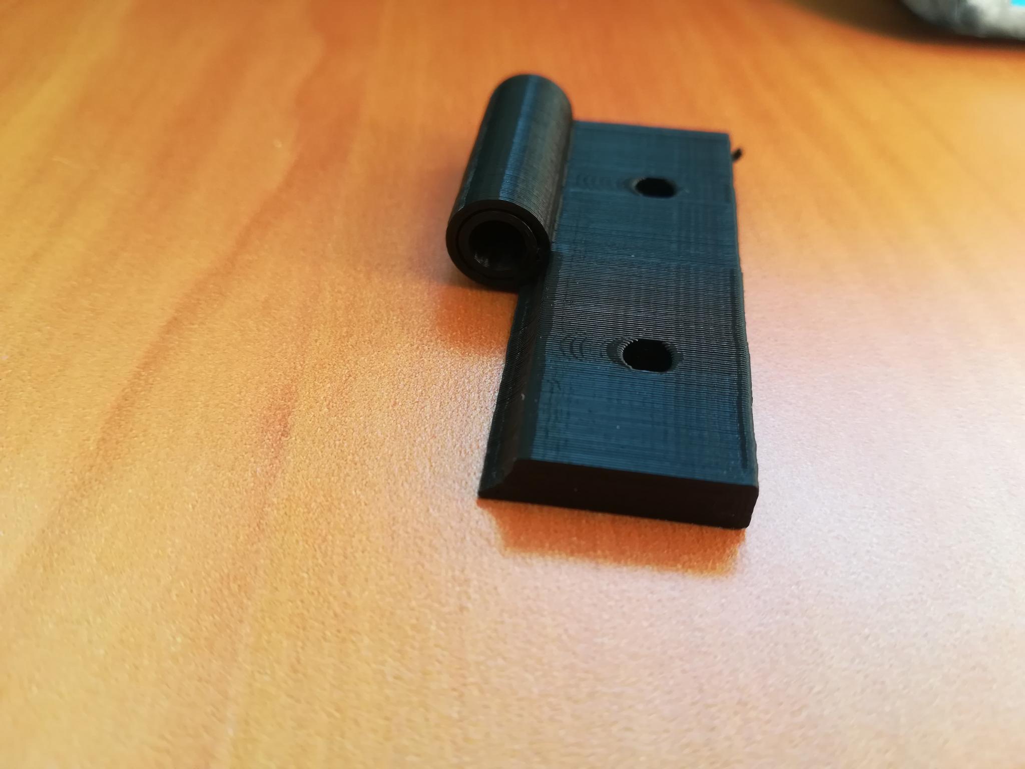

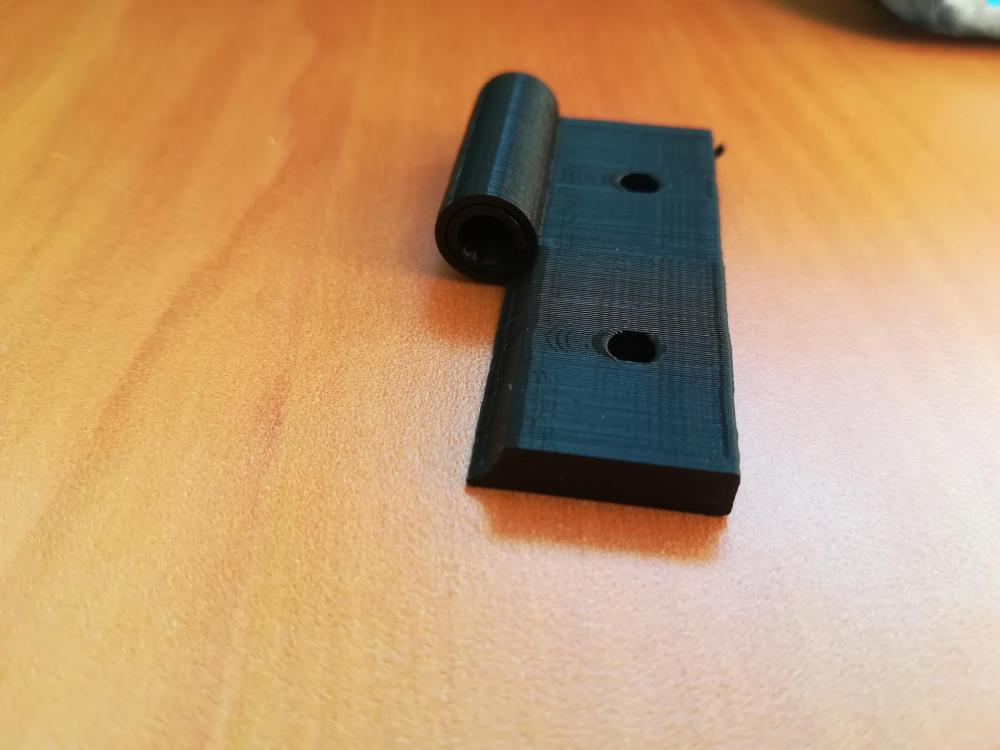

    Pour ma pars c'était la buze d'origine qui était totalement bouché après avoir imprimé les hiboux d'origine, je l'ai changé et la miracle mes prints depuis sont vraiment nickel En se moment je travail sur la fabrication d'un caisson, d'ailleurs à ce sujet : @slayer-fr j'aime beaucoup les charnières ainsi que les poignée du tiens , si tu as encore les STL je suis preneurs

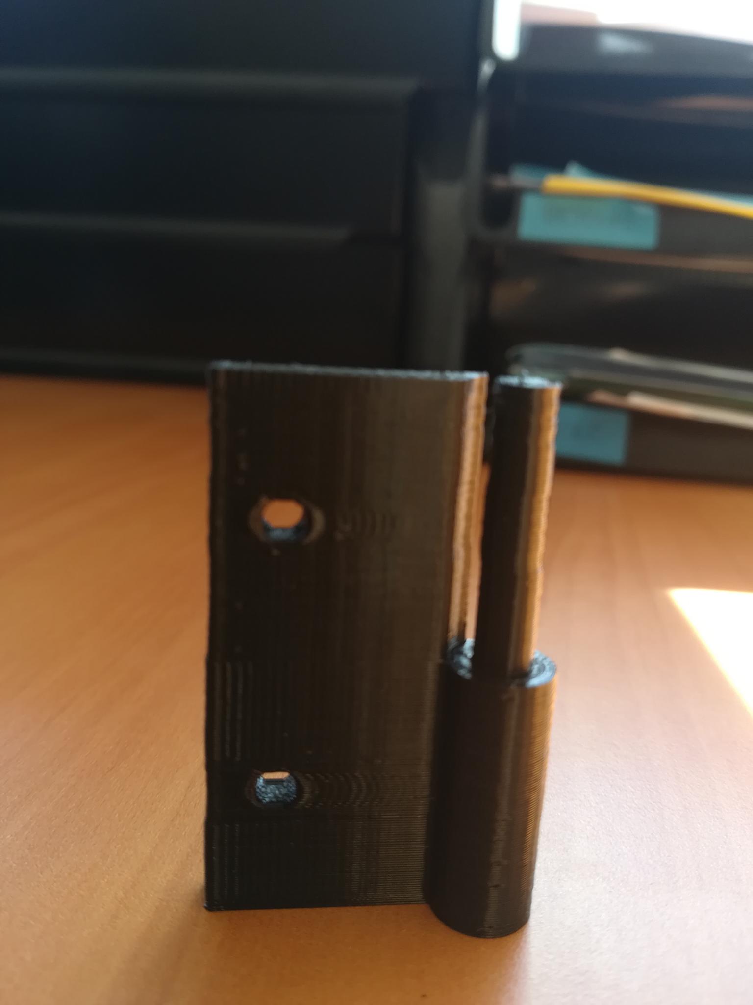

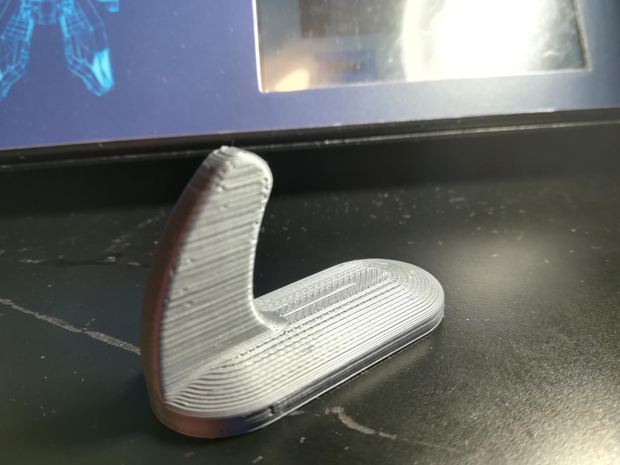

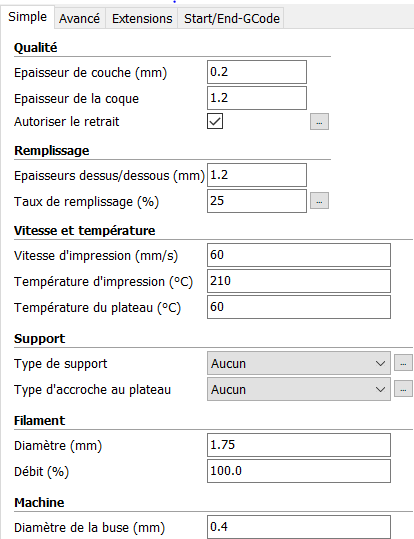

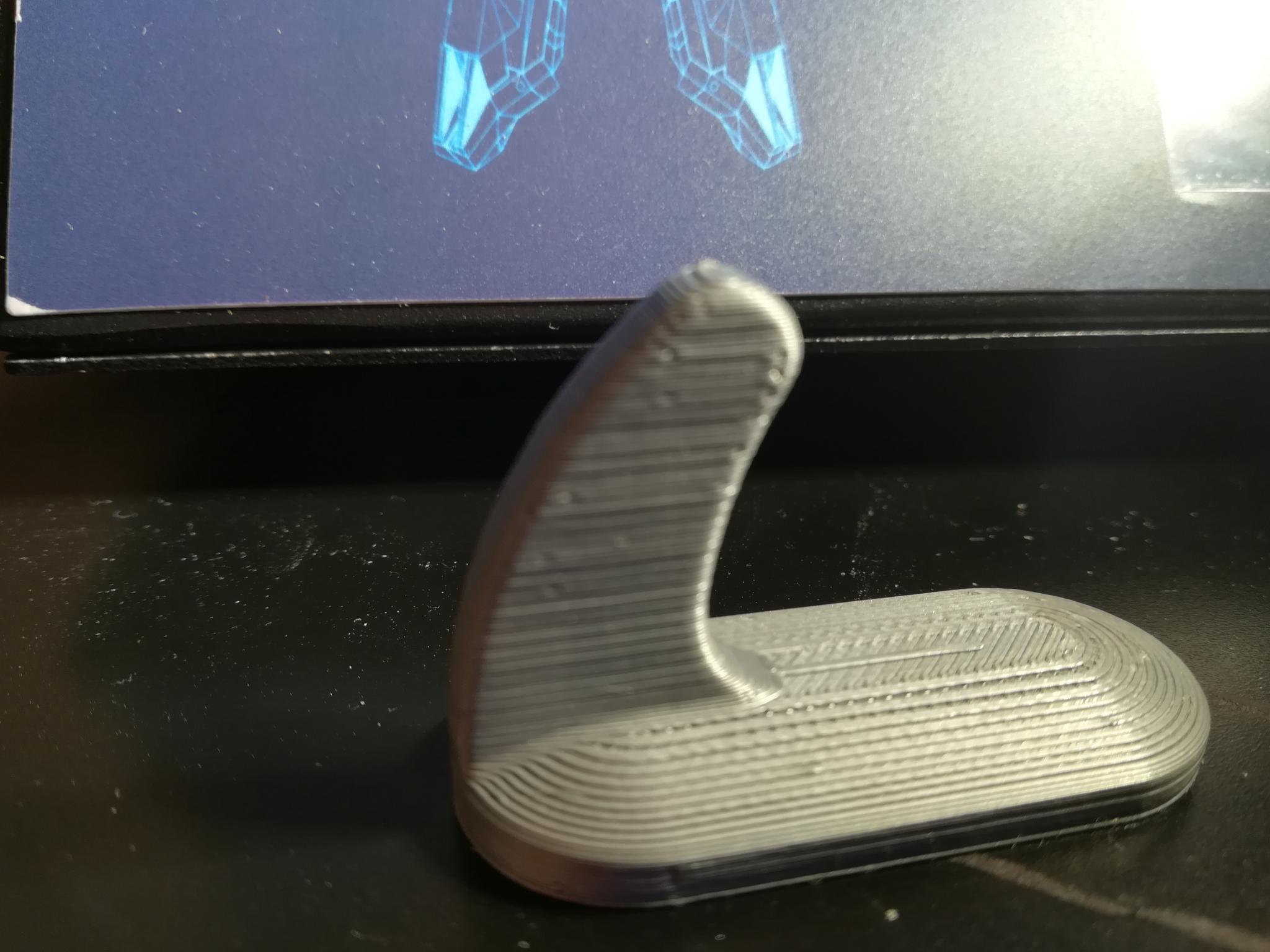

    Pour le décollage meme à froid j'ai du bien forcé sur les hibbou, impossible à décollé mais pour la suite même sans spatule sa ce décolle tout seul. Apres quelque réglages je suis arrivé à obtenir cela : c'est pas ouf surtout au niveau des arrondies y'a encore beaucoup d’irrégularité mais c'est déjà beaucoup mieux Pour mon profil cura j''utilise les réglages du manuel à l’exception de ma température de buze à 210 au lieu de 200. J'envisage par la suite de mettre un miroir à la place de l'ultra base et d'acheté du filament chez grossiste 3D.

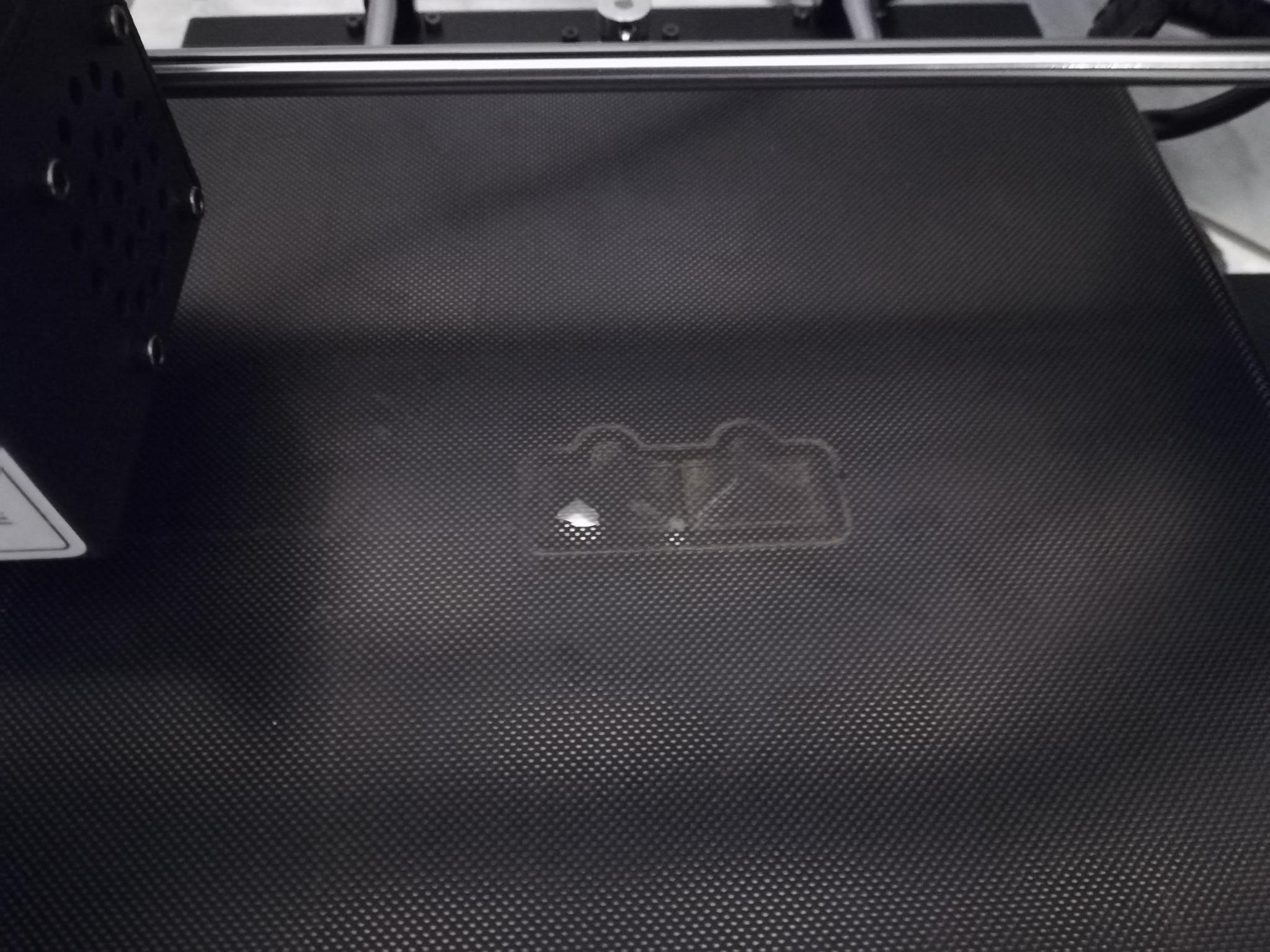

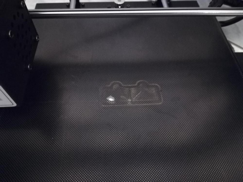

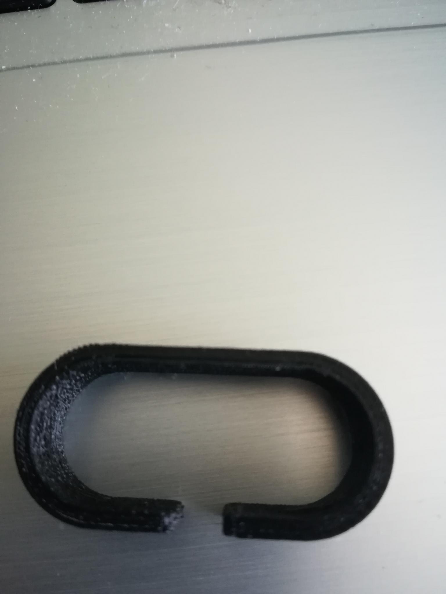

    Bonjour, Depuis une semaine déjà, je suis l'heureux possesseur d'une Aycubic I3 Mega. Apres le premier print qui c est plutôt bien passé, sauf le décollage. Le plateau devais etre réglé trop haut et j'ai bien bouzillé l'ultra base. Etant donné l'état du plateau mes prints vont'il moins bien adhéré? Je rencontre bien des soucis pour réglé le plateau, la feuille de papier doit accroché légèrement ou frotté franchement entre la buze et le plateau, dont-elle pouvoir repassé facilement sous le plateau au 4 coins une fois le réglage effectué? Lors de l'impression du contour de la pièce, le trait doit etre bien dessiné régulier et continue ? que cela signifie t'il si il et absent ? J'ai essayé d'un imprimé des passes câbles, le résultat n'est pas fameux à l’exception d'un seul : J'ai beaucoup de filament non désiré sur les bord de la pièce, lié à un problème de retrait? Ont dirais également que les couches sont mal collé et la pièce presque friable cela peut venir du réglage du bed ? Voici mes réglages cura 15.04.6 : J'utilise du pla noir fournis avec la machine, cela peut être lié? Merci d'avance pour votre aide
