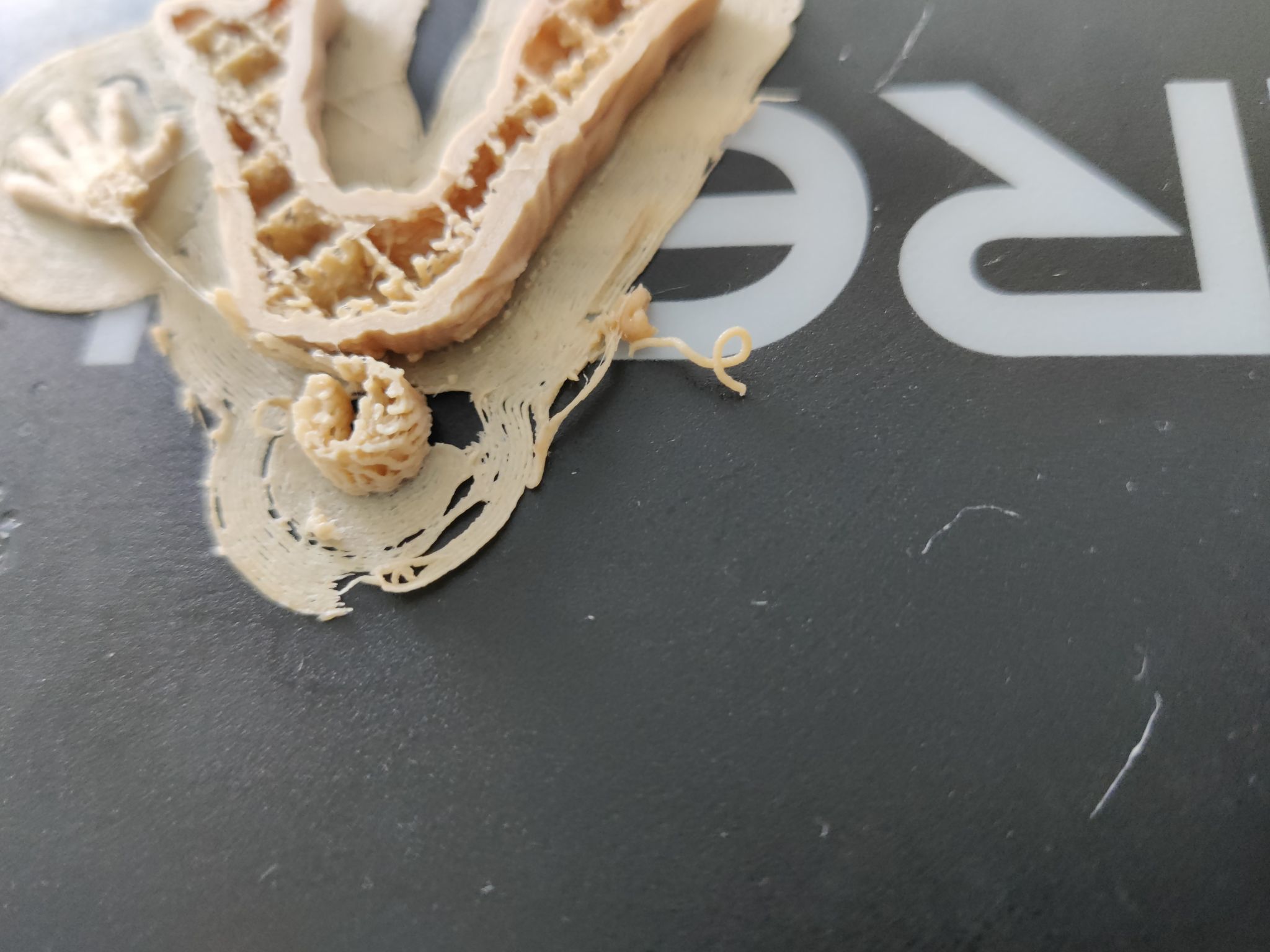

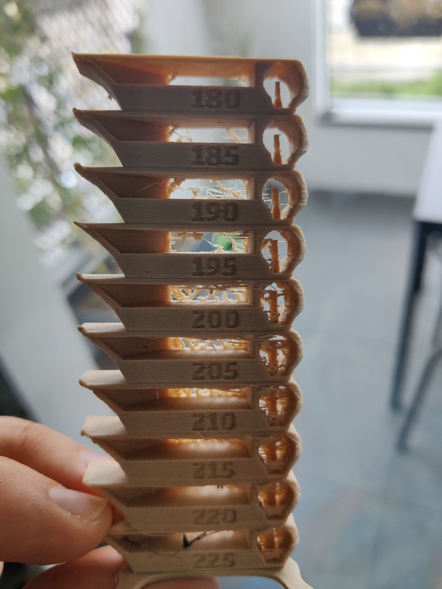

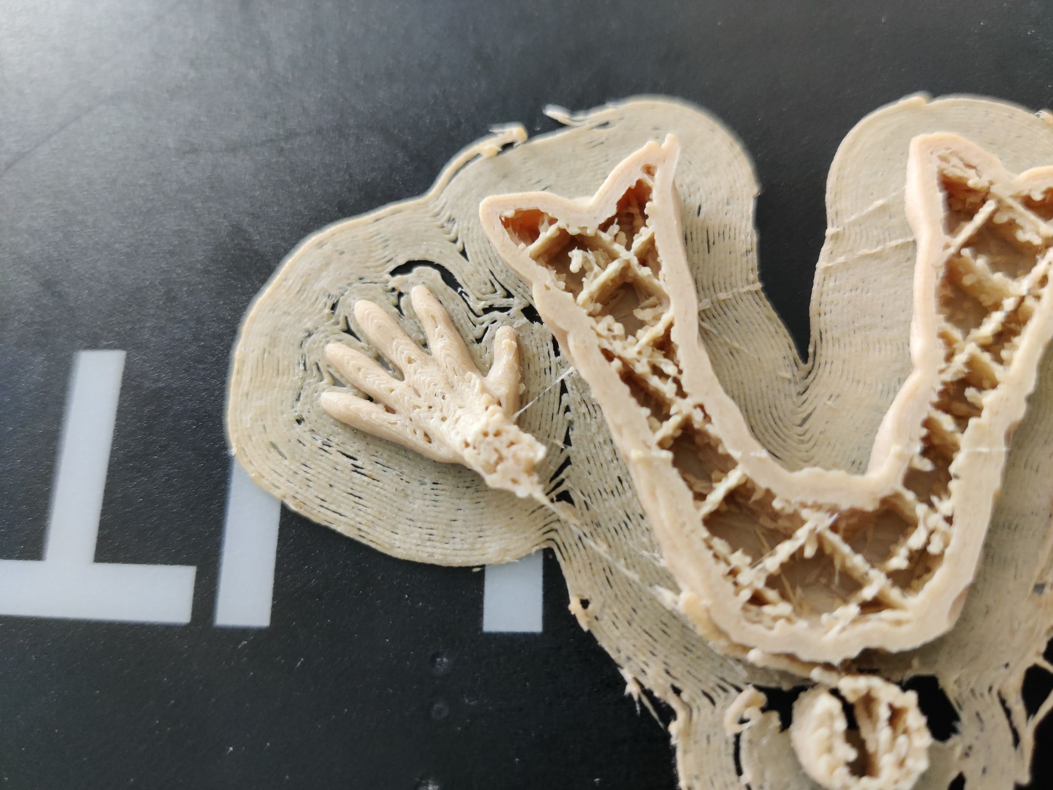

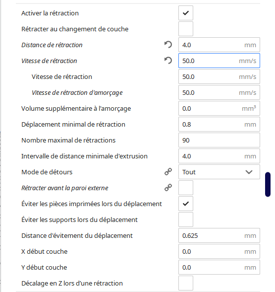

  1. Un garde boue pour câble de frein ou de dérailleur ? Ou pour protéger les deux?
  2. Salut! j'arrive sans doute très tard mais on sait jamais pour les suivants j'ai testé le PLA wood de chez geeetech et je le déconseille, il fait énormément de cheveux d'anges même en baissant la température et en testant différents réglages de rétractation.
