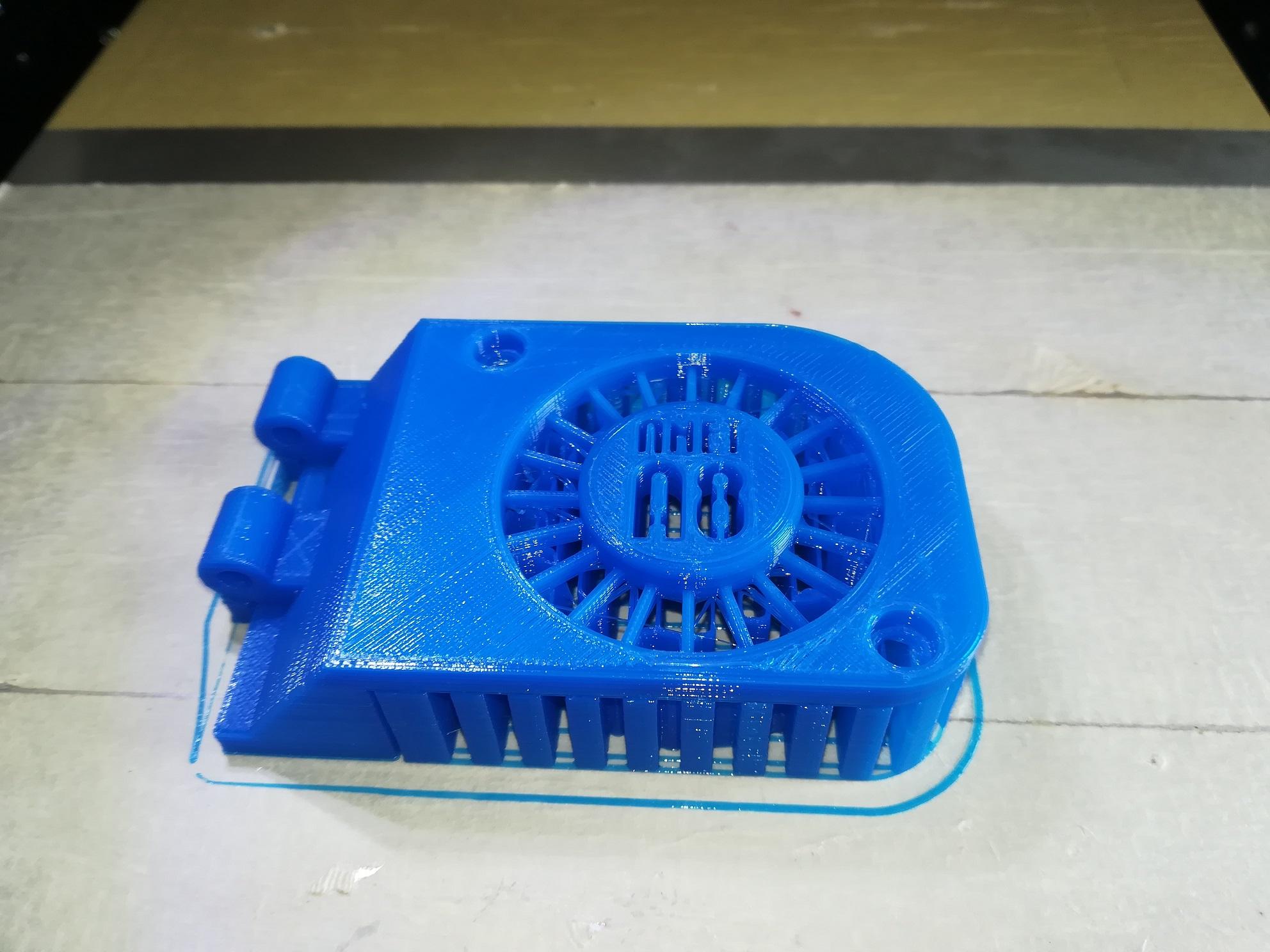

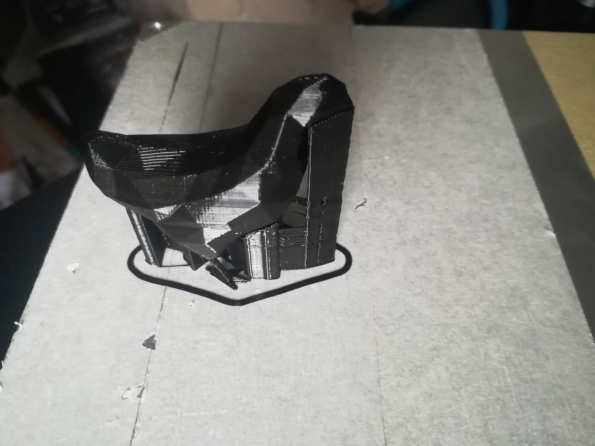

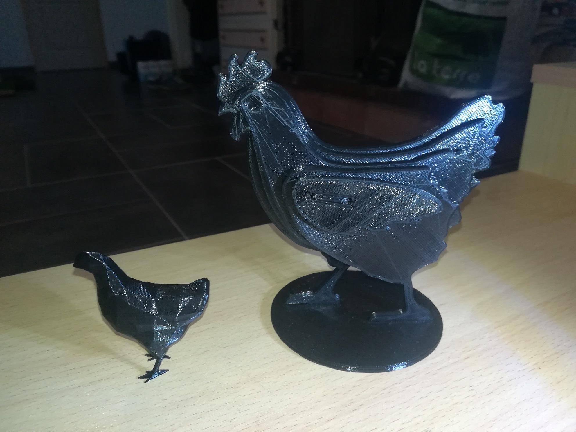

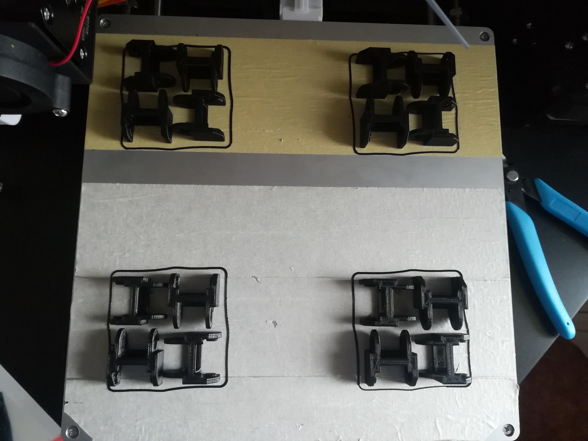

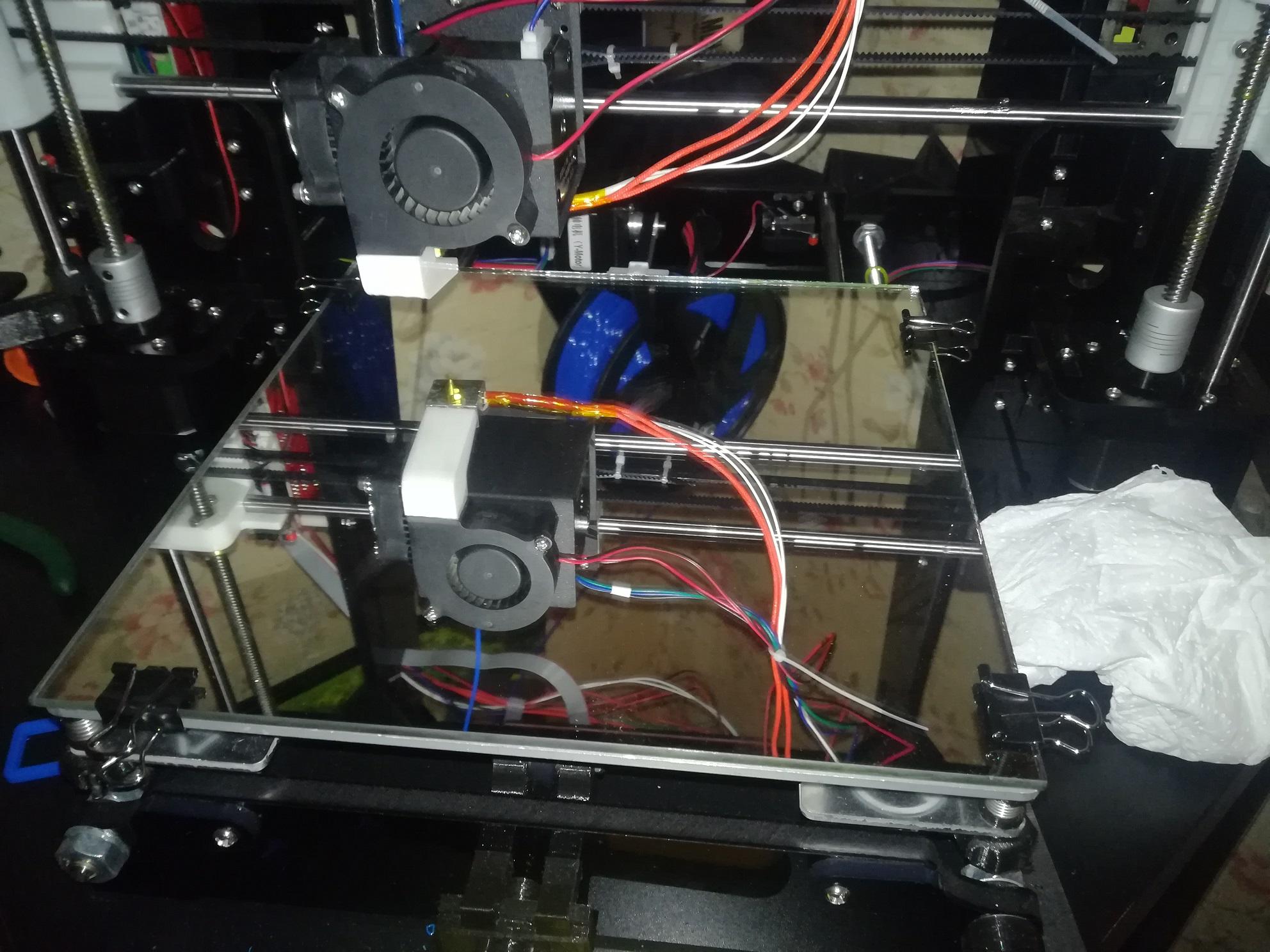

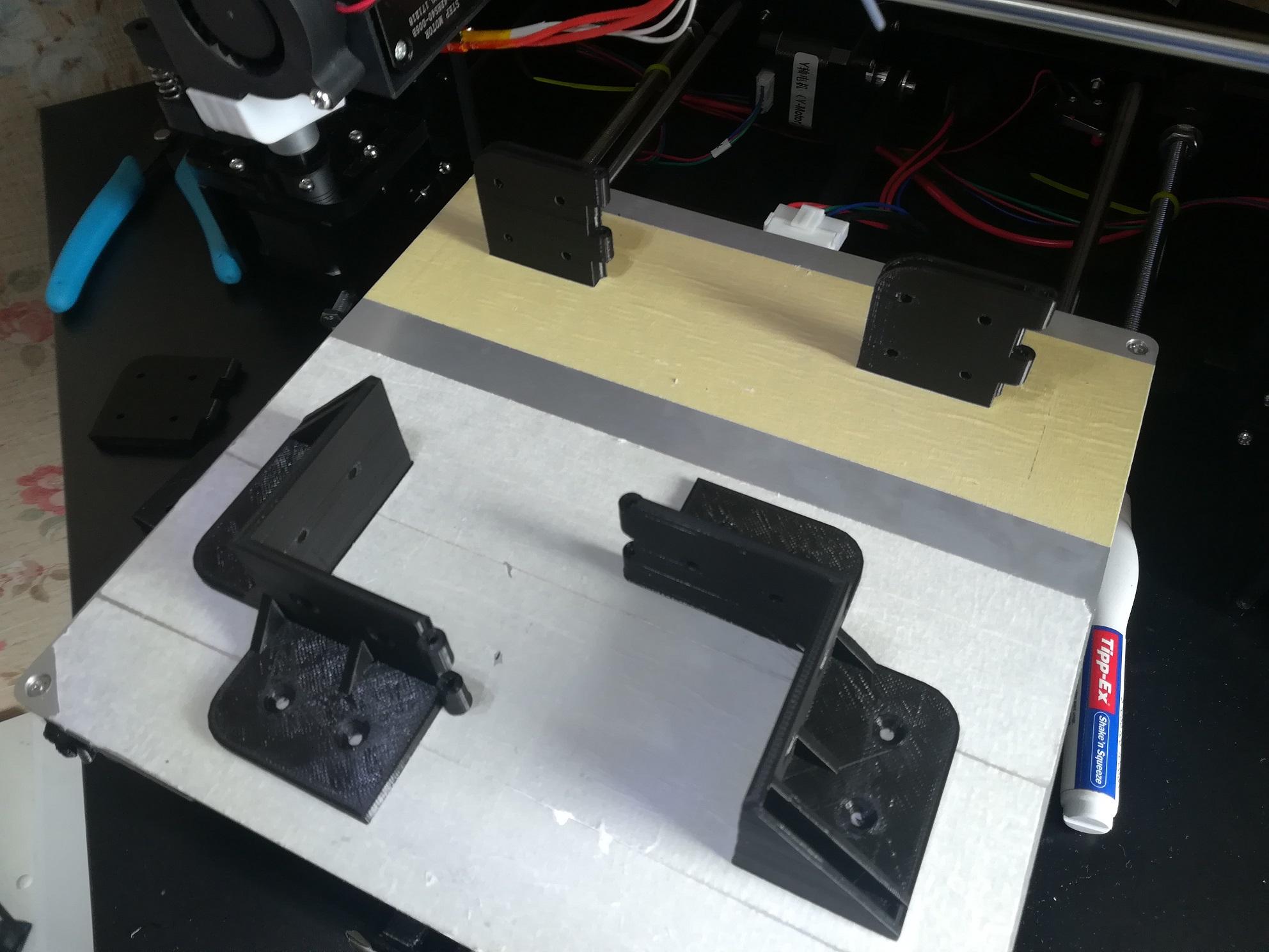

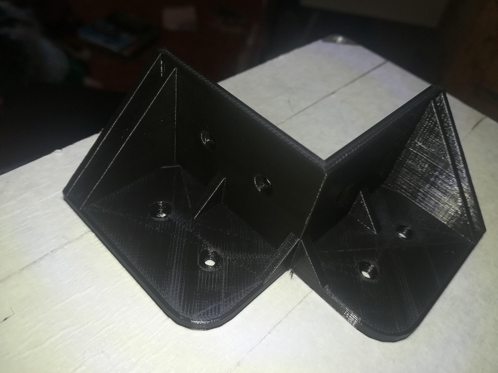

  5. On l'arrête plus ou presque, la nuit quand même pour dormir. Le ventilo du hotend fait un boucan d'enfer maintenant, je vais voir en démontant si ya pas un truc qui va pas ou sinon je changerai. Pas mal d'impression, notamment des pièces pour assembler ceci: Au départ je voulais en prendre que 2 à 10€, mais arriver au magasin, c'est 6.9. Du coup 3 pour 21€. Et j'ai même pas ramener de boulette à madame. Du coup je me suis essayé à l'impression séquentielle de cura. C'est pratique, tu lances le matin, tu va bricoler dans le jardin, et le midi t'as tes pièces. Oui je sais Maeke, tu n'aime pas les chaines. Comme j'ai fini la clôture du poulailler, madame veux des poules: Ensuite, premier changement de bobine. bon c'est vrai, je suis passer du blanc au noir, mais le blanc yavait pas de bobine. Un petit remix entre 2 objets sur thing, celui-ci, et celui-là. Le défaut c'est que le bossage central dépasse, du coup j'ai du mettre des support. Il eusse fallusse que je le mette au même niveau que le devant afin de pouvoir l'imprimer sur cette face et avoir moins de support. Dernière petite acquisition hier soir: Un beau miroir. Après avoir refait le nivellement ça fonctionne nickel. Un petit test d'abord, ensuite une pièce plus grosse pour mon frère, aucun soucis. Mais ce soir ça a pas fini l’œuf: Il s'est décollé pendant l'impression. Normal. une petite surface de contact et pas de laque ou autre, ça a fini par se décrocher. Faut que passe au magasin demain soir en prendre. J'avais bien un tube de colle, mais elle date un peu et elle toute liquide et moisie.

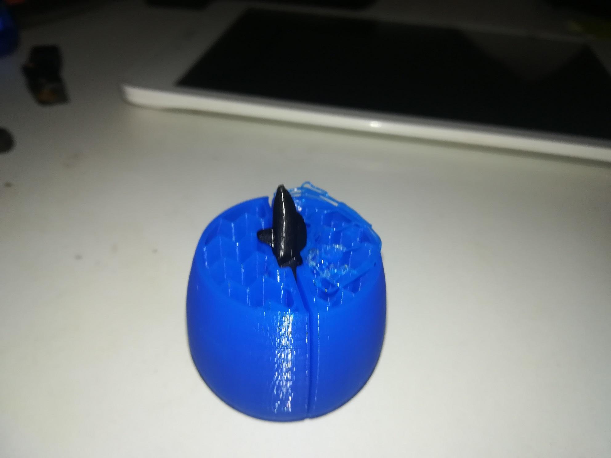

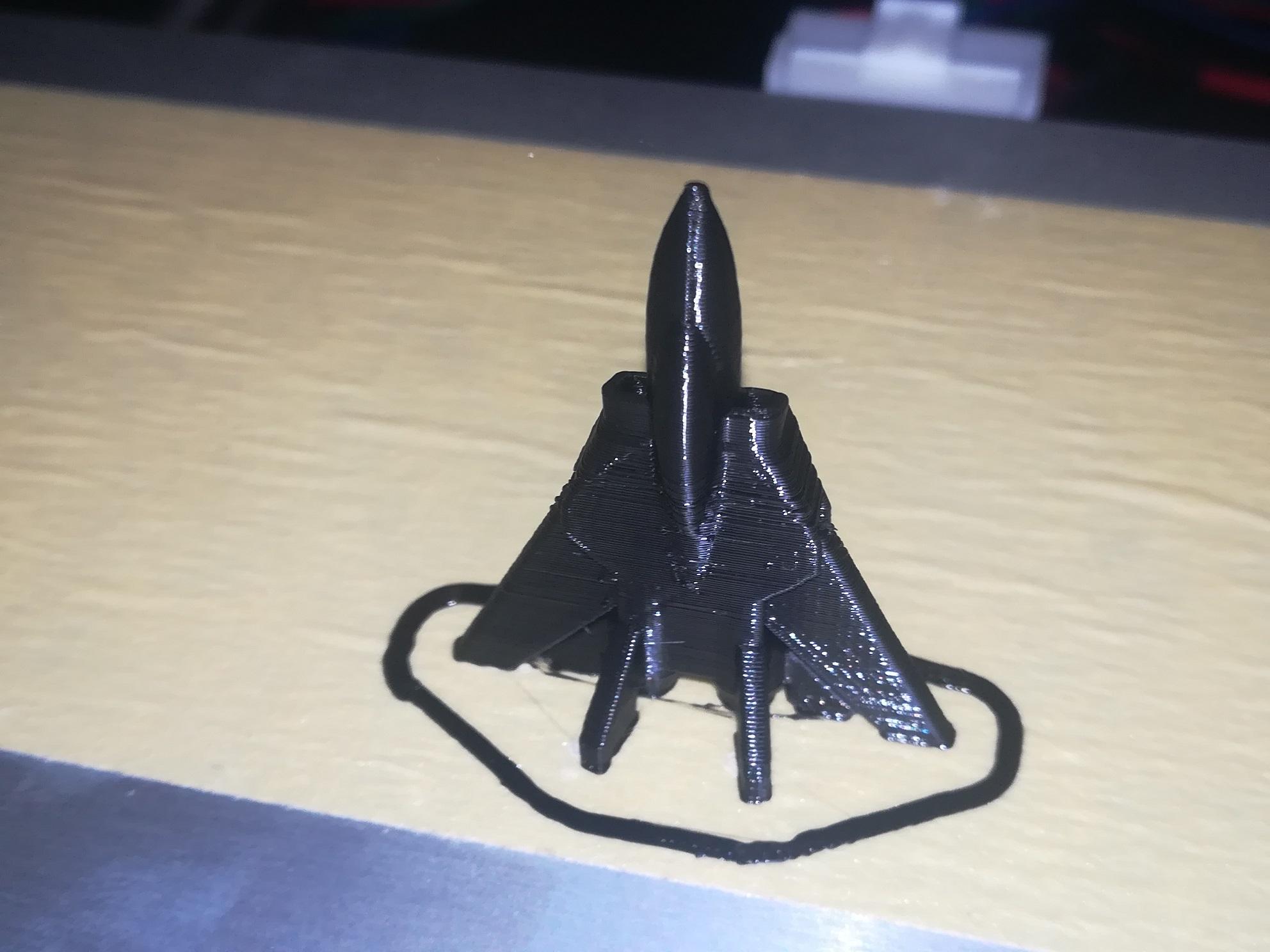

  11. Tiens bizarre, m'a réponse n'est pas passée ?? C'était l'original. Voici comment c'était monté: Maintenant avec le bec demi-cercle: Quelques impressions depuis: J'ai été impressionné par l'impression de la vis, vraiment nickel. Un petit cube de calibration: Le manque de matière est dû à un pb d'extrusion. Ça claque par moment. C'était avant que je change de bec, et donc que je règle correctement la buse, comme indiqué par Maeke. Mais aujourd'hui, j'ai voulu imprimé le petit jet, et j'ai eu le même soucis. Démontage de prévue dès que possible pour voir ce qu'il se passe dedans.
