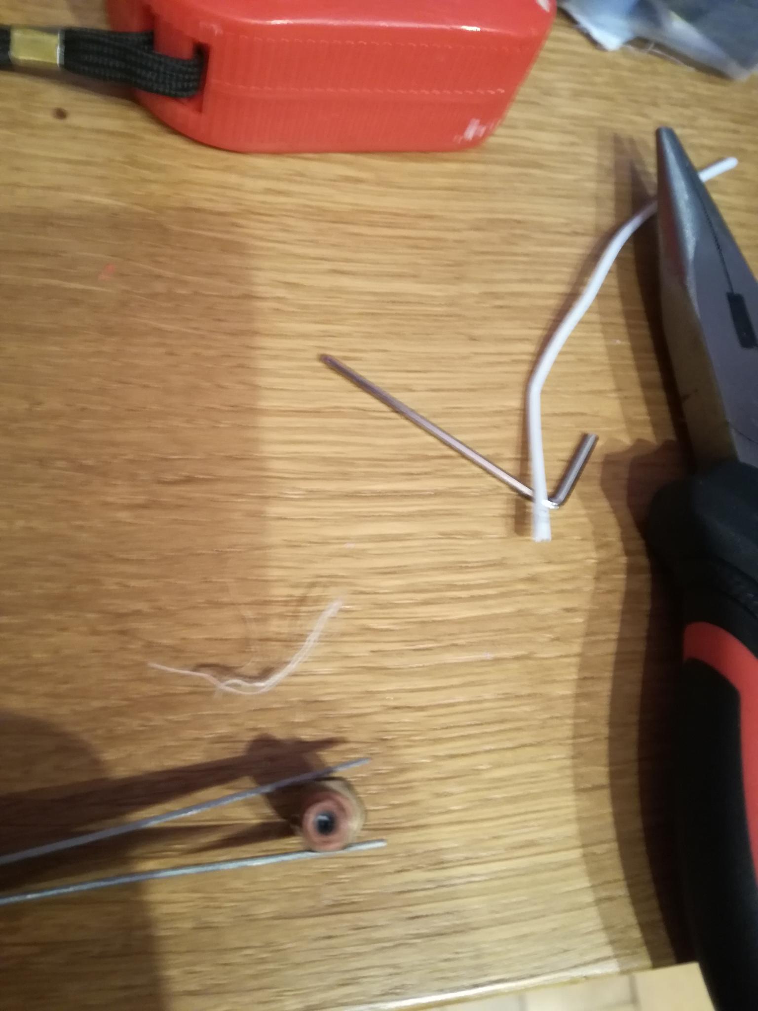

  5. Non, j'ai commandé un set complet début de semaine et j'hésite à passer celle-là dans le four du labo au boulot lol. J'ai reussi à la vider de l'intérieur avec du 0,8mm et passer un brin de cuivre dans le trou de 0,4. Je remonte ce soir on verra...

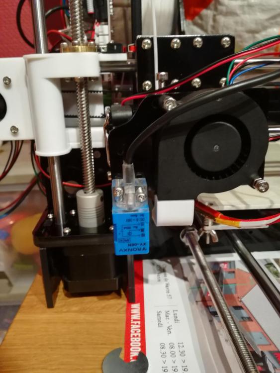

  7. Je n'y ai pas touché au capteur, il est resté comme sur la première photo. Et de mémoire les offset x et y je les ai mis a 20 et 45

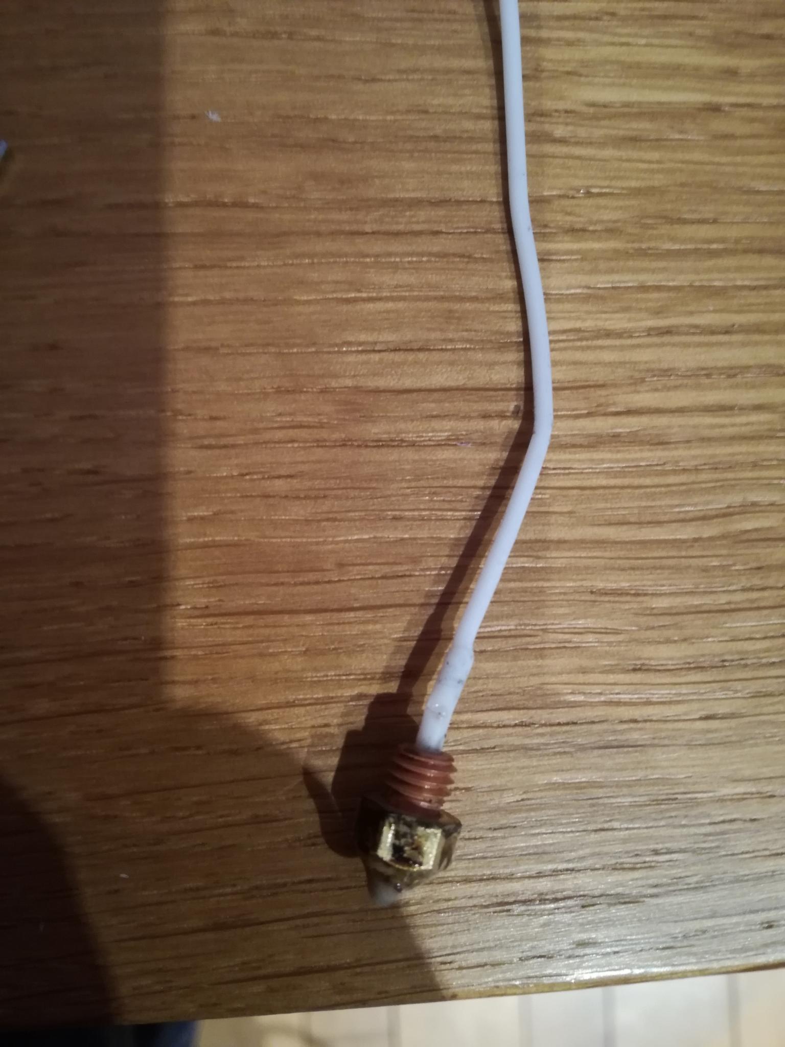

  8. merci mais mon problème est plus "profond". Quand j'appuie à fond sur le filament avec la vis enfoncée il y a peine un demi cil qui sort, j'ai démonté la buse mais je n'ai rien vu d'anormal. il y avait un reste de filament noir quand je l'ai acheté et j'ai mis du blanc : il n'y a plus de noir ou même de gris donc à priori ce n'est pas un bouchon de plastique et j'ai même chauffer à 250°C, le filament est limite fluide/dégradé donc ce n'est pas un problème de T°. J'ai une buse en commande au pire.

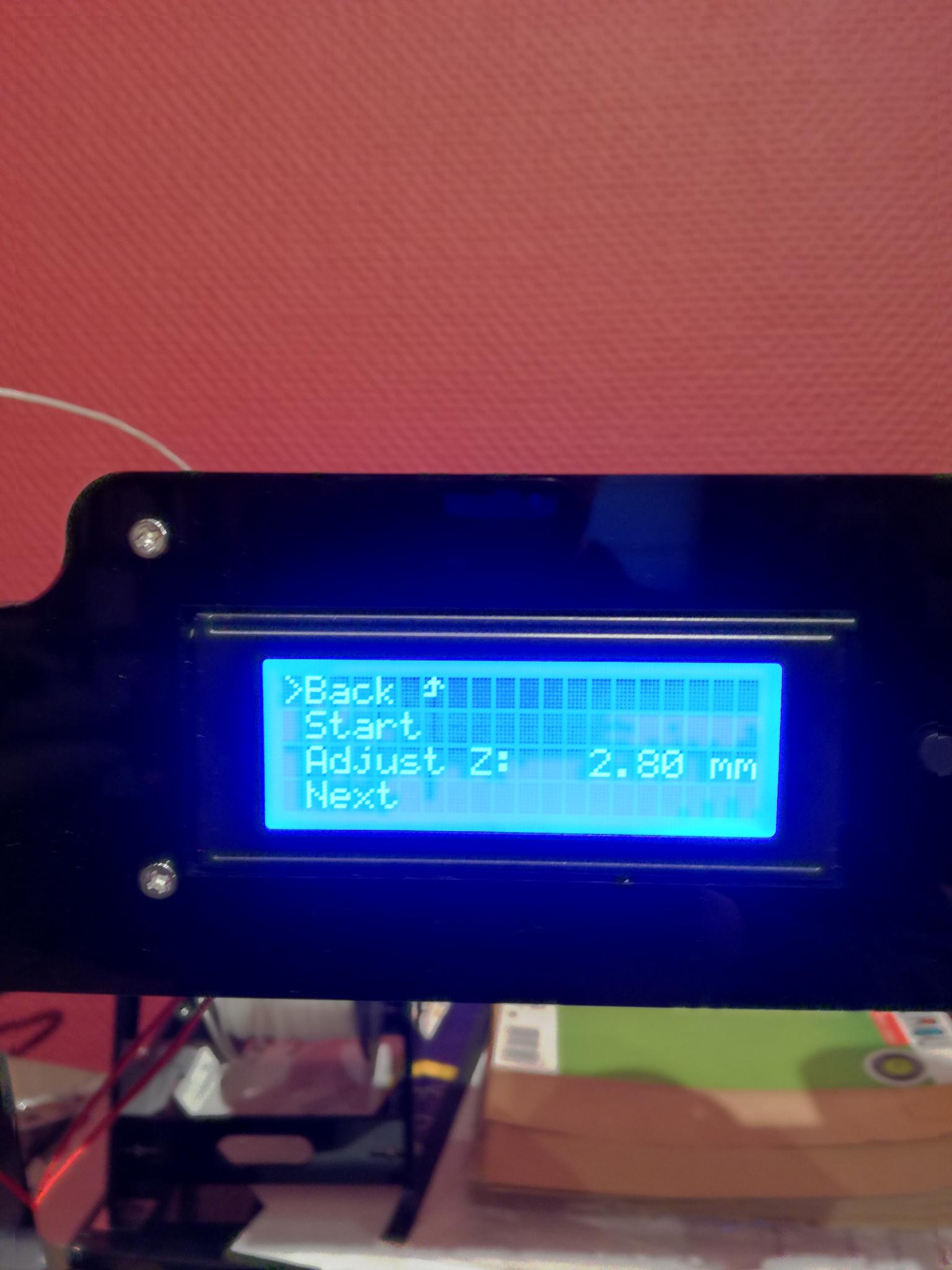

  14. Bon le guide fil de Léo est imprimé, c'est déjà ça de fait (sur la sigma, qui m'a bien motivé à faire fonctionner mon Anet). Est-ce que vous pensez que le "Adjust Z : 2,8 mm" est mon problème ? Cette valeur correspond à quoi exactement ? Dans le tuto @babounx l'offset (si c'est bien cette valeur) est mis à jour grâce au Pi, mais je suppose que le Pi n'est pas indispensable pour cet ajustement ? Je suis toujours embêté d'harceler sur les forums mais ça fait tellement plaisir d'être accompagné dans ces moments.

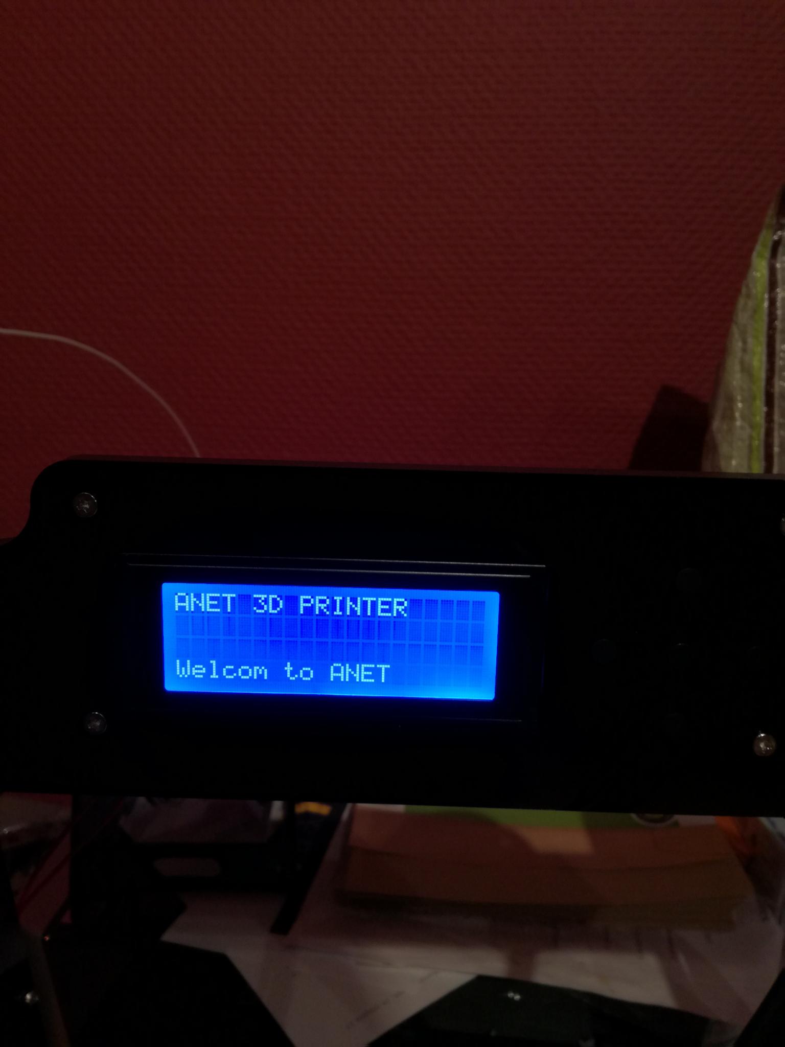

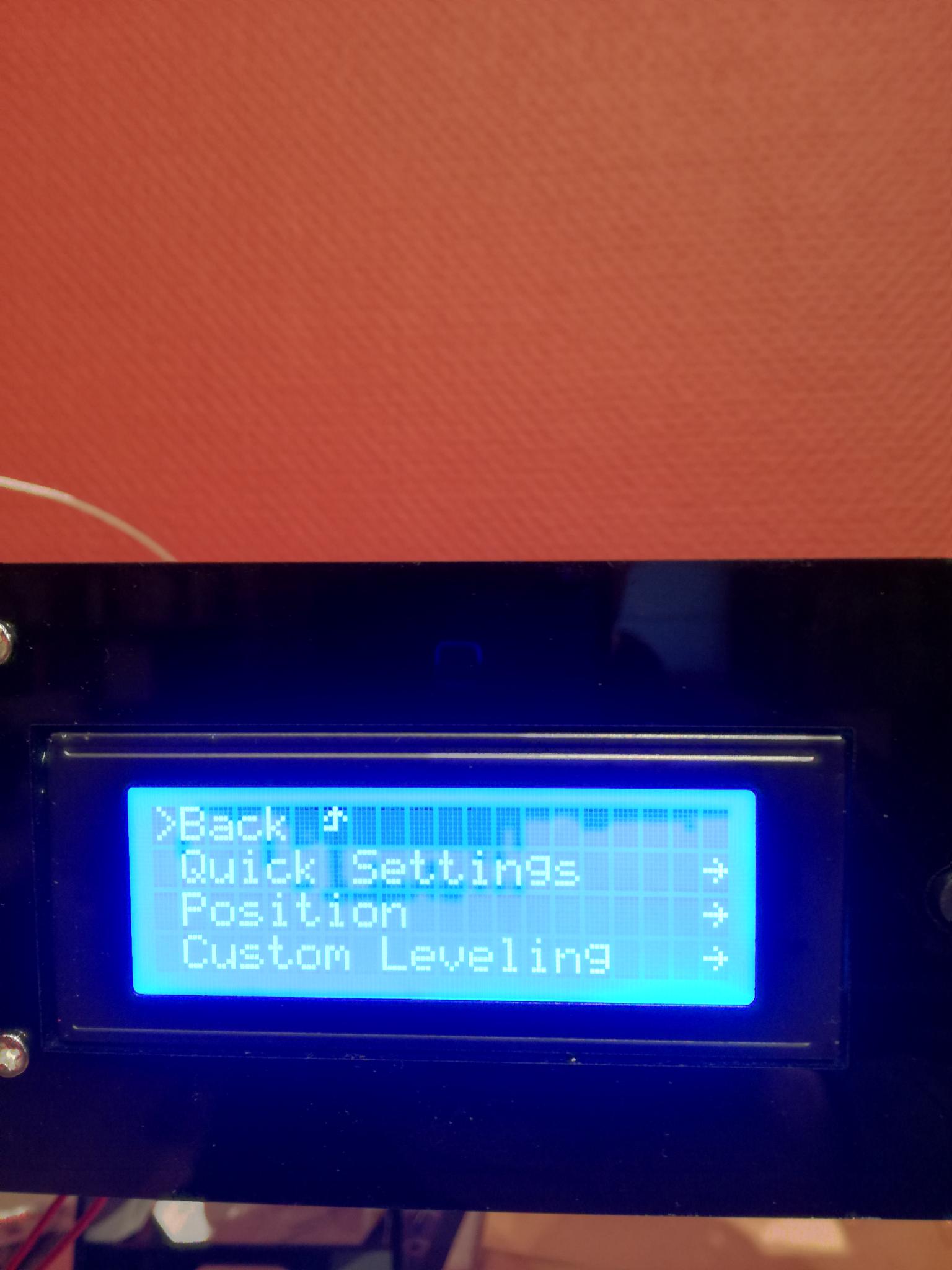

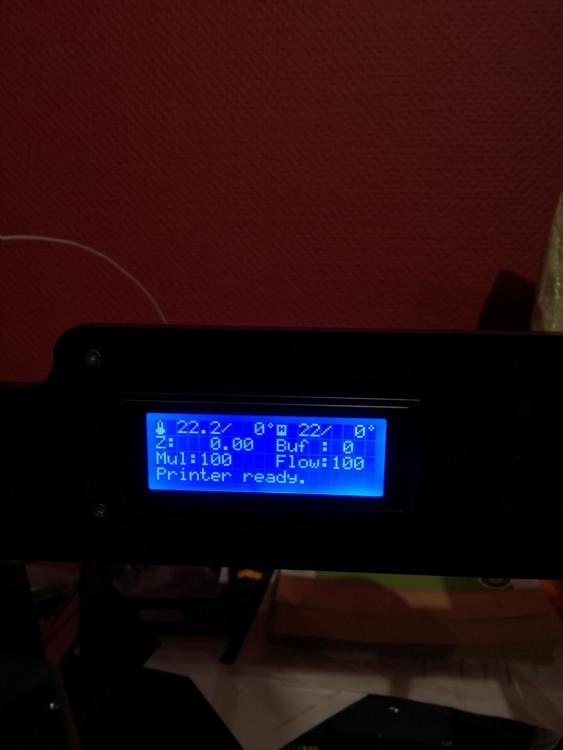

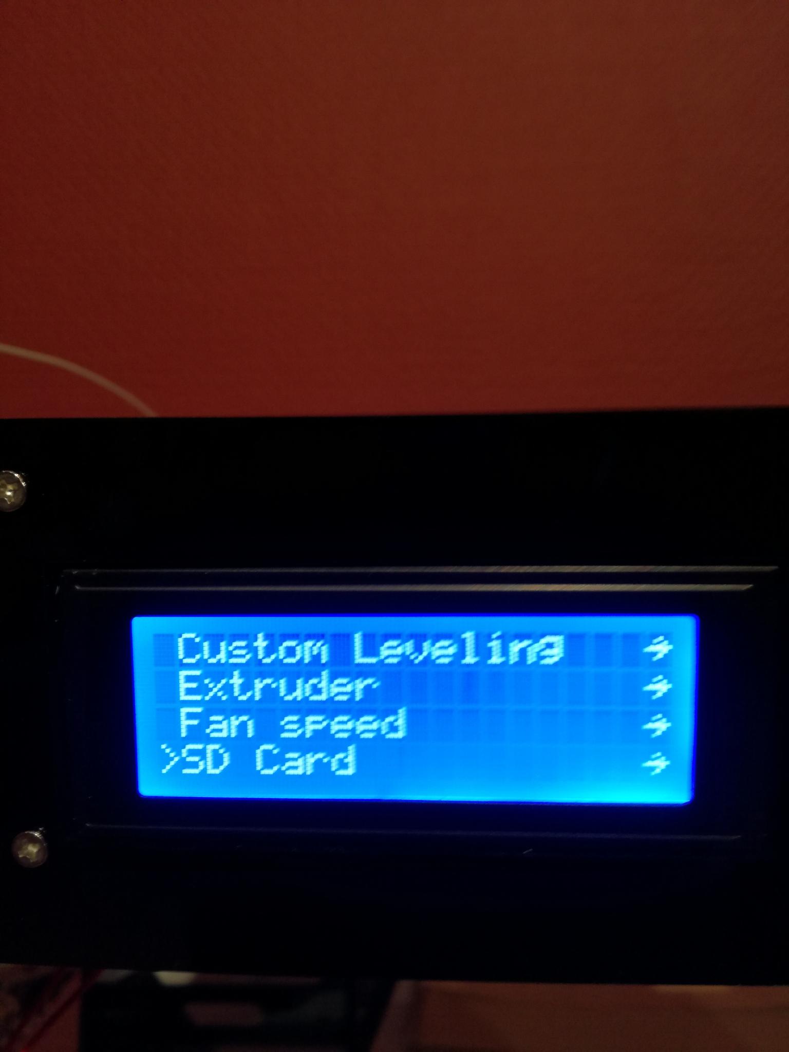

  15. Alors voilà quelques photos du démarrage, du menu et du custom leveling. pas beaucoup d'info malheureusement. Pour les fils merci pour vos conseils, je vais m'y atteler.
  16. Bonjour à vous 2 et un grand merci déjà pour votre intérêt (en particulier à babounx qui me répond sur youtube et ici c'est top). Je vais essayer le proprio en effet mais vu le canal d'achat (secondemain.be, un peu comme leboncoin en France) je pense que la source d'infos va vite se tarrir. Sinon y a-t-il un moyen de retrouver le firmware installé. J'ai mis une photo du capteur en copie et ce soir je prendrai des photos du menu. Je reviens avec des photos pour alimenter les infos. Bonne journée
  17. Tout nouveau sur le forum suite à cette nouvelle passion mais je pense que suis au bon endroit
