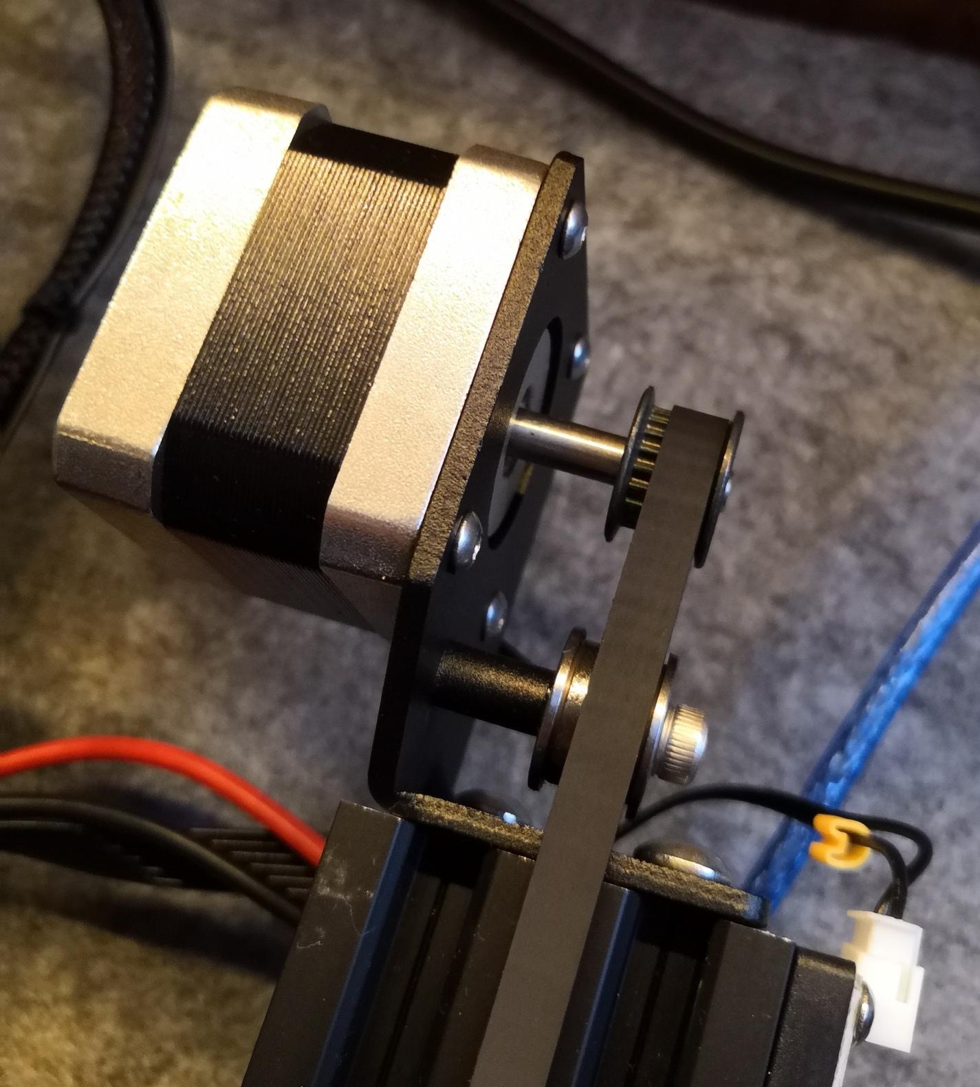

Ouais je pense que tu as raison, mais je vais comme même regarder pour faire un adaptateur

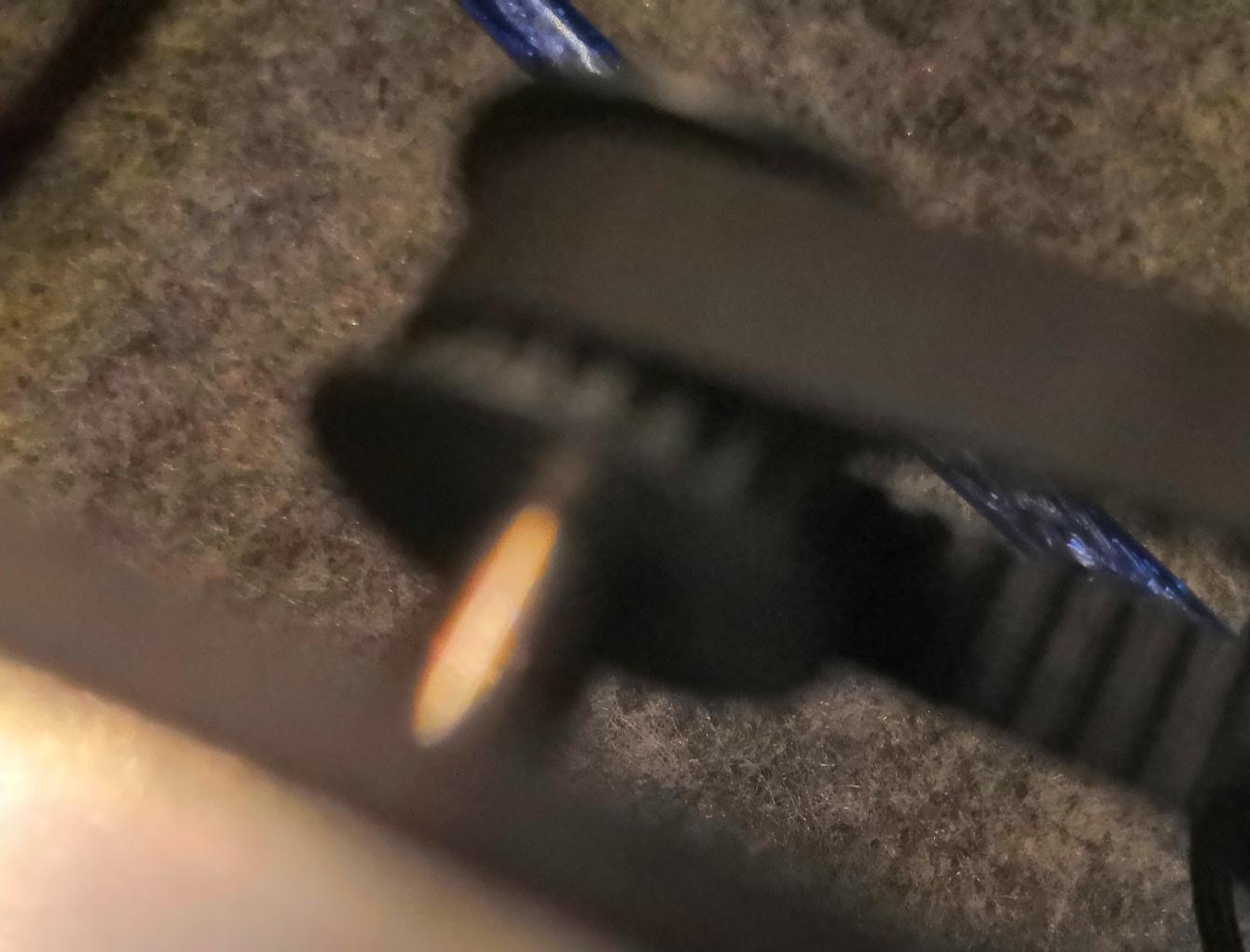

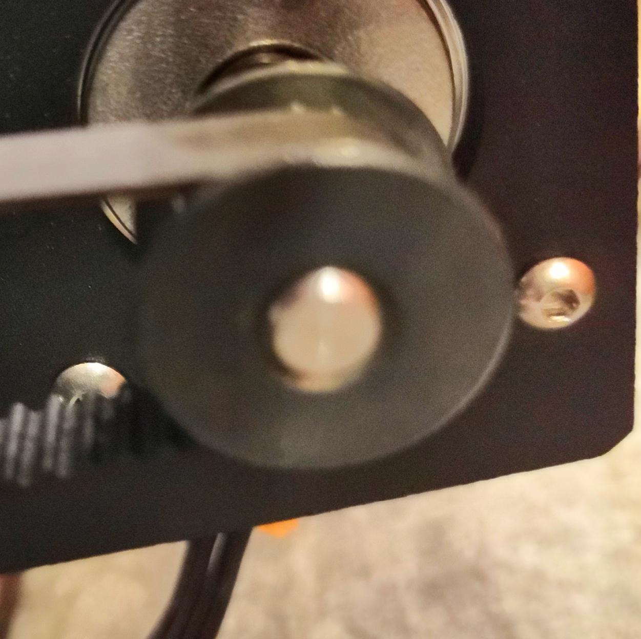

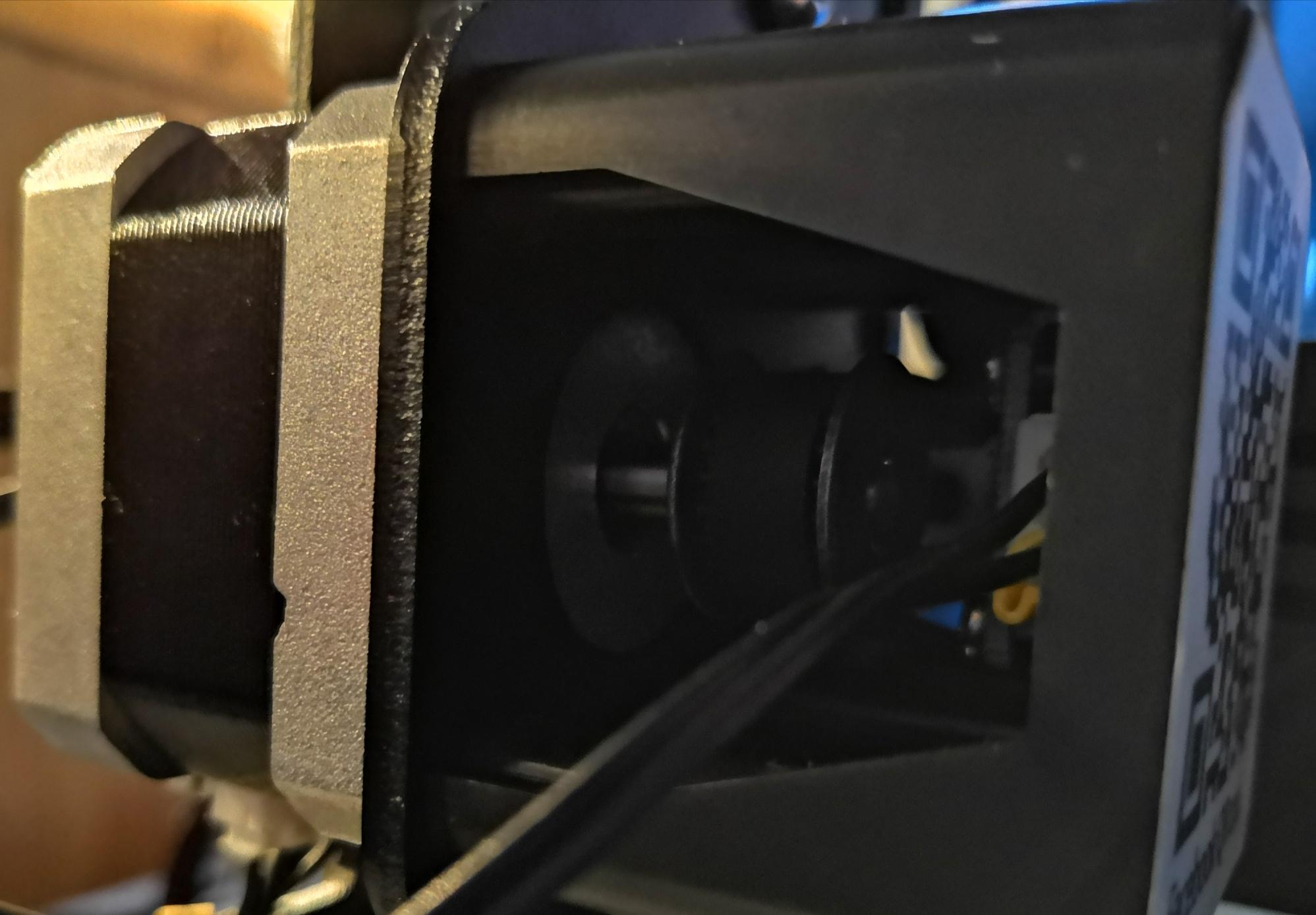

Après vérification nope pas de vis dans les dents

Je dirais que c'est une poulie 'normale' concernant la partie dentée, mais pour la jonction avec le moteur c'est un peut obscur car je ne vois aucune liaison mécanique mais oui elle est belle et bien accroché a l'axe du moteur. J'ai même essayé de faire levier avec un tournevis quit a cassé la poulie mais rien... En effet j'ai pas pensé chercher ça mais peut-être effectivement

Je pense qu'il y a peut-être moyen de faire un adaptateur de poulie, c'est a dire a rajouté dessus pour faire comme une extension, il y a peut-être moyen nan ??

Oui j'en suis sûr, je n'ai pas la partie avec les vis, j'ai vu sur des vidéos que l'ender 3 de base a des poulies réglable mais sur la 3 pro je n'ai pas d'autres sources visuel que la mienne, je vais poster les photos ce soir

Salut. j'ai acheté récemment une Ender 3 Pro de creality. Elle fait pas mal de bruit à cause des vibrations, j'aurais bien aimé résoudre le problème avec des dampers (amortisseur) mais le problème c'est que les poulies de courroie des axes X Y sont fixes et donc pas ajustable. Par fixe je veux dire quelle ne sont pas démontable comme sur la CR-10 avec des vis. Donc le problème c'est que je ne peux pas décaler les poulies pour aligner les courroies. Si quelqu'un a une solution je suis preneur. Merci d'avance. PS : Je n'ai malheureusement pas de photo pour le moment, mais je vais en poster ce soir.

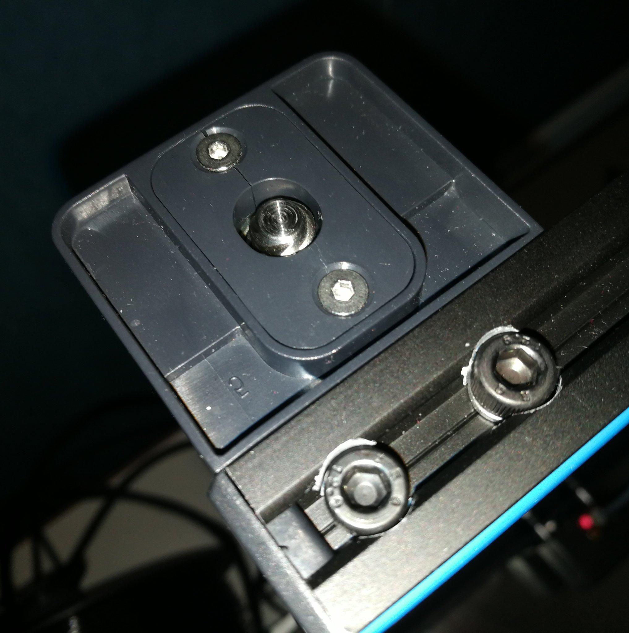

Bonjour a tous, j'ai réussi a résoudre mon problème qui je pense venait de plusieurs chose. - j'ai démonter l'axe Z complet afin de voir si il était tordu résultat oui il était tordu mais pas de lui même mais a cause du roulement situé en haut de l'axe Z (image) j'ai du le décalé légèrement sur l'intérieur de l'imprimante pour supprimer la torsion de l'axe. Le résultat était déjà bien meilleure en faisant simplement monté l'axe. mais mon problème de décollement était toujours présent, j'ai d'abord monté la température qui a amélioré l'adhérence mais ça finissait toujours par se décoller. j'ai donc essayer avec de la laque comme vous m'avez conseiller est bingo l’impression colle parfaitement merci a tous pour vos conseil

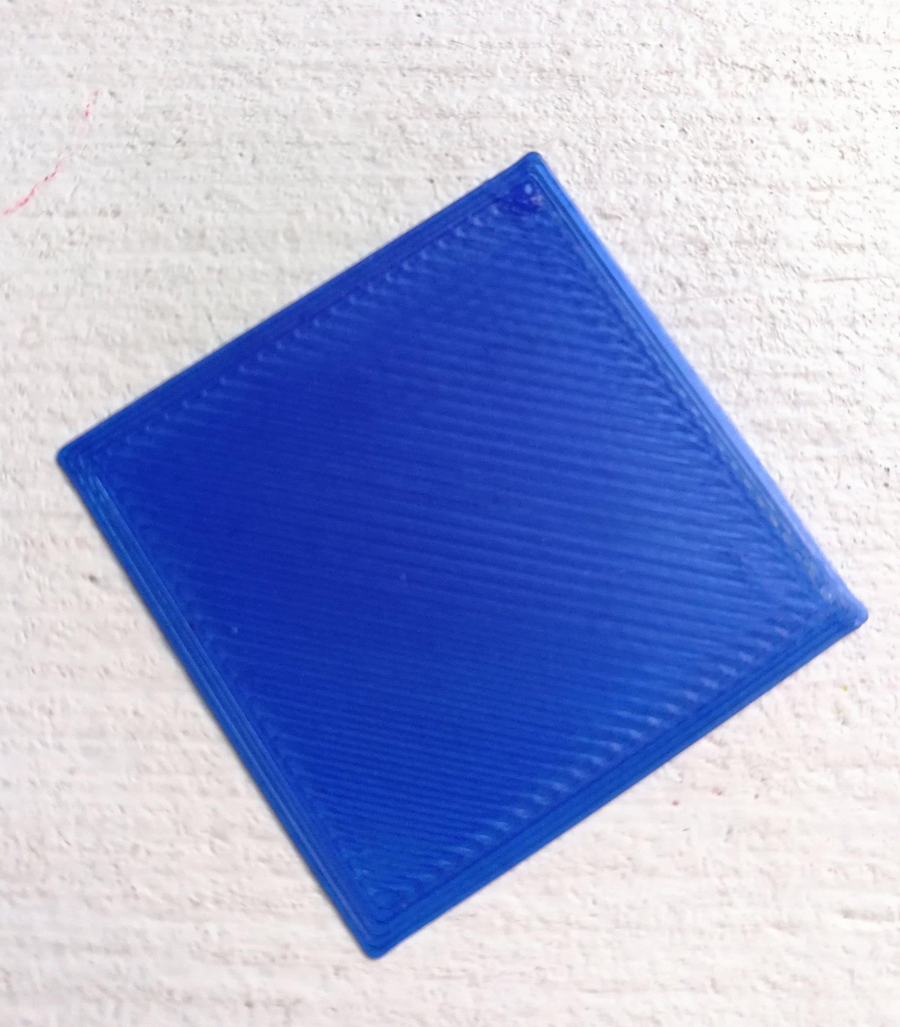

y'a pas de problème comme je l'ai dit je suis nouveau est je connais pas du tout le principe du forum donc je ne savais pas du tout qu'il y avait un profil a renseigner, mais je peut répondre a n'importe quelle question après mon poste principal et le nom de l'imprimante est dans le titre du poste Je tiens également a dire que je suis un débutant dans le monde de l'impression 3D donc je connais pas forcement tout les thermes techniques J'utilise cura: Hauteur de couche : 0.2 épaisseur paroi : 1.2 / dessus/dessous : 0.8 Température filament : 200° Plateau: 45° diamètre : 1.75mm Débit : 100% Vitesse d'impression : 60mm j'ai changé de filament PLA de même marque (Ice filaments) juste pour la couleur du noir au bleu. Je suis dispo a toutes autres question
D'accord merci bien, je vais essayer l'étape 2 du tuto, je connaissait pas du tout cette méthode. Mais je sais pas si ça peut aider mais j'ai une impression d'une seule couche et j'arrive a avoir des résultats plutôt concluant Pour la température je monte donc a 60° ?
j'avais un problème quand j'ai fait le poste est j'ai toujours mon problème donc je pense pas non. Mais en effet tu as raison un forum est fait pour discuter mais il y a des endroits fait pour parler de chaque chose séparément des autres nan ?
Je suis nouveau sur le forum mais je crois que de toute façon le fait qu'il y qu'un ou 2 axe Z n'as aucun rapport avec mon poste ?

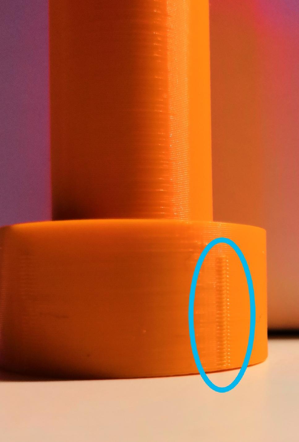

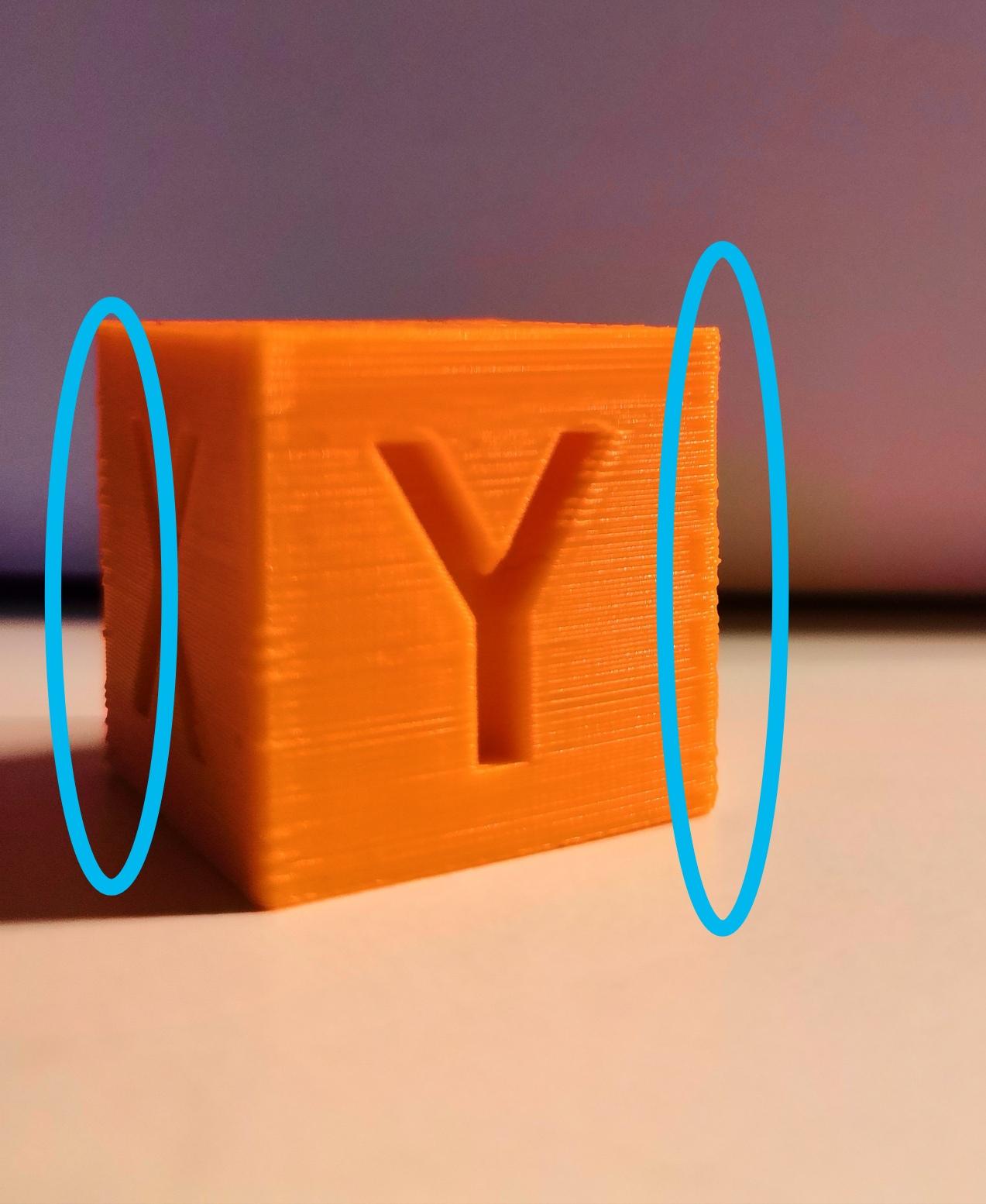

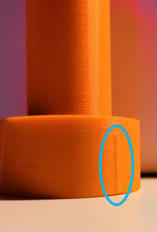

Ha oui en effet autant pour moi j'ai oublié ça ^^ Je suis assez d'accord avec toi l'axe X en alu me paraît pas de travers. Effectivement il y a bien une couche plus épaisse en bas (comme un écrasement d'environ 1mm ) Je pensé que ça venait d'une chauffe trop élevé de mon plateau chauffant que je chauffe à 45° et mon filament à 200° donc j'hésitais à monté plus haut la température du plateau chauffant. Si tu veux des photos je peux en posté des que je suis rentré chez moi mais qu'elle partie voudrais tu voir ?
