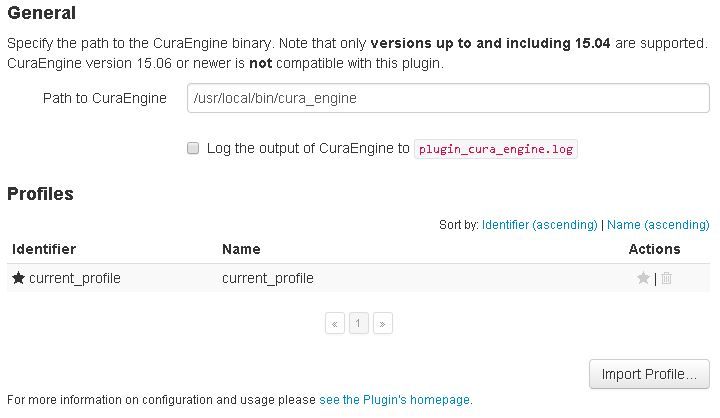

  8. euh, je dois être bête mais je n'ai quye "current_profile" Comment as tu fait pour avoir Standard ? (et les autres, rapide et fin) et comment ajuster les autres options de cura by dagoma : utilisation du palpeur, offset, et autres skirt et support ?

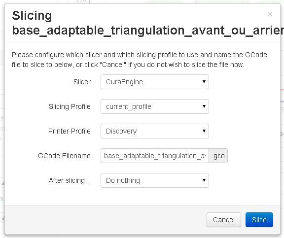

  10. Bonjour, Auriez vous déjà pratiqué le slicing à distance sur octoprint ? Ma situation : j'ai un stl mais je ne suis pas chez moi, aucun PC avec Cura-by-Dagoma sous la main. Je peux envoyer le stl à Octoprint mais je ne sais pas du tout comment faire un slicing correctement, avec les paramètres rapide/standard/fin de Cura-Dagomisé, etc. En l'état actuel des choses j'ai CuraEngine (le plugin d'Octoprint) d'installé : Je l'ai donc en bas de mon menu settings Et lorsque je clique sur CuraEngine dans settings, j'ai chargé un fichier de config de Cura-by-Dagoma (localisation à préciser, je ne me souviens plus) et du coup j'ai ça : Une fois le fichier STL drag-&-dropped sur la fenetre d'octoprint j'ai le fichier qui s'affiche bien et l'option de le slicer localement (sur le serveur octoprint). On peut même relancer le slicing : Le slicing se passe sans soucis, mais aucune idée des paramètre qu'il a choisi, du sens dans lequel il a pris l'objet, de l'épaisseur des couches, du pourcentage d'infill, etc. ... Sauriez vous comment qu'est qu'on fé ? Merci de votre aide !! NB: j'éditerai ce post pour le mettre à jour avec les infos qui vont bien ... à terme ça pourrait devenir un [tuto]
