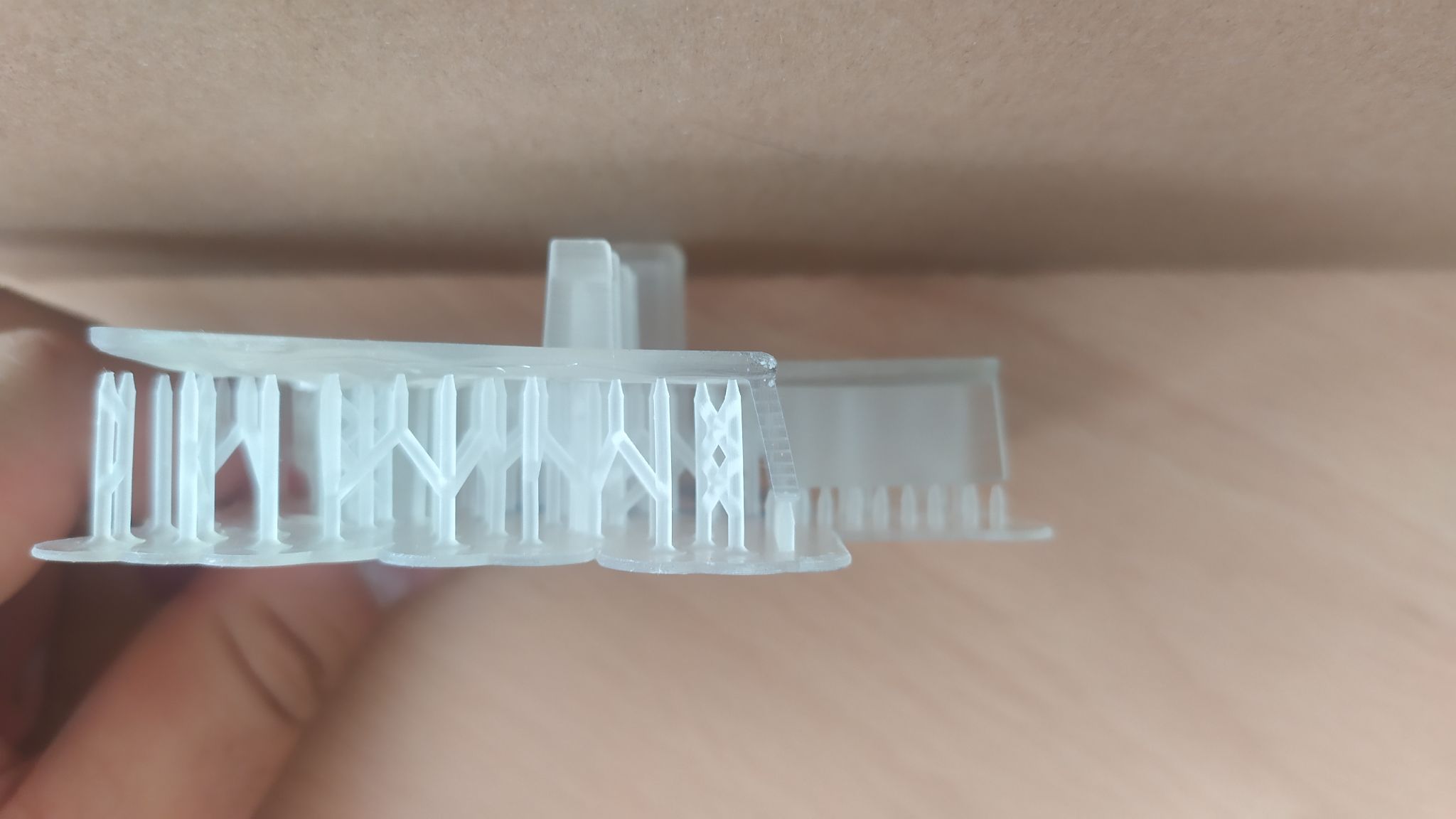

Salut ! Pour avoir comparé avec l'Anycubic Ultra (DLP) sur la même pièce et des paramètres sensiblement similaire, je retrouve ce même problème mais moins marqué. Du coup, pour revenir sur le temps d'expo, peut être que la puissance est réglée un peu forte (90% sur les résines clear et blanches) ? ou alors insuffisante ? -
Bonjour à tous, j'ai une question concernant le dimensionnel (xyz) de pièces imprimées en résine (ici de la clear de chez Anycubic) Je sais qu'il existe une compensation des tolérances dans Chitubox ou même appliquer un facteur d'échelle sur l'axe désiré, mais sur un même plateau j'obtiens des dimensions différentes (ici des éprouvettes), notamment en Z ou je vise 4mm et je tombe sur 4,4-5,1mm. J'ai déjà effectué ma calibration du plateau et défini mon Z. Avez-vous une astuce pour gérer ces écarts ? En vous remerciant

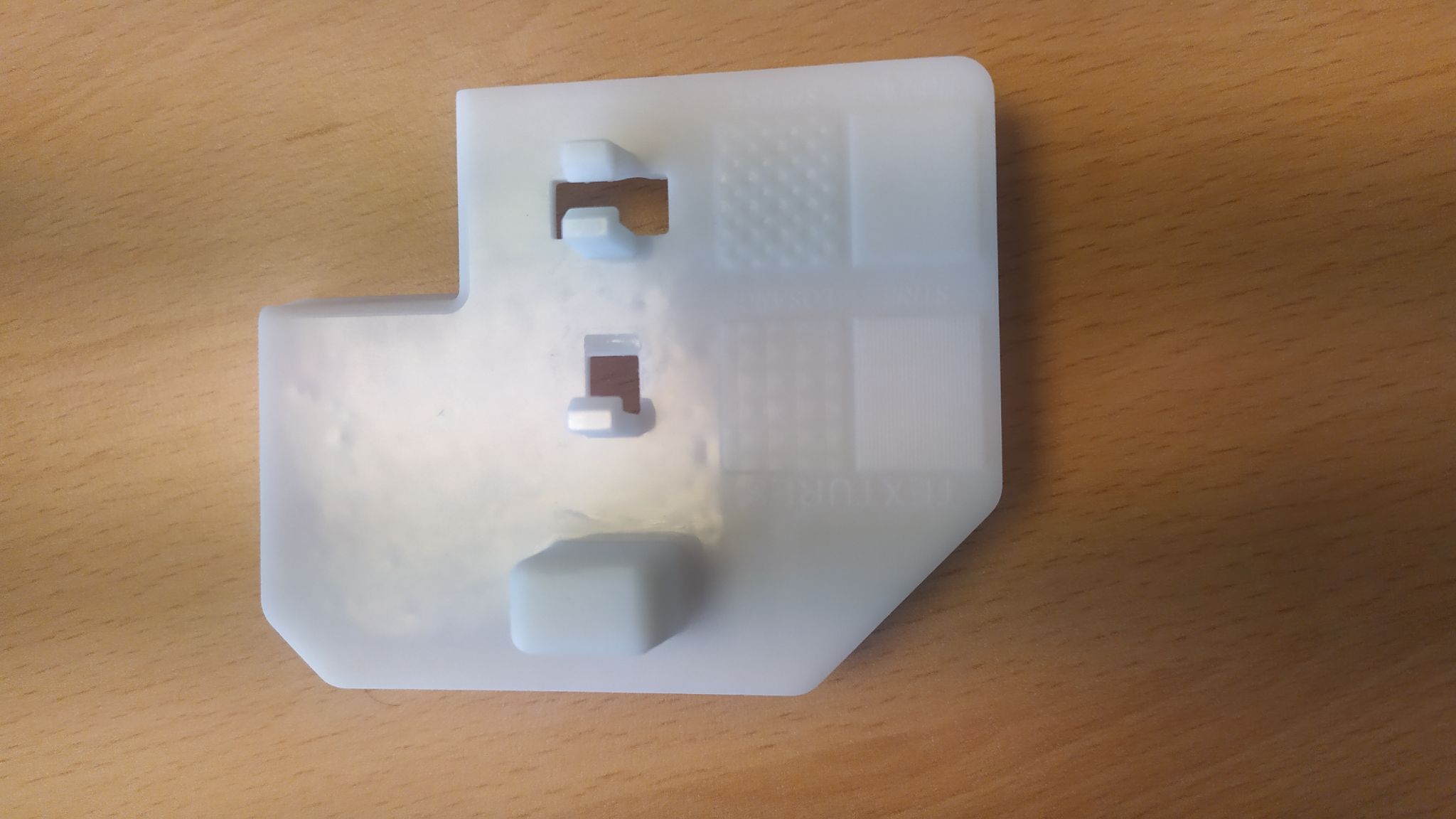

Update, Après avoir échangé avec Chitubox qui m'a renvoyé vers Anycubic, j'ai réussi à obtenir une réponse ! La mono 4K ne peut générer de RERF customisable, néanmoins, ils m'ont envoyé des mises à jour du firmware et une matrice RERF pseudo modifiable (en gros, une incrémentation de 0.25s par modèle et la possibilité de choisir la valeur de départ en modifiant le temps d'expo direct lors du print, si j'ai bien compris). Je vous mets le fichier avec les mises à jour, le RERF et la notice d'explications pour ceux que ça intéresse ! 1662686280ef8173e1e257f6a5.zip Pour la mise à jour du firmware, il suffit juste de copier les fichiers sur la clé usb de la machine et le lancer comme un print. -

Merci pour ton retour. J'ai pu lire sur certains forums que la plupart des machines anycubic actuelles n'étaient pas compatible avec le multi-paramètres de chitubox (il faudrait plus se tourner vers elegoo pour ça apparemment) et d'après certains, un programme présent dans la machine (photon) permet automatiquement de séparer le plateau en 8 et de créer un RERF (incrémentation de 0,4s sur la monoX, de ce que j'ai lu) juste en enregistrant le slice sous R_E_R_F.pwma (pour la 4k)... mais apparemment cette fonctionnalité a été désactivé ... et je n'ai aucun fichier sur ma clé fournit avec la machine . Donc au final, j'ai bien l'impression que c'est peine perdu... Mais je vais explorer tes pistes ! J'ai vu qq infos ici : -
Bonjour à tous, Je rencontre un problème que je parviens pas à résoudre et qui concerne Chitubox. J'ai à disposition la version pro, et je cherche à réaliser un RERF sur une anycubic Ultra et mono 4k. J'ai réussi sans trop de mal à affecter un profil par modèle (multi-tranchage) mais lors de l'enregistrement du fichier, je ne peux que enregistrer en .Pwma pour la mono 4k et en .dlp pour la ultra... Or Chitubox précise que pour conserver le multi-paramètre, il faut enregistrer au format .ctb ... Et même quand je parviens à contourner et à enregistrer au bon format (.ctb), impossible de le lire sur la machine ... Ma question est : "Qq'un a-t-il déjà réussi à faire ce genre de manipulation sur une anycubic ?" En vous remerciant !

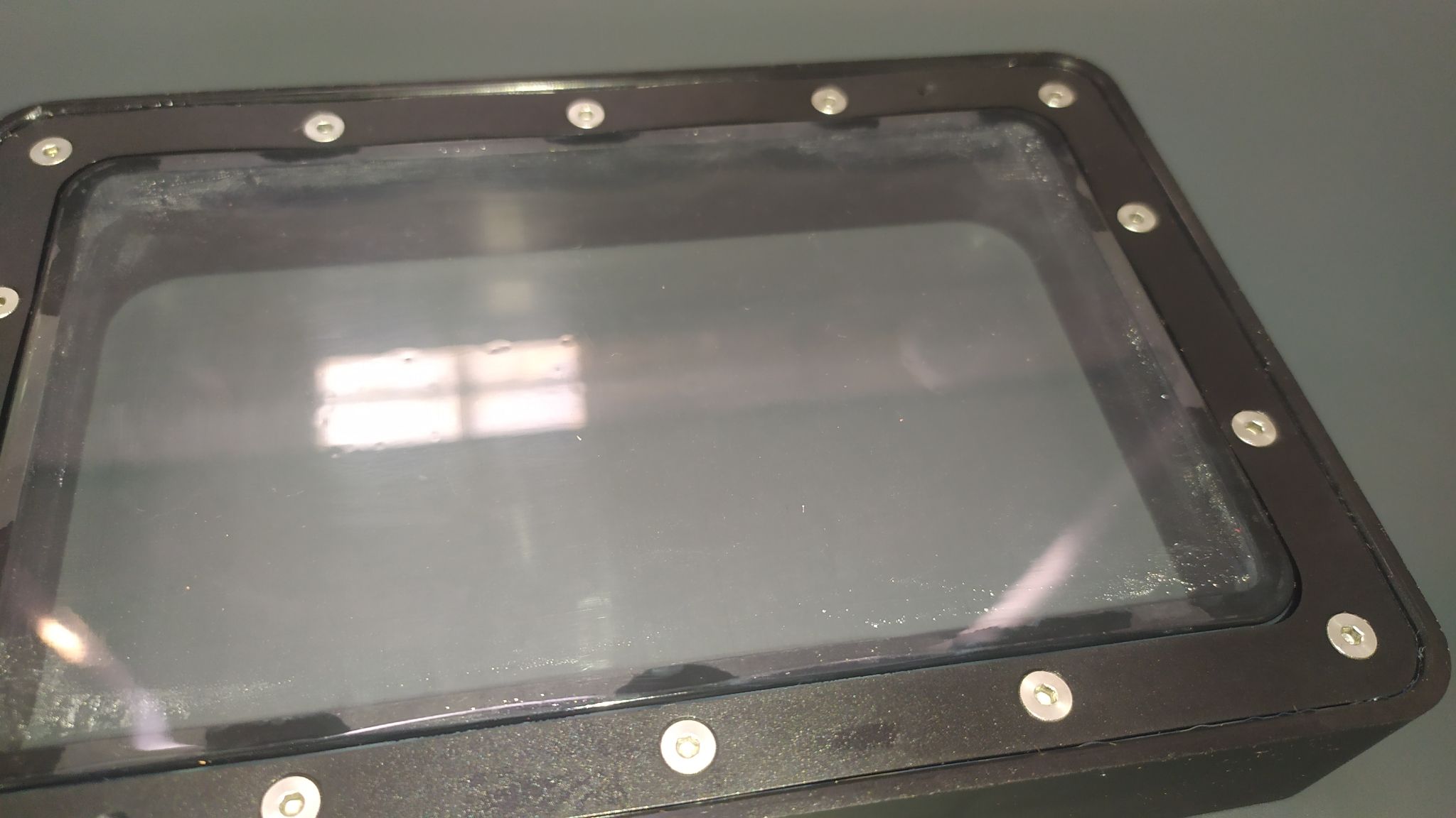

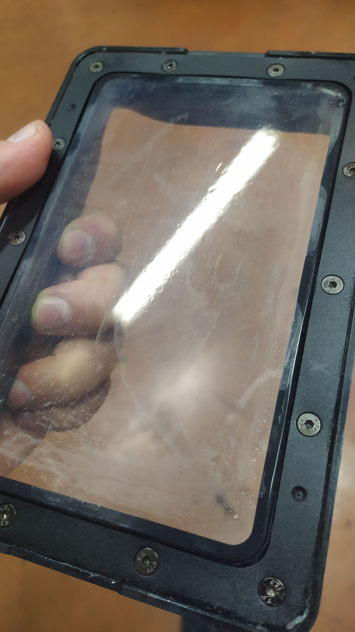

Bonjour @pascal@91 , merci pour tes conseils, vraiment désolé pour ma réponse tardive qui fait suite à ton rapide retour (j'ai trop déconnecté pendant les vacances), je prends note de tes paramètres, à première vue, ils ne sont pas très éloignés des miens. Après réflexion, je pense que cet effet d'impact parsemés sur mon FEP doit également être lié au fait que j'imprime une surface plane maintenu à l'horizontale par mes supports... Ainsi je dois avoir des efforts trop importants lors du passage des supports à la pièce... Je sais que ce n'est pas très cohérent d'imprimer une surface à l'horizontale, notamment soutenu par des supports, l'intérêt ici était de conserver une surface la plus lisse possible. (ci-joint un exemple de cas, décollement des extrémités à cause des efforts, malgré des supports renforcés à ces endroits précis...tps d'expo trop faible pour cette configuration). Merci
Non je vais regarder, mais oui en effet, je peine à trouver car comme tu le dis , ces 2 facteurs étant sources de pb, c'est difficile de justifier ces erreurs. Merci à toi , je n'avais pensé à l'idée du lubrifiant, je peux essuyer mon écran avec un chiffon imbibé de wd40 en gros , ca pourrait suffire ?
Malheureusement , j'ai toujours le même problème... plus un autre. En effet, malgré un temps d'expo de 2s je continue d'avoir ces déformations localisées du FEP là ou j'ai mes supports. De plus mon FEP se retrouve collé à l'écran malgré les nettoyages récurrents (double effet de succion, déjà évoqué dans un autre topic) . Je pense donc changer le film de protection de l'écran qui doit être mort + changer le FEP. Concernant le temps d'exposition, ceux recommandés par Anycubic ne sont pas suffisant lorsque l'on parle de pièces surélevé du plateau par des supports, quand je passe des supports à une grande surface plane, je constate un détachement support/pièce, que je n'avais pas lorsque j'avais 8s de temps d'expo (réticulation plus importante). Je vais tout nettoyer, changer le film d'écran et on verra ce que ca donne ...

Bonjour à tous, J'ai un pb concernant mon FEP, j'utilise une Anycubic Mono 4k et mon FEP présente de nombreuses aspérités (cabossé) dès la première impression. Je l'ai changé pour un neuf et j'ai modifié certains paramètres, comme par exemple la vitesse de retrait mais rien... Je pensais au début à des bulles d'airs mais même après avoir mis le VAT sous vide, toujours le même pb... Avez-vous un avis la dessus ? Je pensais peut être à un temps d'expo trop important ? Je suis à 6s (résine clear et eco plant based Anycubic). Je vous remercie

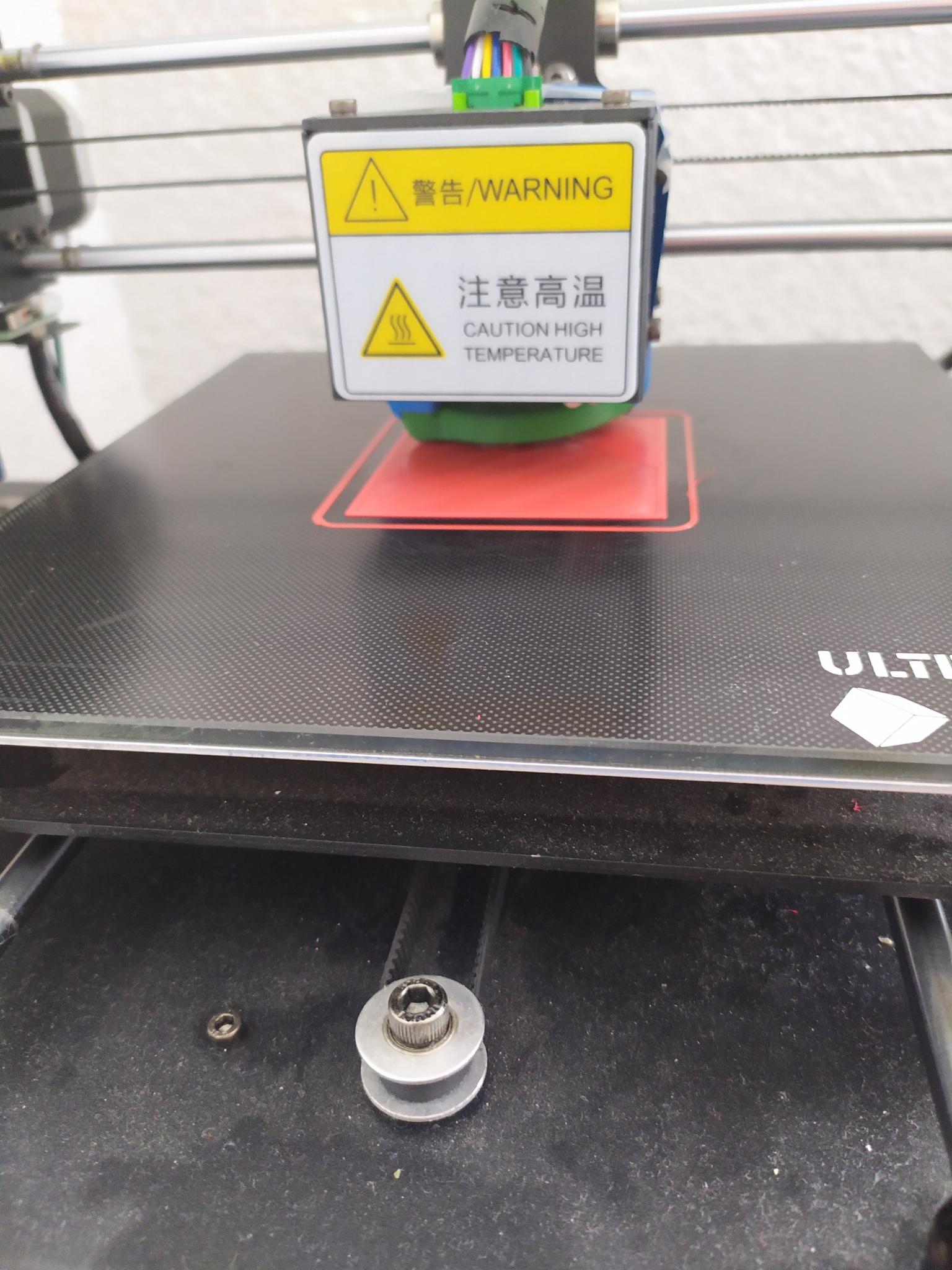

Bonjour, oui j'utilise la carte sd fournie avec l'imprimante, je n'avais pas du tout pensé à ça, tu penses que le fait que ce soit une carte bas de gamme peu provoquer ce genre de problème?? -
Bonjour à tous, voilà j'ai depuis qq temps un petit soucis, j'ai mon imprimante qui se coupe d'un seul coup (elle reste allumée mais l'impression se bloque) J'utilise Cura 3.5 et je prends mes fichiers principalement sur thingiverse et jamais eu de soucis, mais depuis qq temps je lance une impression et dès la 2eme couche... Bloquée... Au début ça me le faisait parfois au bout de 5,6h quand je découpais des pièces sur slicer mais maintenant c'est récurrent... Ce coup ci c'est sur un benchmark... Vous avez une idée de comment y remédier?? Merci par avance! ^^

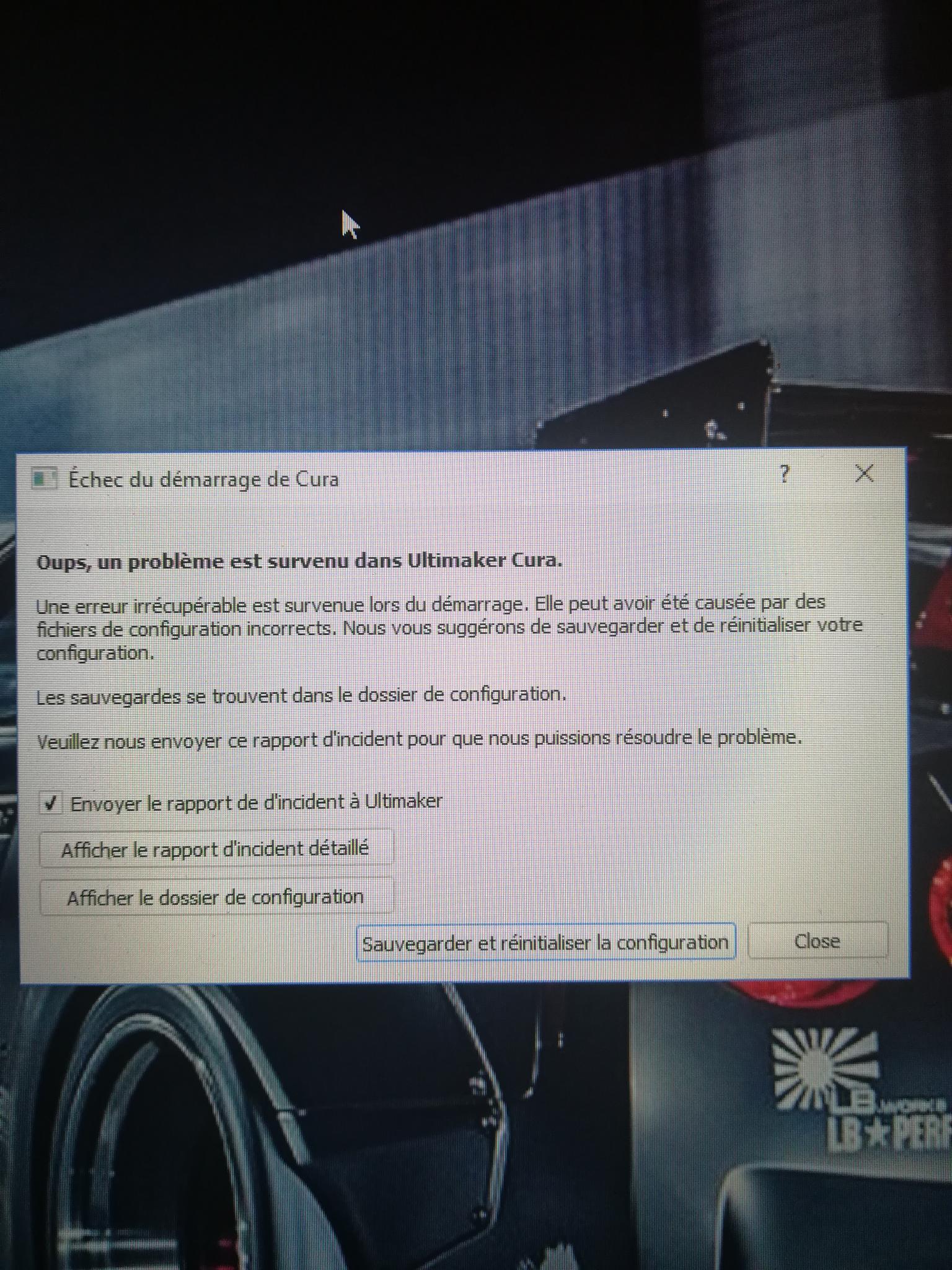

Oui j'ai vu pour la version 4.0 mais je préfère l'interface 3.5.1, et ça me faisait pareil avec la version 4.0. Alors oui mais lesquels ? Tous ? Car j'ai déjà chercher à tout supprimer le moindre fichier Cura pour réinstaller mais c'est tout le temps ma même rengaine -

Bonjour à tous, j'ai décidé de passé à Cura 3.6 et j'étais à la version 3.5.1 mais maintenant peu importe la version, dès que je paramètre mon imprimante, que je lance une impression, que je quitte et que je souhaite rouvrir le logiciel... Un message d'erreur apparaît me demandant de reinitialiser tout mes paramètres... J'ai des installé et réinstallé plusieurs fois et différentes versions... Toujours pareil... Vous avez une idée ? -

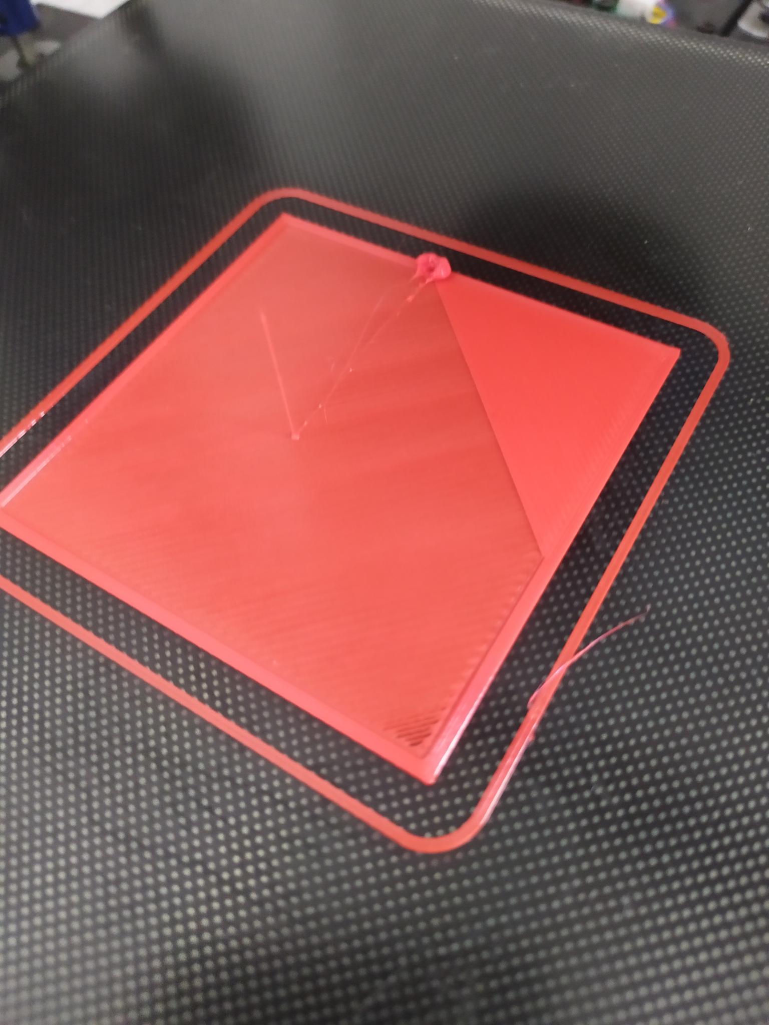

Merci pour vos réponses mais du coup y a une autre solution que d'acheter un ventilo sur pied et de le mettre constamment sur l'impression ? Genre changer les petits ventilos d'origines ? Une idée ? Et sinon pour les supports à part ceux automatiques comment peut on en ajouter la ou l'on en souhaite ? Ça peut sembler simple mais alors je découvre un peu tout ça au fur et à mesure Merci bien ! -

Bonjour à tous ! J'ai une petite question, je me suis acheté pour m'initier à l'impression 3D une anycubic i3 mega, et j'ai une petite question technique, j'ai de gros soucis d'impressions, c'est dire que les couches coules quand il y a un degré d'inclinaison. Et je ne sais pas comment faire pour y remédier.... Température de buse, vitesse de déplacement.... Je trouve pas.... Vous avez une idée ? En général j'imprime du pla à 200° et ma vitesse d'impression est de 50mm/s Merci d'avance !
