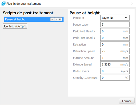

  7. Bonjour à tous ! Actuellement, j'essaie de profiter de la fonction "Pause at height" de Cura pour stopper mon impression à la hauteur voulue et changer ma couleur de filament. Une fois ce script de post traitement réalisé, je lance l'impression et constate à la 5ème couche (dans le cas ci-dessous) que la tête fait bien une pause d'impression en 0,0,0 mais repart aussitôt. Je n'ai donc pas le temps de changer le fil. Sauriez-vous me dire ou se trouve la paramètre "temps de pause" svp? Est ce un bug? Merci d'avance !!

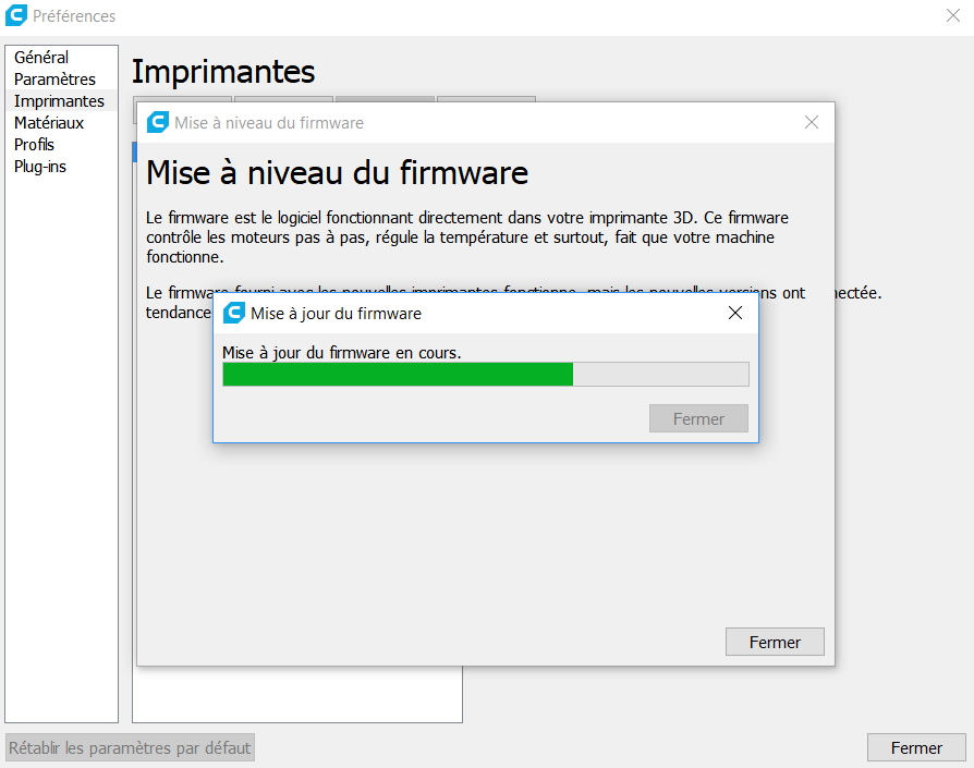

  15. Je récapitule, d'après vous, j'ai une carte Trigorilla avec un AT mega 2560 sur ma machine i3 MEGA ULTRABASE. J'ai installé CURA 3.0.4 et la mise à jour du firmware Mega.hex_ULTRABASE_V1.1.2_2018.3.15 ne fonctionne pas (même si ça marche pour Xsratustra). Comment faire pour que CURA reconnaisse ma machine en USB svp? Sinon, dois-je passer cette étape et m'occuper de la tension de mes drivers? Thx!
