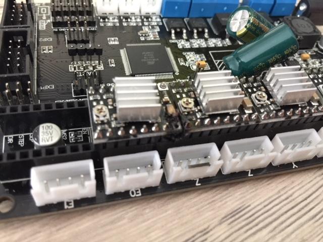

  14. Bonsoir à tous, Je confirme avoir changé le Driver défectueux, enfin celui abimé, d'ailleurs on les aperçoit sur la dernière photo. Ca me fait penser qu'il est possible qu'un autre Driver est peut être également abimé, comment les tester? Thx!

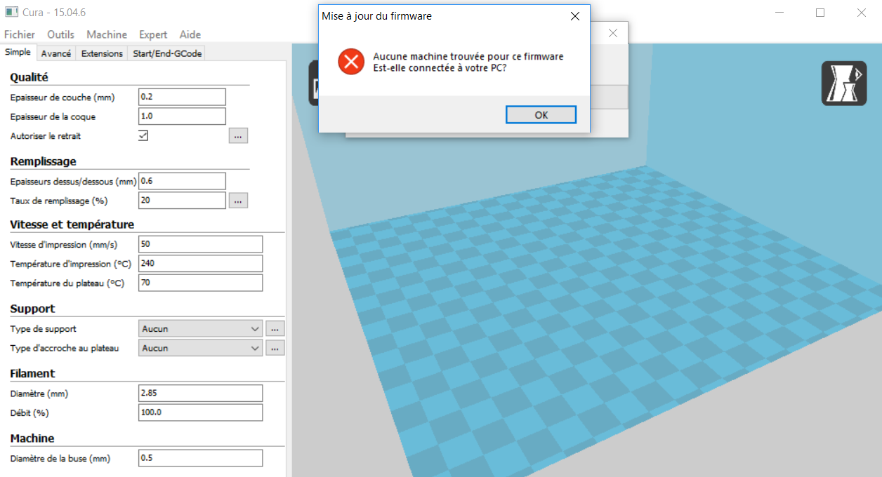

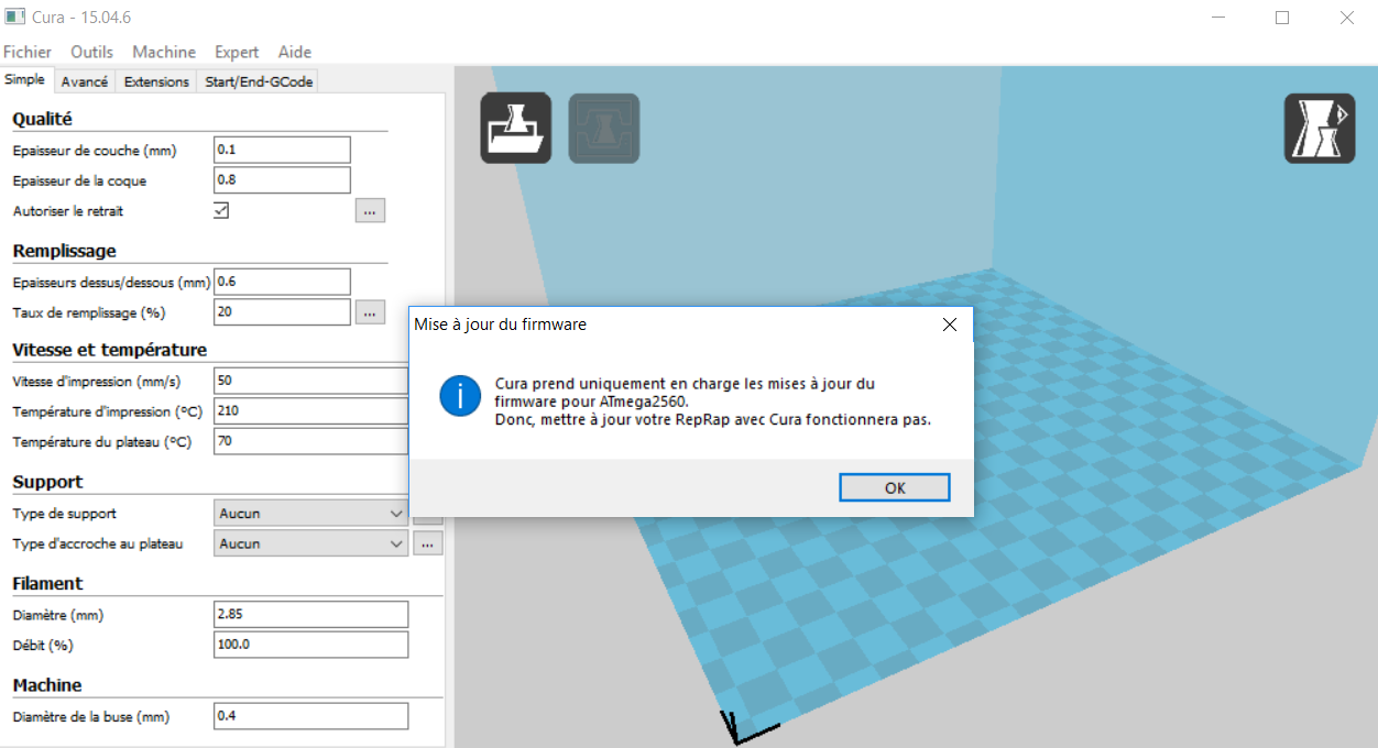

  17. Salut Jeynodreams, Je viens de réinstaller la version de Cura dont tu parlais (15.04.6) , je l'ai configuré comme toi, Mendel Prusa i3 (car pas d'Anycubic i3 Ultrabase référencé). Lorsque je dois "installer un firmware maison" (celui pour l'Ultrabase, le 2ème), une fenêtre s'affiche : Je ne comprends pas le message. Ensuite, un autre message me dit : Qu'en penses-tu? Cura ne reconnait pas mon imprimante on dirait... Merci à toi!

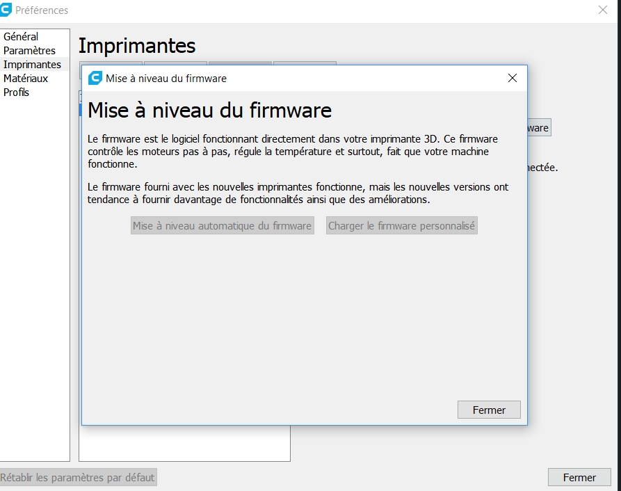

  18. Salut Jeyonedreams, Merci du temps que tu consacres à mon problème, c'est fort appréciable encore une fois. J'ai donc débranché le cordon d'alimentation et ai vidé le jus en appuyant sur le bouton ON pendant 20s. J'ai positionné le jumper en mode USB puis ai tout refermé. J'ai branché en USB la machine et lancé CURA pour aller dans les Réglages, bizarrement la dernière version ne propose pas de "Réglages de la communication" pour Port série et Bauds. Ensuite, lorsque je souhaite mettre à jour le firmware, machine allumée, j'obtiens la fenêtre ci-dessous qui ne me le permet pas malgré tout. J'ai cru que le port USB de mon PC ne faisait pas son taf alors j"ai débranché le câble pour un autre port USB. A ce moment le plateau de l'imprimante est repartie vers l'arrière jusqu'en fin de course à brouter, j'ai aussitôt éteint la machine. Malgré l'extinction elle reste allumée, 10 minutes encore après j'arrive à naviguer sur le tableau de contrôle...(je pense qu'une entité habite mon imprimante...) J'ai vu aussi que seul le moteur droit en "z" fonctionnait, le moteur gauche en "z" était statique et donc les guides horizontaux se sont retrouvés dangereusement de biais. Piouh....

  22. Salut, Je viens de démonter sur ma carte Trigo deffectueuse le premier Driver pour le mettre sur la nouvelle carte quand je me suis aperçu que le deuxième était brulé, une patte est cassée. Comment s'appelle cet élément et ou puis-je d'après vous me procurer cette pièce svp? Ca avance tout doucement, merci Jeyonedreams !

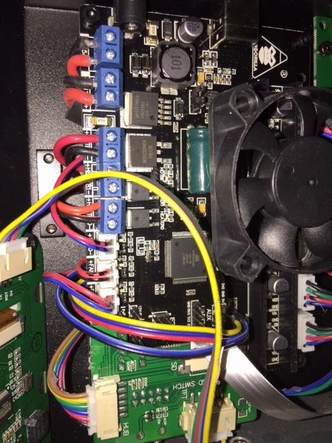

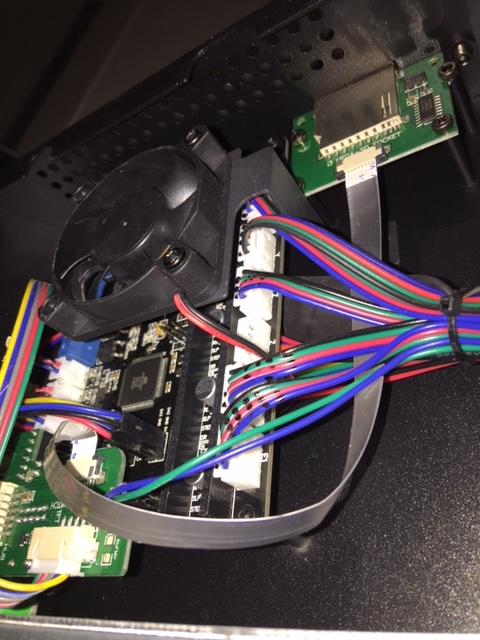

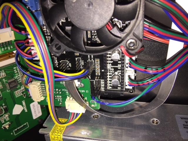

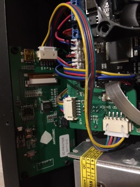

  24. Bonjour et merci Jeyonedreams, Voici donc les branchements effectués avec la nouvelle carte TriGorilla. J'ajoute que lorsque j'ai débranché celle défectueuse, de gros morceaux de résine avaient fondus pour se figer sur les éléments électroniques. En retirant cette résine, certains éléments sont partis avec et les branchements n'étaient plus évidents. Qu'en pensez-vous? Ai-je commis des erreurs dans les branchements? Merci d'avance!
  25. Quelqu'un pourrait il me filer un coup de main svp? A défaut de pouvoir vérifier correctement le branchement de ma carte TriGorilla, je l'ai démarré et forcément...ça marche pas. J'entends souffler le ventilo par intermittence sans pouvoir faire d'impression. Merci d'avance.
