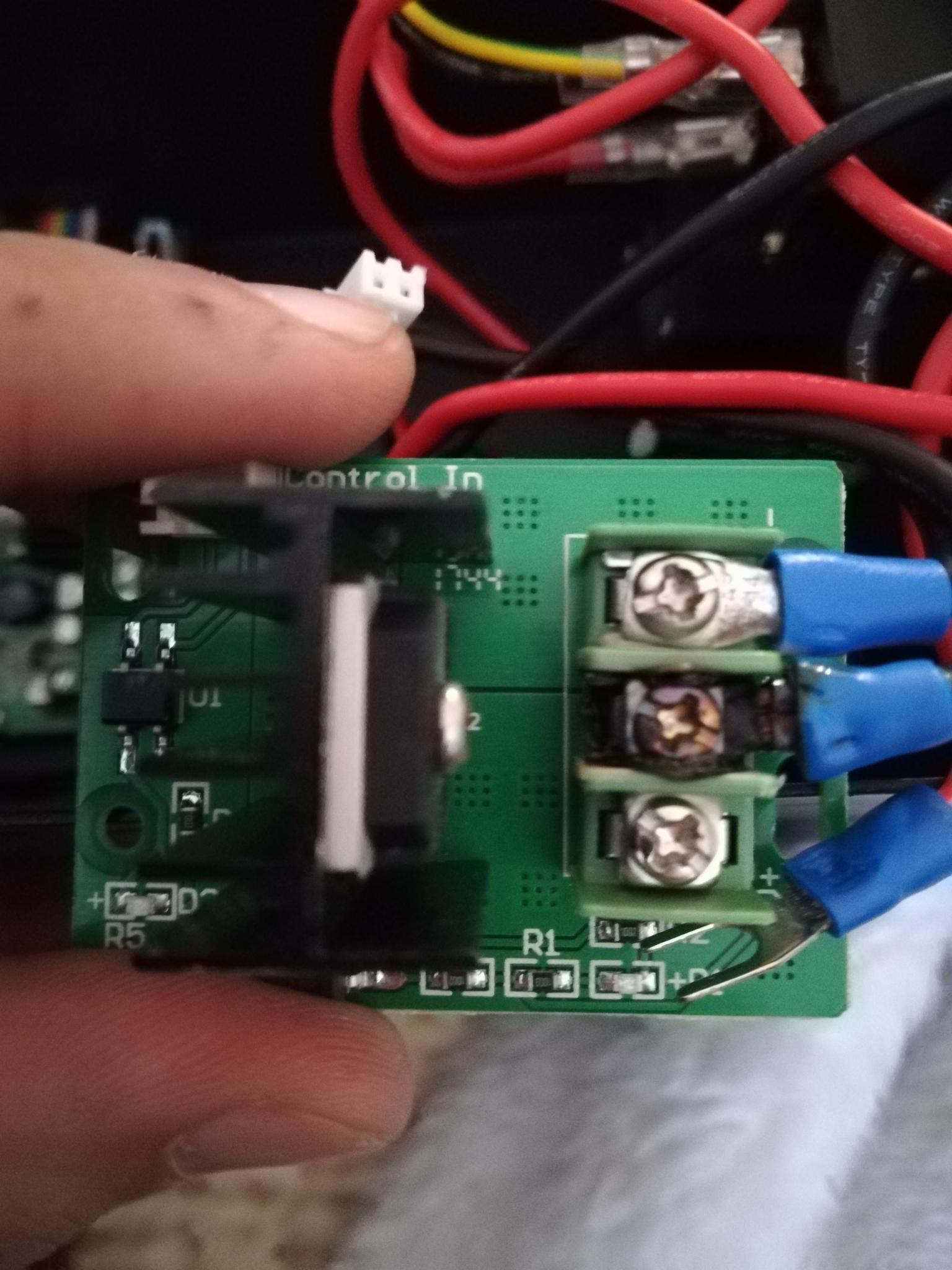

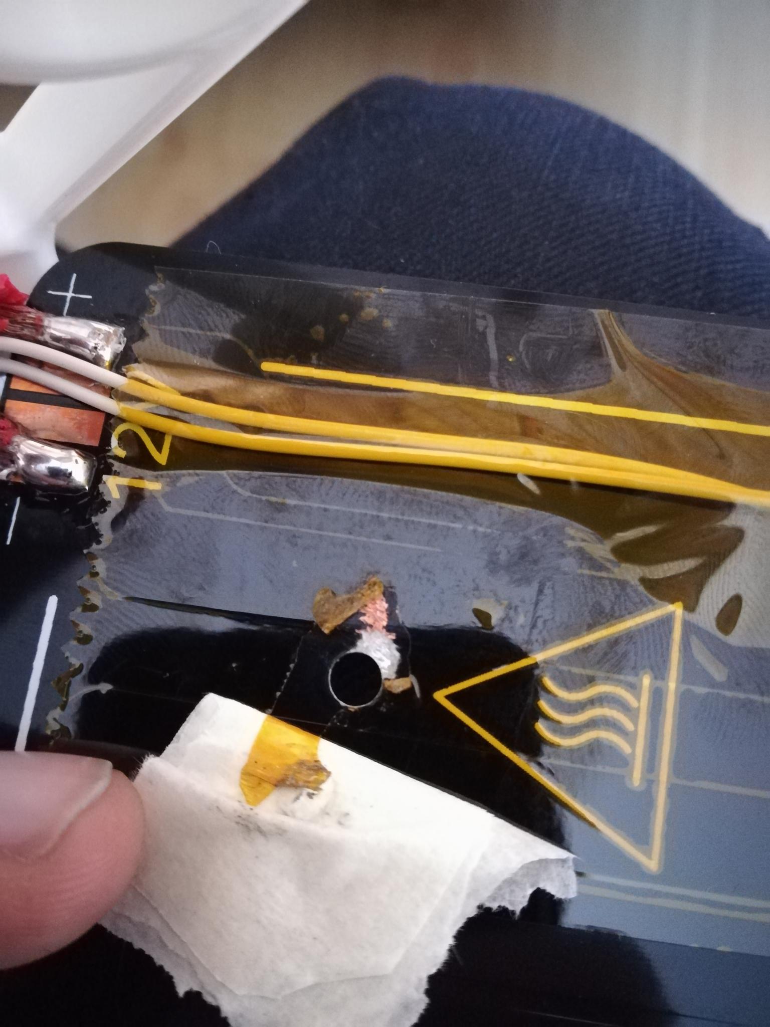

  1. Bonjour à tous, Voici 3 semaines que j'ai ma CR10 et quelques impressions au compteur. J'ai du arrêter les prints pendant quelques temps et j'ai eu une surprise lors de l'allumage. Impossible de monter le plateau en température, que ce soit manuellement ou par un print. Je coupe, je rallume toujours rien, j'essaie ce soir toujours pareil. NOTA: Lors de la dernière impression, je trouvais que ça sentait le chaud en cours de print, mais j'avais regardé dans tout les sens la CR10 mais rien de visuel, les températures OK, pas de traces de chauffe, etc tout fonctionnait normalement Je check le forum pour voir les problèmes similaires et je décide d''ouvrir la bête. Et la ! J'ai trouvé une cosse cramée du relais de chauffe du plateau Je viens vers vous pour voir ce qui possible de faire. A mon avis, le relais est cuit donc il faudra remplacer le relais .... Place aux experts.....mais autant le remplacer autant améliorer le plateau au passage, et là quels sont les solutions ? Lors des upgrades, un nouveau relais est fourni ? Sécurité plus accrue ? Si je pousse l'analyse à fond, lors du démontage, j'ai trouvé un trace sur la résistance du plateau (voir photo). J'ai déduit que la pression du ressort a retirer le micro film de protection et cela a du créée un court-circuit. Merci d'avance pour vos suggestions et réponses. Cordialement, Arekisu

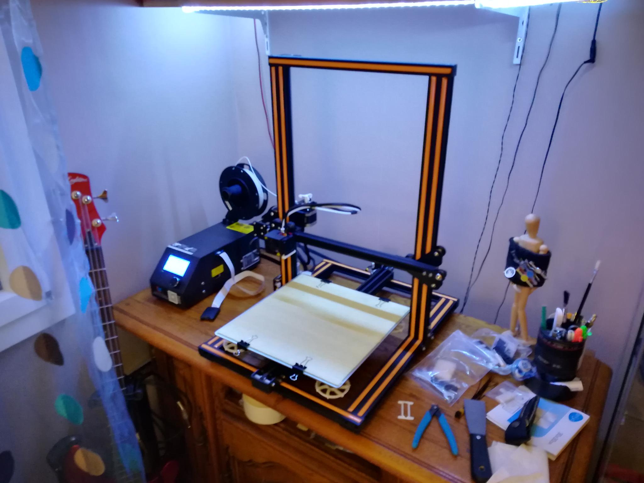

    @MyName Oui je vais bientôt commandé du filament orange et passé les upgrades en orange !! Dans la liste des upgrades : - Refaire les molettes - Refaire le guide filament - Bloc de nettoyage filament - Support de bobine filament - Amortisseurs de la CR10 - Surélévation de l'alimentation - Refaire la soufflerie de la buse et passer à l'upgrade supérieure ? - Chemin de cable - Rangement de la rallonge SD + Stockage outil et carte SD et j'en passe d'autres qui ne sont pas encore arrivée ou en cours de réflexion
