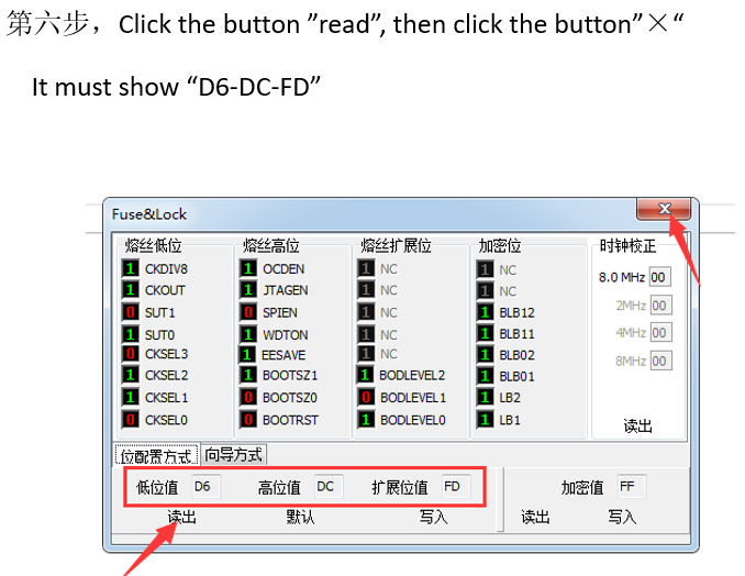

  10. Petite question et peux être une piste : Sur la doc fournie avec Bltouch il faut changer les valeurs lors de la mise à jour du firmware avec Progisp172 : Setlow value à DC HightValue à D6 et Extvalue à FD. Dans le pdf inclus dans le RAR du firmware, il y a : Quelle version choisir ???
