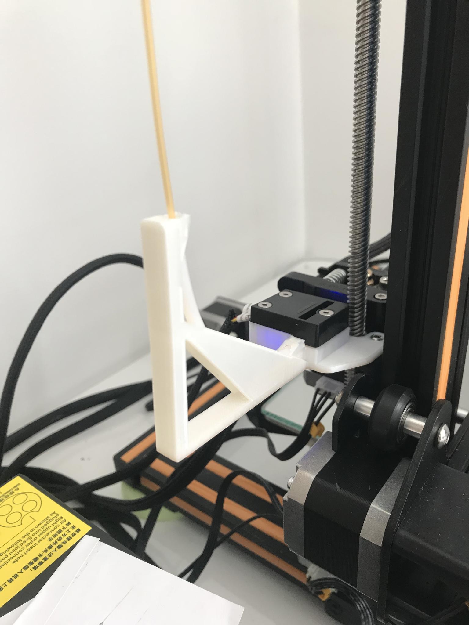

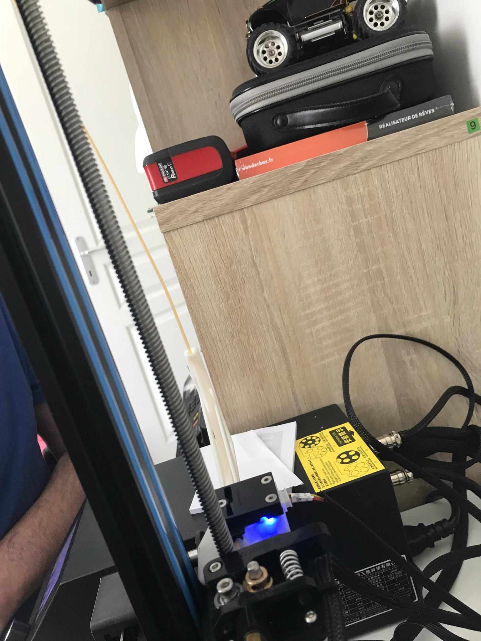

Je partage ma petite amélioration pour la CR10S, j'en avais marre que le capteur fin de filament se balade du coup j'ai bricolé un petit support qui fait guide fil en même temps puisque ma bobine est sur le portique. Si ça en intéresse je peux le mettre sur thingiverse. Et truc sympa c'est que le pla blanclivré avec la machine est assez transparent pour qu'on voit la led à travers...

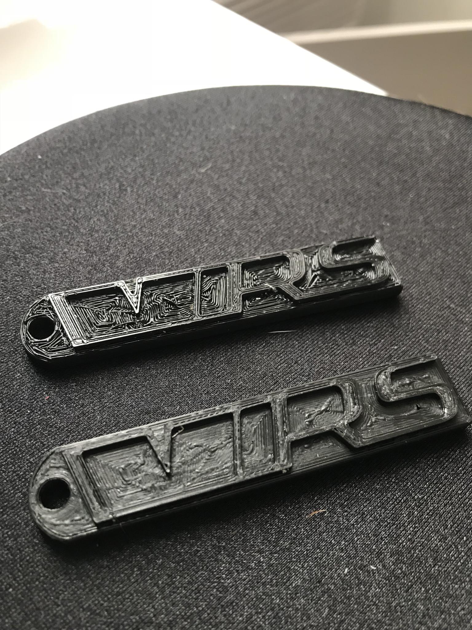

Sur cura je vois bien des zones de trou, peu importe le mode de remplissage cela ne change rien ... Je me demande si c'est pas trop fin pour l'imprimante -

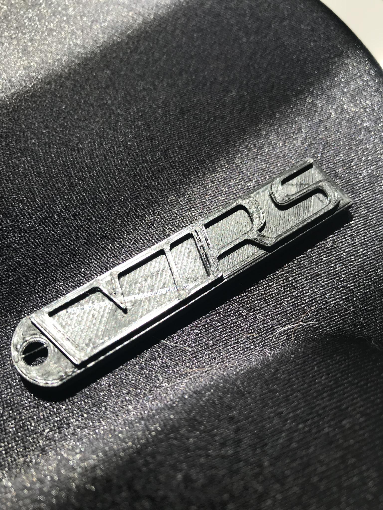

Salut à tous, j'ai fait la manip de calibrage de l'extrudeur, après moultes mesures je suis arriver au fait que mon extrudeur donnait 98% de ce que je demandais, j'étais aussi précis avec la commande sur la CR10s que dans pronterface au final, j'ai donc mis la valeur quivabien à jour dans le firmware a priori, après contrôle on est bon, on va voir si le porte clé test sort mieux ... -

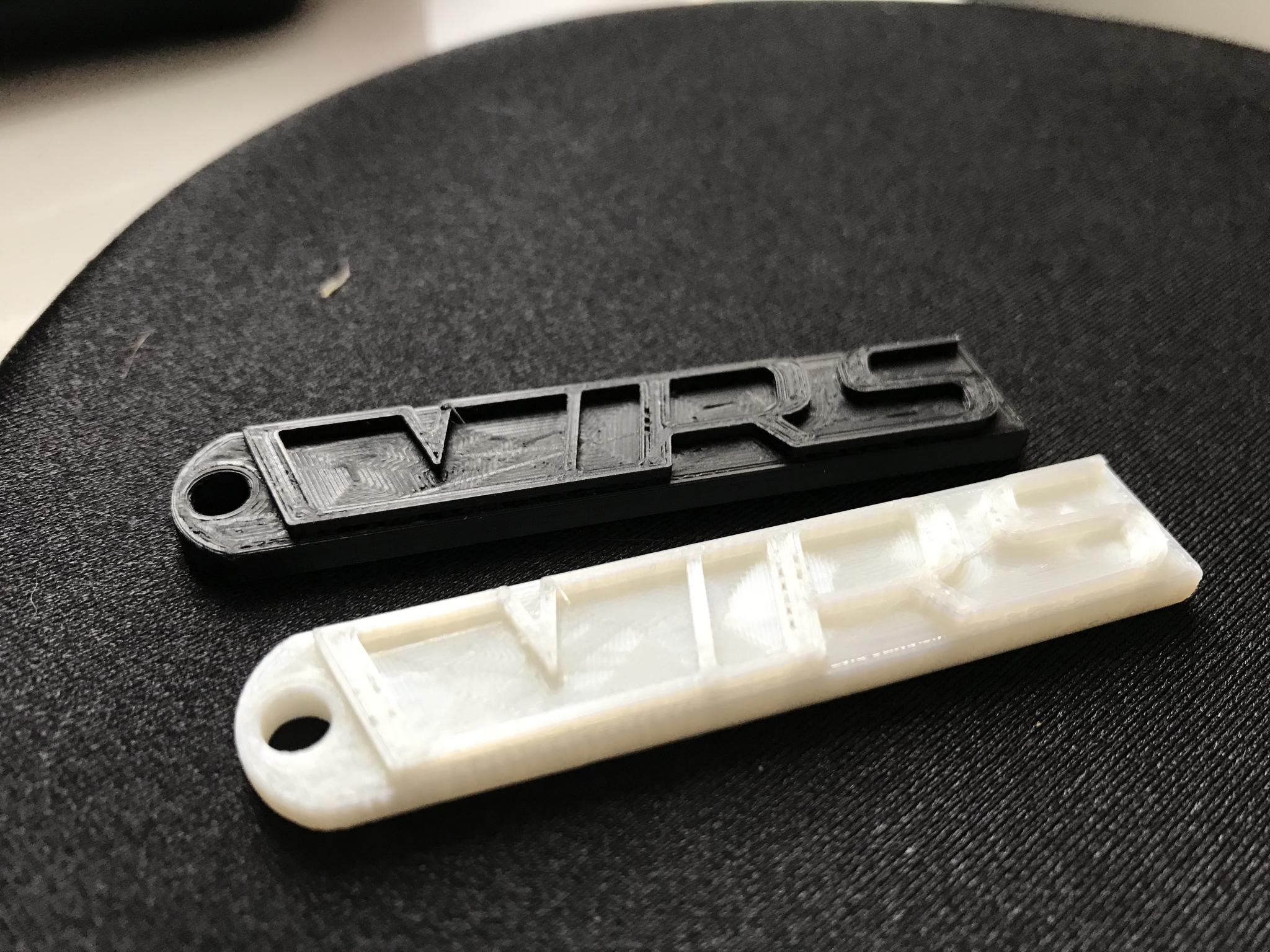

@razor avec cette manip plutôt que de modifier le flow/débit sur cura as tu amélioré les états de surface de tes pièces en couche supérieure ? pourquoi ne pas arrondir a 95 ta valeur (à 0,11 près si t'es pas sur pour virgule ou point) -

Alors ma première couche est toujours belle, celle de la photo du print de la première couche j’avais pas fait de leveling avant, sinon c’est bien lisse et brillant on sent vraiment à peine les ligne avec l’ongle, j’ai changé le verre d’origine par un non voilé de chez la reine merline... -

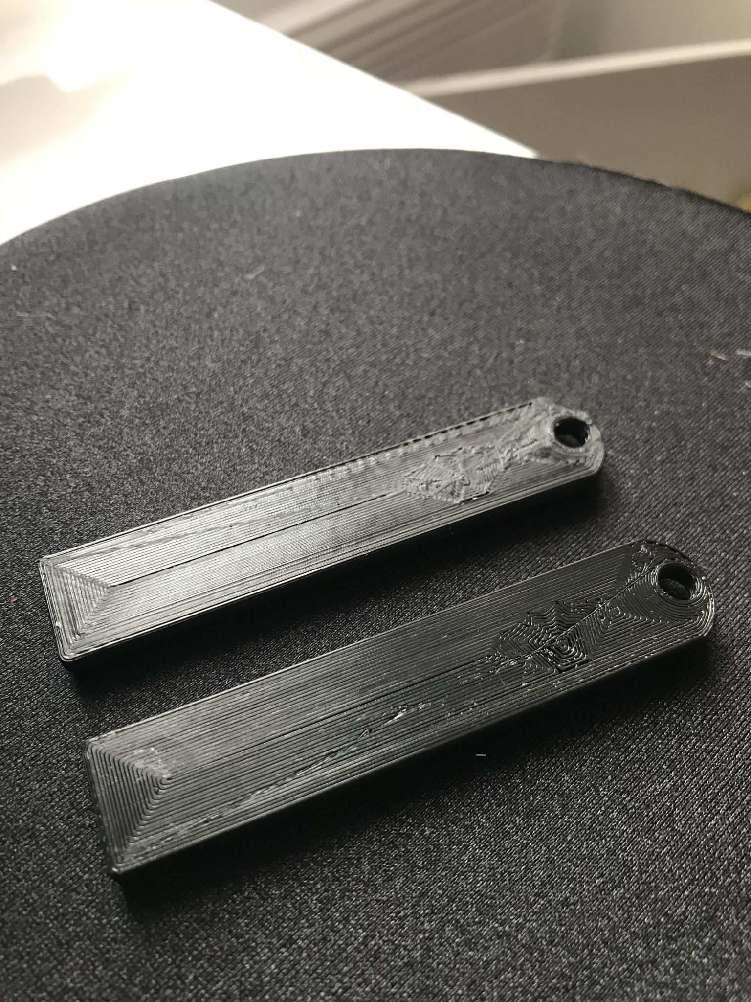

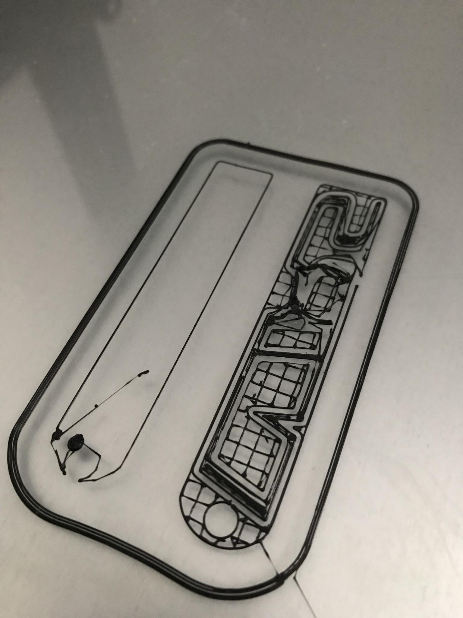

J’ai fait la mesure en extrusion, en demandant 100mm il me sort 98mm, pour contrer le truc j’ai modifié le flow et je l’ai mis à 102% dans cura ... la manip est-elle correcte ? Parce que le résultat pas encore ça... -

Bon j'ai refait un test , toujours même modèle, un imprimé à l'endroit, l'autre à l'envers avec support ... Je vous met une photo aussi du premier layer d'un print loupé avec les mêmes réglages mais leveling loupé... mais on voit que la première couche n'est pas "remplie" résolution 0,2 , température 210 pour la tête et 60 le plateau, 30% de infill, vitesse d'impression 60mm/s, est-ce que mon problème est réellement lié au calibrage de l'extrudeur et pas simplement lié a la température ... -

Merci pour la prise de ton précieux temps (mon père aura le même problème que toi en aout)... Je t'avoue avoir regardé CR10.fr et n'avoir pas compris grand chose, enfin j'ai compris qu'il faut demander à l'extrudeur de sortir du filament de mesurer et d'appliquer un pourcentage en gros, mais ce qui me fait soucis c'est pour commander cette extrusion, j'utilise cura ... et pour modifier le firmware, faut-il flasher marlin ou ça se fait différemment ? y a des trucs que je maîtrise pas trop ! mais je veux bien apprendre -

Non non je parle bien du débit réglé dans cura, on le voit sur ta capture ... donc j'ai essayé a 100 et a 105, la j'ai lancé un print en mettant octaédrique en remplissage on verra... -

Débit = flow si j'ai bien tout compris, et j'ai mis 100% au départ puis j'ai essayé 105%, et la buse est celle d'origine donc 0,4 je crois bien -

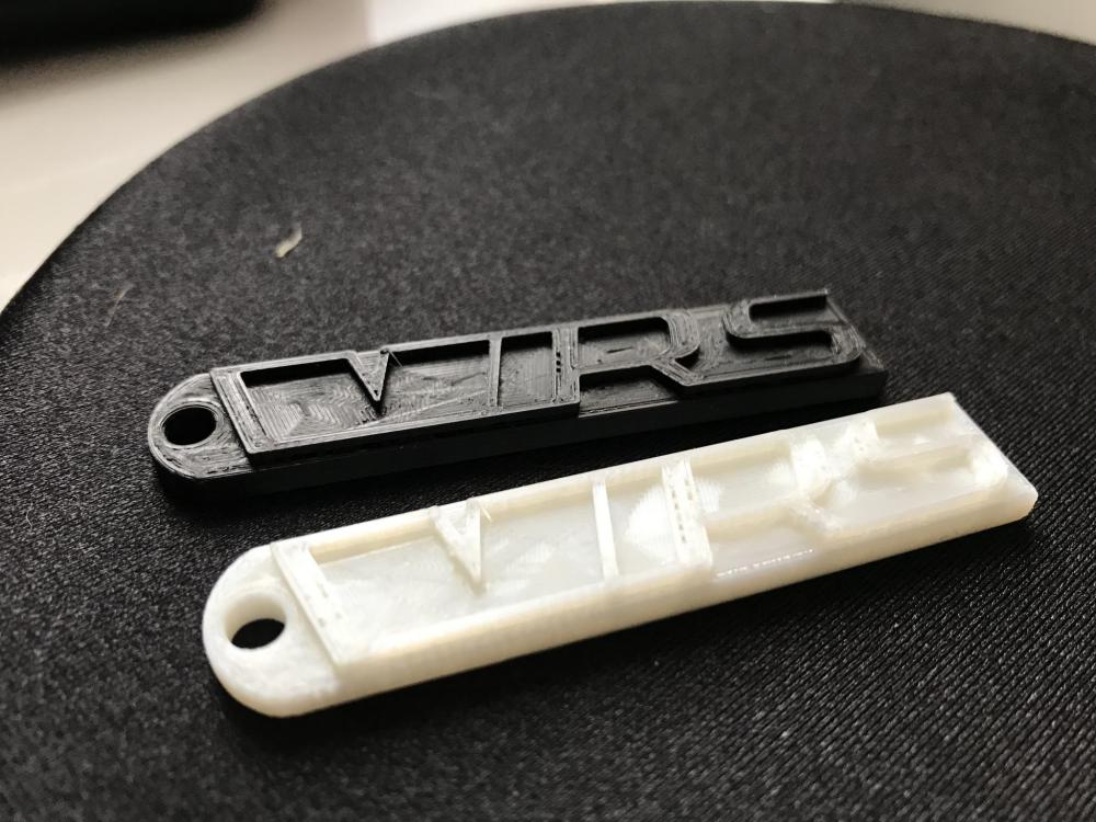

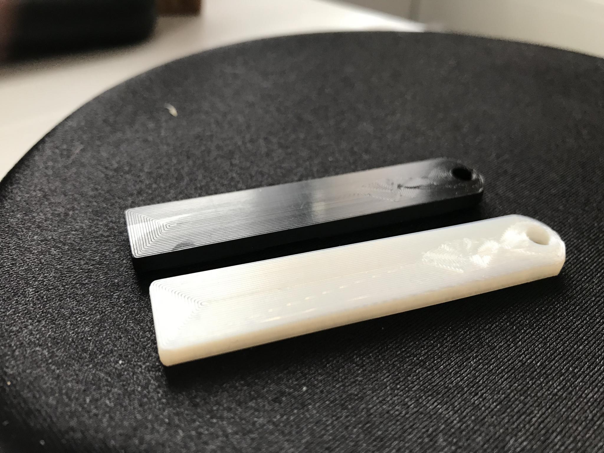

Salut les copains, j'ai besoin de vos avis éclairés , Je print mais j'arrive pas a avoir un état de surface satisfaisant on voit qu'il y a des manques. Le pla blanc a été imprimé à 205 degrés avec plateau à 60, infill de 30% en layer de 0,1 résultat bof, le pla noir imprimé a 215 degrés et plateau toujours a 60, infill de 30% en layer de 0,1, le résultat est largement mieux mais toujours pas ça. J'ai essayé en noir avec 105 de flow mais c'était pas mieux. 1mm de wall / top / bottom pour tout. (taille du porte clé 15mm x 75mm) J'ai voulu essayer de faire en deux couleur, je prévois la pause avec cura, l'imprimante se met en pause je change le filament, pendant un instant défaut filament normal puisqu'il n'y en a plus, ça me met "wait user" ou un truc du style, je fait résume, ça marque heating sur l'écran mais ça ne chauffe pas, pas de valeur cible sur l'écran ... je taperai bien dessus mais en général c'est pas trop la solution, du coup ça m'a fait des demis porte clés. Je fais mes test avec ce porte clé que j'ai modélisé car petite pièce et donc pas trop long à printer... Merci par avance
