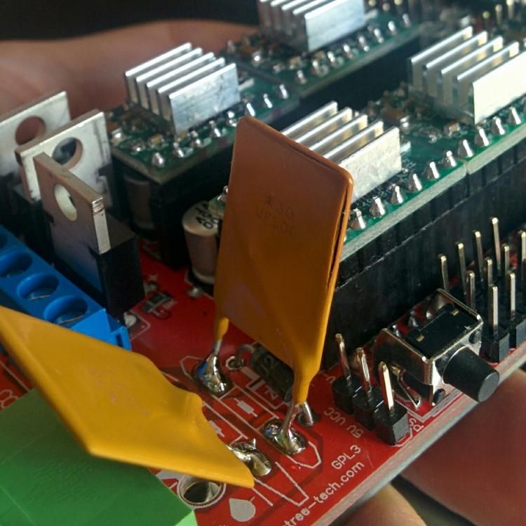

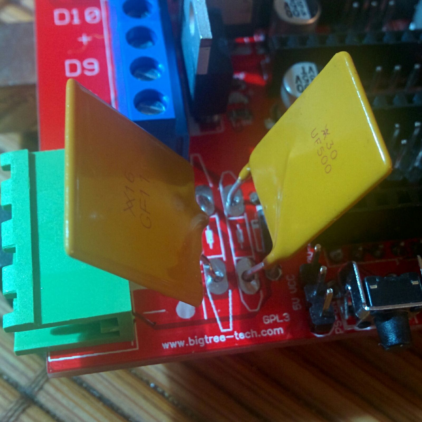

  4. Justement à part les pololu il n'y avait rien de connecté. L'alimentation n'a pas cramé, j'ai des fusible en verre de 10A. J'ai craqué j'ai acheté une MKS gen 1.4 ça a l'air d'être les deux fusionnés et une ramps 1.4 classic.
  5. Je pense qu'il est cuit le fusible. J'ai vu en farfouillant sur le net un ramps 1.42 avec de vrai fusible. Je vais chercher sinon une MKS
  6. Je viens de brancher la carte au PC et elle fonctionne . Non je pense pas, la "molette" à droite (elle tourne à 360°, bizarre). Demain je refait les soudures et si besoin j'envisagerai un refroidissement actif pour la carte en conséquence. Si le fusible 5A fume toujours il est monté à 150 °C. Même si c'est des fusibles qui s'auto amorce c'est énorme. Comment je peut savoir si il fonctionne correctement ?
  7. J'ai installe marlin en USB sans problème avec ecran et tous et ça fonctionnait parfaitement.
  8. Bonjour, J'ai le fusible de 5A qui fume et qui chauffe énormément quand je l'ai branché sur mon alimentation 12v 30a. C'était un simple test pour mesurer la tension des pololu mais la des que ça a fumé j'ai tout arrêté. J'ai l'impression que les soudures sont mal faite ?? J'ai aussi vu qu'un pouvait mettre des fusibles de voiture. Merci pour votre aide.

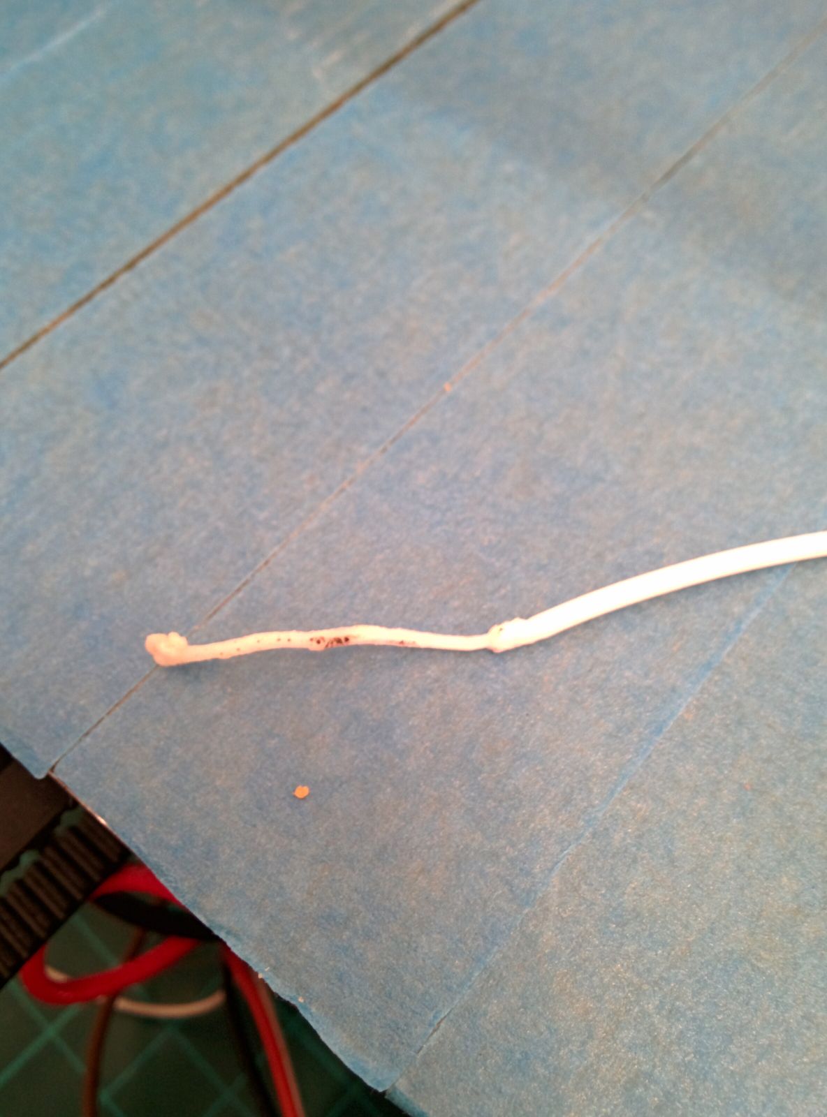

  12. Exemple d'un petit débouchage de buse suite à des impressions irrégulière. N peut voir que dans la buse c'est pas jolie jolie. Vu la tete de mon raft: Merci la Chine j'ai 5 buse d'avance je vais la changer demain.
