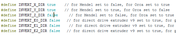

  7. bonjour a tous , je viens de flasher en 1.1.9 ma cr-10(carte Creality3d v1.1.2) , apres plusieurs jours de recherche et de manip , ma machine est de nouveau fonctionnelle, ,,, sauf que , je ne peux plus imprimer avec la carte sd. a chaque demarrage je vois la tete partir vers le haut Z=400 ??? , au lieu de filer vers le centre du bed ?? J'ai fait un changement de buse + extruder --> V6 e3d + Titan + 2 ventilos. + flashage 1.1.9 avec la carte arduino uno Rev3. En mode usb , ca marche comme avant , mais c'est l'impression avec la carte SD qui me pose soucis ?? Je ne sais pas si c'est dans le marlin le pb ? J'ai fais hier un PID avec changement des parametres dans arduino . Je comprend pas la difference entre une impression avec l'USB ou la carte sd pourquoi cela serait different ? J'ai pas mal de fichier maintenant sur la carte , peut etre quelle est pleine , ce soir raz et je refais un essai. Une idée SVP ? et merci pour vos lumieres .

  11. c'est la ligne X_DIR qui devrait etre false chez moi ? je comprend pas .
  12. oula please alerte rouge !!! , j'ai un affreux doute sur les axe X et Y ..ca expliquerait pourquoi je suis paume.. lequel est X et lequel est Y ...????? pour moi le X c'etait le sens ou la courroie est le plus longue . les 2 plus grandes tige filetées .
