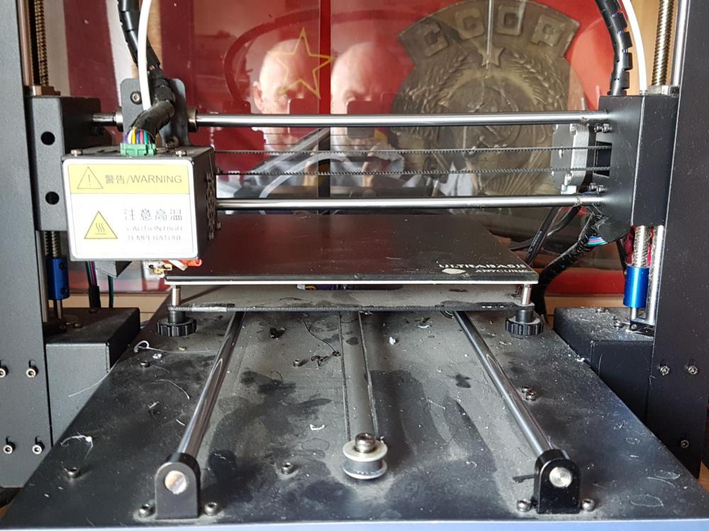

  14. Bonjour Voila j'ai un soucis avec mon imprimante anycubic I3 mega, il y a une différence de +/- 5 mm entre les 2 moteurs réglant l'axe Z , et je n'arrive pas à les remettre de niveau , ce qui fait que mes impressions sont "plus fine "du côté gauche . sur la photo on voit nettement la différence Ceci est un soucis de plus avec cette imprimante ,voir mes posts précédents et les réponses fournies par les membres qui ont pu m'aider. Merci à tous Christian
