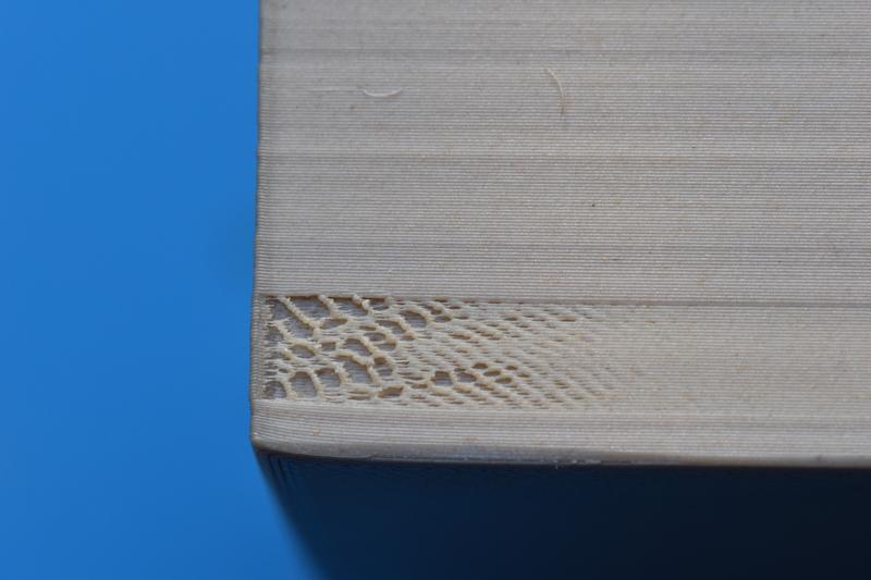

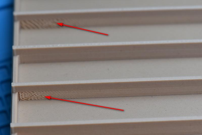

Hello, merci pour les suggestions. mesures de Z par rapport au châssis en fin d'impression. Z droit = 87.64mm Z gauche = 88.04mm c'est grave docteur ? si oui, il faut intervenir sur les longues vis sur les côtés ? Home, mesures, monter Z, agir sur les vis, etc ? je vais chercher une video sur youtube... concernant les défauts d'impression, je crois en avoir trouvé la raison : cura 3.2.1 avec le profil Anycubic I3 Mega fourni ! le même .stl slicé avec cura 3.2.1 donne un gcode de 24Mo, incomplet, sans endcode, l'impression présente des défauts et s'arrête avant la fin, il faut faire reset. le même .stl slicé avec cura 15.04.6 donne un gcode de 20Mo, complet, avec endcode, l'impression ne présente pas de défauts et s'arrête correctement à la fin. avec un fichier .stl plus petit, cura 3.2.1 génère un fichier gcode inférieur à 20Mo, complet, avec endcode, sans défauts d'impression. en demandant à cura 3.2.1 de prendre en compte l'imprimante Ultimaker 3, dont je ne dispose pas : le même .stl slicé avec cura 3.2.1 donne un gcode de 58Mo, complet, avec endcode, mais je ne peux pas en tester l'impression. par ailleurs, avec le profil Ultimaker 3, il est possible d'activer les matériaux, entre autres les caractéristiques et prix de mes filaments ce qui est impossible avec le profil Anycubic I3 Mega fourni. bref, je dirais que le profil Anycubic I3 Mega fourni est incompatible avec cura 3.2.1 pour des gcodes supérieurs à 20Mo. merci au membre qui mettrait gracieusement à disposition de tous, un profil Anycubic I3 Mega fonctionnel avec nos machines. bonne journée
