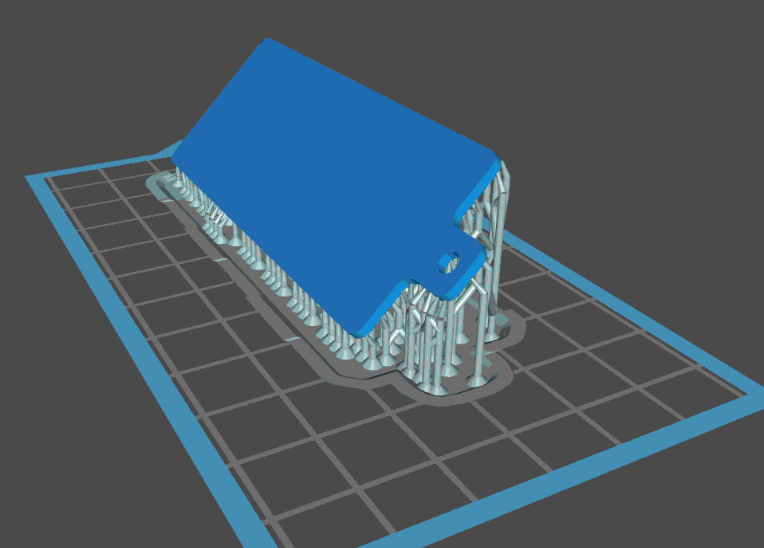

    En effet, il y a un relief sur la face cachée, je n'ai pas le choix, je dois l'imprimer comme ça. Pendant tous mes tests, j'ai essayé un autre objet que j'ai pu imprimer à plat et ... il est sorti décollé sur un coté et forcément tout tordu. Je ne comprend pas pourquoi le cube, qui a un socle rond de 35 mm accroche parfaitement, et le reste, avec une base pour les supports bien plus importante, se décolle totalement ou en partie. Un phénomène de succion ? Plus important sur les grandes surfaces ?
  5. loops
    Nouvelle ANYCUBIC Photon
    Salut à tous, Jusque la j'imprimais avec de la résine blanche Anycubic. Tout se passait bien. Je suis passé sur de la noire (même marque, même bouteille, je la trouve beaucoup plus fluide que la blanche). J'ai commencé par imprimer le cube de test, rien à signaler, il s'est parfaitement imprimé. J'envoie ensuite la pièce ci dessous et la, impossible de la faire accrocher au plateau avec exactement les mêmes paramètres que le cube de test ... je comprend pas ... Le print ne se décolle pas en cours d'impression, il n'accroche même pas, je retrouve au fond du bac une galette ... Une idée ? En vous remerciant, JC

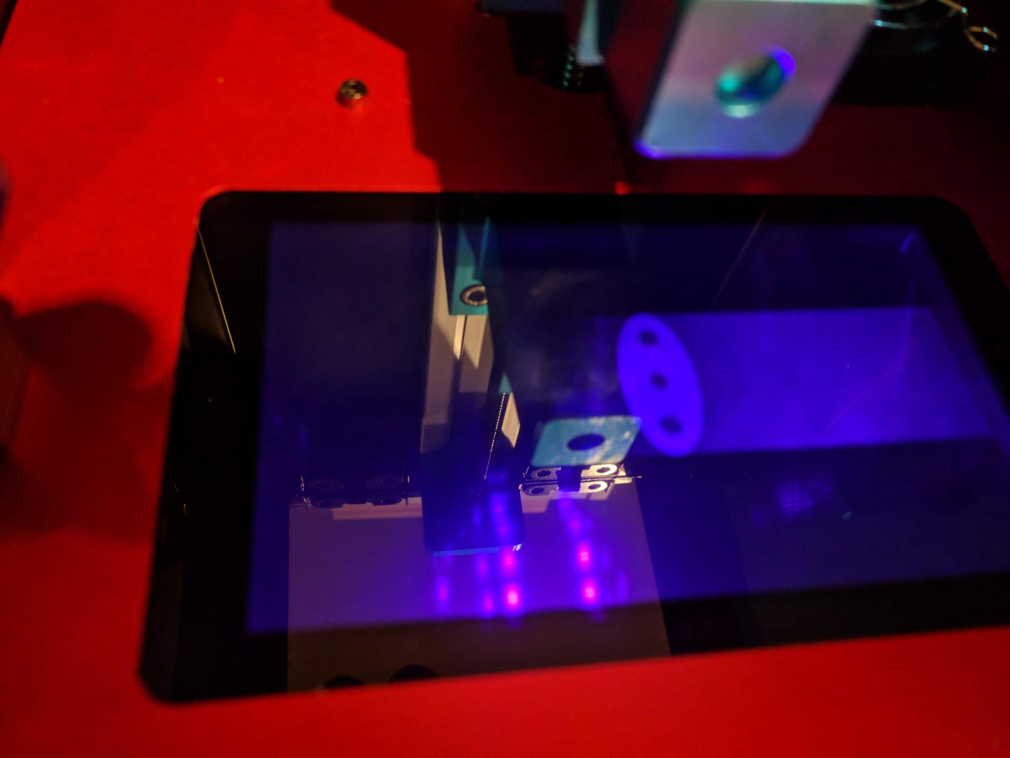

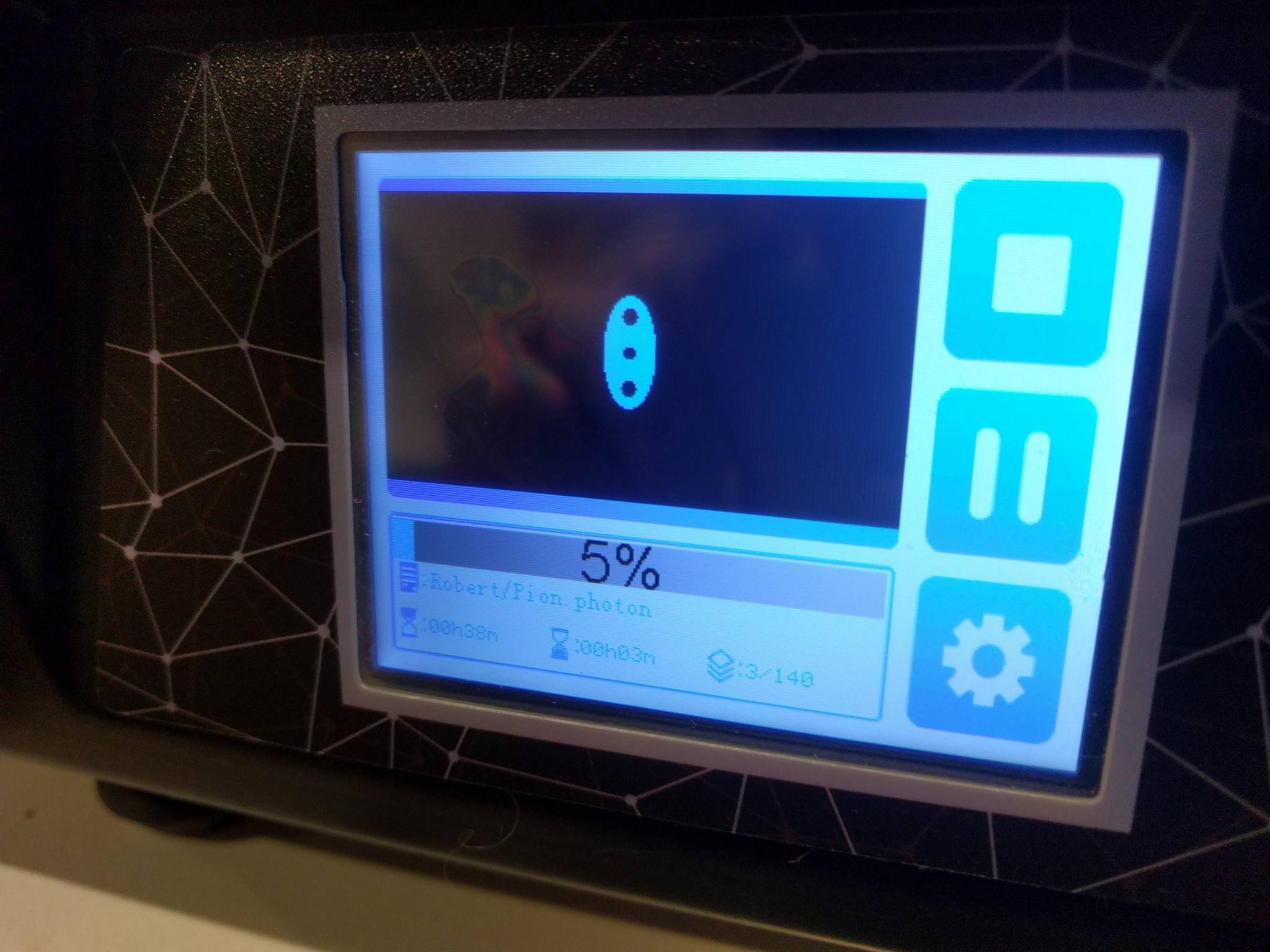

    Salut à tous, J'ai une coquille avec ma photon, j'aimerai bien avoir votre avis. Cela fait quelques mois qu'elle a pas tourné. J'ai eu une impression à faire hier, et impossible de m'en sortir. Les prints ne collaient pas ... Je vous le dis au cas ou mais le vrai problème c'est que l'écran sous le bac ne m'affiche pas les couches correctement. Des images parlerons plus que des mots : (Désolé pour le flou de la photo ...) J'imprime le truc ovale. Vous voyez le rectangle transparent autour de mon ovale ? Il est pas censé être la et il n'est pas autant transparent que la coupe de la pièce. On devrai voir ça : A savoir aussi, j'ai changé l'écran sous le bac en fin d'été et je n'ai pratiquement pas imprimé avec, pas plus de 10 impressions qui ont fonctionné correctement. Avez vous une idée ? Ecran, carte mère ? Je pense la démonter des que j'ai un peu de temps pour contrôler la nappe de l'écran sur la carte mère ... Merci pour votre aide !
  8. loops
    Salut à tous, J'ai reçu aujourd'hui le nouvel écran. Il faut être un minimum méticuleux mais ça se change vraiment très simplement. J'ai acheté sur AliExpress, voir liens du message cité ci dessus. Seul petit "hic", il y a sous l'écran un film réfléchissant (qui sert normalement à réfléchir la lumière du rétro-éclairage) qu'il faut retirer. La aussi, calme et délicatesse requis mais ça se fait très bien. Je met à jour le firmware et je reprend les impressions ! Merci à tous pour votre aide !
