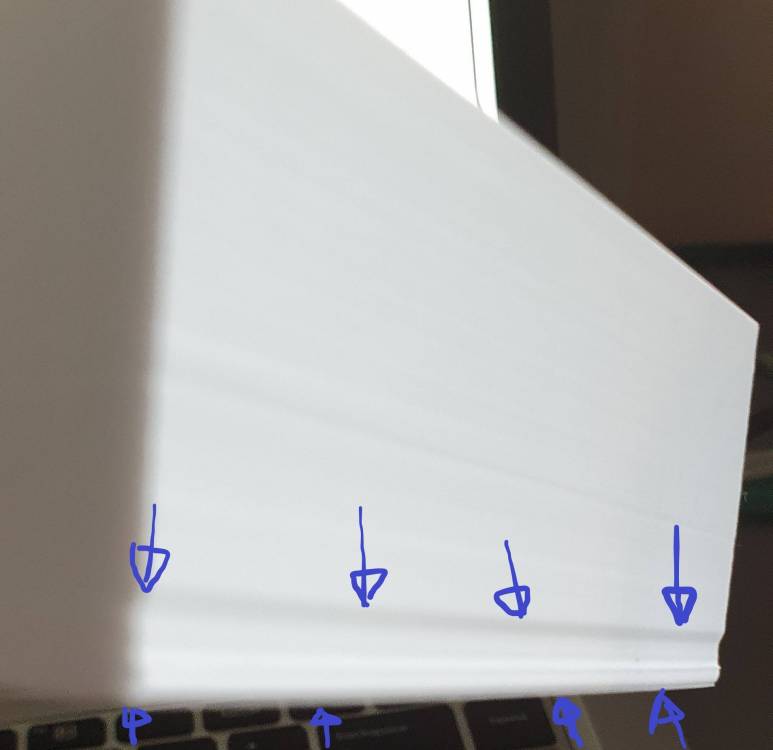

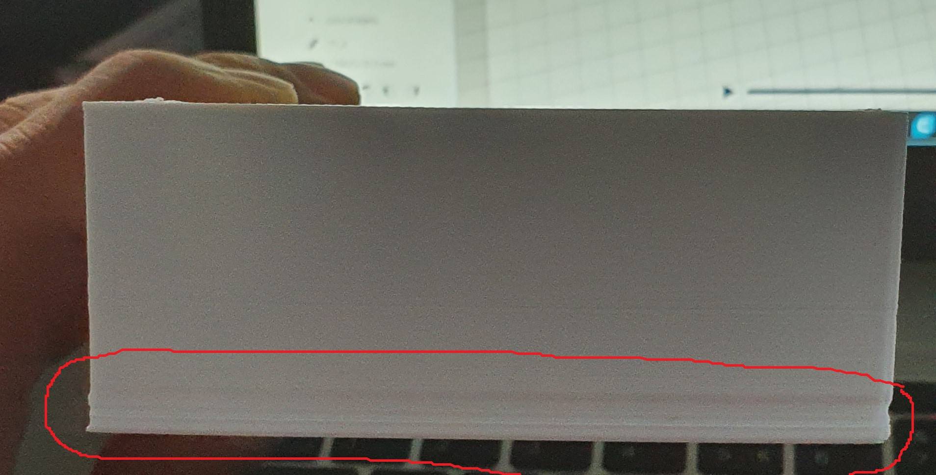

  2. Je pense que ca venait du calage de la vitre sur mon bed qui etait pas assez serre. Mes cales n'etaient pas bien en appui contre la vitre et ca devait cree un decalage a un moment. Merci a tous pour votre aide.

  4. Bon j'ai l'impression que ca vient du niveau de mon bed qui n'est pas parfait. J'ai refait les reglages et j'ai relance une impression. Par contre j'ai un BL touch et je pensais que le BL touch servait a compenser ce genre de defauts d'alignement du bed grace a la calibration.

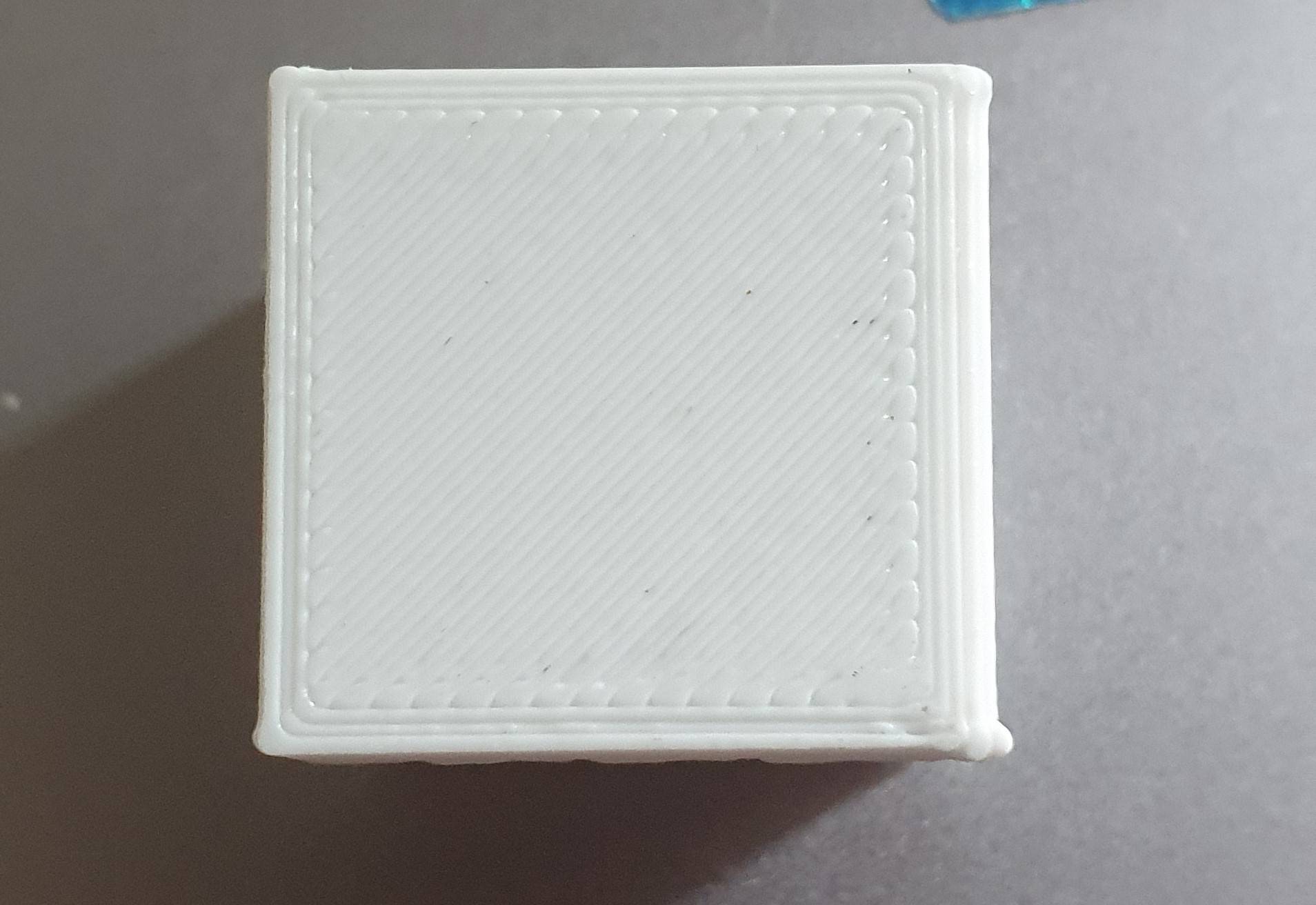

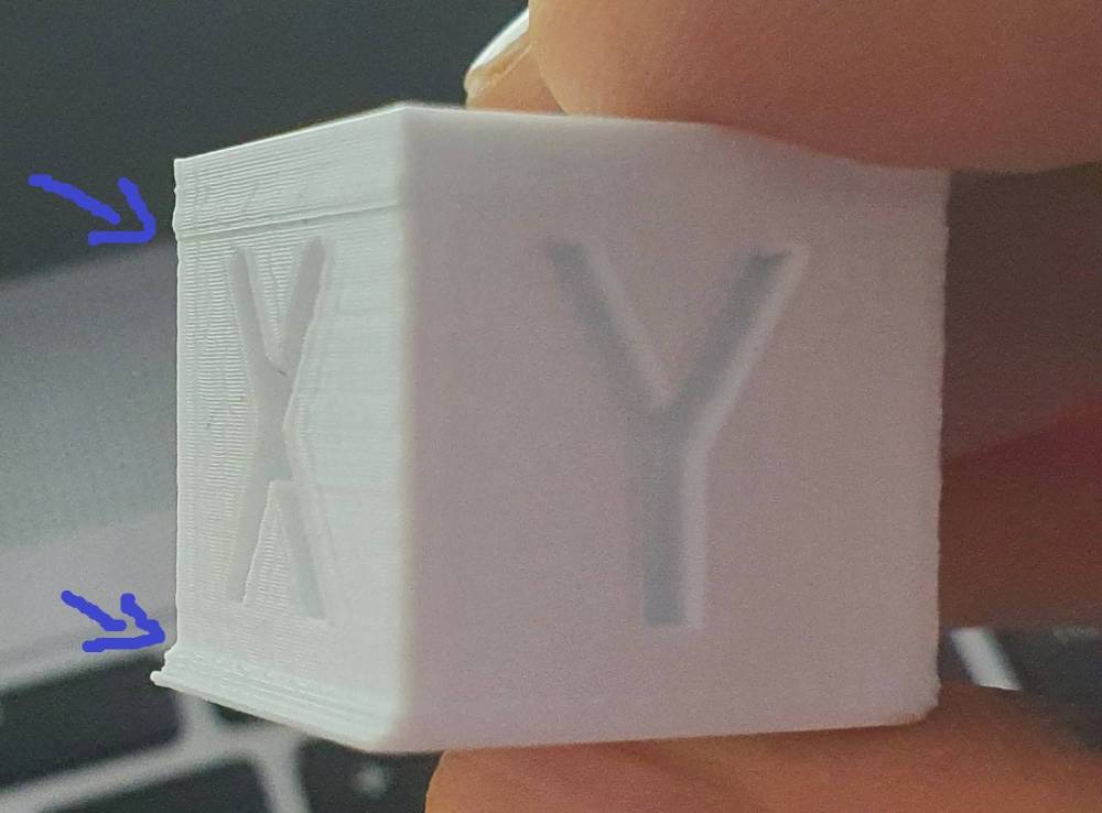

  5. Je rajoute 2 photo d'un cube de calibration dont une vue de dessous ou on bien le decalage de la seconde couche. Il y a aussi souvent (voir tout le temps) un soucis d'une ligne vers le haut du cube. J'ai mis une fleche sur la photo des faces X et Y. J'ai l'impression que le soucis apparait quand j'imprime plus lentement mais ce n'est qu'une vague impression. J'imprime a 60mm/s pour le remplissage et 30mm/s sur les faces visibles. Couche initiale a 25mm/s. Mes acceleration sont a 500mm/s2 et le jerk a 7.
  6. Bonjour a tous, J'ai un probleme recurrent et je n'arrive pas a mettre le doigt sur ce qui bloque. J'ai un soucis de decalage ou d'ecrasement des 1eres couches qui rend le debut de mes impressions pas propres alors qu'apres les 5 premiers millimetre en Z l'impression est propre. J'ai mis 2 photos de la meme impression pour illustrer le probleme. Si l'un d'entre vosu a deja reussi a une piste je suis preneur que je n'arrive pas a le resoudre seul. Merci d'avance
