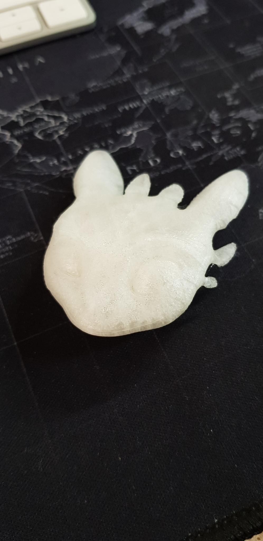

  1. le bébé dragon en 0.12

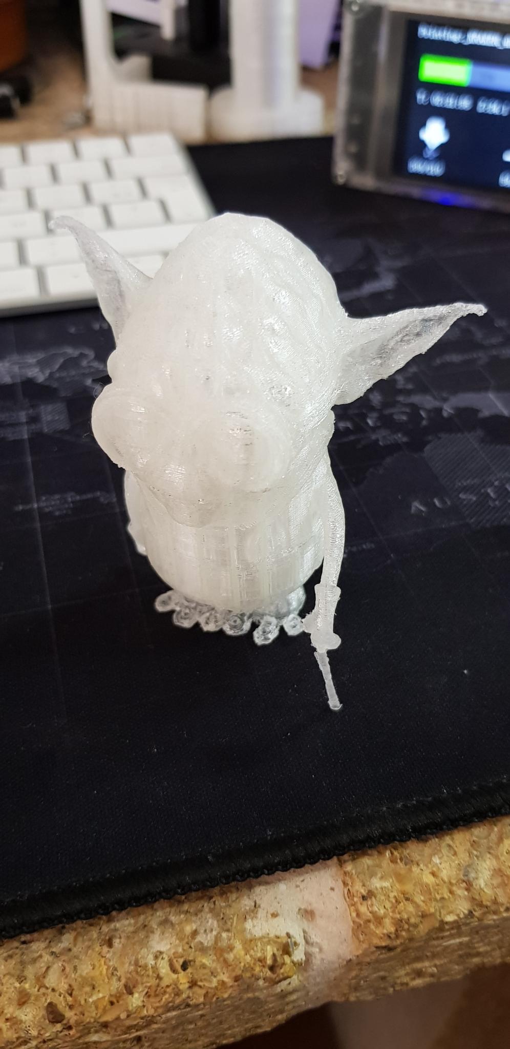

  2. le yoda minion est imprimé en 0.2
