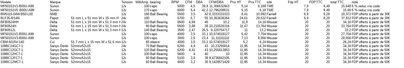

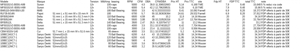

    J'ai fait un petit tour sur quelques sites de vente de matériel électronique. Voilà ce que j'ai relevé comme modèle et prix. Les caractéristiques CFM et surtout dba sont à prendre avec des pincettes, les protocoles de mesure peuvent varier d'un constructeur à l'autre mais restent nettement plus fiable que celles données par les constructeurs bas de gamme chinois. Les Sunon ne sont pas très chers, surtout si on en profite pour commander d'autres choses pour amortir les frais de port.

    Etant dans la même situation, j'ai regardé aussi les blowers 24v. Les caractéristiques sur les ventilateurs chinois sont souvent fantaisistes. 25 db pour un blower à plus de 4000 rpm, c'est surement n'importe quoi. L'ampérage et la puissance sont liés mais dépendent aussi des technologies employées. L'idéal serait de pouvoir prendre un modèle d'un fabricant sérieux : Sanyo Denki, Delta, Papst... Mais les prix s'envolent et ils n'ont pas forcément le format/tension recherché à leur catalogue. Pour la tension on peut utiliser un convertisseur pour utiliser un modèle 12 volts, ça augmente un peu le choix. En attendant, j'ai commandé les ventilateurs 24v chinois les moins chers en 3 exemplaires qui n'arriveront sûrement pas avant un mois... En attendant de trouver un bon plan pour un "vrai" ventilateur.
