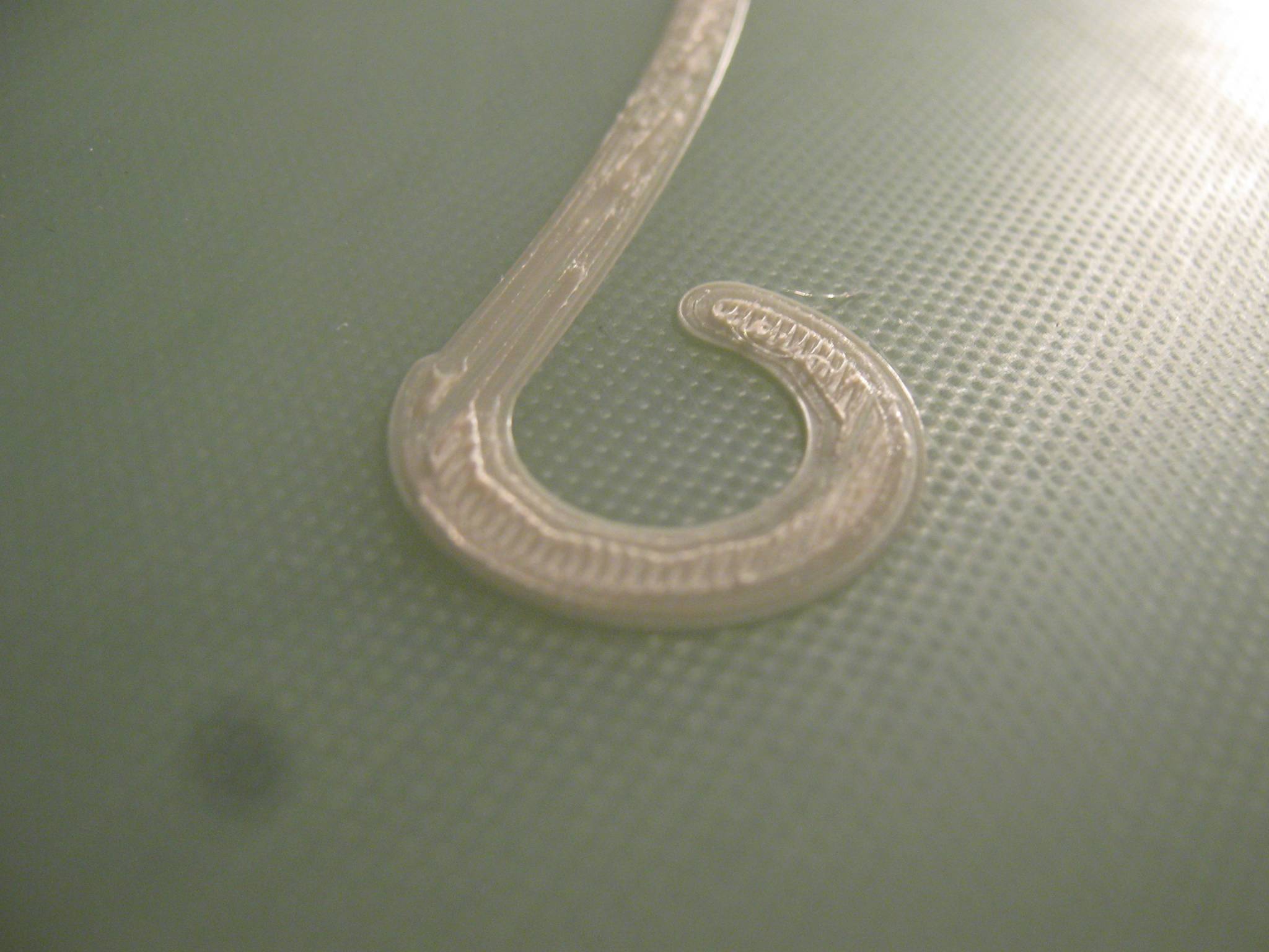

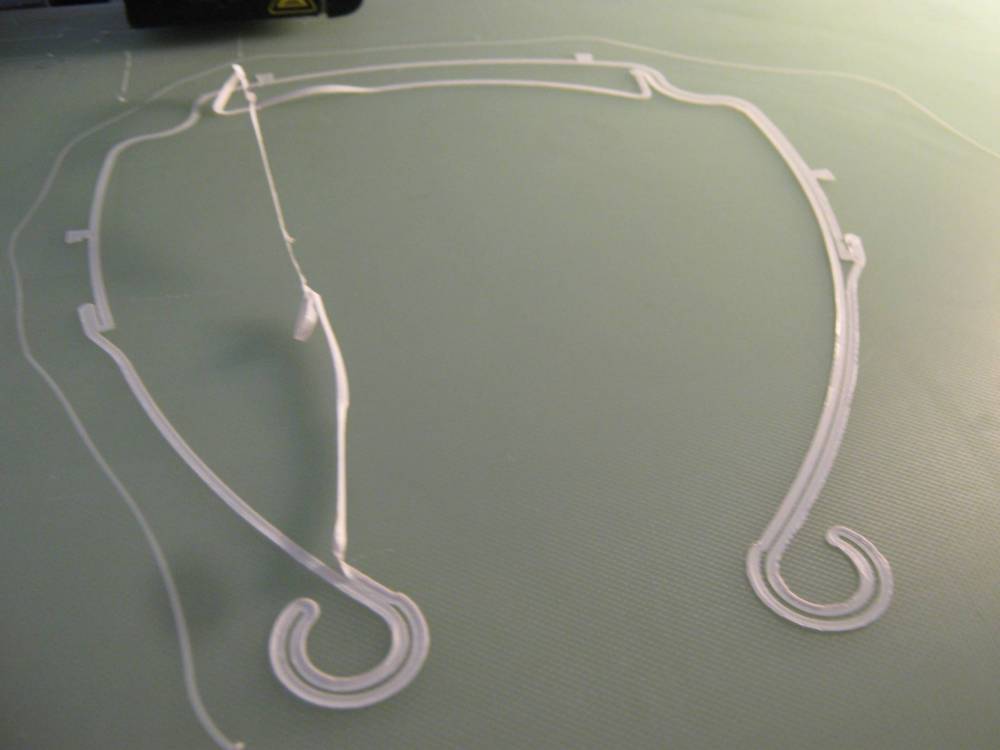

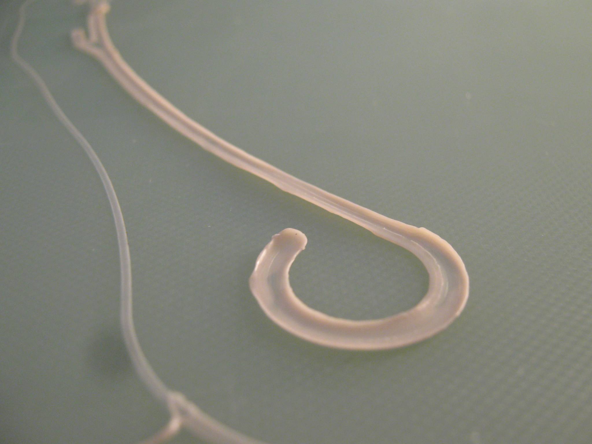

Sur les dernières photos, il y avait probablement un problème de parallélisme qui a été réglé ! Mais on peut quand même voir la sur-extrusion. -

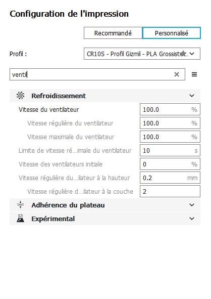

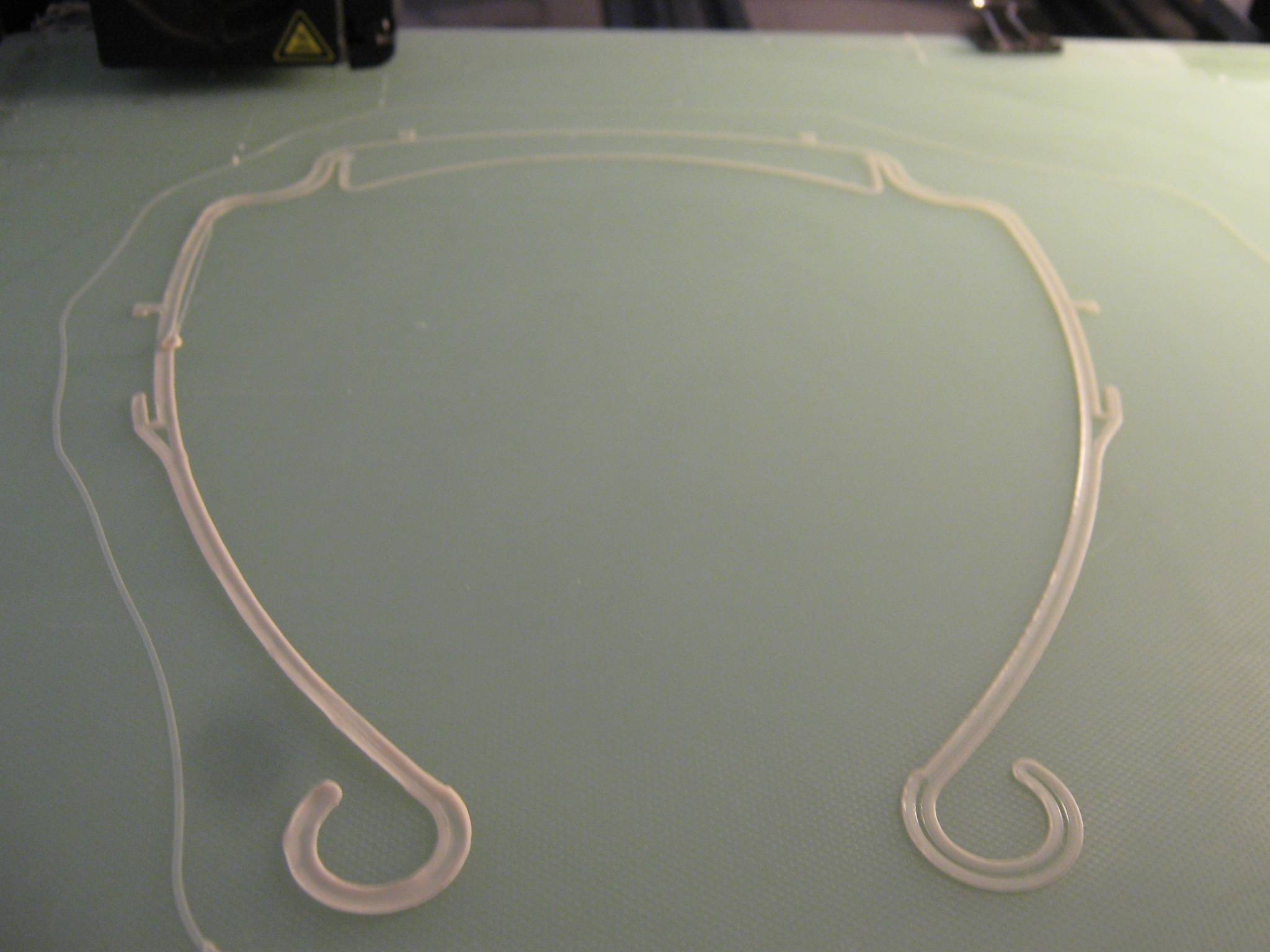

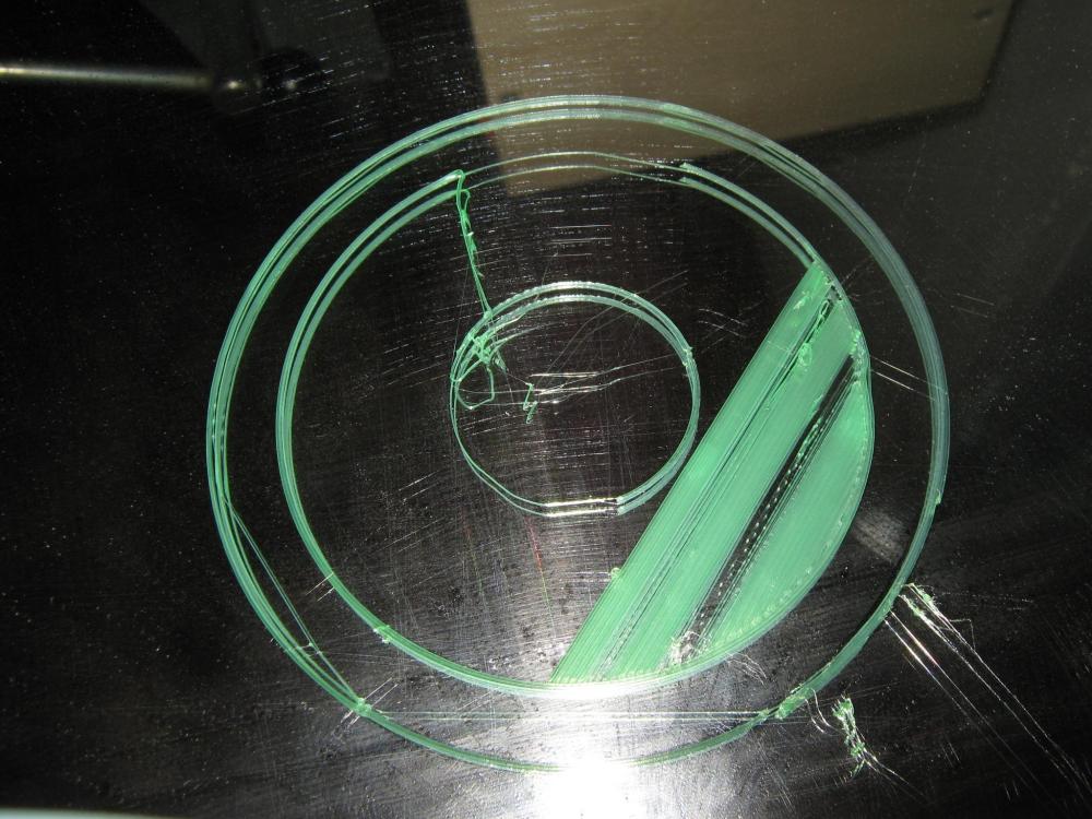

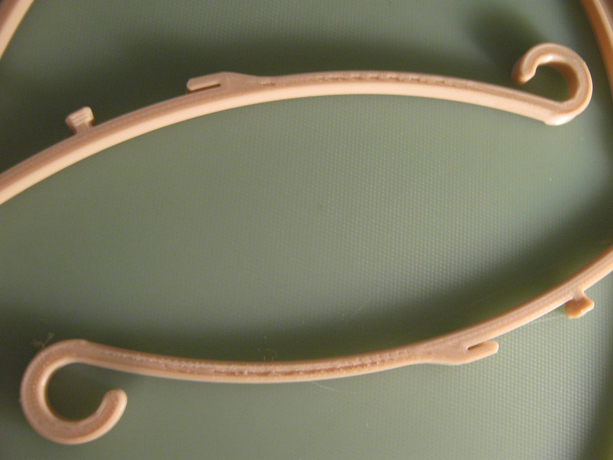

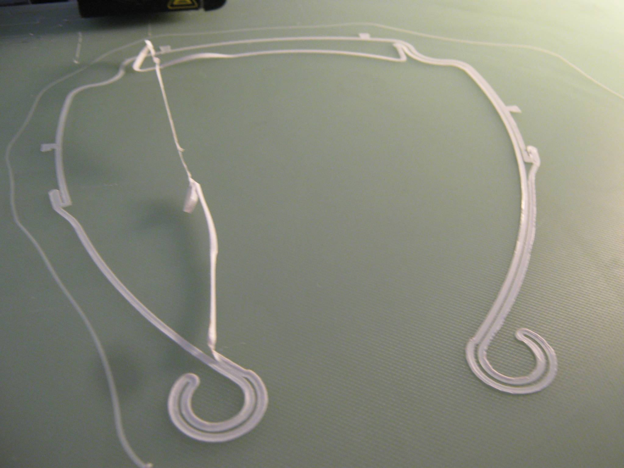

Hello, tout le monde ! Voilà, ça fait maintenant trois jours, si pas plus, que je galère avec mon imprimante car elle me fait des trucs étranges (elle est hantée... ... je préfère en rire ) ! En fait, elle a une fâcheuse tendance à m'écraser ou disons m'étaler ma première couche en largeur de telle sorte que celle-ci n'est pas aux dimensions requises pour l'objet. Or j'ai justement besoin de précision. J'en arrive à me retrouver avec des gros pâtés de plastique sur mon plateau (vous verrez les photos jointes). Alors, j'ai d'abord cru à un problème de paramétrage de hauteur de buse par rapport au plateau, j'ai fais des tas de tests de hauteur qui n'ont jamais rien donné ! Quand je vais trop haut, ça n'accroche plus et quand je met ma buse à hauteur normale, j'ai un écrasement trop important. J'en suis venu naturellement à me dire : sur-extrusion !!! Eh oui... Sauf qu'avec le même filament, le même modèle et les mêmes paramètres, j'ai imprimé 20x sans que ça pose le moindre problème ! Du coup, je me suis dis : ok, y a peut-être un problème avec la buse ! Donc j'ai changé la buse ! Résultat : toujours pareil ! J'en suis donc venu à m'intéresser au débit de plus près et ai testé le facteur de compensation de débit (onglet "Expérimental" de Cura) à 70%, 80% et 90%. A 90%, ça va, ça améliore un peu, il faut avouer, mais lorsque je fais ça, j'ai des effondrements de ma dernière couche. Donc ce n'est pas la solution ! J'ai tenté de changer de filament pour un filament de meilleure qualité mais le problème est toujours là ! J'ai tenté de changer la largeur de ligne mais, même là, j'ai toujours des soucis ! En fait, j'ai un phénomène de décollement de la première couche dès le 3ème passage de la buse pour l'épaisseur de la parois. Avant, le filament est normal, il colle au plateau... mais dès le 3ème passage, les bords du filament se soulèvent. Bref, je me dis : d'où vient ce problème ? Est-ce un problème de débit ? Je sèche et ça m'ennuie bien car je n'arrive plus à utiliser l'imprimante ! -

Bosco, ça marche bien mieux avec tes paramètres alors merci, c'est cool !! En fait, ça rend une impression brillante mais ça tient beaucoup mieux sur le lit ! Bon, j'ai tjrs du oozing mais il est beaucoup plus fin alors ça passe. Je crois que, dans l'avenir, il faudra que je m'offre un lit spécial genre buildtak pour ce genre de cas de figure ! Volavoile, merci pour tes indications et je suis d'accord avec toi, il faut parfois stopper un travail sur lequel on bloque pour y revenir plus tard. On est alors frappé par un éclair de lucidité ! Je suis infographiste et en graphisme, c'est pareil, on peut parfois passer du temps sur une compo en sentant que quelque chose cloche mais sans pouvoir mettre le doigt dessus. On revient sur son travail le lendemain et ça nous saute aux yeux ! A force de chercher la petite bête, on ne voit plus l'ensemble, notre cerveau est trop axé sur les détails ou sur certains détails en particulier !
Merci, Bosco ! Concernant les paramètres du fournisseur, je les connais, j'avais été les voir et j'ai même créé un profil basé sur le PETG générique de Cura en y ajoutant les paramètres de Grossiste 3D. Non, je crois que soit, effectivement, je ne suis pas assez haut en température, c'est possible (mais vu le oozing dès des températures plus basses, je n'y croyais pas), soit j'ai un souci plus orienté hardware, genre le flux d'air de mon ventilateur de radiateur qui serait dévié de manière inadéquate. Là, je lance une impression avec tes paramètres, on va bien voir ! Y a juste la vitesse d'impression de la première couche, je la laisse à 20mm/s parce que 30 mm/s me paraît déjà beaucoup. Je vais voir ce que ça donne.
Hello, Pyriame ! Merci pour ton aide ! Oui, j'ai oublié de le préciser mais j'ai aussi testé tout ça : plusieurs hauteurs de plateau par rapport à la buse, en faisant faire des 12èmes de tours aux roues de réglage sous le plateau; la vitesse jusqu'à 10mm/s et j'ai utilisé jupe et bordure. Ca n'a rien changé. Enfin, si, avec la bordure, ça tient juste un peu tant qu'il s'agit pour la machine de tracer des cercles mais dès que ça devient un peu plus complexe, ça part en live. Et le oozing fout, lui aussi, l'impression en l'air. Donc c'est peut-être plus un problème de oozing que de maintient sur le plateau mais le maintient sur le plateau est néanmoins foireux. Alors, pour le mode de remplissage, par rapport à ma pièce, je pense que ça n'a pas d'importance car je n'ai pratiquement pas de remplissage sur la première couche, c'est tout en paroi. mais merci pour l'idée, c'était pas bête ! EDIT : je viens de tenter l'adhésif, c'est pareil !

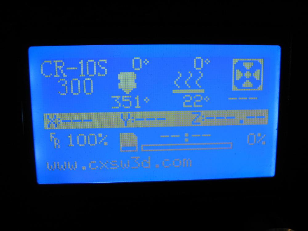

Hello, tout le monde ! Eh oui, c'est de nouveau moi ! Je suis toujours à la recherche de compréhension d'un problème qui survient sur ma tête d'impression et étant un peu obstiné, j'ai vraiment envie de comprendre ce qui se passe alors je me permet de recréer un topic pour remettre les choses au clair et puis parce que j'ai constaté un nouveau truc étrange. Je vais faire un rapide tour d'horizon du problème afin de remettre tout dans l'ordre. Les soucis continuellement constatés à différentes températures d'extrusion, avec différents filaments, avec différentes vitesses d'extrusion et de rétraction : - oozing (fils d'araignée) - filament qui refuse de tenir au lit - extruder : roue de guidage du filament qui patine de temps en temps alors que la roue dentée tourne - sortie de la buse intermittente (ça imprime bien pendant 1,30 minutes et pendant 10 secondes, le filament ne sort presque plus) Changements effectués de mon côté au niveau de la hotend : - retrait des 2 vis de maintient de la buse qui avaient été oubliées à l'usine - chauffage du corps de chauffe à la lampe à souder pour retirer du PLA figé dans le pas de vis interne (lors de mon premier remontage, j'avais mal ajusté le tube téflon), je le précise parce que je me demandais si chauffer à la flamme ne pouvait pas avoir modifié les propriétés physiques du corps de chauffe - remplacement de la gorge (heat break) car elle avait noirci sur l'embout, côté corps de chauffe - changement de la chaussette d'origine par une chaussette en silicone - changement du tube PTFE Faire tout ça n'a pas éliminé mon problème ! Problème causé en effectuant mes opérations : J'ai cassé bêtement une pale de ventilateur. Je l'ai recollée très proprement et dans sa position d'origine mais j'ai quand même recommandé un ventilateur. Anomalies constatées : Les températures relevées par mon thermomètre laser semblent anormales (températures relevées sans le bloc de ventilation) : - radiateur : 150° (plutôt en bas au centre, là où passe la gorge) - gorge (heat break) : 55° - corps de chauffe : 40° - cartouche chauffante : 37° Et une nouvelle anomalie : je fais chauffer mon corps de chauffe à 210° pour retirer mon filament et tout se passe bien. Puis je stoppe la chauffe sous Marlin et je quitte mon poste de travail pour aller à mon PC, le temps que ça refroidisse. Je reviens 5 minutes après, je jette un œil à mon écran et je lis 350° sur l'écran. J'attends pour voir ce qui va se passer et je constate que la température indiquée se maintient, oscillant de 350° à 352°. Je palpe le corps de chauffe, il est froid. Curieux, je veux démonter la thermistance et je commence par dévisser la cartouche de chauffe. Dès le moment où j'ai dévissé la cartouche, la température est retombée à 25° sur l'écran. Donc je n'ai fais que dévisser, la cartouche étant toujours dans le corps de chauffe, de même que la thermistance (toujours vissée). J'en conclu qu'il doit y avoir un mauvais contact, peut-être, au niveau de la thermistance ? A moins que vous ayez d'autres hypothèses ?
Ai testé la cartouche de chauffe au multimètre, elle est ok ! Je vais acheter la tête complète, ce sera plus sûr ! Je crois que je vais clore ce fil ici ! J'en créerais un nouveau, au besoin ! Merci encore à tous pour l'aide que vous m'avez apporté de jours en jours, c'était vraiment précieux ! A bientôt !
Je précise une chose : hier, j'ai réfléchi, je me suis fais la réflexion que le point commun entre le oozing et le filament qui ne tient pas sur le lit, c'est la température ! Il n'y a que la température qui peut expliquer l'apparition de ces deux symptômes en même temps. De même que les coulées de filament intermittentes et la roue de l'extruder qui patine. Bon, on l'avait plus ou moins compris mais ça veut dire que c'est là que je dois investiguer. Je précise aussi que j'ai replacé le radiateur à 4mm du corps de chauffe et que le résultat n'a pas changé, impression toujours similaire. Du coup, je me dis que j'ai soit un problème de cartouche de chauffe, de thermistance ou de ventilation. A moins que la chaussette entre en jeu dans l'histoire. Concernant la ventilation, j'avais remarqué dès le départ de mon utilisation de l'imprimante que le ventilateur avait parfois des ralentissements. Il changeait notamment de régime quand je faisais un "disable steppers". J'avais l'impression que c'était peut-être dû à une tension dans la coque métallique.

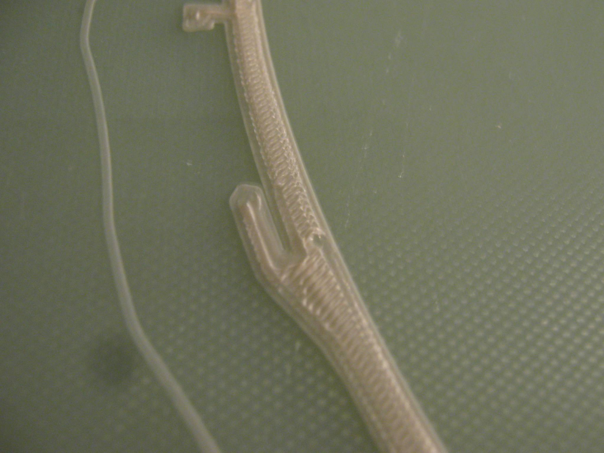

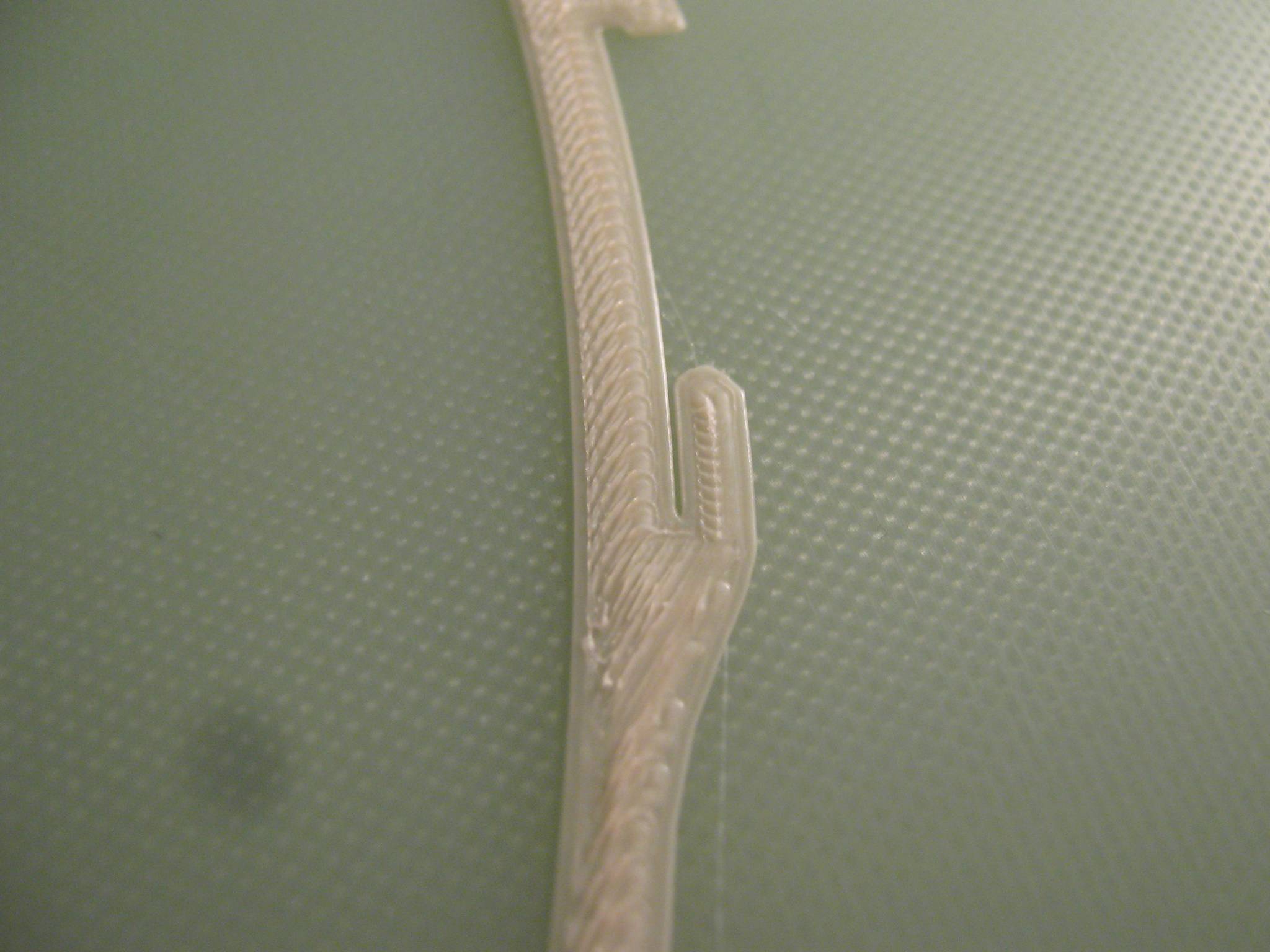

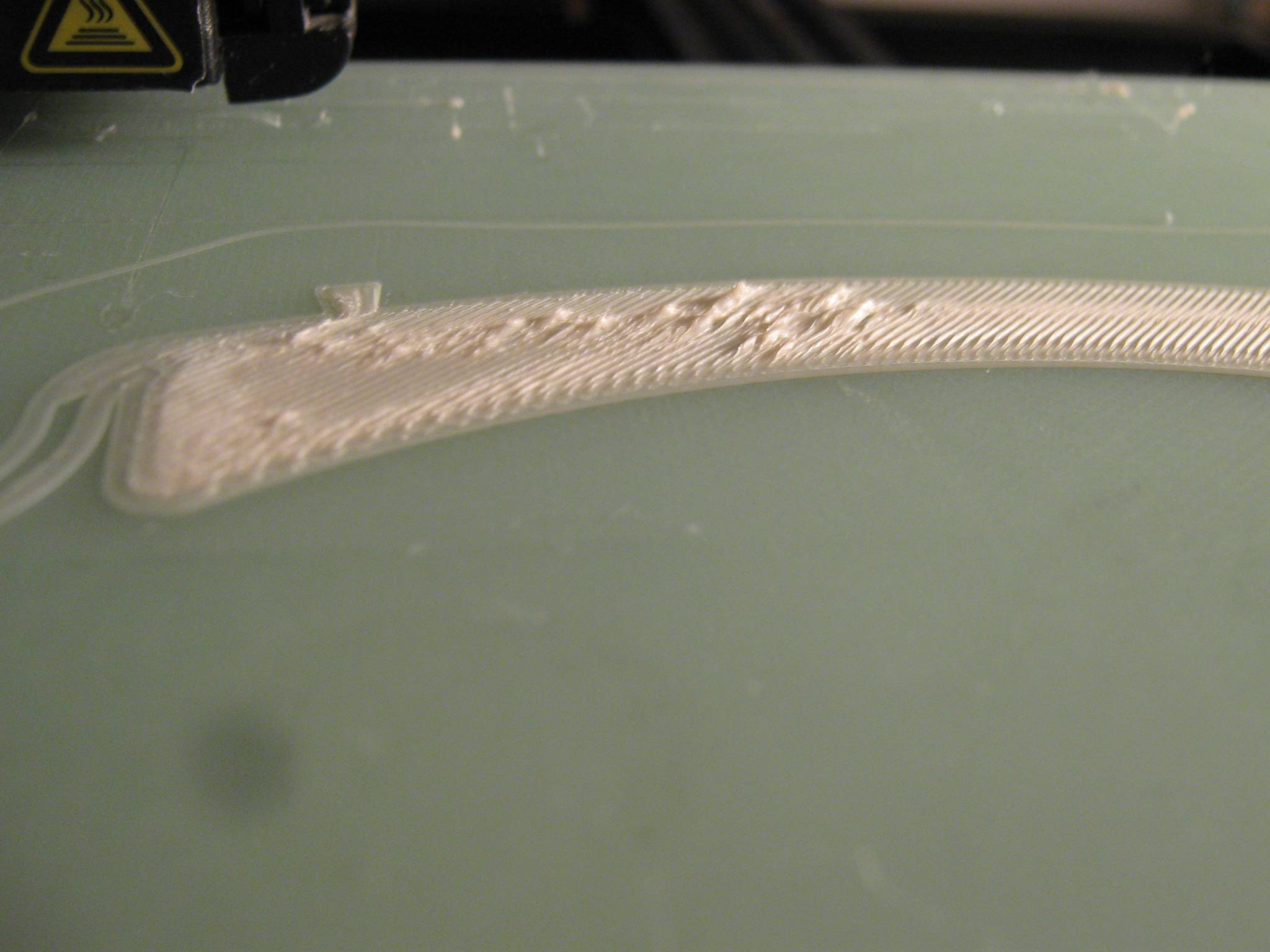

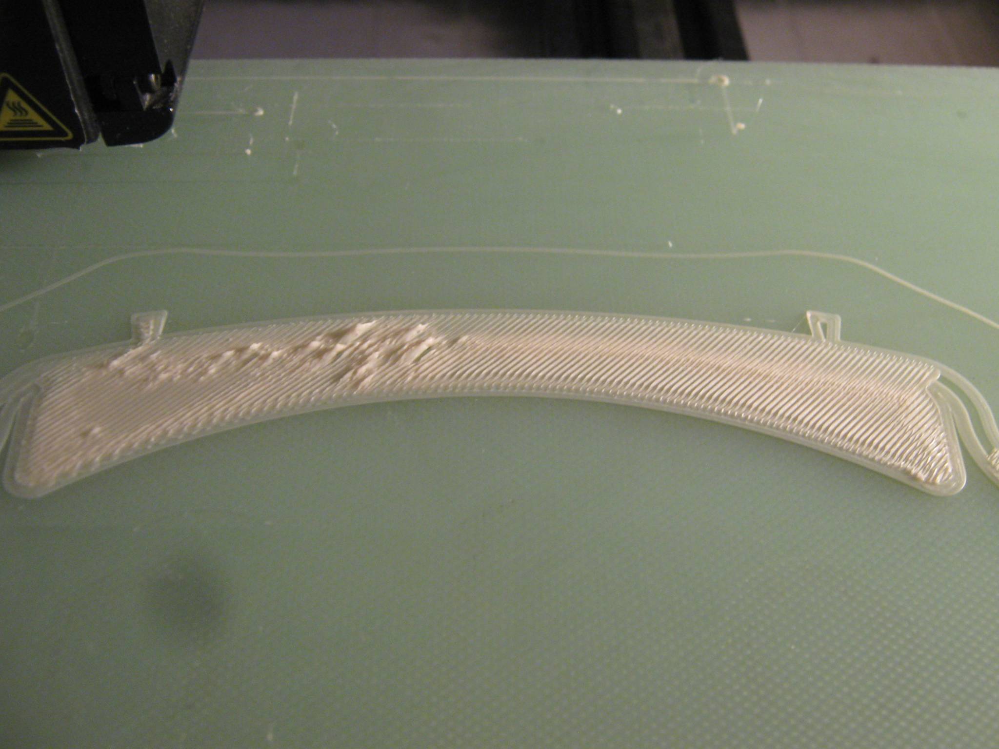

Voilà ! Grâce à vos indications, j'ai réglé le problème au niveau des roues de la tête d'impression. Je suis aussi parvenu à retrouver la pale de l'hélice cassée (elle était sous mon plateau) et à la recoller le plus proprement possible. Bon, mon bloc vibre un peu quand je met en route et il faudra que je remplace le ventilo mais, en attendant, il semble que la ventilation fait son office. Tout a l'air correct sauf... l'impression en elle-même ! Depuis le début, j'ai toujours ce problème que je ne parviens pas à éliminer. Voici le topo de mes ajustements : - le tube téflon a été changé pour un tube qui semble plus lisse au touché que celui d'origine - le tube téflon est bien ajusté, je n'ai plus de coulée en dehors de la buse ni à l'intérieur de celle-ci - les roues du chariot de la tête d'impression sont bien ajustées - le parallélisme de l'axe X est fait - le nivellement du lit est effectué - la roue de l'extrudeur a été lubrifiée (@Fran6p : ce n'était pas pour le roulement mais pour l'éventuel frottement de la roue sur le châssis de l'extrudeur) - la buse a été changée - la buse est réglée à 203° - le plateau est à 65° - le bloc de la tête d'impression vibre La seule chose que je n'ai pas encore fais, c'est placer une mousse lubrifiante à l'entrée de l'extrudeur pour lubrifier le filament et éventuellement l'intérieur du tube téflon. Mais je pense le faire, éventuellement. Là, je viens juste de terminer une nouvelle tentative et c'est toujours aussi problématique qu'avant : Et c'est tellement moche que je me dis : non, ça ne peut pas juste s'expliquer par un frottement dans le tube téflon, il y a un autre problème qui nous échappe ! Mais, bon, je vais tenter le coup du lubrifiant et je reviendrais vous dire si ça aide ! Je vous donnerais aussi une nouvelle fois mes paramètres Cura ! Je pense aussi revenir prochainement à mon filament noir, je suis curieux de voir ce que ça donnera ! Parce que c'est à partir du moment où j'ai voulu utiliser le filament vert que j'ai eu de gros soucis !
