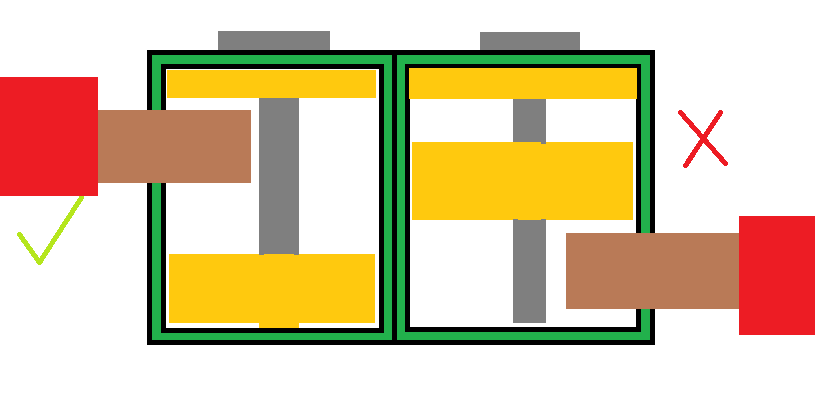

  13. alors j'ai eu ce souci une fois après un démontage. en fait parfois on pense avoir bien monté les câbles dans les connecteur à vis mais en fait non .... débranche tes connecteurs à vis, dévisse a fond (c'est important) et ensuite remet ton câble en revissant. cela m'es arrivé en fait le câble est mal monté et la connexion ne se fait pas. voici un petit schéma expliquant le truc. cela ne se voit pas forcement et le câble se coinçant dans le pas de vis on pense que c'est bien branché mais en fait non..
