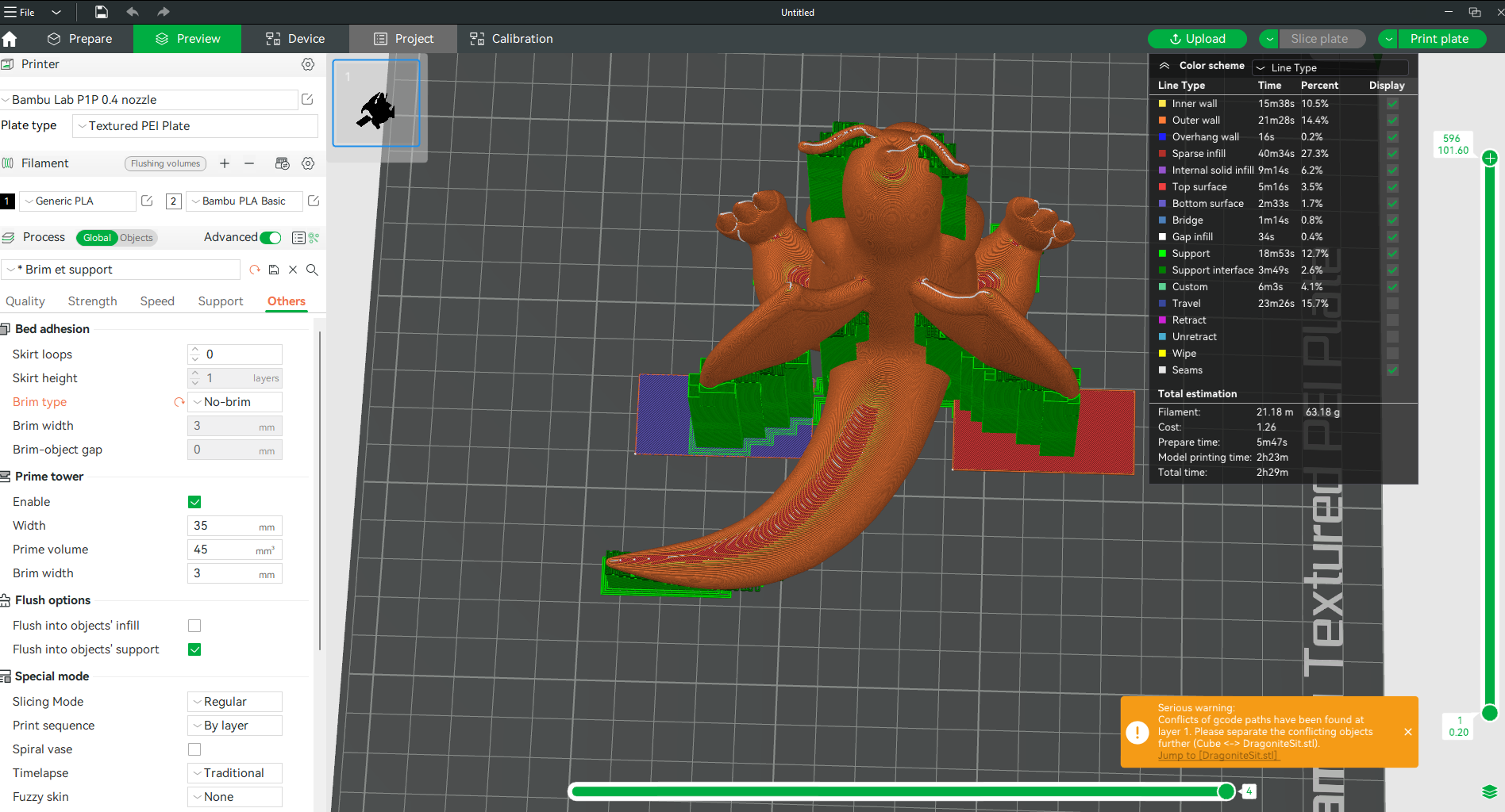

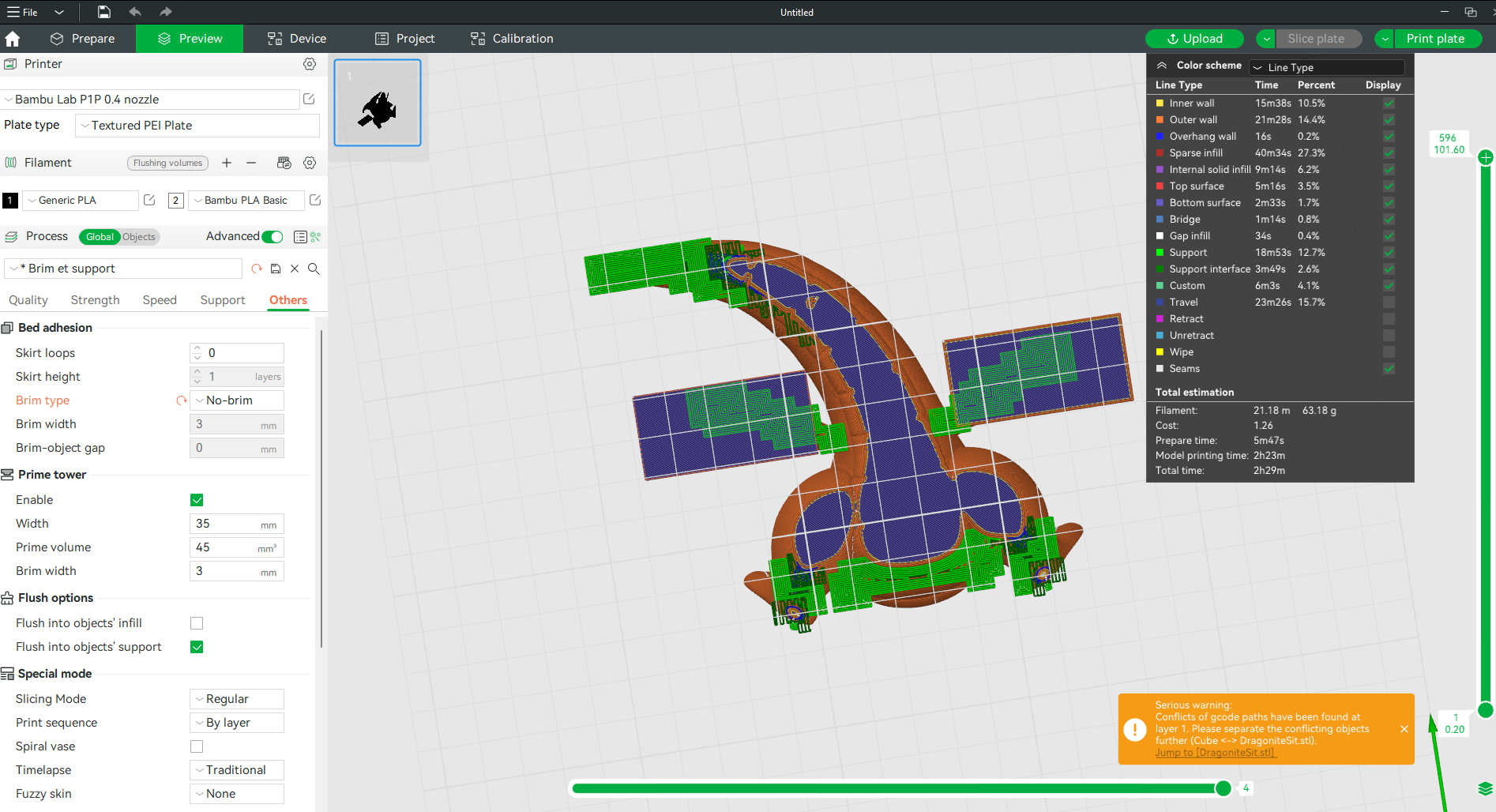

  15. Bonjour, Merci beaucoup ! J'ai cherché comme un âne n'importe où sauf sur le plus logique ... Je relance l'impression tout de suite Bonne journée et merci encore. Visiblement, il n'aime pas trop ça Est-ce que je dois désactiver quelque chose? J'ai essayé de réduire le rectangle ou quoi mais rien à faire. Edit : J'ai fini par trouver Il faut associer les nouveaux éléments à la pièce principale afin qu'il considère comme un ensemble et non deux éléments externes qui viennent en conflits. Merci et bonne journée
