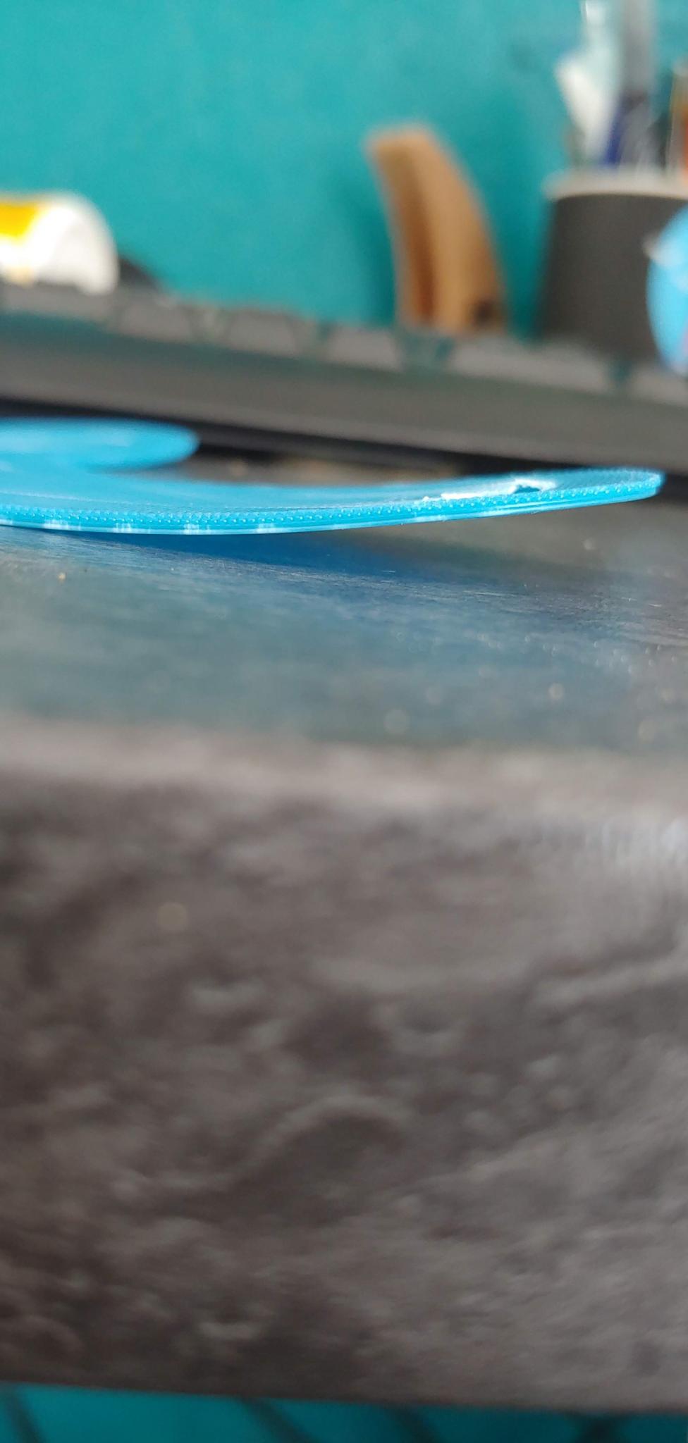

  13. Bonjours j'ai quelque problème de warping se tansformant en décollement avec de l'ABS et je voulais savoir si quelqu'un avais déjà essayé de faire un lit en PLA qui ne warperais donc pas puis d'imprimer par dessu de L'ABS? Et si cela marchais ? Sinon avez vous d'autre conseille je commence a imprimer en ABS, la température était de 230° et 105° pour le plateau (j'arive pas a monter plus haut), une vitesse de 70mm sec, 1ère couche parfaite sur une plaque en verre et de la laque. Et voila le résultat.

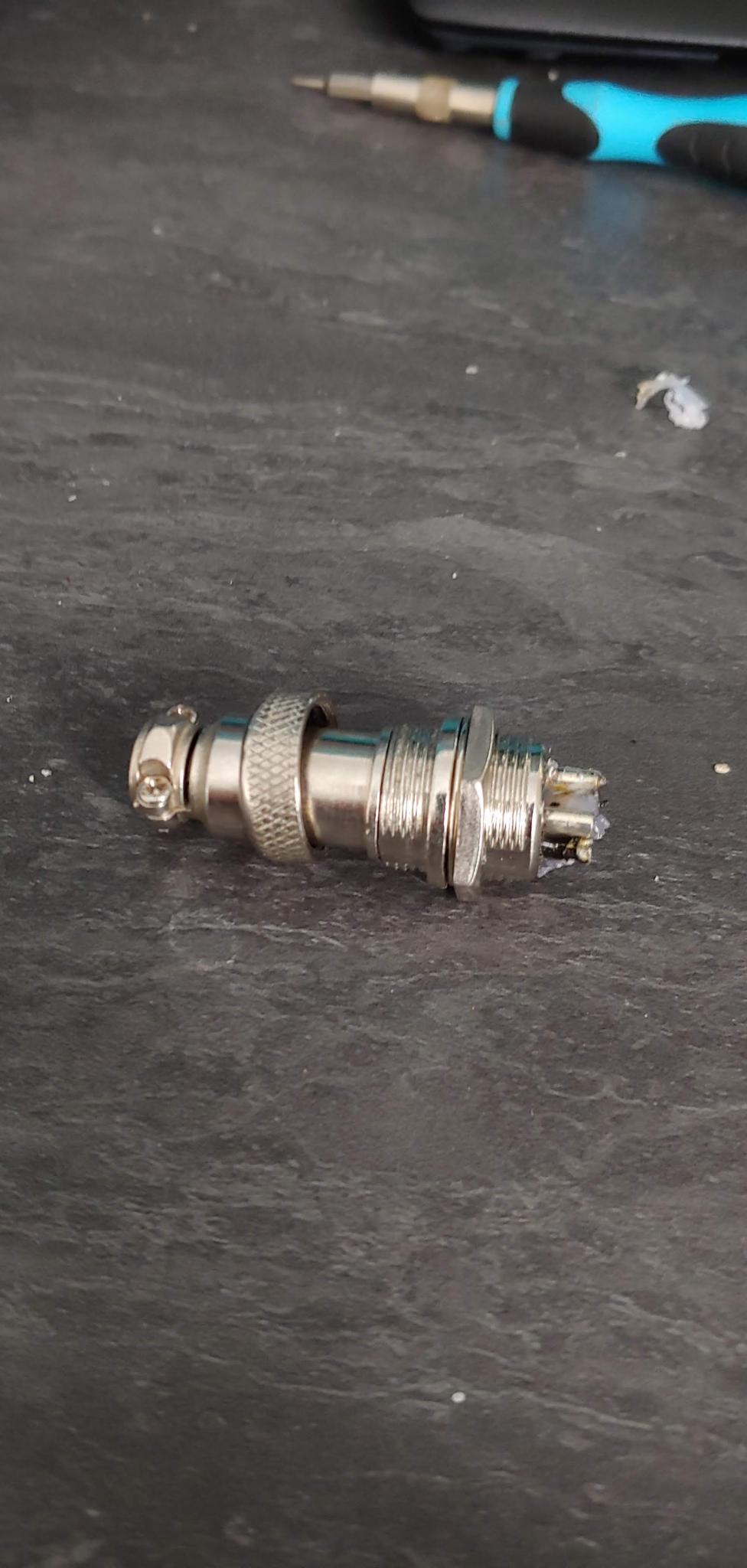

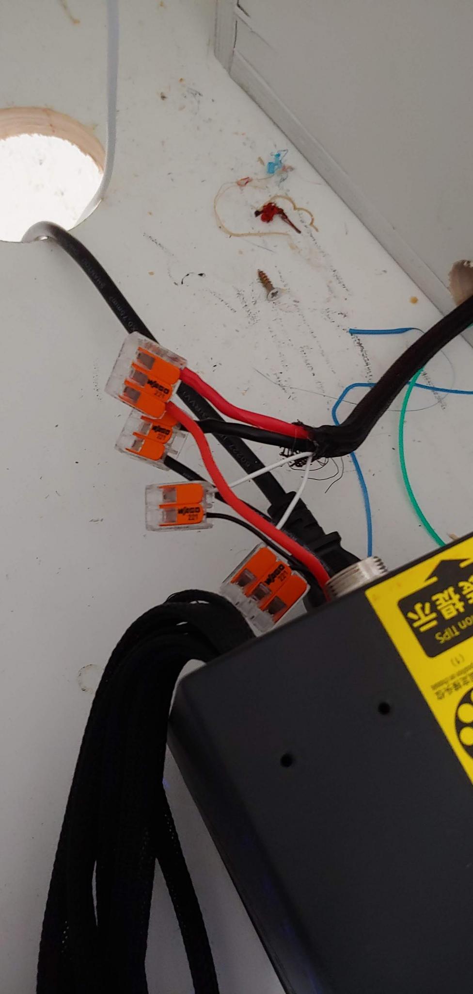

  14. Bonjours je viens donc confirmer le problème vients bien de cette connectique et j'ai mis des wagos electrique pour pouvoir les enlever facilement si j'ai un probleme avec l'imprimante. Merci a tous de votre aide
