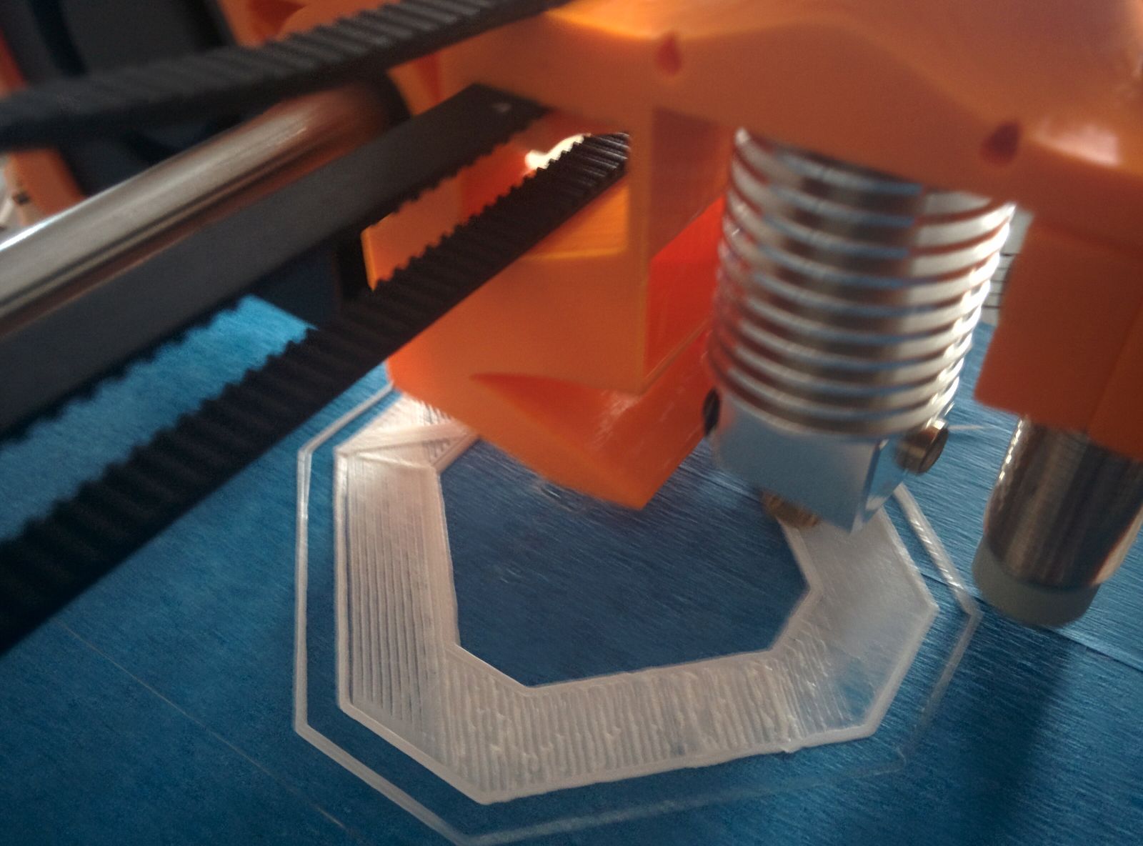

    Problème axe X
    J'ai juste changé la butée ! Après deux impressions je pense que c'est la tige filetée qui se bloque, mais j'ai déjà moins de problème de première couche depuis que j'ai installé le buildtak. Lorsque je place les deux côtés à la même hauteur et que je monte il y a un décalage comme sur la photo :

    Problème axe X
    J'ai un problème avec la hauteur de la première couche (avec palpeur) , La hauteur des support de l'axe X n'est pas la même des deux côtés.

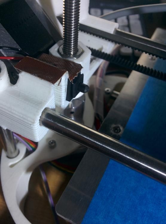

    Problème axe X
    Problème résolu ! J'ai changé de capteur fin de course et plus de problème ! Le capteur fourni par Dagoma etait défectueux, il fonctionnait un peu aléatoirement donc lors de la prise d'origine la carte pouvait détectée que la tête était en butée alors qu'elle était complètement au centre. Merci à tous pour votre aide.

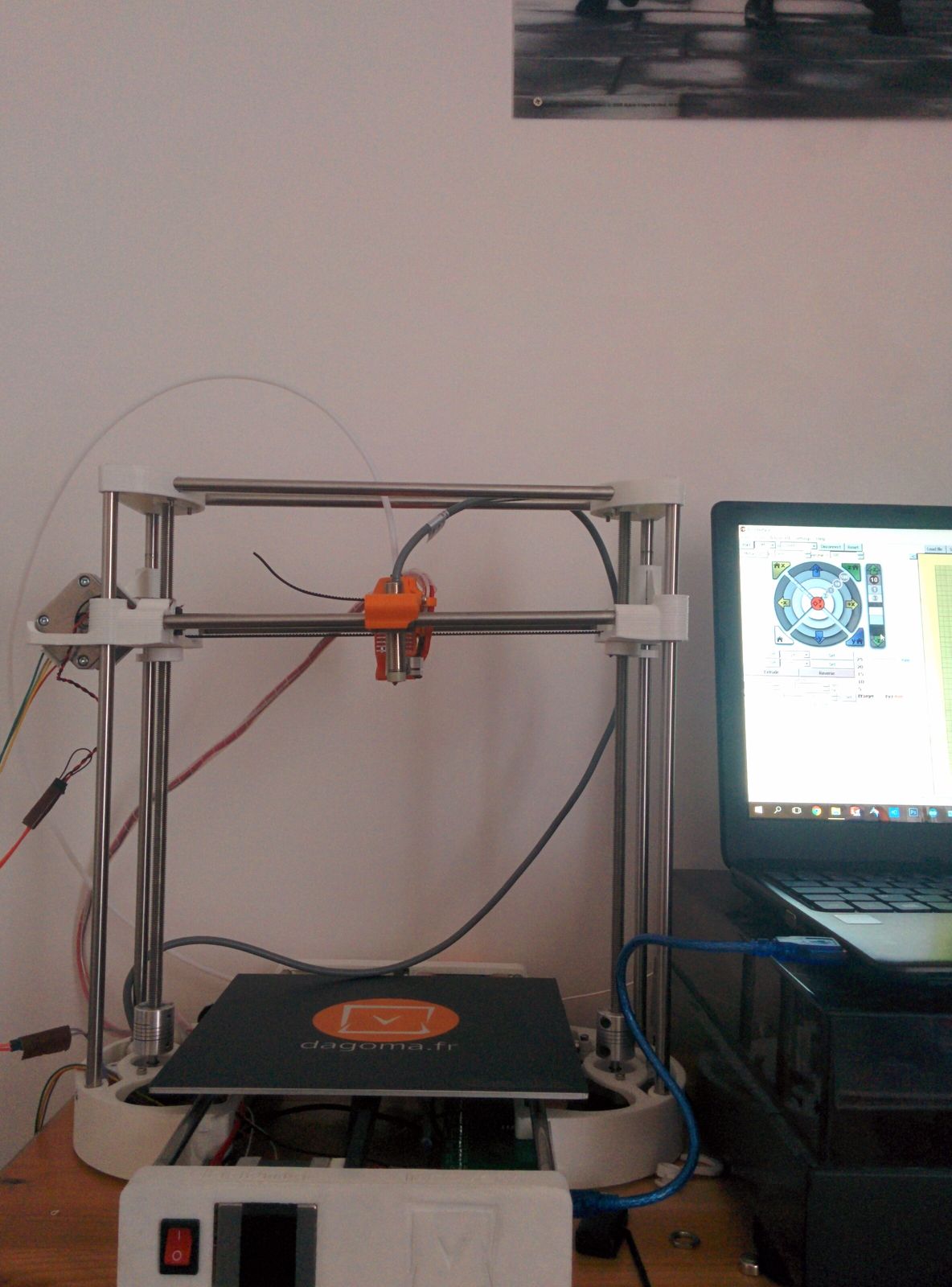

    Problème axe X
    Je pense pas que ce soit le moteur le problème car j'ai réussi une impression (mais décalé de 90 mm environ a droite ) et dans le logiciel Printrun l'axe X se déplace correctement ! J'ai uniquement le problème avec un fichier généré avec Cura.

    Problème axe X
    J'ai modifié la butée, la tête tape des deux cotés maintenant. Elle ne fait pas de mouvement pour faire le prise d'origine (en X) au démarrage.

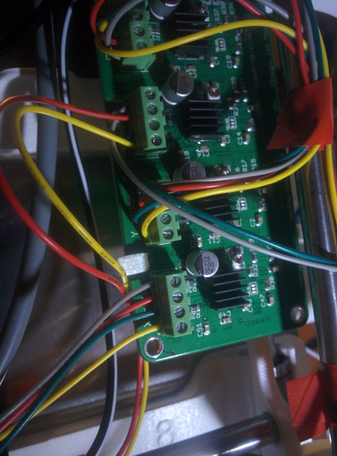

    Problème axe X
    L'ordre des câbles du connecteur moteur X est le même que les autres moteurs.
  9. theos95
    Problème axe X
    J'ai branché comme dans le mode emploi de Dagoma.

    Problème axe X
    Bonjour, J'ai reçu le pack noël avec le palpeur inductif, et il y'a un problème avec l'axe X. Il y'a un décalage par rapport au placement de la pièce sur CURA v2, lorsque la pièce est placée au milieu sur Cura elle est imprimée complètement a droite du plateau et la tête tape dans le support droit l'axe X. J'ai réalisé un essai avec le logiciel Printrun et l'axe X ne trouve pas sa position d’origine. A chaque appuie sur le bouton HOME de l'axe X la tête se déplace a droite. Aucun problème avec l'axe Y et Z. Merci d'avance pour vos réponses.
