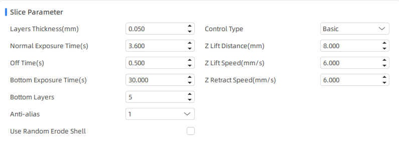

Je chipote un peu, en vrai les supports avec 2s d'exposition normal ce retire tout seul, c'est surtout que la j'ai remarqué que la partie collés au plateau avait l'air elle aussi bien surexposé, mais bon, maintenant que je me fait un peu la main dessus je peaufinerais en temps voulu ! Je testerais de descendre aussi le nombre de couche initial ! Merci pour les conseils en tout cas ! -
Retour à la résine, quelques doutes...
Bizounours en réponse au topic de Bizounours dans Les imprimantes 3D SLA
Je pense que je vais tatonner entre 2s et 2.2s c'est de l'ABS-Like, j'ai quand même l'impression que quoi qu'il arrive ça va être difficile de faire mieux, pour l'ajustement je parlais surtout des premières couches, 30s sur 5 couches, j'ai l'impression que c'est beaucoup trop, mais en même temps je ne galère pas à décrocher les prints non plus, d'ou ma crainte de trop descendre ! En tout cas un plaisir cette M5S Pro ! -
J'ai refais quelques test (dans le désordre ) Donc la figurine, à 2.5s, on vois que c'est encore un peu surex : Tout ça confirmé par le test de cônes de calibration : Ici à 2s / couche, j'ai des très bons résultats A 2.25s l'épée ne rentre plus sans forcé, je pense que ça ira déjà bien pour des petites pièces techniques style crochet Ikea etc ! Le bidules des trous d'échecs fait exactement 6.00mm (modulo la tolérance d'un pied à coulisse Amazon :D), donc on est vraiment bien ! Reste à régler les premières couches pour éviter ça si c'est possible : J'imagine que plus je descend, plus le risque de perte d'adhérence augmente ? Idem, dans quel mesure je peux décrémenter ? 0.5s, 1s, 5s ? Merci pour le fichier @pjtlivjy, c'est lui qui devrait être fourni dans les imprimantes -
@pjtlivjy Merci pour ça, je vais me faire un RERF custom avec ça ! Par contre, je viens de capter, et de vérifier, mais le fichier RERF qui lui est bien sortis est slicé à 2.5s... J'ai donc surexposé de 1.1s, bien vu ! Je retente de slicer ça dans le week-end ^^ -
Coucou @pjtlivjy, c'est le test rerf fourni avec la machine. C'est ce que je me suis dis aussi, pourtant j'ai pris le temps le plus bas. Je vais essayer de baisser ça pour voir ! Dans quel mesure je peux descendre ? Est-ce que je test un temps de base de 2s directement (pour rappel là je suis a 3.6), ou faut il être plus raisonnable et commencer a 3 par exemple ? -
