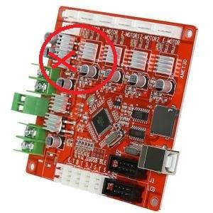

  9. Bonsoir, si à tout hasard quelqu'un peut m'éclairer. j'ai eu un odeur de brûlé et des "court circuit" au niveau de la zone entouré en rouge. tout fonctionnait correctement ça c'est produit soudainement. j'ai l’impression que cela vient de la parti qui chauffe l’extrudeur ou j'ai mis une croix rouge. De où cela peut il venir et es courant sur ce genre de carte mère ? surchauffe ? je vais changer la carte mère mais comment je peut prévenir de ce genre d'incident ? merci pour les infos. cdlt

    voilà j'ai demandé au sav la et j'ai acheté une nouvelle carte. je pense que le sav va me demandé de renvoyer tout le matos etc... et pas envie je vais essayer avec ce que j'ai déja. j’avais imprimé avec elle fonctionnait bien j'avais juste à faire les réglage dans cura pour affiné le print.

    si j’inverse les câble même chose. J'ai inversé l'enstop X et Y. l'axe y fonctionne bien et le endstop x l’arrête quand a l'axe x il déconne toujours et les end stop y ne l'arrête pas en fast x.
  19. willfaid
    probleme axe y
    quand je branche un moteur sur la fiche femme de la carte mère X il ne fonctionne que dans un sens,quelque soit le moteur, mes endstop fonctionne tous correctement je les ai tous testé avec le moteur y. donc le endstop x l'arrête le y et z aussi. et quand je fais home all il ne ce déplace que de quelques centimètre et tout les autres fonctionne correctement et retrouve leur bonne position d'attente c'est à dire y revient en arrière et z en bas sauf x qui reste à droite.

    bon j'ai le moteur de l'axe x qui part uniquement a droite. quand je met le moteur y sur la pris femme x j'ai le plateau qui part uniquement en avant. J'ai testé tout mes endstop avec le moteur y bronché sur la prise femelle y et tous tésté un part un on fonctionné correctement. c'est plus claire ?
