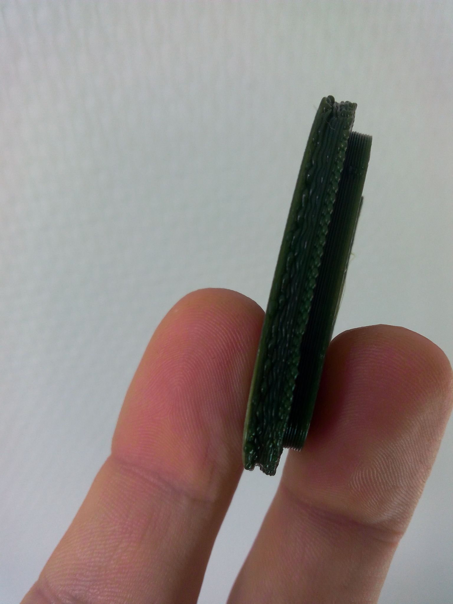

Voici mon cube imprimé avec le nouveau moteur et j'en ai profité pour graisser les axes ; toujours le même problème, les premières couches son tassées je décide donc de modifier mon gcode pour lui demander de remonter l'axe Z (vue qu'il a 1 mm de vide perdu) je place donc ces ligne juste avant de commencer l'impression (lorsque la machine vas commencer l'impression) la première permet de remonter sur les 1mm, tandis-que la seconde permet de réinitialiser la position actuelle (je demande que la première couche fasse 0.3mm d'où cette valeur) voici le résultat, je suis plutôt confiant de ma méthode elle n'est qu'une pastille mais qui permet d'avoir une impression potable. je teste le benchy avec son raft pour voir le résultat. ci-dessous à gauche la version non modifiée du cube, à droite la 2nde version : il n'y a pas photo !

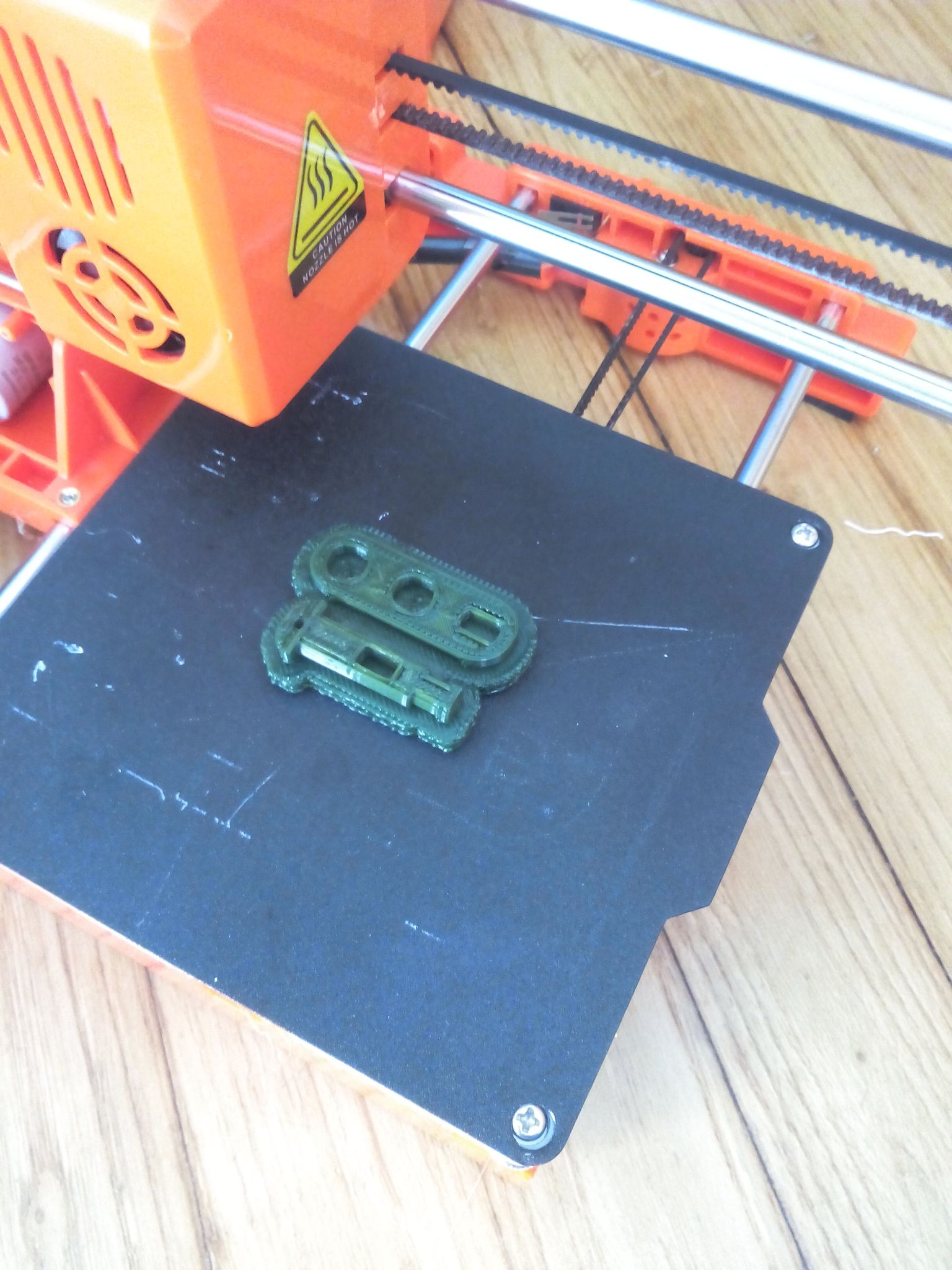

Tada !c'est imprimé et c'est ; c'est ; catastrophique ! Jj'ai mis du bon tabac filament dans la machine et le résultat est toujours décevant : un raft de 10couches +3 avec une separation de .15 entre le modele et le raft. indecollable reste plus qu'a attendre le nouveau moteur d'ici la fin du mois... ou si vous avez déjà remarqué ce type de défaut sur des impressions ? A+
je tente de faire un méga radeau de 10 couches grâce à symplify3D, résultat dans 30 minutes *croise les doigt* edit: Le litige avec Ali s'est cloturé en ma défaveur... merci Ali
On vois bien sur la fin de la vidéo la mauvaise impression des premiers mm de l'objet, il faudra a la limite créer un raft de 4 mm XD est-ce possible avec cura ?
