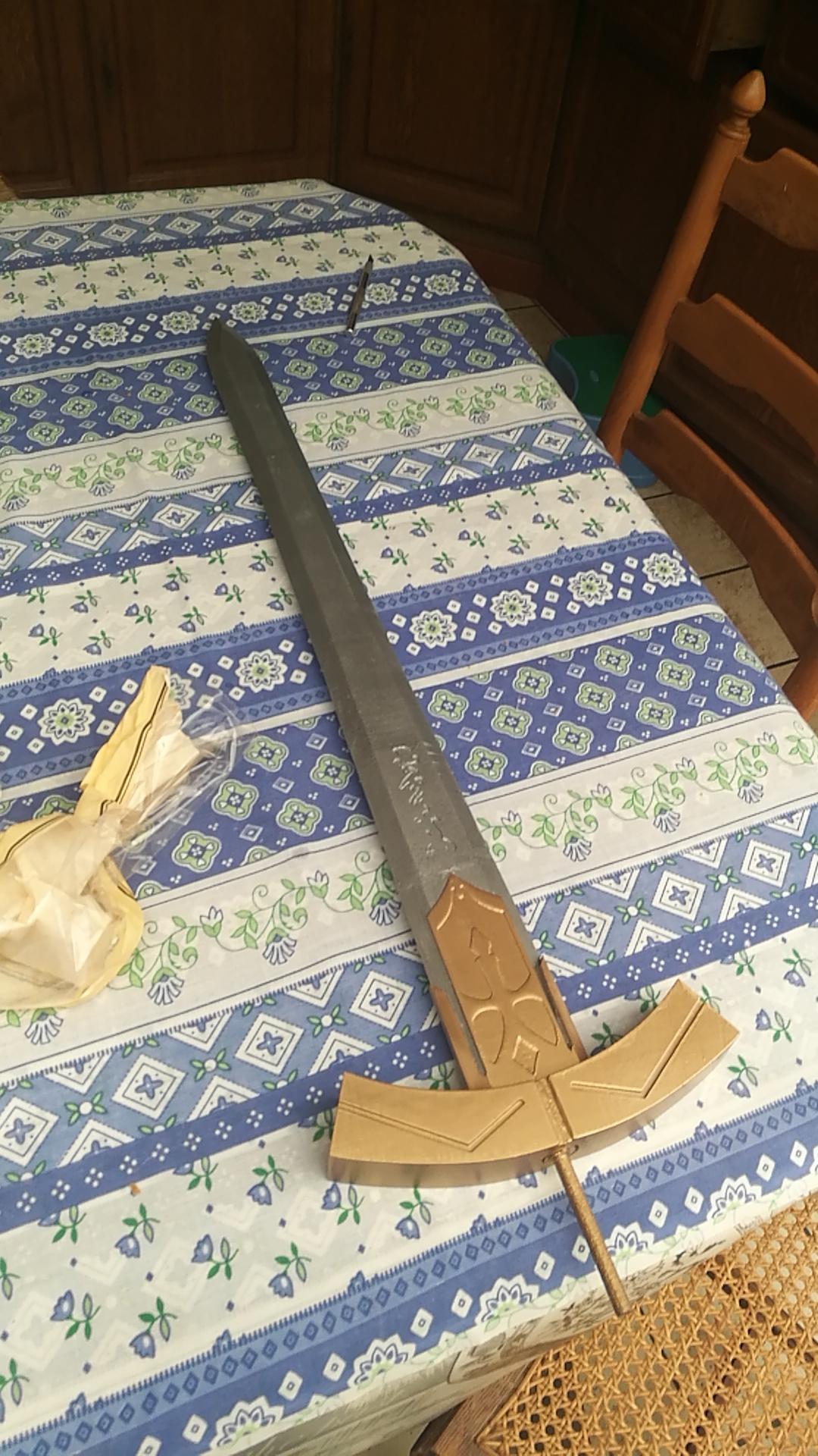

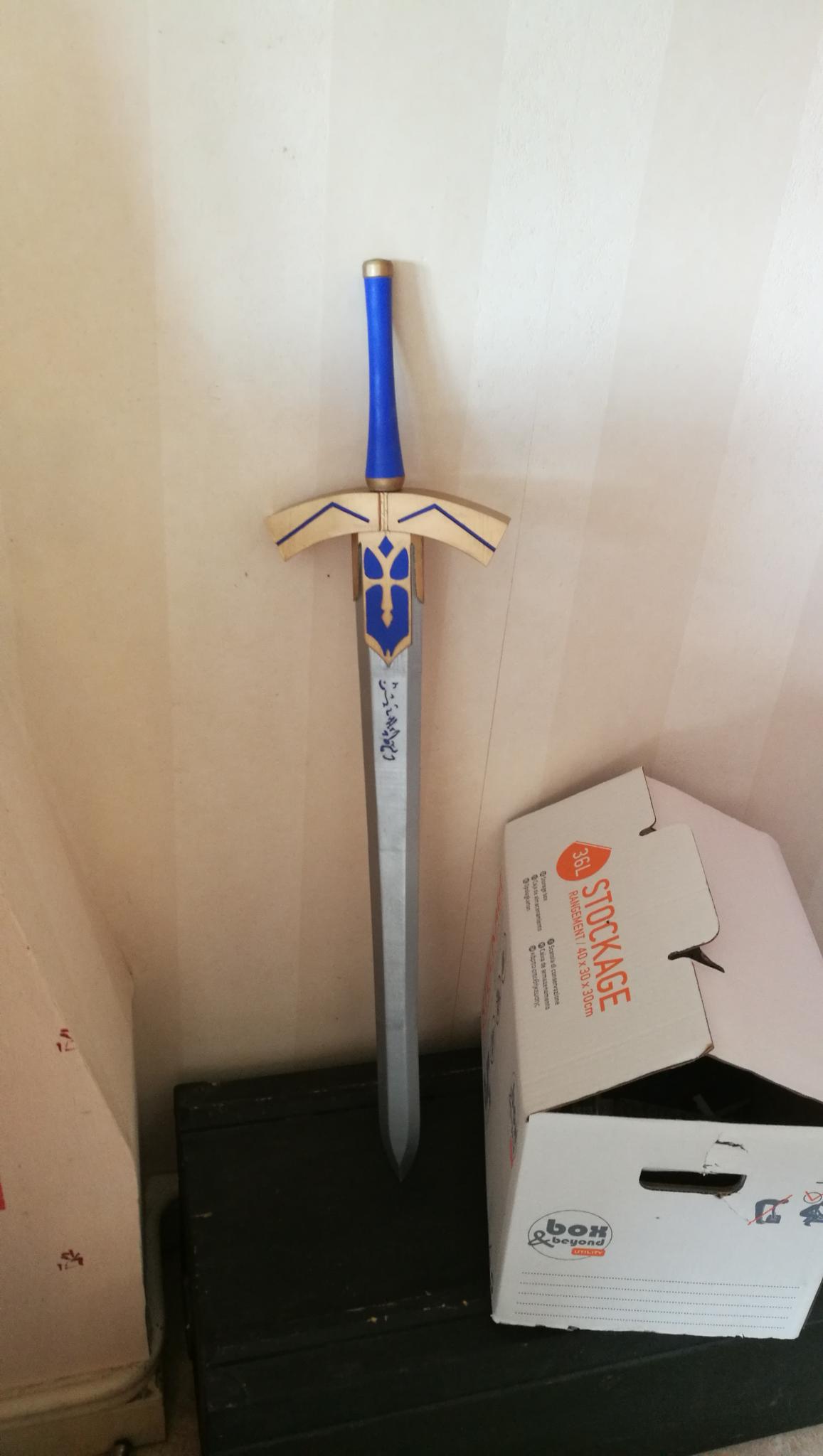

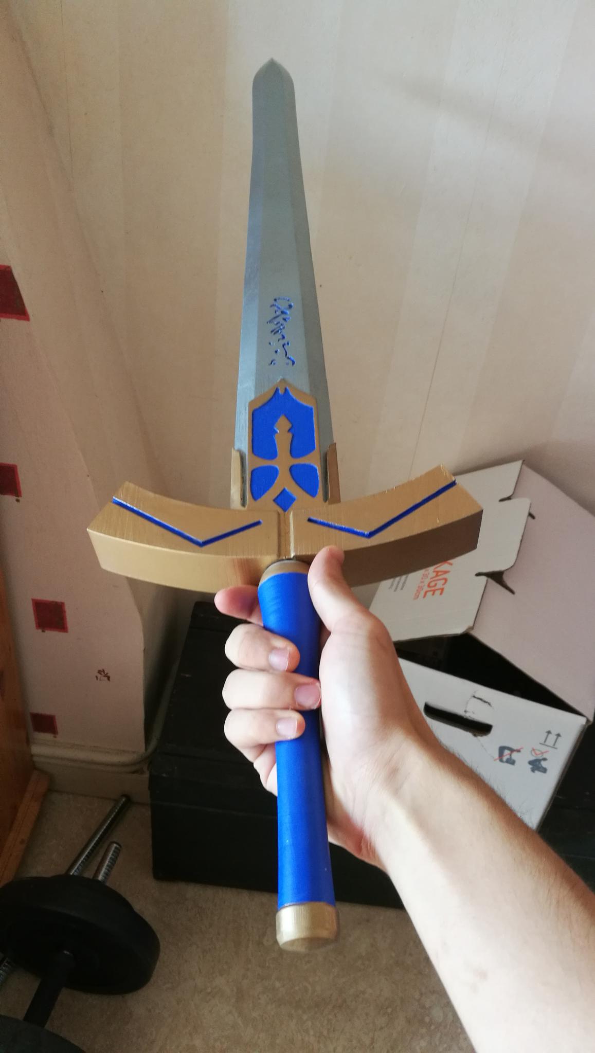

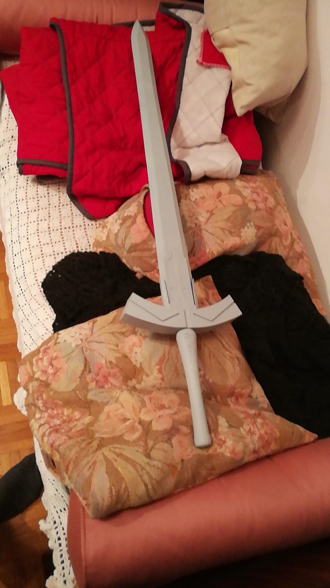

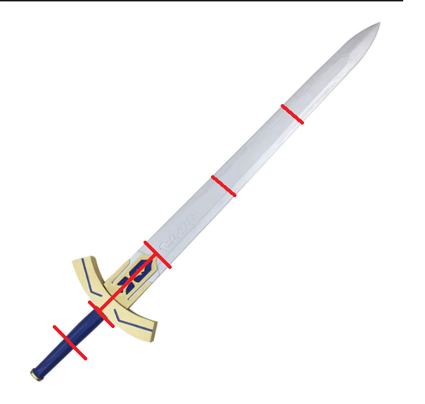

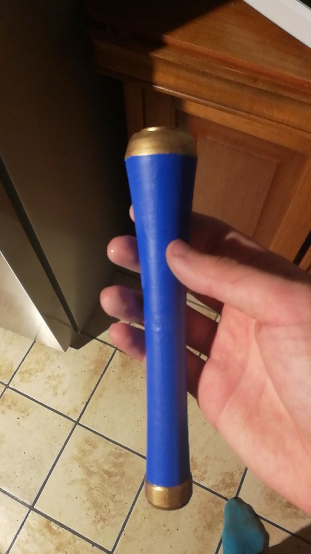

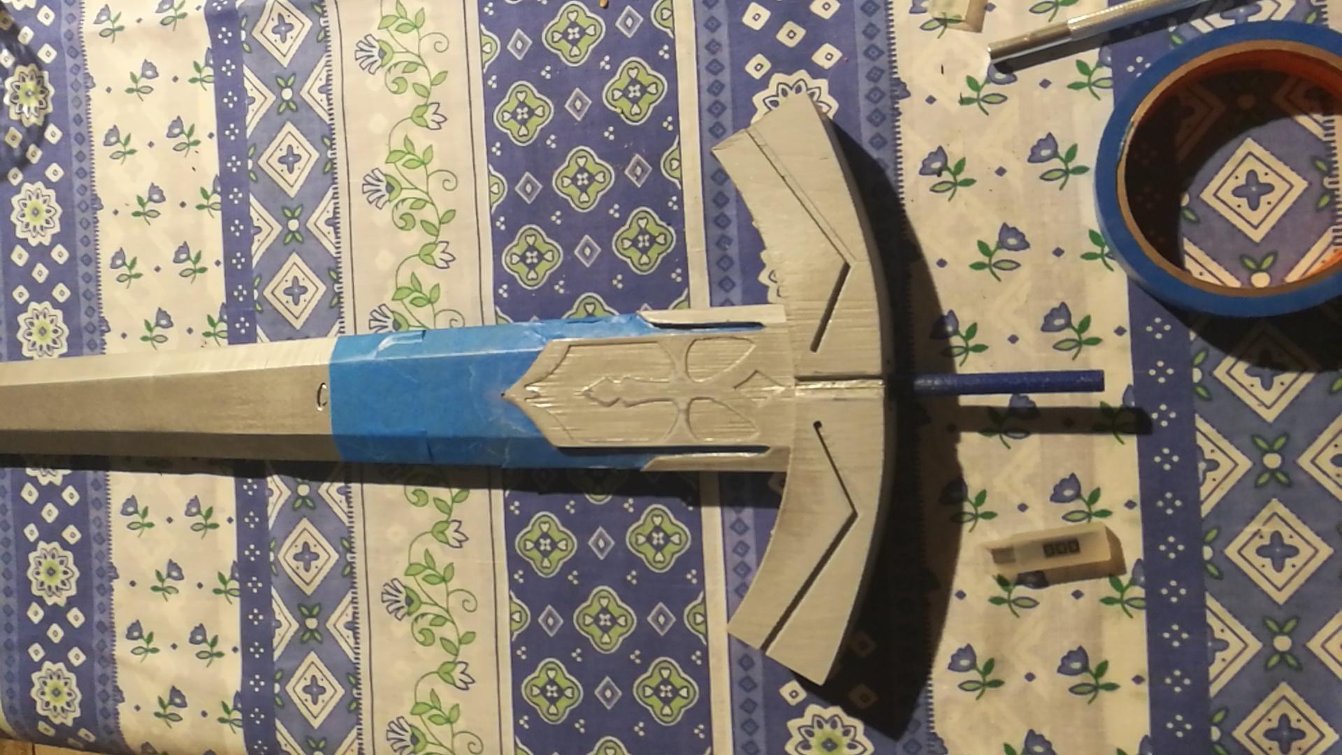

  3. Oyez J'ai réalisé ma première grosse impression avec excalibur issue de la série animée Fate Je n'ai pas pensé à prendre de photos de l'impression, mais en gros l'épée était découpée en plusieurs parties comme sur cette image J'ai ensuite assemblé la lame et le manche séparément. J'ai mit du mastic en aérosol, de la pâte à bois pour masquer les endroits où il y a eu collage ( le modèle 3d que j'ai trouvé sur thingiverse était vraiment pas ouf et j'ai du improviser pas mal de trucs ce qui a donné un collage à la base brouillon), un peu d'huile de coude et de papier de verre pour obtenir un résultat comme ça J'ai ensuite peint la lame en argentée ( ce fut compliqué je suis pas un pro de la bombe) et le manche Puis la couleur dorée Ensuite il me rester à peindre les détails bleu au pinceau et à la peinture acrylique pour obtenir ce résultat final L'épée fait au total près d'un mètre, il a juste quelques petits défauts de peintures que je corrigerais éventuellement plus tard, mais je suis assez content du résultat

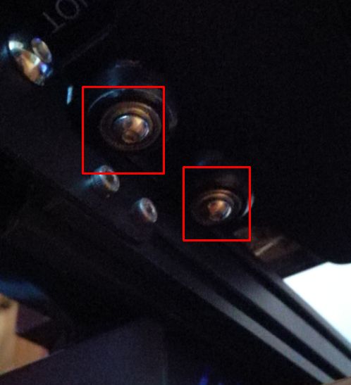

  7. Ok j'ai paniqué plus vite que mon ombre, sûrement à cause des vietnam flashback provoqués par le traumatisme de la perte de mon ancienne imprimante. En gros les roues qui servent à déplacer le plateau se sont desserrées, je n'avais pas bien regarder mais ça se resserre facilement à l'aide d'une simple clé fournie . je retourne calibrer tout ça et je confirme dans la soirée si ça refonctionne correctement

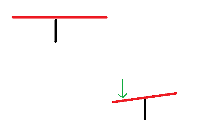

  8. Oyez Tout allait très bien avec me ender 3 jusqu'à que pour la première fois hier je constate un peu de warping, je me dis qu'il n'y a rien de grave et je recalibre tout avec une feuille de papier. Sauf que je me rend compte que mon plateau bouge. Je vous ai fait un petit schéma pour illustrer, mais si j'appuie à gauche en gros il va se pencher à gauche ( l'inverse n'est pas vrai ) De plus le centre du plateau semble maintenant être plus haut que le reste, impossible d'avoir une belle première couche comme avant et j'ai perdu en surface d'impression également... Quelqu'un a t'il une idée de ce qu'il se passe ? Merci

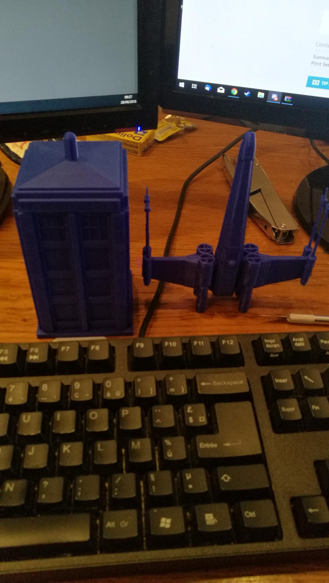

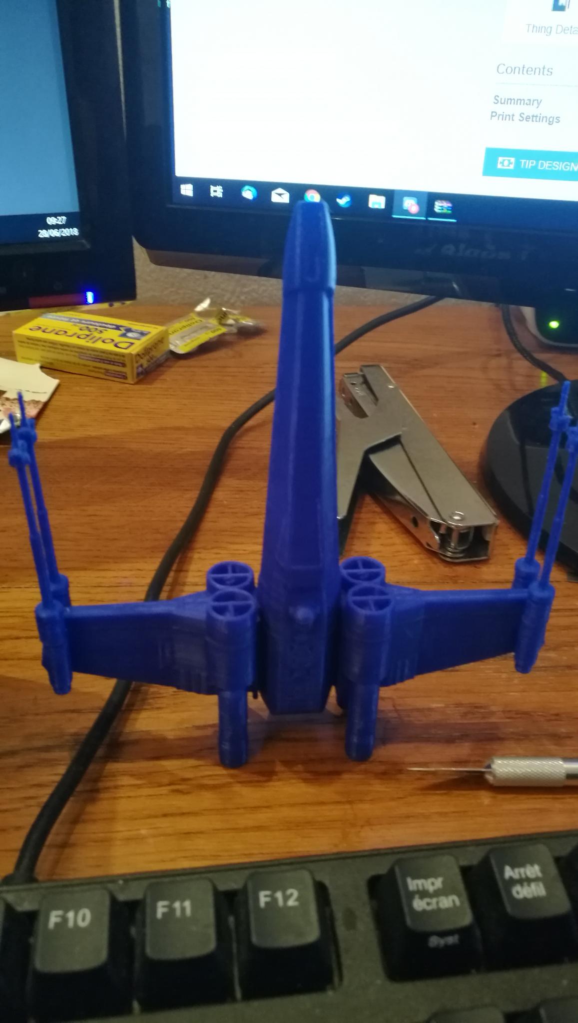

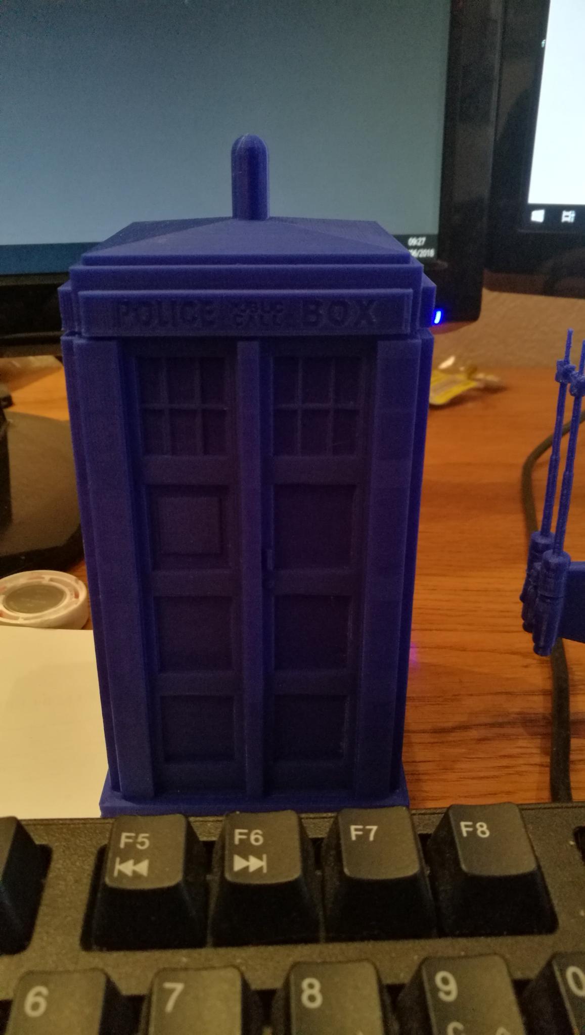

  11. Hop là Après mon mini tardis j'ai donc imprimé une grosse boite tardis dans laquelle je compte mettre un cadeau. Pour une grosse fan de doctor who ça fait un emballage plutôt sympa je trouve. Le modèle 3d avait quelques défauts au niveau du couvercle donc le résultat n'est pas parfait mais l'imprimante a très bien rempli sa tache. J'ai été très surpris quand elle a imprimé "dans le vide" un plafond de 49cm² certe avec quelques difficultés mais ça reste assez fou à voir. Je sais que je n'aurais pas besoin de supports sur pas mal de mes prints J'ai ensuite imprimé un Xwing, qui est plutôt très bien fait, le print était en 2 parties du coups on voit la séparation où j'ai mit la colle. Mais rien de gênant je compte mettre de la pâte à bois et essayer de l'enduire. (mon premier travail de post production ) Et là j'ai un renard pour un pote qui est en print. C'est vraiment ultra agréable de juste avoir à appuyer sur le bouton print pour avoir sa pièce sans 1h de réglage minimum au préalable. La Ender 3 m'a vraiment l'air incroyable pour le prix

  15. J'ai reçu ma ender 3 à 12h je viens de lancer le premier print. Elle est vraiment très simple à monter y'a juste un ou deux trucs mal expliqués sur la notice mais franchement ça va. Le seul bémol que j'ai pour l'instant c'est qu'il est un peu dur de charger le filament mais rien de grave non plus. Donc là j'imprime un mini tardis pour tester. J'ai juste eu à régler avec une feuille de papier et au premier essai ça a bien adhéré. Sur mon ancienne imprimante je devais mettre de la laque et je passais 2h par print à régler le bazar. Là au vu de la conception de la machine tout est réglé et je n'aurais presque plus jamais à y toucher
