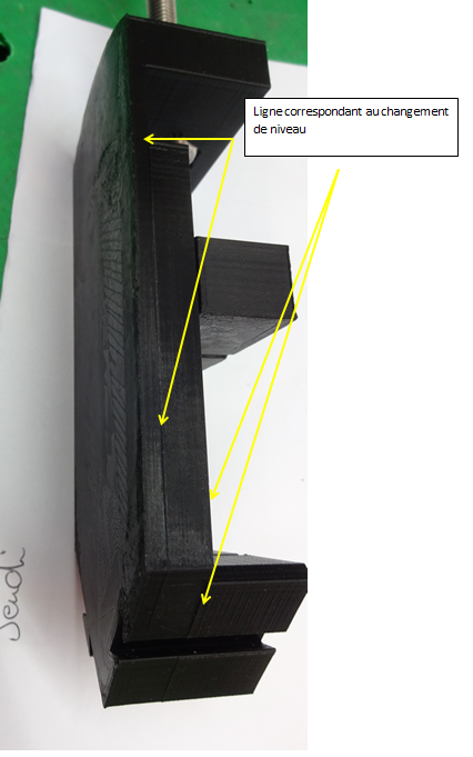

Problème d'impression (photo) CR10S
crapeau en réponse au topic de crapeau dans Entraide : Questions/Réponses sur l'impression 3D
j'ai vérifié avec Cura mais je ne vois rien j'ai importé la pièce dans Fusion et rien non plus -
Bonjour gisclace, Pas de ligne sur d'autres impression j'ai passé la pièce sur un site ( Makeprintable ) : pas d'erreur sur la pièce je ne pense pas avoir de point dur car toutes mes autres impressions se sont bien passés cela reste de la curiosité Merci de t'occuper de moi Gilles -
Bonjour, nouveau test avec simplify 3d La ligne reste visible mais très atténuée Bonne journée Gilles -
Bonjour gisclace, tu as raison pour la photo , désolé voici quelques infos ( ce soir je fais un test avec un autre Slicer ) Cura 3.3.1 Fil : ABS et PETG (même chose ) 250° couche 0.15 vitesse 45mm/s refroidissement 0 % ABS et 100 % PETG Encore merci Gilles -
