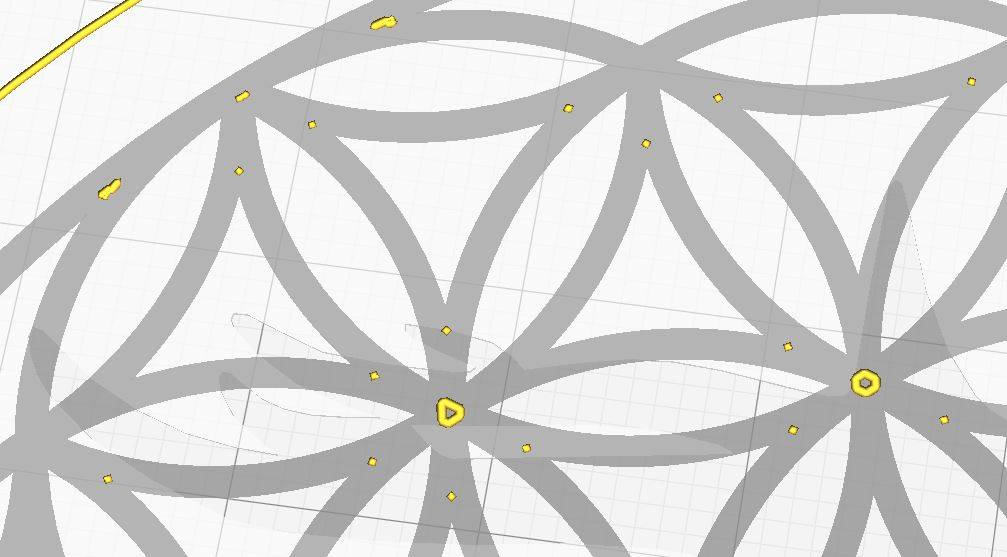

  12. Bonjour à tous ! Je viens aujourd'hui suite a un problème que je rencontre sur une forme assez fine ... Lors de la première couche l'imprimante prévoie de placer des "petits remplissages" avant de créer la structure, le problème c'est que c'est trop petit pour rester fixe sur le plateau donc ça ne colle pas à cause de la taille d'impression et derrière ça se colle sur la buse ne permettant pas de continuer, quelqu'un aurait une idée sur comment réaliser l'impression d'une seule traite, que ça puisse sauter cette étape de "mini remplissage" ? Merci à tous Robin
  13. J'ai finalement réussi en désactivant dans les paramètres expert le "mode de détours" !

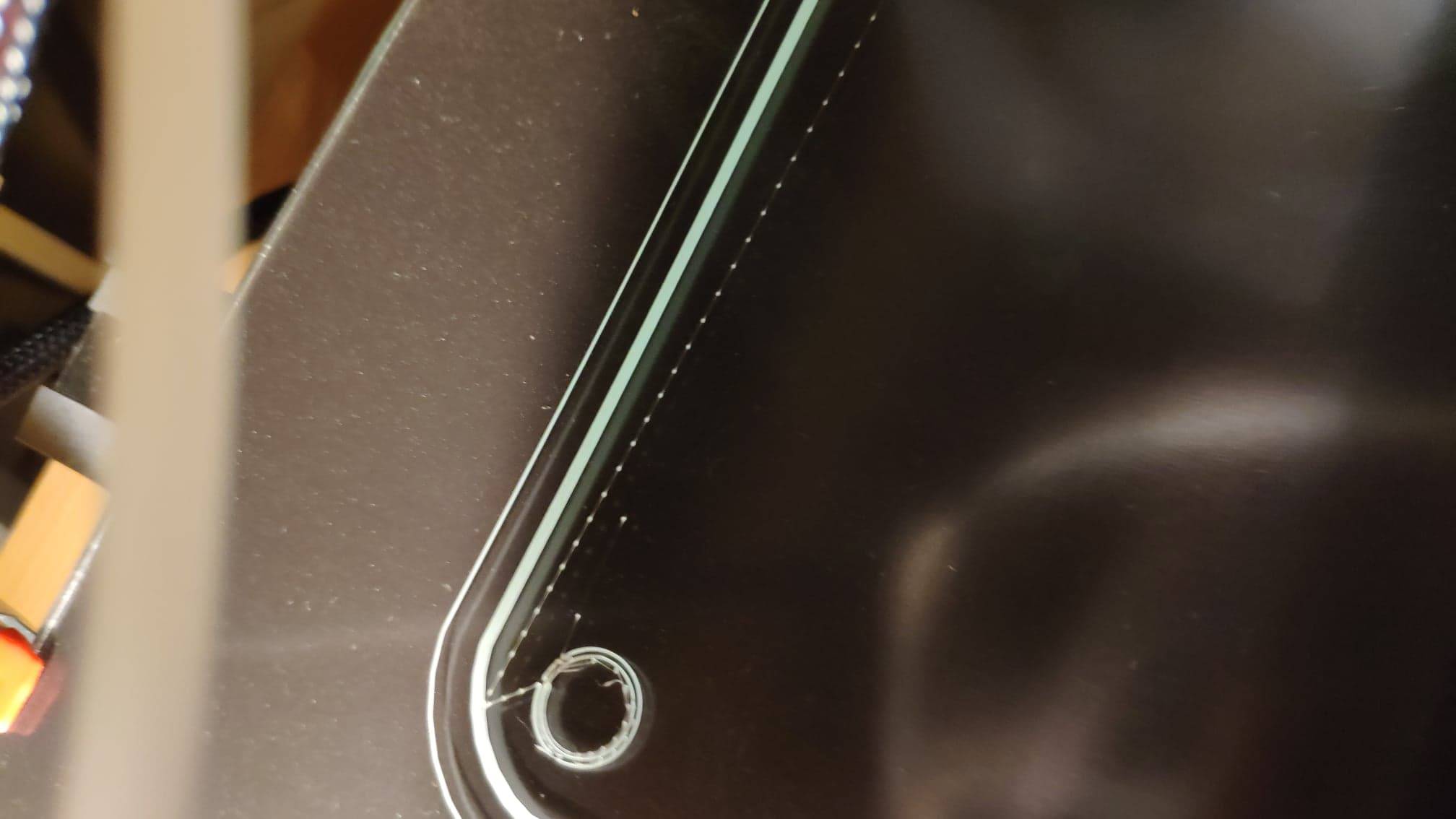

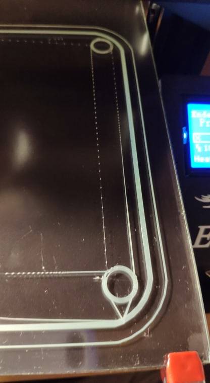

  15. Bonjour à toutes et tous ! Je viens vers vous aujourd'hui suite à un soucis que je rencontre sur un "moule" que j'ai réalisé moi même. Lors de la première couche, je rencontre un soucis de débit et de retrait en même temps mais uniquement sur ces cercles ! Les cercles qui serviront à tenir le moules ne s'impriment pas bien, j'ai un dépôt entre chaque qui est repris par la couche suivante ne permettant pas d'adhérer à la surface, et la première couche de cet endroit manque de matière à chaque impression alors que tout le reste s'imprime très bien, la première couche complète me le confirme. Est-ce que cela vient directement de mes réglages ou de mon fichier ? Merci à ceux qui prendrons le temps de me lire ! RH
