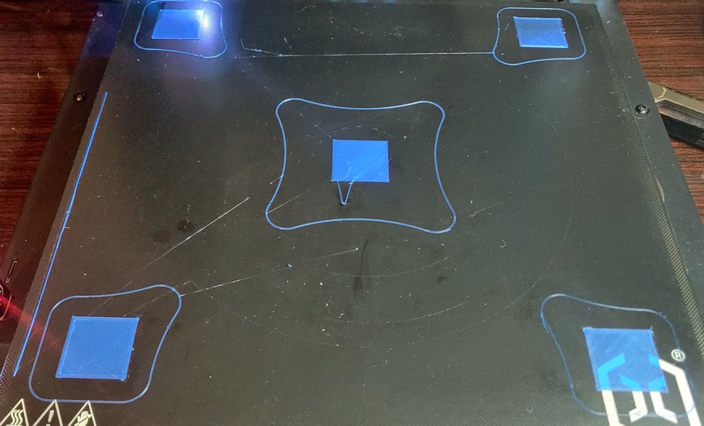

Chaque fois que je règle le Z-offset je me retrouve dans un cas similaire. Pour moi, c'est toujours trop loin. Une façon de s'en sortir est de régler le Z-offset en utilisant les micro steps. L'avantage c'est que tu le fais pendant l'impression. Le résultat est donc immédiat. De mémoire, ça permet un réglage de 0.01 en 0.01. Très précis donc, mais il faut appuyer de nombreuses fois sur le + ou le -. N'oublie pas de sauvegarder lorsque tu es satisfait. -

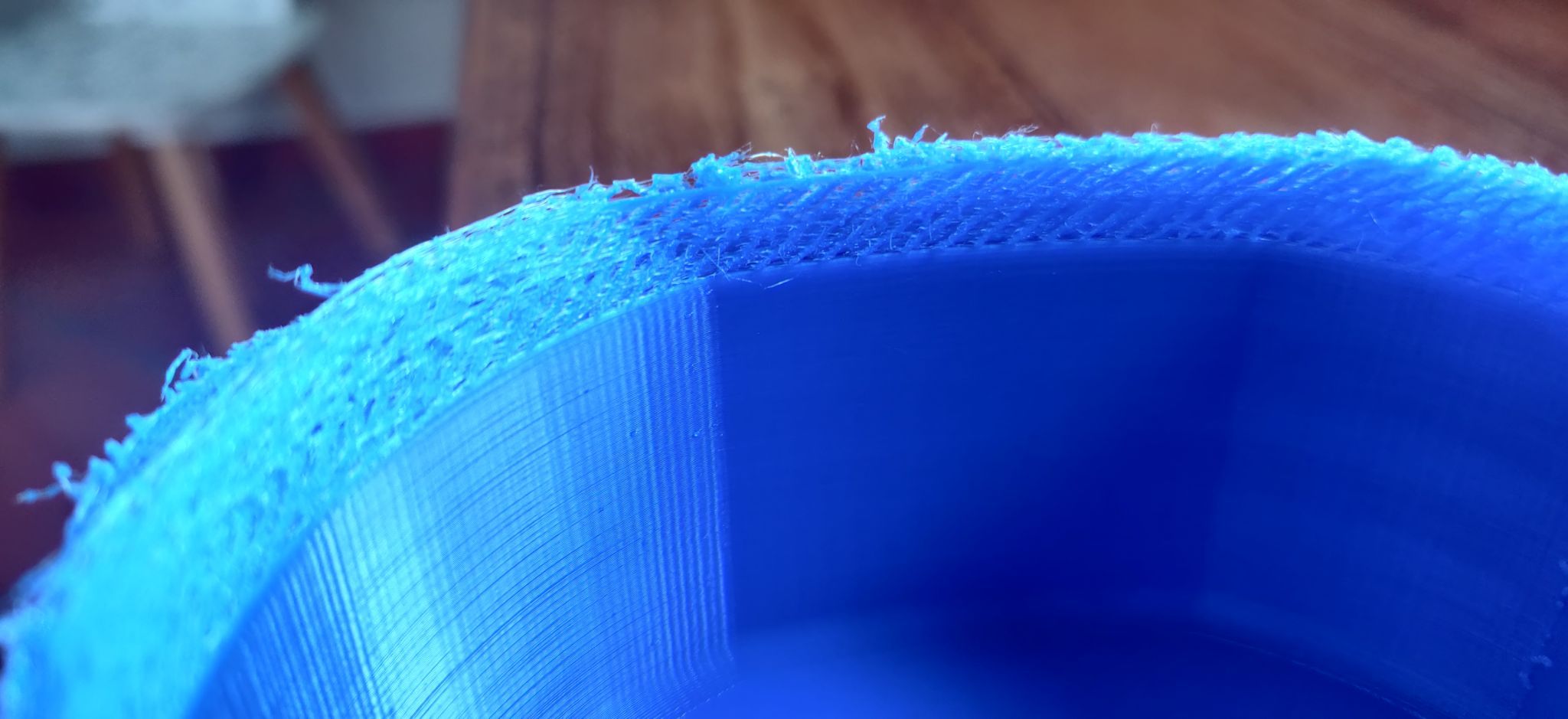

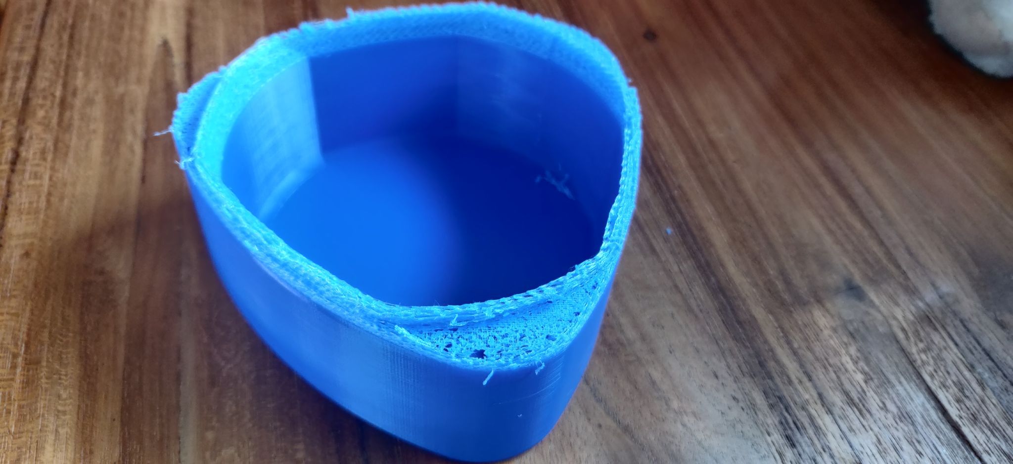

J'aurais dû regarder tes photos en plus grand ! Désolé. Il semble qu'il y ait parfois des manques, parfois des excès de matière. Es-tu Ok avec les réglages de base ? Température, calibration de l'extrudeur, ... Il peut y avoir tant de causes comme la régularité de diamètre du filament lui-même. Note que j'ai répondu parce que je croyais reconnaitre ce qui m'est arrivé il y a peu de temps (surtout quand tu parlais de petites billes) et que j'ai une modeste expérience en impression 3D mais je ne suis pas du tout expert. J'espère qu'un œil plus aguerri que le mien reconnaitra l'origine la plus probable.

Les blobs dont je parlais. Si tu es dans Cura, j'imagine que tu as choisi "Alignement de la jointure en Z" = "Aléatoire". A chaque fin de couche, la tête doit se déplacer pour se rendre à un endroit aléatoire (mais calculé par le slicer) pour commencer la suivante. Pendant ce temps un peu de filament s'écoule et se retrouve sous forme d'une petite bille au début de la couche suivante. Après avoir découpé, regarde en mode "Aperçu" et, dans "Type de ligne", coche "Démarre". Tu verras des petits points blancs à l'endroit ou tu as les billes. J'ai eu le même problème. Je voulais tester en augmentant la distance de rétraction (pourtant déjà passée de 2 à 3 mm - j'essaierai 5 ou plus lors d'un prochain print). Mais c'est peut-être plus compliqué. Il y a plusieurs vidéos YouTube qui ciblent ce problème (surtout en anglais) : Blobs d'impression 3D - Résolu! Get Rid of Blobs in Your 3D Prints
Tu peux faire disparaître la couture en mettant "Alignement de la jointure en Z" en "Aléatoire" (dans Cura ... ou paramètre équivalent dans d'autres trancheurs). Ça a pour effet d'éviter que chaque couche commence au même endroit (ce qui est tolérable s'il y a une partie cachée ou une arrête très aigüe). Mais attention à la possible apparition de blobs à chaque démarrage de couche !

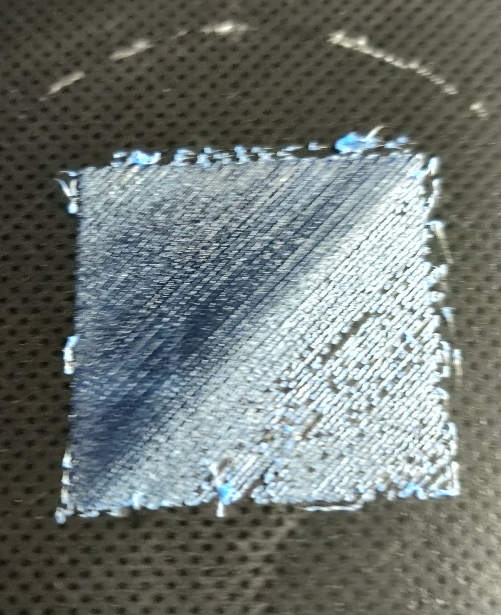

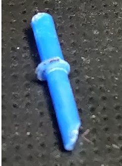

Bonjour, Tête démontée : simplement une buse bouchée ! Après 10 heures d'impression avec un filament de qualité ; je suis un peu étonné. A noter que le tube PTFE noir présent dans le heatbreak était coupé en biais du côté en contact avec la buse. A vue de nez : 0.3 à 0.5 mm d'écart ! En témoigne la collerette présente sur le morceau de filament que j'ai retiré de l'intérieur de l'ensemble : J'ai retaillé le tube à plat (j'espère !). A chaque galère, je me souviens du nombre d'autocollants marqués "CQ ok" au déballage de l'imprimante . Remontage Ok. Réglage du Z0 et calibrage de l'extrudeur OK (Pourquoi si simple cette fois-ci et si compliqué lors de la première mise en œuvre de l'imprimante ? Mystère !) Test avec 5 carrés de 0.20 mm d'épaisseur : d'emblée bonne adhésion et aspect acceptable pour l'instant ... même si c'est loin d'être parfait et s'il faudra affiner. En particulier il me faudra corriger le stringing et les petits blobs que je me promène depuis le début. Je suis déjà passé de 2mm à 3 mm de rétraction (insuffisant ?). Merci à vous deux pour votre soutien .

Bonjour, @MrMagounet C'est la première fois que ça m'arrive. Mais sur très peu d'impressions faites avec la SW : 200 à 300 g de filament grand max. Je n'ai rien imprimé depuis cet échec mais j'ai enfin eu le temps de faire un petit test ce soir : J'ai arrêté à la première couche ! Ce n'est donc pas en cours ou au début du print. C'est arrivé au milieu du print précédent et ça persiste. Le slicer, vraiment je ne crois pas ... surtout avec le test ci-dessus. J'ai essayé de pousser le filament à la main et le matériau a du mal à sortir. J'ai refais un "calibrage" de l'extrudeur et pour 100mm demandé, il m'en fournit 20 ! Peut-être simplement la tête bouchée (mais au beau milieu d'une impression ?). Le levier de l'extrudeur semble exercer la même force qu'auparavant et les galets paraissent Ok. Je vais y jeter un œil de plus près @Tony67 Comme MrMagounet, tu me cites ce pb de tube PTFE. Je ne suis pas habitué aux direct drives. Je vais donc voir aussi de ce côté. Mais quoi ? Il faudrait le changer avant de passer une seule bobine de filament ! Au total, je crois que je vais démonter pas mal de choses sur la tête ! (Entrainement, tube PTFE, buse). J'espère juste qu'ensuite la galère du Z0 ne me reviendra pas en pleine figure . Merci à vous deux pour les conseils .
Bonjour, Encore moi avec ma SW-X2. J'ai pu faire quelques impressions plutôt satisfaisantes sur de toutes petites pièces. J'ai aussi fait, pour test, une tour en mode surface de base carrée 25 mm et haute de 150 mm. C'était correct. Je lance le print d'une boîte (environ L=100, l=100, H=50) en PLA Sakata HR870, hauteur de couche de 0.12mm, 220°/50° (la recommandation de Sakata, confirmée par une tour de température). Tout a bien commencé mais voici ce que j'obtiens au 3/4 du travail (j'ai arrêté l'impression quand j'ai vu ça au matin) : Le couvercle de cette boîte (beaucoup moins haut - environ 20 mm) s'est imprimé sans trop de problèmes avec exactement les mêmes réglages dans Cura. Il me semble que la machine s'est mise en sous extrusion mais je ne suis pas sûr de ce diagnostic. J'ai jeté un oeil au GCode sans rien voir de particulier. Certains d'entre vous peuvent-ils confirmer la sous-extrusion ou pensez-vous à autre chose ? Quoi que ce soit, d'où cela peut-il venir ? Merci d'avance à tous.
