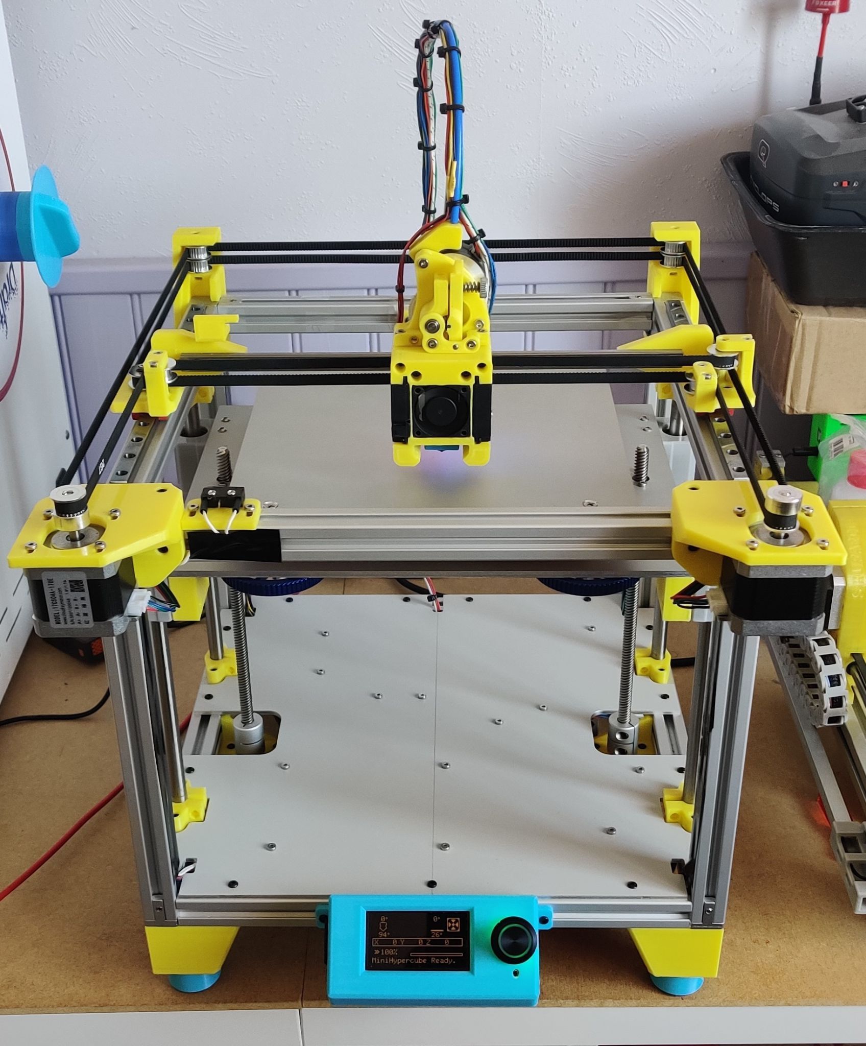

  11. Merci. Effectivement, en parcourant le fichier adv.h, j'ai fait la modif. De ce que je peux dire pour l'instant, c'est que le double axe Z fonctionne. J'ai ajouter un TMC2208 sur l'emplacement du driver E1 et pas de problème. Du coup, j'ai diminué aussi le courant dans les deux Z de 1000 à 800mA (peut-être plus safe pour les TMC).
  12. Merci pommeverte, je vais voir tout ceci est je fais un rapport Au fait j'ai oublié de te dire que je suis en 12V, c'est important ?
  13. Merci pour ta réponse pommeverte. J'ai des vis trapézoïdales de 8mm de pas. Non, mes moteurs ne sont pas synchronisés mécaniquement. Mon détecteur de fin de course haut est un BLTouch, pour Zmax c'est le logiciel qui le fait. Voici mes fichiers de configurations. Configuration.h Configuration_adv.h
  14. Bonjour, Je me suis monté une petite cubique dont le plateau de construction fait 180mm x 205mm (voir photo). J'ai deux moteurs Z alimentés par le même driver, un TMC2208 uart sur une carte SKR v1.4 turbo. Ce driver me permet seulement un courant de 0.6A par moteur. Si j'appuie sur le plateau, il a tendance à redescendre facilement. Pour plus de stabilité, si j'alimente les moteurs Z avec deux drivers, je pense que je pourrait obtenir plus de couple de maintien. Je pensais donc à me servir de l'axe E1 pour piloter un moteur Z. Est-ce possible ? si oui, faut-il modifier mon Marlin ? Merci pour vos réponses. François.
