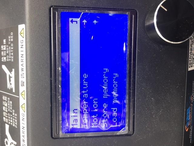

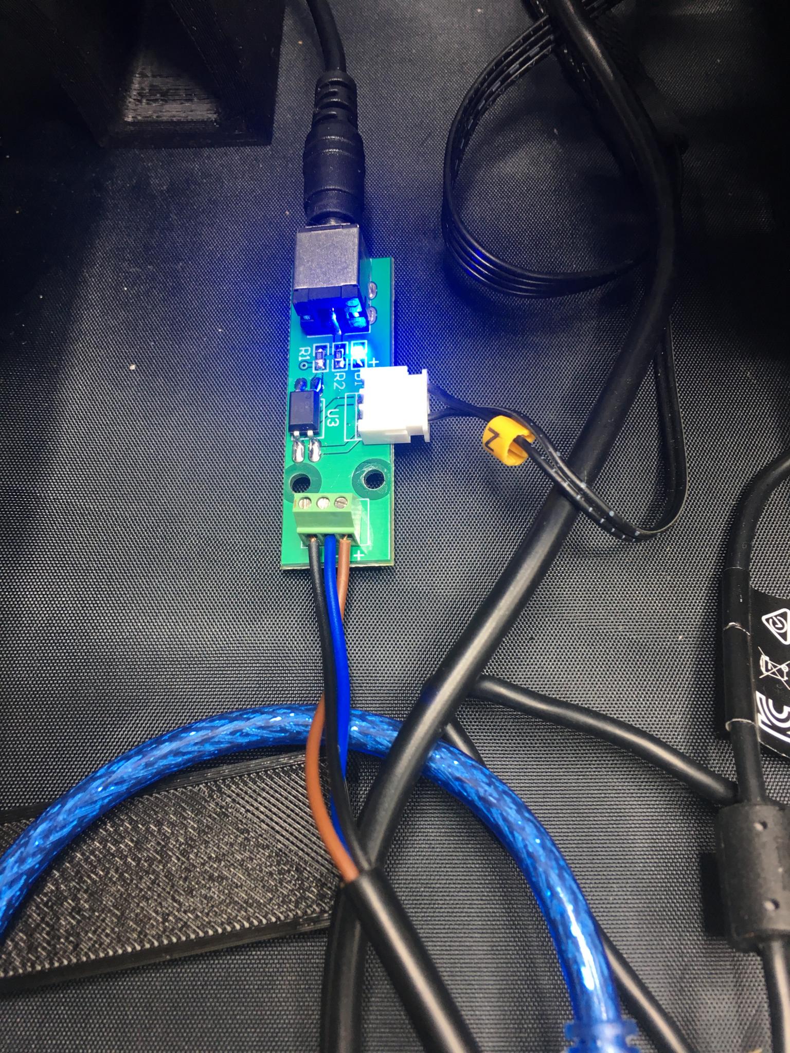

Bon, ne suis plus si catégorique concernant l'origine du problème. Après différents tests de Firmware, je suis revenu sur le dernier que Creality m'a envoyé. Pour Marlin, en ai découvert un peu plus et je verrai ça en second. Donc en l'état, j'ai déjà récupéré la descente manuel jusqu’à ce que lui considère comme son zéro. Mais toujours impossible de faire un Home ou auto level correct. ( Reste bien trop haut du plateau ( +5 cm ) 'ABl branché ou pas. Le X et Y viennent bien au centre du plateau et le Z monte juste un peu. J'ai testé ensuite en rebranchant sur le End stop d'origine et la procédure c'est lancé correctement. Du coup, je jetterai plus mon dévolu sur la petite carte où tout vient se raccorder. Le capteur en lui même semble bien fonctionner. Je suis bon pour tout renvoyer, je pense.
Oui et c'est bien un soucis Firmware, voir une commande à lancer. La solution existe chez TH3D, mais est sur le guide d'installation, bloqué par mot de passe. ( obligation d'acheter le leur ). J'ai commencé à paramétrer Marlin ( via le tuto sur CR10.fr ), mais me manque la partie pour l'ABL.
Merci, Oui, je suis déjà allé sur le site et téléchargé le dossier " TH3D_UFW_U1.R1.9 ". Mais bien-sûr le seul fichier protégé par mot de passe est celui du guide sur l'ABL. Le sujet concernant mon soucis dans Troubleshooting, retiré du site et inclus dans le guide...... Je saute par la fenêtre maintenant ???
Oui voilà où j'en suis aussi . J'ai au moins 2 versions ( la 1ere fourni sur le site et la seconde en mail ), Je pensais justement tester avec Marlin aussi voir si le soucis ne viendrait pas de leur Firmware. Comme tu le suggères. merci Ps: Est ce que quelqu'un connait les configurations à activer pour un ABL dans Marlin ?
Non, aucun câble de débranché ( vérifié jusque dans le boitier. ) Même manuellement dans Move Axis, je peux bien faire monter l'axe. Mais pour la descente, la valeur change bien mais rien ne ce passe.

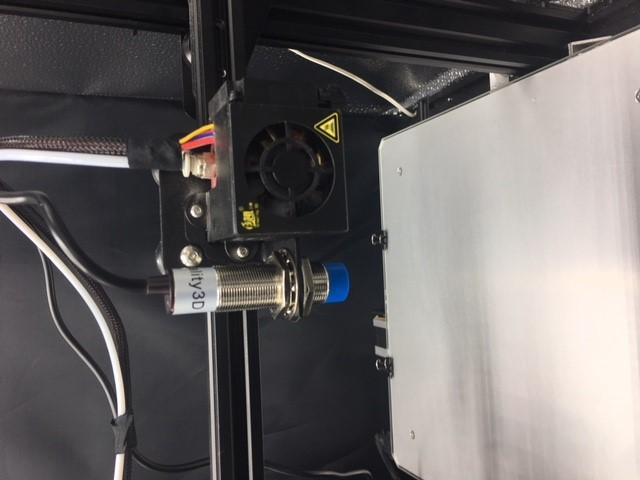

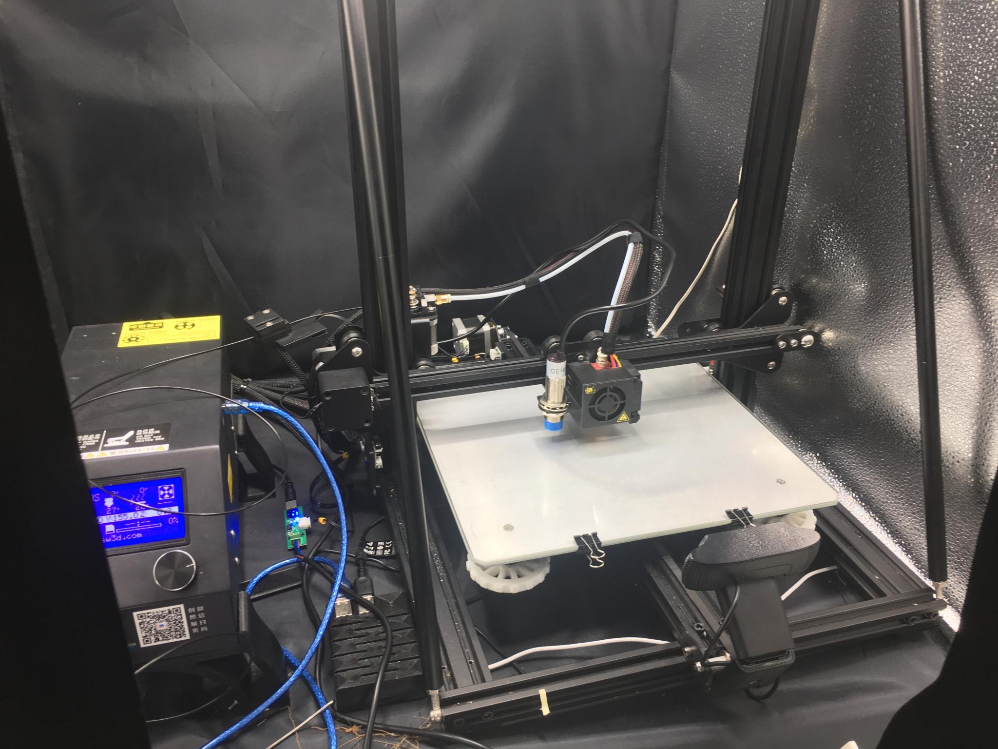

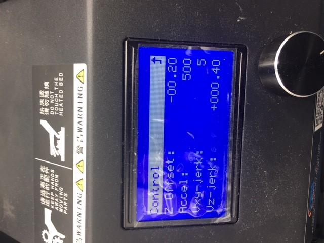

Bonjour à tous, Je suis possesseur d'une CR-10 S et ai voulu lui ajouté le nouveau ABL Sensor officilel. Le montage c'est fait sans soucis. L'installation de la mise à jour du Firmware, un peu plus compliqué, mais réussi via Octoprint. ( Merci le Tuto pour Marlin sur CR-10S ). Mais voilà le soucis. Mon imprimante ne sais plus descendre en Z. Elle ne fait que monter. Que ce soit en procédure de Home ou de Bed Level. Aurai je un problème matériel ou une étape/ réglage supplémentaire à réaliser ? ( Le capteur est positionné à 2mm au dessus de la hauteur de buse et la sensibilité réglée aussi. le voyant témoin fonctionne bien. ) Creality donne très peu d'info sur la procédure, à part la vidéo de montage du capteur sur l'imprimante. En réponse à mon premier mail, ils m'ont renvoyé une procédure de mise à jour via La version de Cura fourni avec ( procédure qui n'a jamais voulu marcher pour moi, bloqué à l'étape 5 ) et un " nouveau " Firmware. ( je vous joint le tout pour les intéressés ) Une fois mise à jour, Il y a un nouveau menu dans " Control ", "Motion " avec de nombreux réglages possible. Install new firmware.pdf CR-10S-300断电续打断料检测自动调平公司中英文切换.hex
