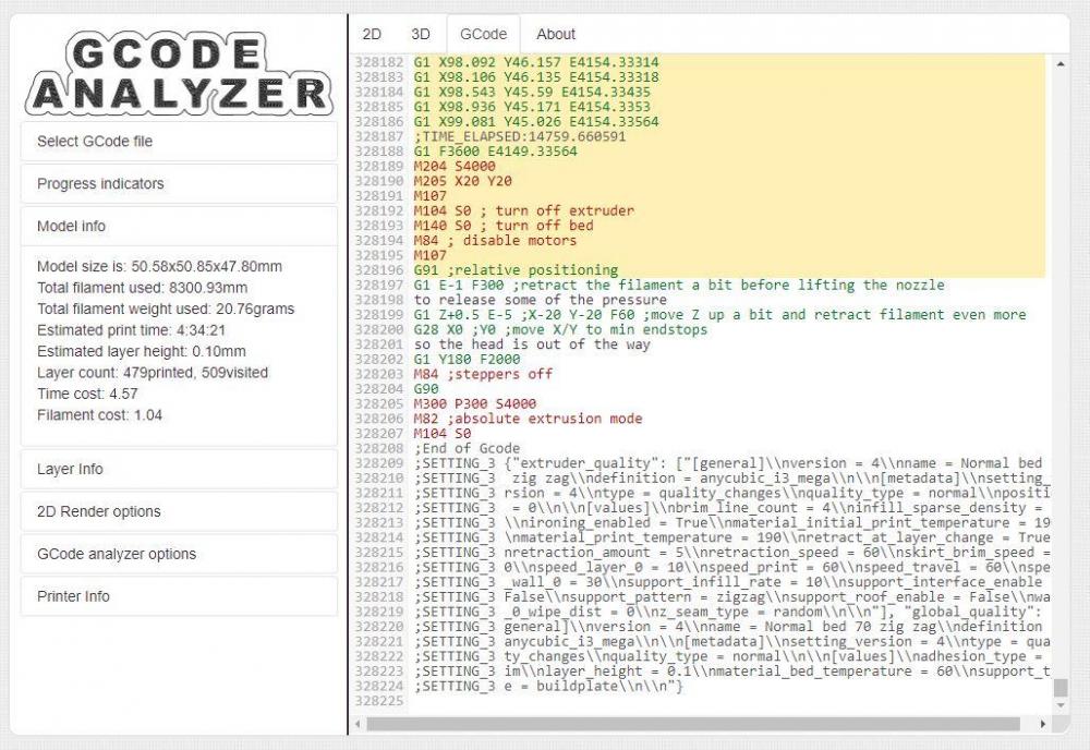

  4. voilà le résultat avec un filament PLA chargé bois: j'ai tout de même un défaut sur la dernière couche, on dirait que l'extrudeur fait une pause avant de retourner au "parking", il faut que je regarde ça... voici les dernières lignes du gcode: peut-on ajouter une finition sur les pièces chargées bois, genre verni?

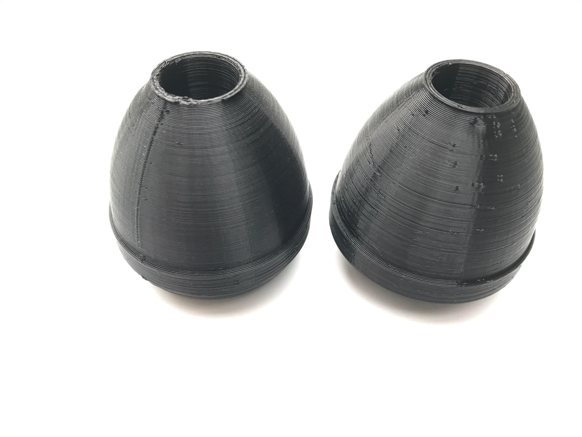

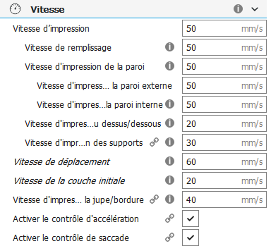

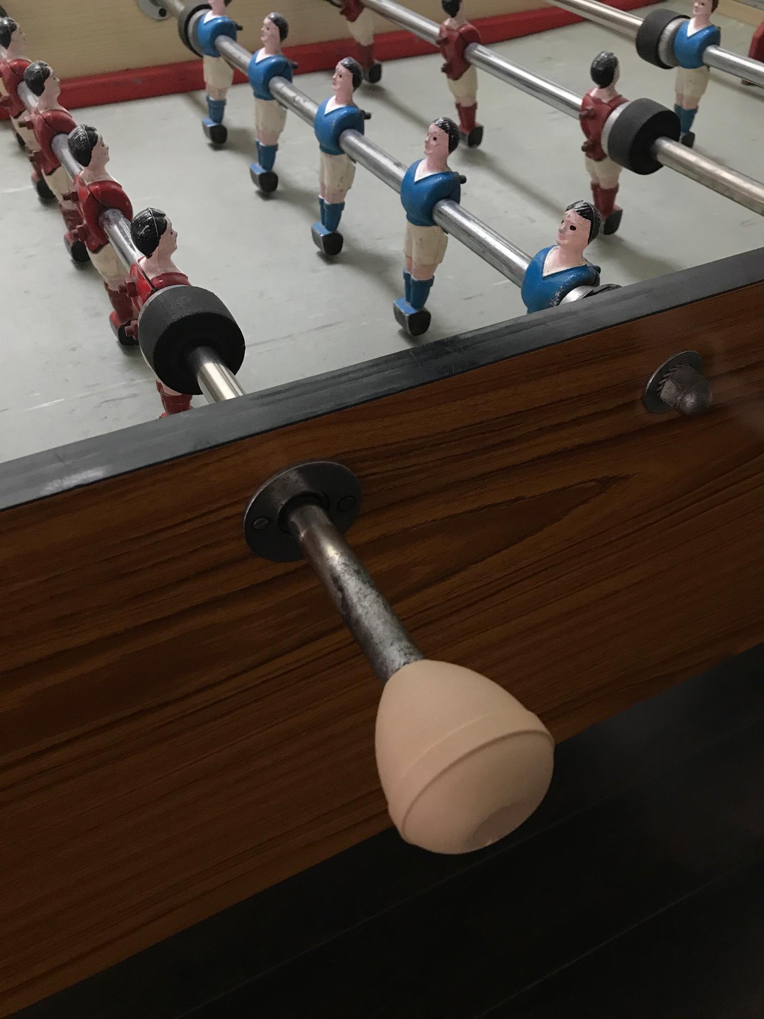

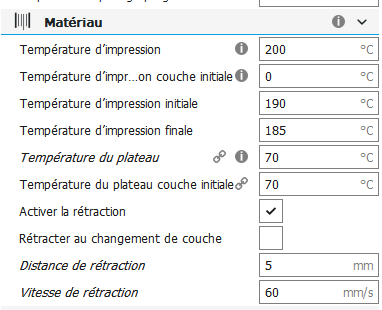

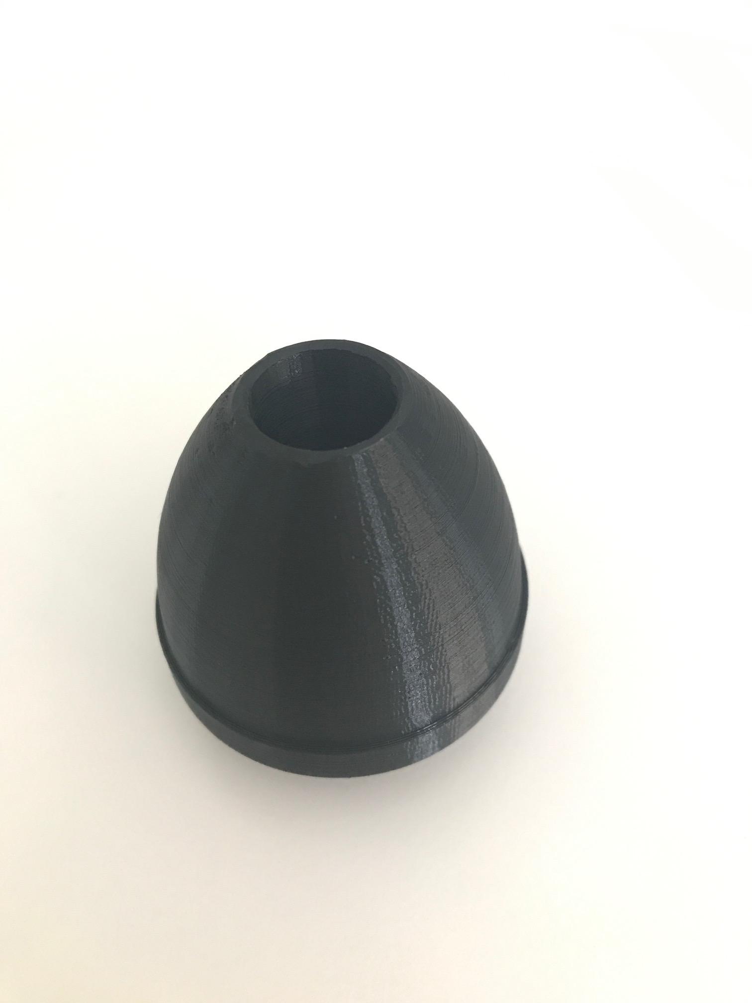

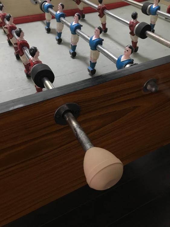

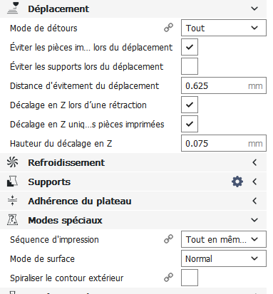

  5. après 6 itérations, je suis finalement parvenu à un résultat très convenable esthétiquement parlant. voici les paramètres modifiés dans Cura 3.4.1: > Qualité: épaisseur de couche à 0.1 > Coque: alignement de la jointure en Z aléatoire + activer l'étirage > Matériau: température d'impression à 190°C (PLA) + rétracter au changement de couche > Vitesse: vitesse d'impression paroi externe à 30 mm/s les autres paramètres gardent leur valeur par défaut. PS: je me suis aussi rendu compte que "spiraliser le contour extérieur" semble avoir un impact sur le remplissage donc à tester avec des pièces creuses uniquement...
  6. en regardant un peu les forums anglophones, j'ai suivi les conseils d'une personne qui est repassée à la version 15.04.6 de Cura pour les pièces de révolution (réglages par défaut) et il est vrai que le résultat obtenu est: > pas de z-scar, > effet varicelle estompé, moins "granuleux". d'autres propositions pour minimiser cet effet? je vais essayer avec le mode "spiraliser le contour extérieur" activé...
  7. bon, nouvel essai avec "Alignement de la jointure en Z" de manière aléatoire... je ne suis pas convaincu... je passe de "effet cicatrice" à "effet varicelle", pas terrible. si je garde l'alignement par défaut (donc effet cicatrice), est-ce possible de minimiser cet effet en jouant sur d'autres facteurs?

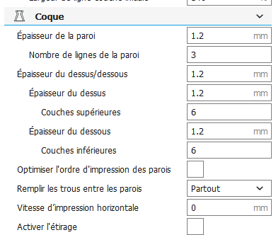

  8. Non, je viens de le rendre visible dans les paramètres. Il faut choisir "aléatoire" je suppose pour un meilleur rendu... Je dois modifier le design de la poignée et je refais un test dans la foulée. Merci!
  9. Bonjour, j'aimerais savoir comment éliminer ou minimiser l'effet "couture" ou z-scar que l'on retrouve sur les pièces de révolution. Je suis sur un projet de fabrication de poignées rondes pour baby-foot dont voici le premier jet "test". Je travaille avec Cura 3.4.1 et les paramètres (basiques) suivants: Merci de vos éclairages. J.
