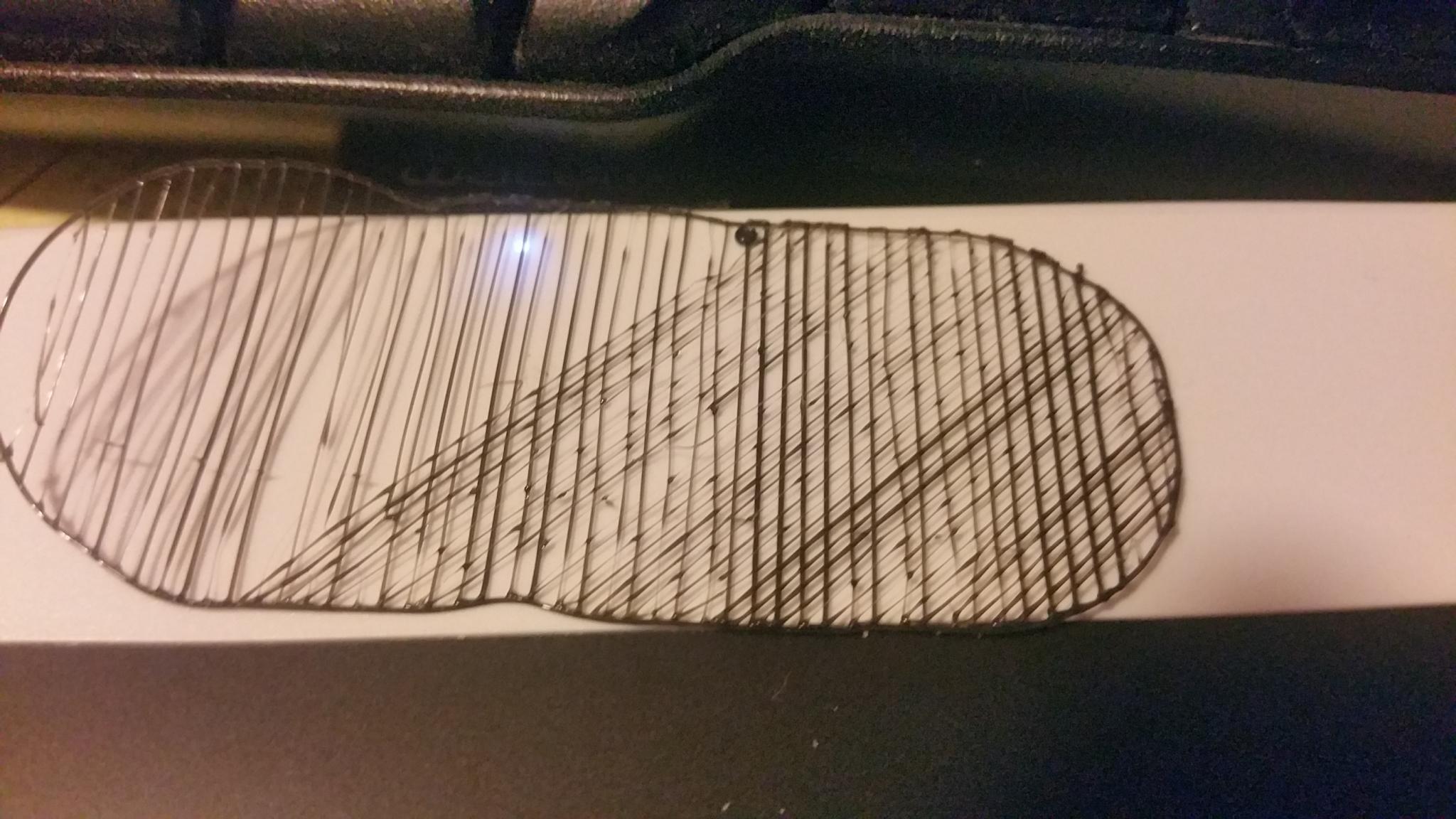

  4. Bon he bien, triple post, mais le problème est résolu pour l'instant Un réajustement de la bobine en face du feeder pour éviter les tractions inutiles (boucle et filament tordu), et surtout un coup de clef sur la poulie qui n'avait pas l'air de serrer assez le fil contre l'arbre tournant ! Bien appuyer sur la gâchette en position de serrage pour forcer un peu le serrage : et bien serrer! Croisons les doigts pour la suite @pascal_lb Merci pour ton conseil !
  5. J'ai tenté de réorienter le filament en entré pour que le feeder force un poil moins : sa a marché pendant une petite heure puis j'ai eu le dos tourné, et la patatra Le cable a fait une boucle, immédiatement sa a du forcer un peu plus en entré, la buse s'est remise a sous-distribuer, print raté ! je remarque que si je maintient une pression avec le dois entre les deux rouleau du feeder, il attire sans trop de probleme et l'impression se fait. J’espère que c'est réglable...

  9. Alors l'extrudeur ne fait pas de bruit de claquement. Mais j'ai réalisé qu'en poussant a la main le filament, le problème s'arrange pour quelque secondes, Puis il se remet a manquer de matière au bout de quelque longueurs. Sa se vois bien sur le début du raft que j'ai pris en photo, tout le tour du raft est plus épais, puis sa un moment il s'affaiblit. Edit : Si l'entrainement ne suffit pas, je vois mal comment l'améliorer ...
