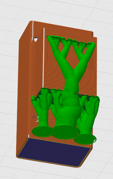

  1. Bonjour, quand j'imprime du TPU avec ma Flsun SR en direct drive, l'impression est bonne quand je suis en 0.20 de hauteur de couche, mais quand je passe en 0.24 et 0.30, ca devient très mauvais, la surface tombe a l'intérieur. Dans les 3 cas, j'ai une surface supérieur plein de 1.2mm, ce qui donne 6 couches en 0.20, 5 couches en 0.24 et 4 couches en 0.30. Tout les autres paramètres sont les même. J'ai fait pas mal de test en changeant bcp de réglages, j'ai une poubelle pleine de test mais pas bcp d'amélioration. Quelqu'un a t il déjà eu ce cas ? Merci.
