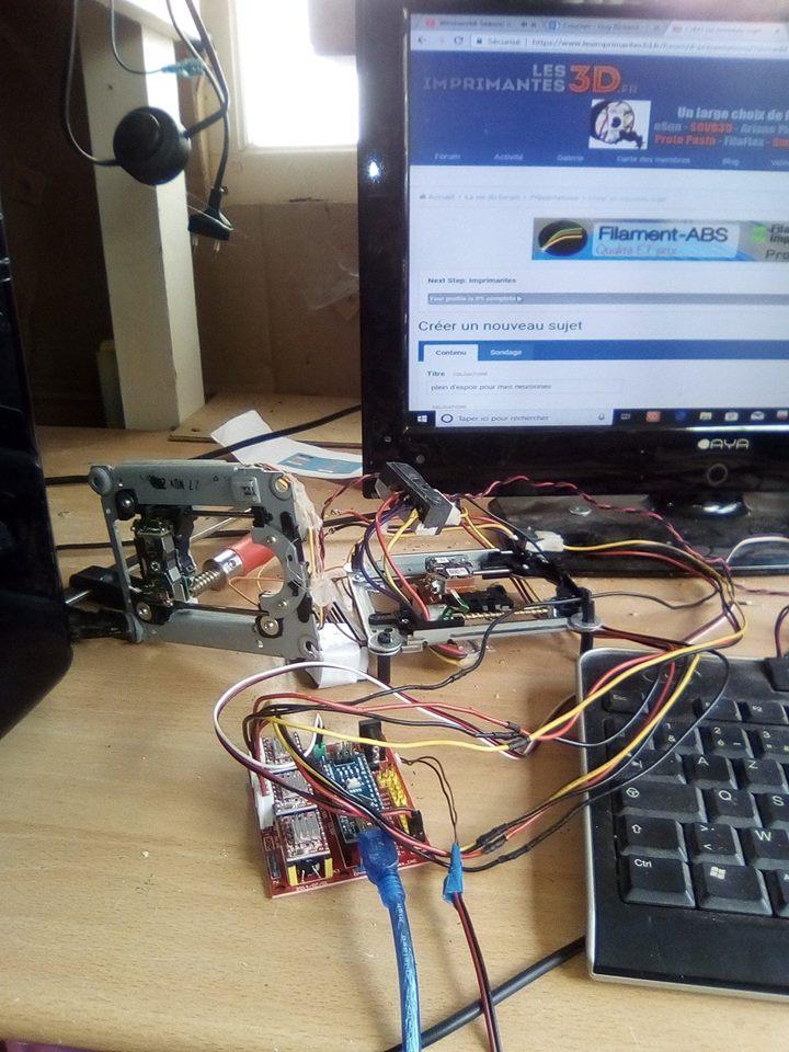

  6. Ok, mes paires sont maintenant bien déterminées, leurs emplacement doit avoir une importance sur la CNC, si par rapport au schéma de Biostrike je mets le 2B à la place du 2A, cela devrait il marcher quand même ? Car j'ai toujours les mêmes symptômes

  8. Merci, Biostrike, mes paires sont bien déterminées, peut être ai-je inversé 1A et 1B ou 2A et 2B je ferais des test demain. Je te tiens au "courant" ! Je viens de tomber sur ce schéma, on voit bien une paire fils jaune et une autres fils vert, je remarque qu'au cul du moteur des fils de couleur du haut vers le bas "rouge noir rouge noir" et moi j'ai fais "rouge noir noir rouge" le ick doit être là.
  9. Bonjour à tous, Je me monte une graveuse laser avec la méthode Commentfairee : Le problème: les moteurs pas à pas me font un petit pas voir peut être 1/4 de pas puis plus rien mise à par que les moteurs deviennent brûlants. Le matériel : une CNC ardouino, 3 A4988, 2 moteurs de lecteur CD, un laser bleu, une alim 12 v d'ordinateur, windows 10, GRBL, du thé et des clopes! comment ça se passe: au lancement du programme de gravage j'entends un siffflement venant de l'électronique, les moteur font 1 clac chacun et ça chauffe, le programme semble se dérouler normalement ( la petite croix bleue se déplace) Est le branchement des moteurs ? où les A4988 qui sont nases? Merci de votre aide !
