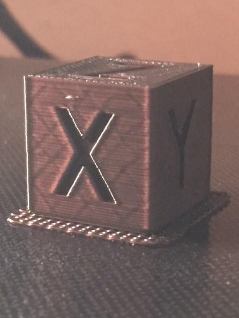

    En fait, j'ai suivi ce monsieur ... Il a les meme TMC2208 et dans son descriptif , il dit que 0,85V c'etait trop faible alors il les a mis a 1,2V .. Mais ma question est : Si 3 driver sont a 1,2 et les deux suivants a 1,18V est ce que les 0,02V font une difference ou faut vraiment tomber pile pile ... ?
  4. C'est possible de poster vos créations peintes ?
  5. Bonjour à tous, Je viens vers vous experts , pour avoir votre avis...( svp ne me mettez pas un lien pour débutant avec un .Doc de 22 pages à lire qui ne m'aidera pas...) J'ai changé mes petits driver d'origine par des TMC2208 ... J'ai lu et réglé à 1,2v car apparemment en lisant bcp , en mettant 0,85v c'était trop faible... Du coup, j'ai réglé grace au petit tournevis en céramique... avec quelques difficultés pour tomber sur le 1,2V pile poile. Alors je souhaitais partager ici avec vous ma question : Est ce que si cela n'est pas à 1,2V mais a 1,18V cela est grave ? Est ce que cela peut causer le défaut Car j'apercois ces motifs comme des ombres. Merci pour vos commentaires, Je suis preneur d'autres liens d'aides, même si j'avais dit que le .Doc de 22 pages ne m'avait pas aidé. ( car c’était vrai...pas aidé pour mon problème mais toujours utile.) Je n'ai pas d'atelier comme la plupart des membres... je fais ca dans un coin sur deux tréteaux avec un bout de plan de travail de cuisine près de mon ordinateur.
  6. Pour ceux à qui cela pourrait aider , je ne vous envoie pas sur un .doc pour réfléchir par vous même car il ne m'a pas aidé. J'ai trouvé mon problème. Cela ne venait pas de la hotend, ni de la buse. Cela venait au niveau de l'extruder : Vous avez une vis sur laquelle la partie basse (ou il y a le ressort ) est maintenue , cette pièce est guidé par un cylindre ou se glisse la vis de fixation. Ce cylindre est fragile et la partie que j’appellerai la partie rondelle était cassée. Du coup en démontant, j'ai changé la vis en une vis M3 plus longue et rajouté une rondelle pour bloquer le tout. Voilà Bonne journée à tous sauf à un.
